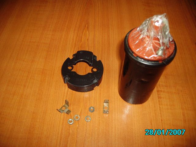

Poza cu bobina. are codul cerut
bobina primita azi, multumirile mele - va tin la curent cum merge cu rebuildul
