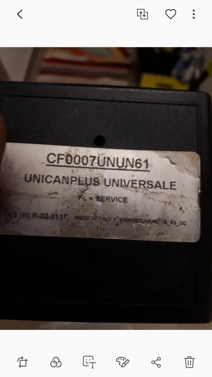

Sa fiu mai explicit am 452(analog) si am schimbat playerul original cu un pioneer 2din si as vrea sa.i leg si comenzile. Masina(crysler 300c) de pe care am luat playerul avea si un modul adaptor pt comenzile pe volan UNICANPLUS  si ma gandeam sa pun 451 sa pot folosi acest adaptor.

Pe un pioneer. Pai ma gandeam sa leg fire de can doar comenzile volan=》modul 451=》adaptor unican=》pioneer

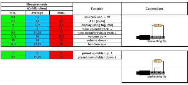

Playerele noi acum vin cu o mufa w/r pentru comenzi audio, zic de cele aftermarket 1din mp3 playere, nu cele cu android desi au si ele ... Am vazut la mufa w/r este jack mic ... la acea intrare se poate lipi un potentiometru de 50 kohm de exemplu cu 3 pini si lipit pe un fir ce are - . + si masa, lipit firul pe un jack stereo si sa se poata actiona doar partea de volum, fara schimbarea melodiilor etc ... pe player pioneer ce stie si bluetooth dar ce telecomenzi am gasit ... au pretul cat playerul in sine :)) ... MVH-S320BT ...
Pt pioneer ai aici valorile. Dupa modelul asta mi-am facut si eu un modul.
