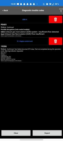

Salut,revin cu o întrebare..încă nu am reușit să i dau de cap... Cu p0401..
Așa, întrebarea.. a doua eroare are legătură cu prima? Că mereu apar amândouă.. Screenshot_20220324-154815.thumb.jpg.1fd50b62059c0a16470557914bcf80ac.jpg

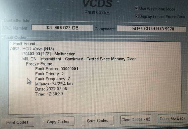

1.6 TDI, CAYD, 343 mii km. Injectoare înlocuite anul trecut cu tip „S”.
La întoarcerea de la mare îmi apare clipind simbolul de bobină și scade puterea motorului.
La început am înghețat, crezând că am din nou probleme cu injectoarele (mai făcusem câteva zeci
de km în limp mode, 3 cilindri, nu e deloc o plăcere).
De data asta motorul mergea rotund, doar puterea era mai scăzută (pe loc drept nu mergea mai sus de 85 km/h).
A dispărut după repornirea motorului, dar a reapărut. După 2-3 drumuri pe lângă casă s-a aprins și MIL
(engine check) și am pus VCDS-ul ca să văd ce are.
Seamănă a înlocuire EGR, sau scap cu o curățare?...
Dacă e de înlocuit, ce piesă originală o fi pe mașină? Recomandări?
Modificat de Razvan_N
In teorie, inlocuire egr, monteaza numai OE.
Dar intai, sterge eroarea si sa vedem daca revine rapid sau nu
Am șters-o dar revine. Nu imediat, după un kilometru sau doi. Nu se mai aprinde MIL, dar bănuiesc că se va aprinde
dacă se repetă de un anumit număr de ori.
Mecanicul mi-a recomandat Vemo (1000 lei la epiesa), cum e?
Alte recomandări? Nu știu ce e pe mașină, oare pot afla cu VCDS?
@Razvan_N, nu te mai opune realitatii, trebuie sa folosesti doar piesa OE, in speta 03L131512DQ.

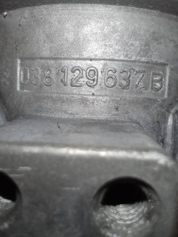

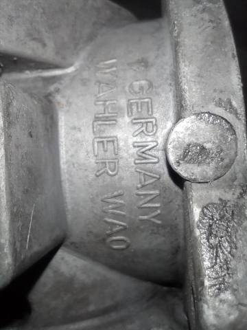

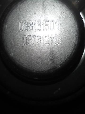

Am si eu o nedumerire legata de codul EGR-ului, pe care sper sa o deslusec cu ajutorul vostru.
Mi sa spart memberana EGR-ului. Pe corpul EGR am cod 038 129 637 B si pe capsula membranei cod 038 131 501 E
Am luat de la un prieten un EGR care pe corp are cod 038 129 637 (fara B in coada) si pe capsula cod 038 131 501 A (cu A in loc de E)
Pe 7ZAP am vazut ca pentru motorizarile AGR, AHF, ALH, ASV, ATD, este dat codul 038 131 501 AR, care pare a fi codul de pe capsula, dar care nu se potriveste deloc cu ce am eu.
Cautind pe net poze cu EGR-uri din dezmembrari am obseravt ca si la astea exista diferente intre ce scrie pe corp si ce scrie pe capsula si am gasit cu corp ca si al meu, dar capsula codata diferit. Asa ca nu stiu ce sa fac. Sa pastrez EGR-ul pe care-l am, sau sa caut altul. Iar daca caut altul, dupa ce cod sa ma iau.
Atassez si 3 poze cu originalul:
