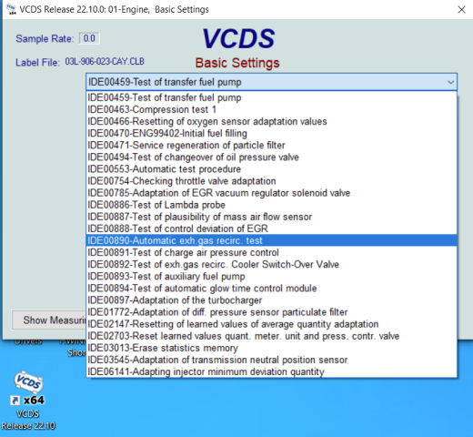

La mașina din semnătura, Golf 6 1.6 TDI CAYC 2010, câteodată am problema la pornire (la temperaturi scăzute) ca și cel filmat de @robert.alexandru și menționat de @Beldiman Ciprian.
Rezultatul după o testare din Basic Settings la IDE00890-Automatic exh. gas recirc. test zice că Not OK... 😑
Asta-i testul, despre care "vorbesc":

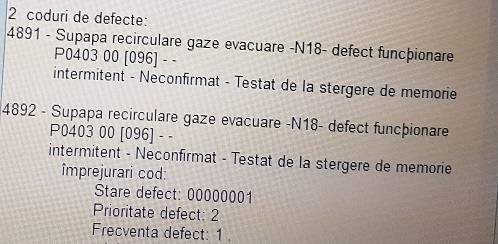

Povestea, pe scurt: în vară, la controlul lunar de rutină, VCDS-ul mi-a semnalat celebra problemă:  Cod 4891, P0403 00 096 (blablabla, știți voi, farmecul mărcii). Am șters eroarea și am trecut peste. La vreo 2000 km, la alt control de rutină, a apărut iar. Am șters. Și tot așa vreo 9-10.000 km, până ieri când, la 70 km de la regenerare, la pornirea de pe loc, a apărut spirala galbenă ce clipea de nebună. Am oprit motorul pentru o secundă iar la repornire nu a mai apărut. Dimineața următoare, am pus vecedeseul dar, dacă a văzut că n-o bag în seamă, s-a făcut a dracu. Pe lângă Cod 4891, a mai apărut și Cod 4892, P0403 00 096.20230228.jpg.7dcf4c0837584455686a789029dae8d4.jpg
Dar ho, bă, nebuno!!! că gata, am înțeles ideea. Le-am șters și...  🤣mi-am văzut de drum spre servici. Menționez că nu mi-a apărut încă în bord  ”elicopterul / robinetul”, mașina trage și se comportă normal și n-am avut norocul de limp. Momentan...

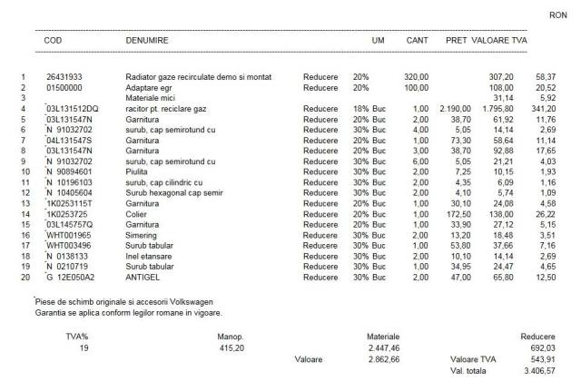

Deoarece am hotărât să mai țin tinicheaua vreo 2 ani (Golf 2.0 TDI, 2012, CFFB, 311k km, regenerările se fac la fiecare 540-560 km și are soft dieselgate), azi am luat frumos legătura cu reprezentanța Craiova care mi-a trimis ”Hârtia”: 3400 lei cost total (tva inclus). 1241432181_SerpicoOfertschimbEGR.thumb.jpg.136dff66c86de40d0ca013028dd767ef.jpg
Cum vi se pare acest preț? Știți în altă parte mai lesne (Craiova sau București)  dar cu piese OE, exclus varianta Off?
@Adria_n  mulțumesc, știam de ăla, am găsit chiar mai lesne de atât dar cine îl montează? Multe serviceuri nu acceptă să te duci cu piesele-n paporniță pentru a beneficia de garanție...
