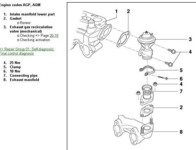

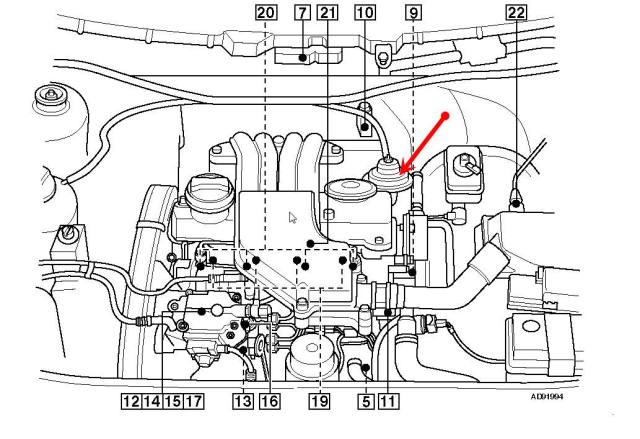

Buna ziua!
As dori sa curat EGR-ul la un Golf 4 1.9 SDI, dar nu stiu unde este localizat. Ma poate ajuta cineva cu niste indrumari sau o fotografie? Multumesc anticipat!
On 11/9/2018 at 9:56 PM, Serban Daniel said:

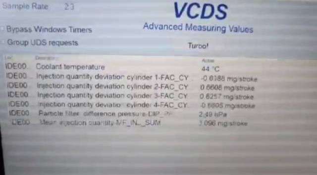

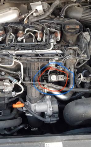

Vin si eu catre voi cu o problema pe care o am cu o Skoda Rapid 1.6 TDI CAYC din 2013.
In dimineata asta am ajuns cu ea fara probleme la munca iar seara cand am vrut sa plec nu am mai putut. Porneste, sta cateva secunde la relanti dupa care moare motorul.
Ma asteptam sa fie vreun injector dar pe tester nu da absolut nici o eroare.
Din ce am mai citit si vazut pe net, e posibil ca EGR-ul sa fie problema. Exista vrei metoda sa verific?
Am facut upload la un video:
Ca o mentiune am vazut ca firele de la piesa incercuita in imagine au fost rupte si lipite. Exista posibilitatea ca piesa sa nu mai primeasca comenzile care trebuie si din cauza asta sa nu mai porneasca?
Modificat de robert.alexandru
Pune un tester si vezi ce probleme sunt.
robert.alexandru
Salut Al Bundy,
Dupa cum am scris si mai sus, la o scanare cu VCDS nu afiseaza nici o eroare.
Nu e totul sa te uiti doar de erori, mai sunt si valori reale, etc.
robert.alexandru
Daca nu este prea mare deranjul, poti sa mi spui te rog unde sa ma uit mai exact ? Multumesc
Am sa cobor pana la masina sa masor rezistenta injectoarelor cu un multimetru, macar sa elimin elementul piezo.
LATER EDIT:
Am dat toate mufele jos si am masurat rezistenta injectoarelor, pareau sa aiba toate cam la fel. Am pus mufele la loc, am dat o cheie si a pornit la sfert. Probabil era vreo mufa sarita pe undeva, le-am curatat cu spray de contacte, le am miscat sa vad daca e vreun fir intrerupt pe undeva si vad ca nu se mai opreste 😕
Sa vedem acum cat o tine. Pe tester la fel, nici o eroare nimic.

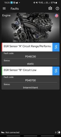

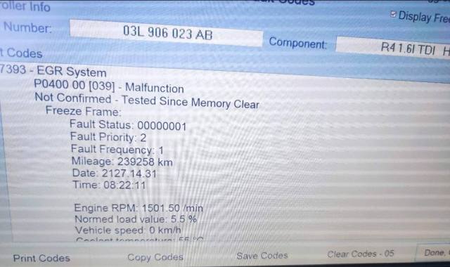

Salut, Am si eu un Seat leon 2010 1.6 tdi CAYC . Cu exact aceleasi simptome de pornire cum are @robert.alexandru, motorul porneste dar moare in 3-5 secunde.
Am facut la diferite persoane diagnoza iar acum a aparut aceasta eroare P0400 00Screenshot_20221219-232536_Messenger.thumb.jpg.fe31b898f84647a5e14fa7b944a6564b.jpg
Iar la injectoare mi-a spus ca sunt pe ducă, si recomandat sa le schimb toate.
Am citit pe aici pe forum si am vazut multe sfaturi sa se inlocuiasca egr.
La ce eroare am eu trebuie sa inlocuiesc si egr si injectoare ?
Mentionez am probleme doar cu pornirea uneori , 2-3 ori pe lună nu pornește la sfert.
