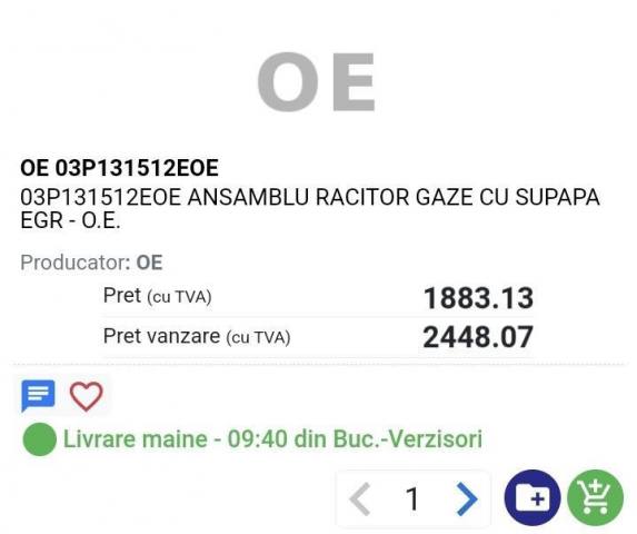

03P131512D  Acesta e codul meu OE, dar nu il gasesc la niciun magazin, toti imi zic de wahler sau pierburg, sidat. Ma poate ajuta cineva cu vreo referinta ?
03P131512E doar asa am gasit si e 2100 ron OE VW. Alte marti nu tin absolut deloc ?

Sunt colegi si/sau cienti care au experimentat si alti producatori...unii se bucura de ele...altii dupa 1 an, altul. Colegii care se ocupa de mecanica, ne pot preciza experientele lor  in acest sens
Da, codul se schimba in 03P131512E....acesta trebuie montat.

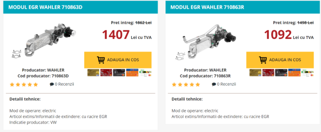

Cel mai ieftinache ar fi elstock la 700, tine un an fara sa apara eroarea sau e pierdere de timp ? Am mai gasit pe whaler dar sub forma de 2 coduri:  710863D si 710863R

Pentru 1.2 CFWA si-a pus cineva whaler, daca da, care dintre cele 2 ?

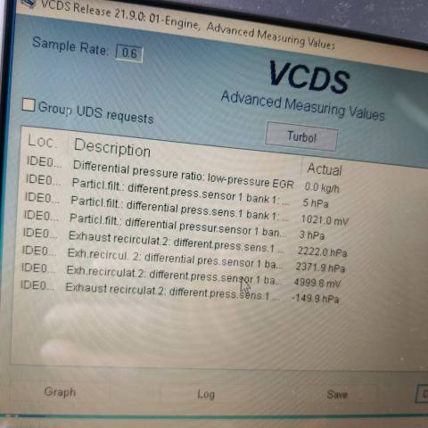

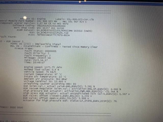

Am un golf 6 1.6 CAYC 105 cp și am următoarea problema.
Venind spre Cluj, mi s-a aprins spira galbena(intermitent). Am oprit mașină, am repoornit la drum, s-a aprins și chec Engine. N-am avut putere la mașină, maxim 2200 ture. Am oprit iar mașina, s-a stins spira și a rămas doar check Engine. Mașină a revenit la puterea normala, am mers așa 250 km.
Am ajuns acasă, am pus un VCDS, și mi-a dat eroarea din poza, am șters-o și iar nu s-a mai aprins.
Menționez ca, am mai pățit lucrul asta cu 3 săptămâni în urma, dar atunci eroarea a fost la debimetrul de aer, iar după ștergerea nu s-a mai aprins.
Mă puteți ajuta cu niște sfaturi? Aș putea sa îl curat ego-ul? N-a fost curățat niciodată, iar mașină are aproape 400.000 KM. Mulțumesc.

  On 25.10.2021 at 16:31, Al Bundy a scris:
Schimba egr.
Expand
Multumesc , am schimbat EGR

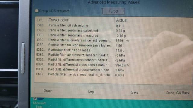

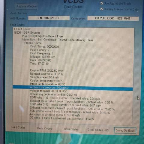

Salut băieți... Poate mă puteți ajuta și pe mine..
Tot primesc p0401 .. am fost la n mecanici și degeaba.. am schimbat și egr ul tot degeaba! Nu afectează cu nimic mersul mașinii, nu apare tot timpul, o șterg mai apare iar peste 2,3 săptămâni chiar o lună..
Alte erori nu mai am.. asta o am deja de 2 ani și mă dispera..
Și.. din ce am observat nu își face regenerare pasiva, face doar când e plin, atașez o poza și cu el, mulțumesc frumos!
Modificat de Coxty2012
Am adăugat încă o imagine 😁
Verifica fire, daca sint ok, proba cu alt ecu motor.
Ai pus egr original?
Mi-a pus pierburg, mi-a zis că așa vine și pe original și că nu are rost..
Am fost chiar la reprezentanta.. mi au verificat și mi au zis că nu are rost sa mai schimb nimic.. că sunt doar bănuieli.. și s o las așa până imi dă eroare pe o piesa că e o eroare generala nu pe o piesa anume..
Dar am deja de 2 ani eroarea și mă dispera când văd martorul aprins 😂..
