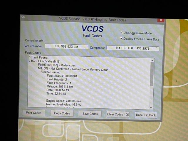

Scuze, este vorba de Rapid, 1.6 TDI CAYC.
Am primit aseara o eroare dupa ce am lasat masina mai mult timp pornita, dar de atunci nu a mai aparut.
Probabil e pe duca, are 203.000 km si soft dieselgate din 2019 din ce am vazut pe tester.
O sa ii fac downgrade si la asta si il schimb cand pica.
Sau poate era de la vremea rece, cine stie ...
Pe alta masina tot Rapid 1.6 CAYC am pus 03L131512DP in 2020.
Acum am vazut ca gasesc WAHLER 710862R ...
Modificat de robert.alexandru
este clasica problema de EGR la CAYC.
echivalenta pe Wahler 710862R este versiunea reconditionata, cu piesa veche la schimb, dar nu se mai fabrica din ce stiu
Cauta echivalenta cu 710862D, piesa noua, fara piesa la schimb
robert.alexandru
710862R este cel cu teava lunga, 710862D este cel cu teava scurta care nu se potriveste la masina pe care o am ( vezi pozele atasate ).
In materie de fiabilitate, este vreo diferenta intre Borg Warner - Wahler 710862R si OE VW 03L131512DP care costa dublu dar e facut tot de Wahler cu motoras Borg Warner?

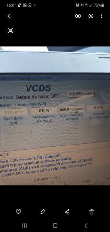

Va salut,
Detin un Golf 6 2.0 TDI cod motor CFHC cu aproximativ 300.000km in bord.
De curand am inlocuit EGR-ul in urma unor erori repetate ( 4892 - EGR Valve ( N18 )  P0403 00 [ 032 ] - Malfunction
Am cumparat EGR pe original impreuna cu toate accesoriile necesare ( garnituri, holender, surub, saibe ).
Totodata, am curatat de depuneri si galeria de admisie impreuna cu clapeta de acceleratie, clapeta de acceleratie obisnuiesc sa o curat la fiecare revizie. La galeria de admisie am inlocuit garnitura cu una noua.
Antigelul folosit la final este marca HEPU si a fost combinat cu apa distilata in proportie de 50/50.
La final am facut si adaptarea. Inainte a porni motorul, cu cheia in contact am accesat prin VCDS meniul " Basic Settings " si din IDE00785 - Adaptation of EGR Valve - Finished correctly "
Toate bune si frumoase doar ca dupa aceasta operatiune de inlocuire, motorul a devenit mai zgomotos, atat la pornire cat si in mers.
Parca trage si putin diferit masina cand RPM-ul sare de 2000 de ture. Nivelul de zgomotul al motorului cand rulez la 2800RPM, este nivelul de zgomot care inainte era produs abia pe la 3300 - 3500RPM. A devenit mai galagios.
Il simt mai zgomotos si mai zgrunturos, in aceleasi conditii de exploatare ca si inainte.
Parca pe langa ulei si motorina, cineva i-a aruncat in motor niste alune.
Pana sa schimb EGR-ul, motorul era sesizabil mai silentios.
Masina nu prezinta nicio eroare in bord sau pe diagnoza.
A mai  intampinat cineva problema asta ?

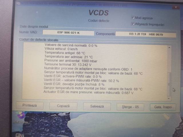

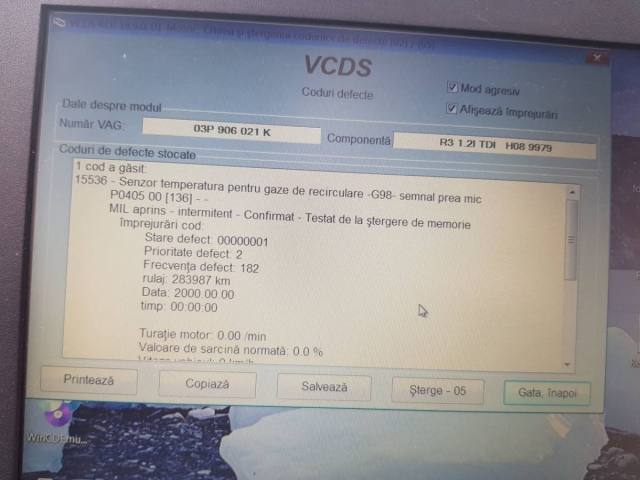

Am si eu eroarea lui serban Daniel skoda fabia CFWA 1.2 TDI CR, trebuie luat egr cu racitor complet ? Am gasit unul marca elstock, face treaba sau de care trebuie cumparat ?
Schimba EGR, pune doar OEM.
Pierburg e oem, nu am gasit pe net dupa  03P131512D nimic. Ce anume s-a defectat in el, se mai poate reconditiona ? Se gasesc piese separate la el ? Se afla sub motor ?
Oem nu e Pierburg.... oem e oem, il fabrica alt producător,  oricum sunt diferente intre specificatii si calitatea celor oem si cele am.
Da, sub...
Nu se gasesc componente separate ca sa scapi de eroarea acesta
Da....da..OE...originale.
Din popor oem la noi nu se prea foloseste. .... ci aftermarket.
Ideea este ca egr garatat sa functioneze pe oem sau aftermarket... cam greu. Cele originale, garantat
