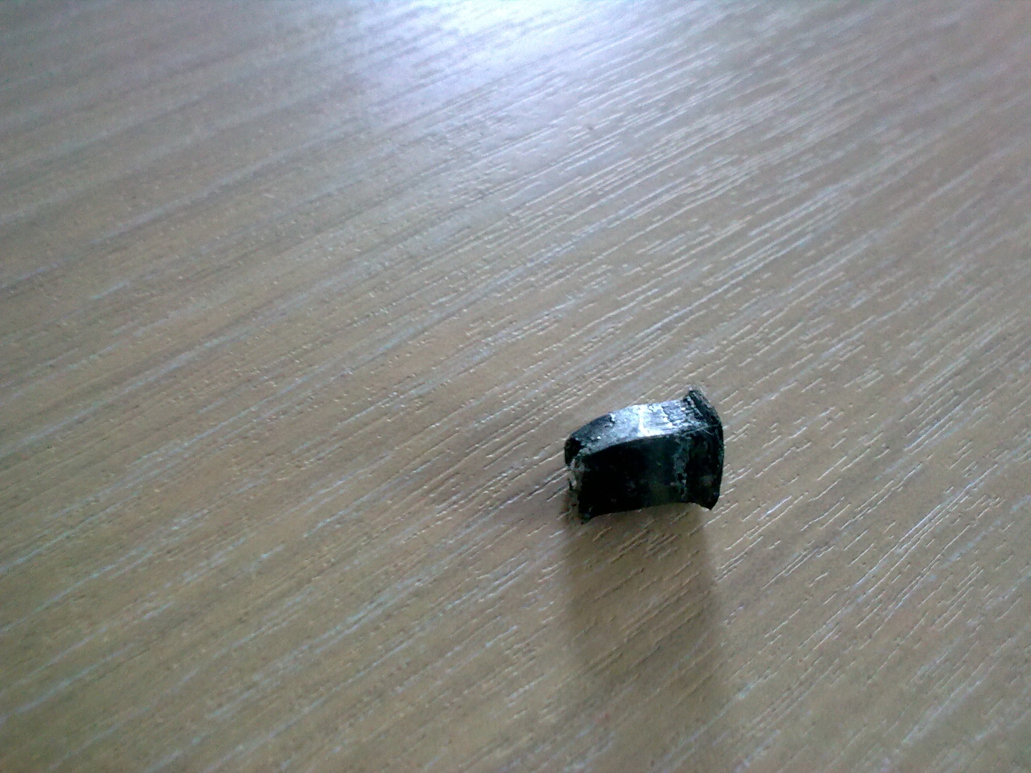

In prima poza e arcul pe ansamblu. in a 2-a am incercat sa pozez locul nitului si cum l-am prins da vad ca nu a iesit. A fost soare si nu am avzut pe telefon daca se vede sau nu ca sa mai pot face o poza. Oricum loul nitului e in partea de jos cum va uitati la arc in prima poza. Scaunul pozat e ala caruia ia cazut arcul.

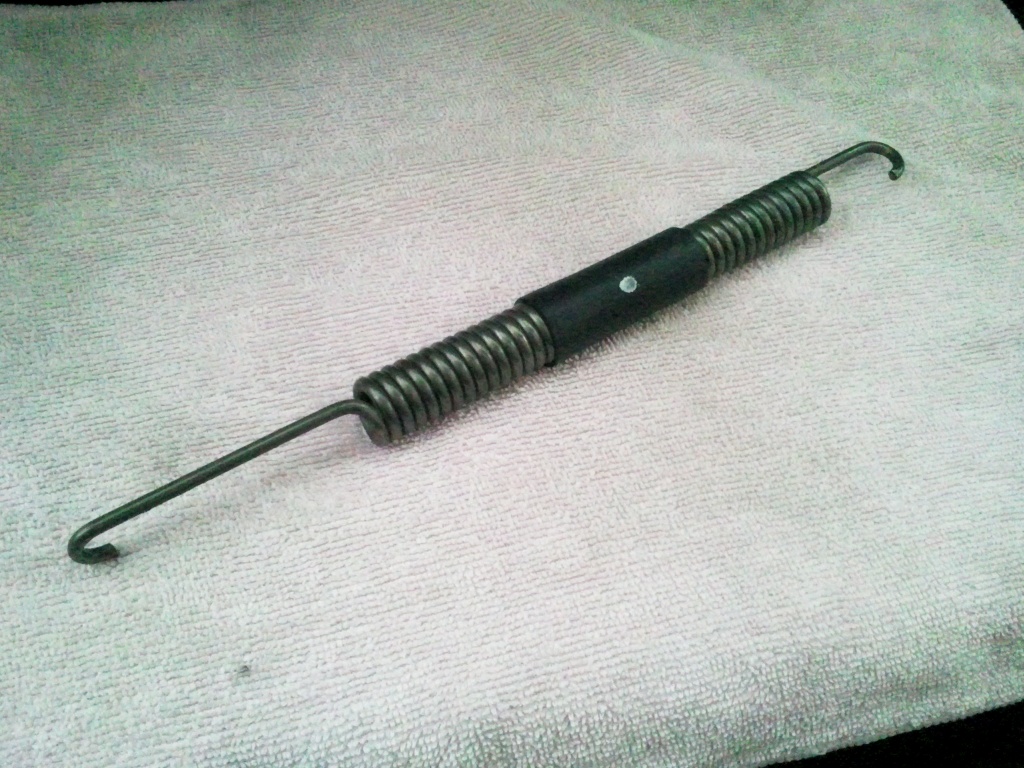

Am o mare dilema si poate ma ajutati voi. De ceva zile mi-am aspirat masina si cand am ajuns sa aspir sub scaunul pasagerului din dreapta-fata am gasit un arc care nu-mi dau seama nicicum de unde a putut sa cada. M-am uitat de nu stiu cate ori sub scaunul din stanga dar nu am vazut nicaieri sa fie un arc asemenator cu acela. Ma gandesc ca imi lipseste arcul acela si dincolo. Faza e ca scaunul functioneaza la fel de bine ca si inainte.. e la fel de moale-tare. Imi poate spune careva de unde ar putea fi cazut !? ..eventual sa-mi puna careva o poza si cu locul sub scaun unde e prins. Dar nu stiu daca a facut vreodata cineva o poza sub scaun, Voi atasa si o poza cu arcul care l-am gasit ca sa fiu mai bine inteles.

Acel arc este de la scaun si are rolul de a ajuta scaunul la reglajul pe inaltime.
Scaunul merge foarte bine si fara el, este situat in partea dreapta jos a scaunului din dreapta si la fel pentru cel din stanga.

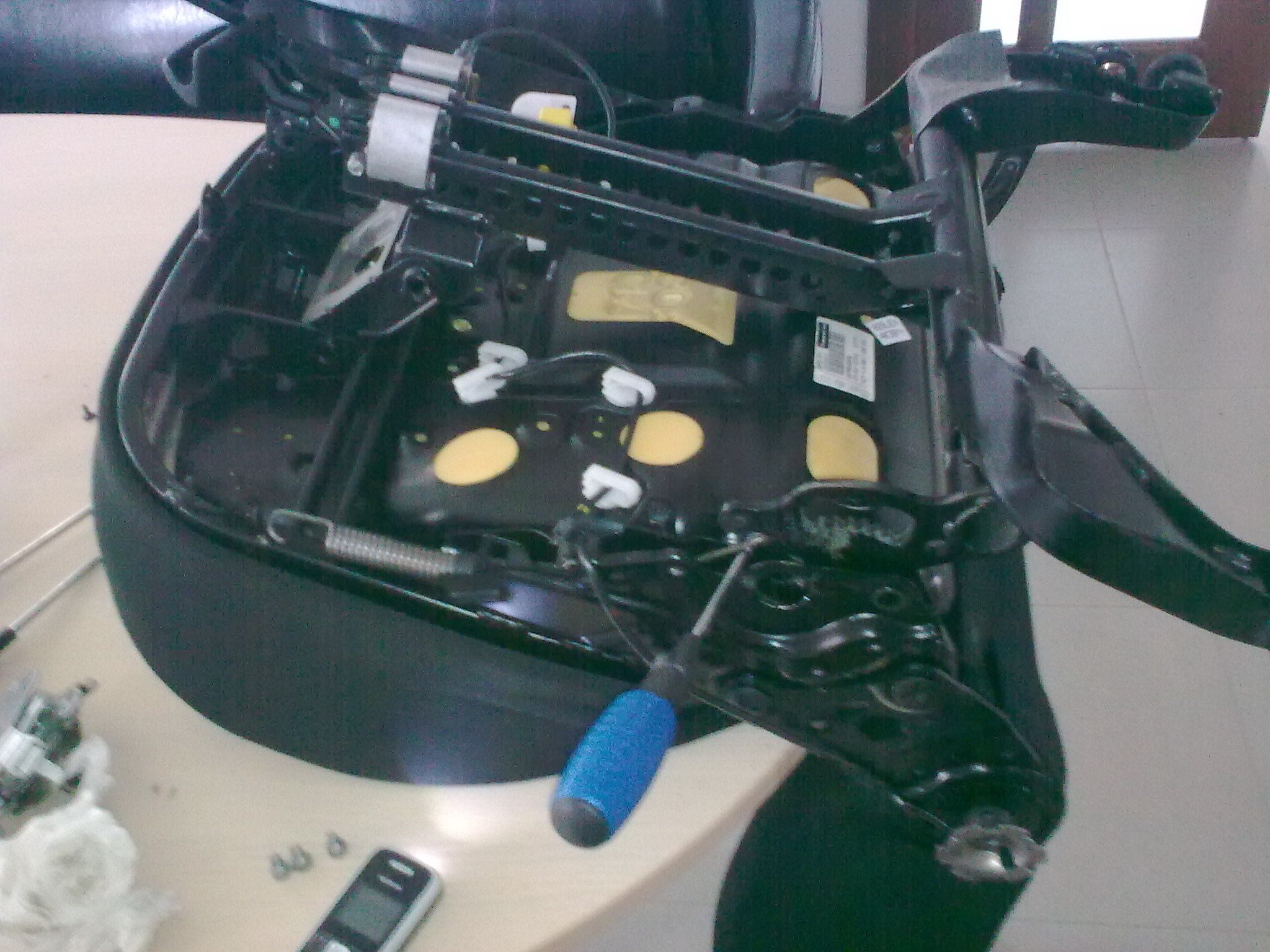

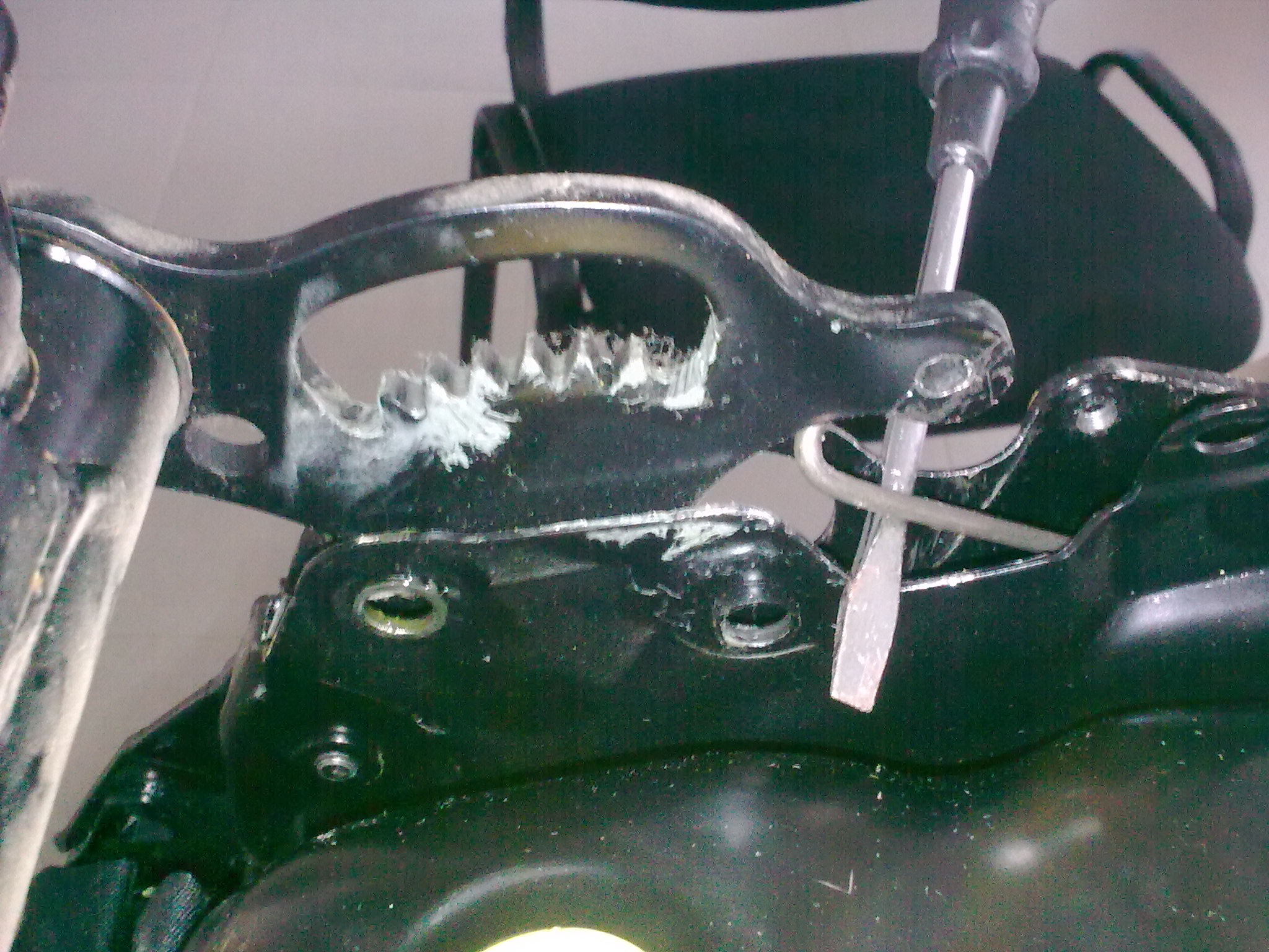

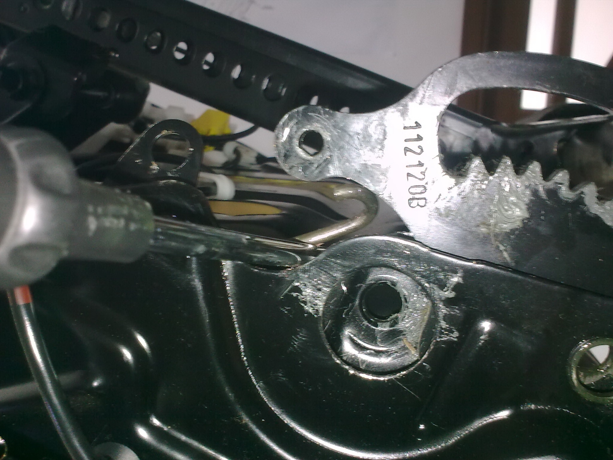

De curand am ajutat un coleg forumist sa-si puna arcul la loc si am facut niste poze. Teoria se gaseste in topic.
Poze unde se baga arcul, gaura aceea e gaura unde a fost nitul, in poza doi deasupra surubelnitei langa zimtii aceia. Pentru a avea acces acolo, trebuie dat jos mecanismul de urcare si coborare al scaunului.
Apoi se trage de zona aceea sa iasa afara. Tin sa precizez ca arcul nu va intra decat daca se indreapta putin carligul, veti vedea ca din cauza u-ului care il are carligul si din cauza locului mic nu intra in gaura pentru ca nu-l puteti torsiona sa-l agatati, eu am folosit un ciocan si am batut capatul carligului astfel incat sa fie mai drept sa aibe loc sa intre.
post-19648-0-12458600-1312391067_thumb.j post-19648-0-67622000-1312391077_thumb.j post-19648-0-85789700-1312391088_thumb.j post-19648-0-20570200-1312391249_thumb.j
Apoi pozitia arcului si unde se agata dupa ce se baga in gaura
