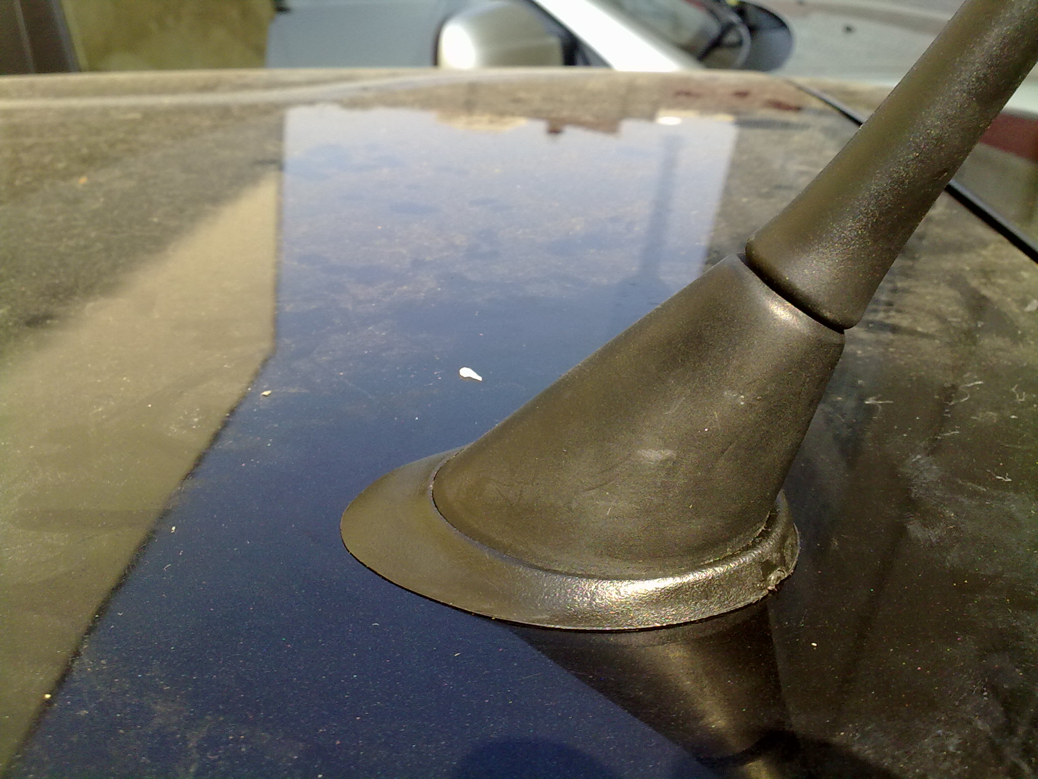

Mic breviar
Cumparat antena aftermarket 30 ron bucata de la linkul de mai sus. Importator ungur, made in ...china of course. (Type R . :P )
Am desfacut cutia si am luat doar garnitura, care arata asa: http://img217.imageshack.us/i/antena4.jpg/
Am taiat cu cutterul partea din mijloc pana cand a ajuns la o forma apropiata de cea originala.
NU AM DEMONTAT BAZA (lene, lipsa scule, curiozitate romaneasca "sa vad cada merge", nerabdare in a rezolva problema)
Am desurubat spicul,
Am bagat garnitura "fortat" pe baza - aici trebuie spus ca ai nevoie de ceva scule de precizie: pix cu care sa impingi in garnitura pana cand baza ei intra "supt" partea metalica a bazei antenei si se aseaza in pozitie, o bucata de plastic sau lemn ascutita cu care sa aranjezi "fusta" garniturii pe baza (nu lama sau surubelnita - strica garnitura), rabdare, tutun si un strop de homo minitehnicus in bagajul genetic.
A iesit cam cum se vede in poze
P.S. in poze se vede o "ridicatura" a garniturii in partea din fata. am mai aranjat-o dupa ce am facut poza si acum e lipita pe toata circumferinta
P.S.2 in poza, in partea din spate se vede un "bumb" - bavura de la matrita de turnare a garniturii. cand se preseaza "supt" baza antenei, ramane doar o problema de estetica, nu una de etanseitate.
