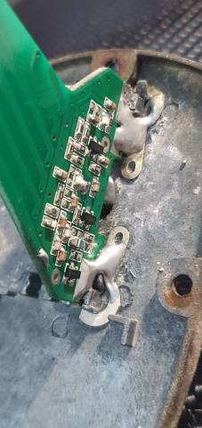

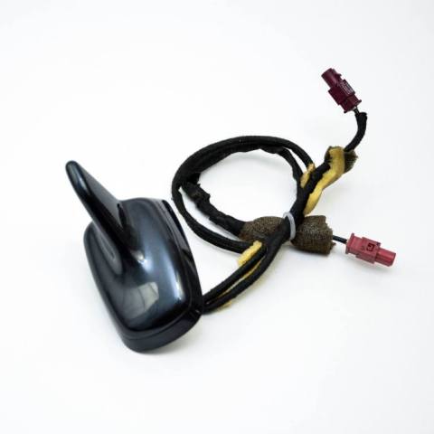

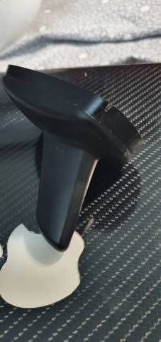

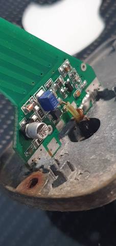

Are cineva o poza sau ceva care sa ne indice cum arata "dracia" aia care se zice ca e un fel de amplificator? Am si eu aceeasi problema cu receptia posturilor de radio si as dori sa cumpar si sa montez respectiva "dracie", dar nu stiu cum arata. multumesc!
Despre asta vorbesti ?
E baza antenei, si asa ceva gasesti in ea.
Nu as putea sa ma pronunt. Am citit aici pe forum ca ar trebui alimentata antena cumva ca sa ai receptie mai buna a semnalului radio dupa ce ai schimbat casetofonul original al masinii. Si, spuneau baietii ca ar trebui pus intre antena si cd player un fel de amplificator de semnal sau ceva de genul si care costa cam in jur de 20 ron si care trebuie montata pe acolo. Eu vroiam sa stiu cum arata piesa pe care trebuie sa o cumpar ca sa am receptie mai buna la semnalul radio. Precizez ca nu prind decat 2 sau 3 posturi din cele existente, deci receptie slaba.
Mersi pentru poze, dar nu cred ca despre asta este vorba.
Atunci, cred ca asa ceva te intereseaza ?
Este posibil. Partea din poza ajuta la receptionarea mai buna a posturilor de radio? Si daca da, care ar fi pretul ei (estimativ)?
In kit-ul de mai sus exista si un amplificator de semnal. Preturi nu stiu si nici nu am posibilitatea sa aflu, dar este codul trecut acolo si te poti interesa la reprezentanta.
