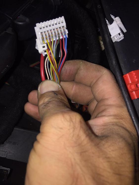

Masina mea  passat 1.9 avf automata , am montat maneta cu cruise control , totul bine si frumos  , am tras cablajul in cutia ECU , am desfacut mufa T15  si cand sa bag pini surpriza..... Cablul meu are alt fel de pini muult mai mari decat ce se gaseste in aceea mufa , iar unu dintre ele este si mai lat .
Din ce am studiat in topic-uri  am inteles ca acesta este cablaj pentru o alta masina , asta e asa mi-au livrat asa am montat .
Intrebarea este .?? cum se numesc acei pini (tehnic) pentru a achizitiona  si sa-i modific pe cei existenti, cositorire ,etc  in asa fel in cat sa nu mai demontez toate capacele de la volan pentru a inlocuii cablul respectiv.
Si daca cineva are o poza cu mufa t15 cu ordinea  pinilor 1-15
Multumesc anticipat !!
Modificat de kills1402
Cablajul este de la golf.
Taie pinii, taie firele corespunzatoare din mufa din dreapta sus din poza ta si leaga firele pe direct.

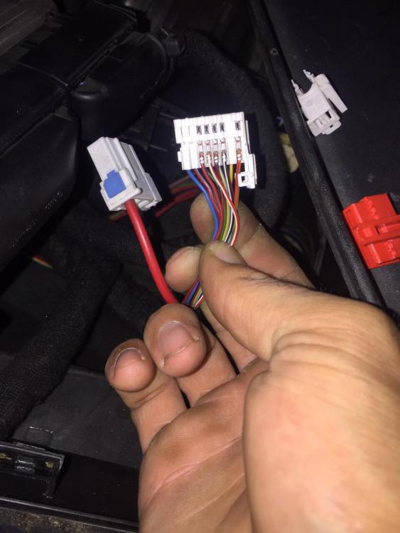

Asa a venit si randul meu sa montez un tempomat si m-am pus sa montez dupa cum se vede in poza si cand am ajuns la ecu , surpriza nu am acea mufa alba ... poate imi poti spune cum sa leg direct la ecu fara sa am nevoie de acea mufa alba

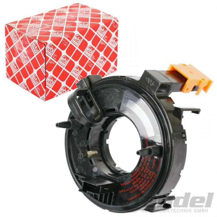

am uitat sa specific ceva... ieri cand am montat maneta cand am dat jos volanul am uitat sa scot mufa galbena care era bagata in aibag (partea de catre coloana nu catre airbag) si cand am tras de volan sa dau jos dupa ce am scos surubul mare din mijloc s-a desfacut piesa care am pus si o poza, si am rulat inapoi cum am putut si am facut sa se intoarca 2 ture dreapta 2 stanga fara sa stranga... ce este piesa mai exact? ar putea fi din cauza asta ceva problema? eu asa am vazut ca duce doar firele la aibag...
Modificat de Passat 1.9TDI 2001
Trebuie sa fie 0 cand nu e apasata si 1 cand e apasata. Iar switchurile nu se verifica scoase de pe pozitiile lor. Dupa ce desfaci unul o sa intelegi de ce. Deci, cel de ambreiaj nu lucreaza, parerea mea.
