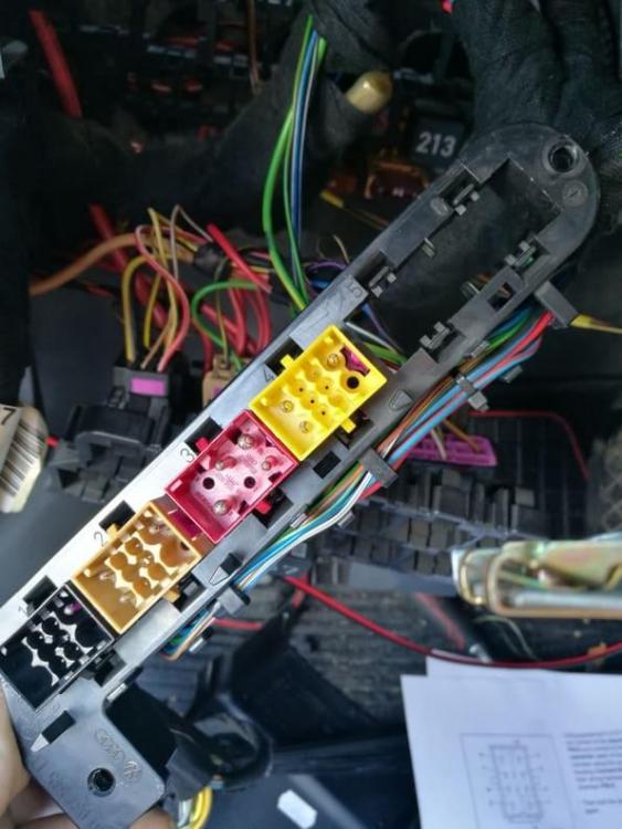

Salutari. Tocmai ce mi-am achizitionat o maneta tempomat noua cu tot cu cablul de legatura pentru Passatul meu din 1998. Am instalat maneta dar nu stiu cum sa ii fac legaturile. Se pare ca al meu passat care este benzina nu area acea mufa T15 alba.
Rog pe cine ma poate ajuta sa imi spuna la ce pini din mufa ECU ma pot lega , sau la ce pini din celelalte mufe T15 pot face legaturile. Eu am doar 4 mufe T15 de culoare galbena, rosie, maro si neagra.

ca sa nu stai si sa comanzi pini, astepti, etc - taie pinii de la cablajul cumparat si leaga-te direct de firele existente in mufa t15, corespondenti diagramei de montaj
kit-ul chinezesc vine cu pinii aferenti Golf-ului 4.. pt mufa intermediara T10, de aceea nu merg la Passat
Am incercat sa i polizez sa vad ce iese.daca intra e ok.daca nu le leg direct.multumesc
o sa faci mai mult rau decat bine - e mai safe cum ti-am zis eu.
Alfel, comanda si inlocuieste pinii
Rezolvare . Am gasit pinii respectivi in mufa centurii de siguranta de vw. Desfacut cu grija.. totul este ok . Multumesc
