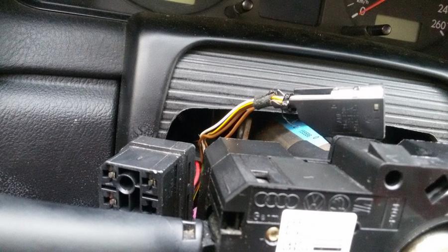

Prima mea presupunere a este maneta propriu-zisa, mai exact contactul de on-off, insa cand m-am apucat de desfacut capacul acela de sub volan (in zona unde e si reglajul pentru volan) am descoperit un fir maro, taiat, care sta pur si simplu in aer. Nu am mai continuat sa desfac pt ca aveam nevoie de masina cateva ore mai tarziu, insa cat de curand as vrea sa reiau operatiunea si voiam sa va intreb daca e vreo problema cunoscuta cu maneta/comutatorul on-off pt tempomat. In caz contrar voi urmari misteriosul fir maro sa vad unde duce si de ce a fost taiat, dar banuiala mea e ca nu are legatura cu tempomatul ci mai degraba cu un modul aftermarket (alarma, telefon etc.).

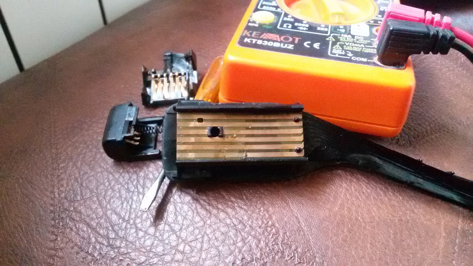

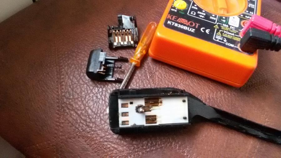

buna seara--am si eu nelamurire la masina cumnatului meu..un passat 3b din 2000 cutie automata---intrebarea este : sunt tempomate(exista) cu 4 fire ?
intreb pentru ca nu merge ...si nu am nici vag-com sa verific
dar poate maine imi fac timp sa verific cablajul si sa vad daca duce macar un fir la tabloul de sigurante,,,daca nu si duc toate catre ecu inseamna ca deasta nici nu functioneaza,,ca nici in bord nu arata nimic si nici la drum nu ia comenzi.....

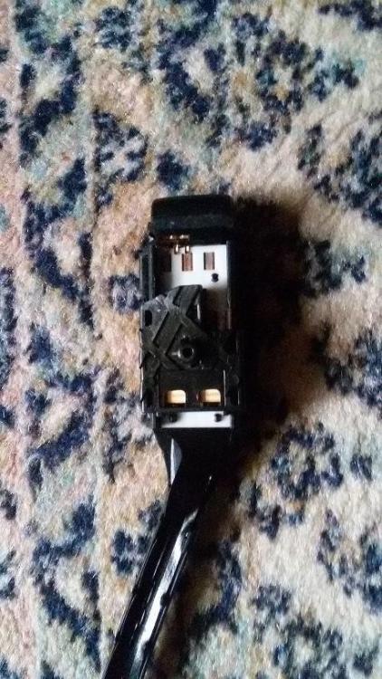

de ce spun 4 fire ,,pentru ca am desfacut azi sa vad daca are banda rupta si era ok,,avea putin mai mult decat trebuie vaselina pe unde culiseaza lamelele dar am curatat si am pus totul la loc cu gandul ca va merge dar nimic....ma gandesc de ce are numai 4 fire:scratch:....
ceva sfaturi sau pareri,ar fi bine venite...multumesc

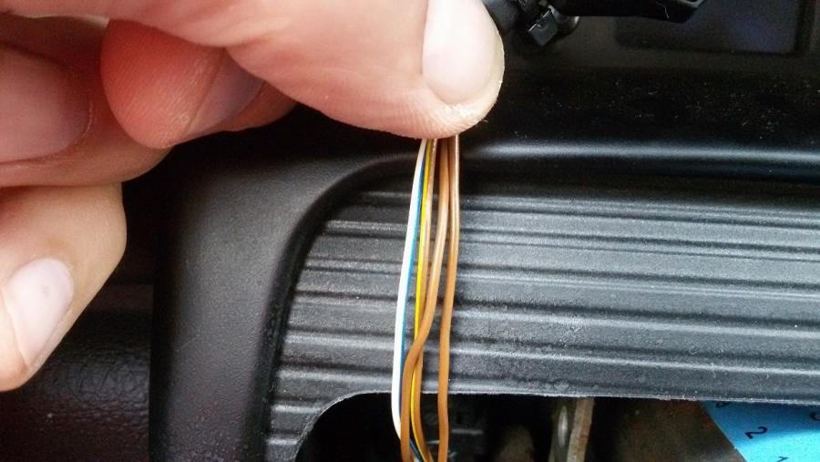

totusi banda are 6 conductoare si eu am 4 fire pe mufa aia

ce pot verifica...caci in afara de switchul de la frana altu nu are
desfaci la ECU, mergi la mufa t15 din cutia ECU si vezi ce fire ajung acolo.
De fabrica nu exista cu 4 fire - exista cu 3 fire, dar la masinile cu volan multifunctional.

verifici unde ii duc pinii - din t10 (maneta) pana in t15 (la Passat ) - si ce lipseste
