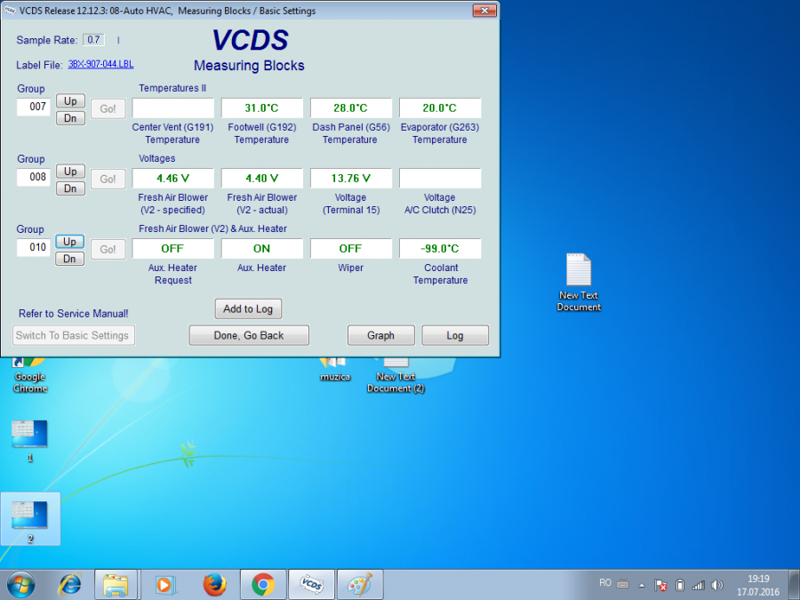

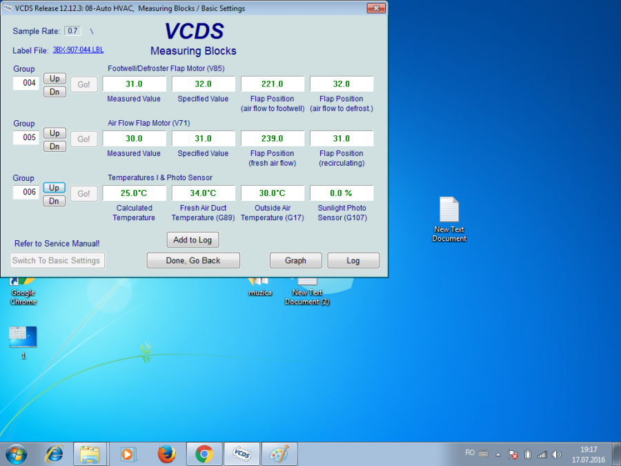

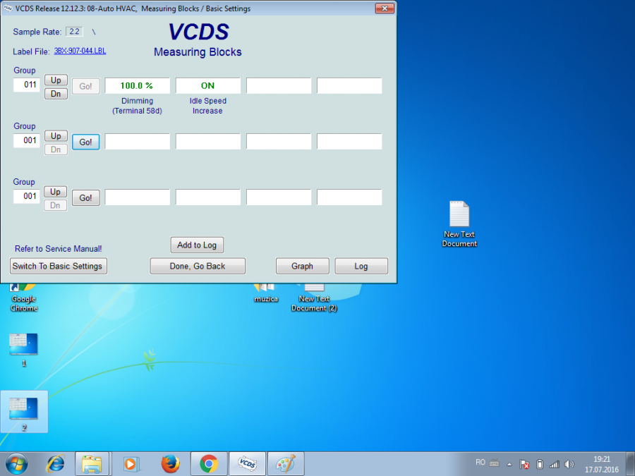

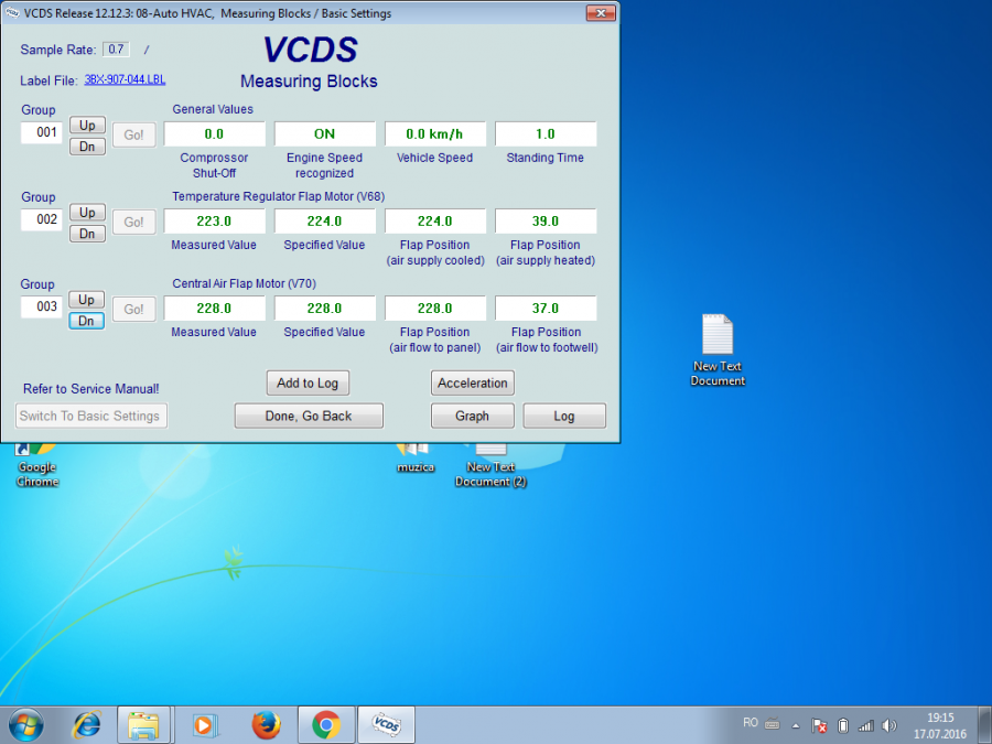

Salutare colegi,de cateva zile climatronicul meu nu mai vrea sa bage aer rece doar un pic,instalatia a fost incarcata de vreo doua luni si ceva si pana acum cateva zile a functionat bine,la doua saptamani dupa ce am facut incarcarea am fost la o verificare si totul era ok,cand pornesc clima ventilatoarele pornesc,compresorul cupleaza,am verificat daca mai are presiune instalatia si are,cand apas pe supapa arunca jet puternic.La scanare nu apare nici o eroare  am facut cateva poze in blocurile de masura poate imi spune cineva care se pricepe daca este ceva neinregula acolo.Multumesc!
