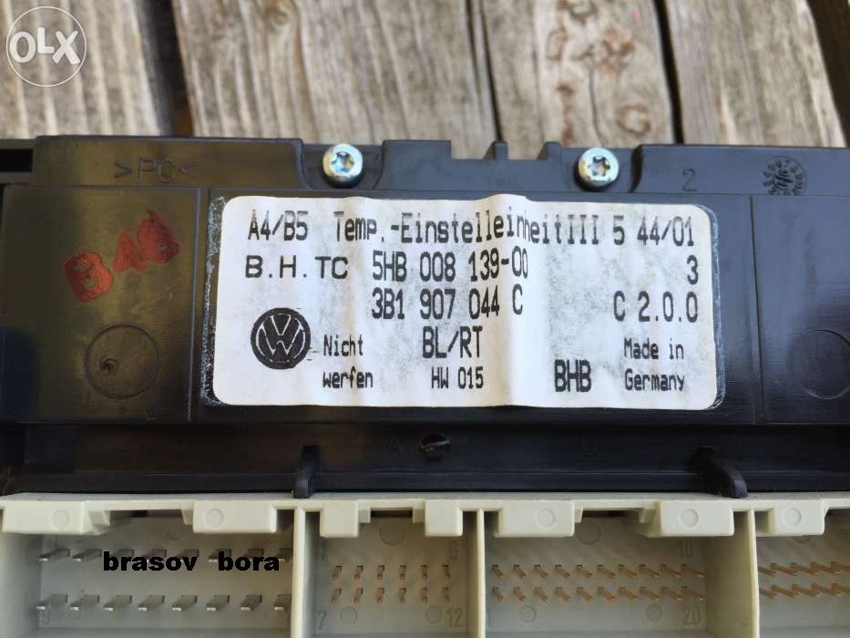

aceste 2 unitati climatronic sunt compatibile? am luat una care in loc de BHB avea PHL, si nu a mers
post-16226-0-41214500-1445523776_thumb.j
post-16226-0-11377800-1445523800_thumb.j

deci, stie cineva daca climatronicele din pozele de mai sus sunt identice? sau ce reprezinta codurile de pe ele.
Daca nu stii sa ii respecti pe colegi, e corect sa nu primesti raspuns. Daca era altul in locul tau, probabil primea si vreo sanctiune...de la moderatori.
Oricum, un copil de la scoala generala iti poate confirma ca sunt identice codurile.
