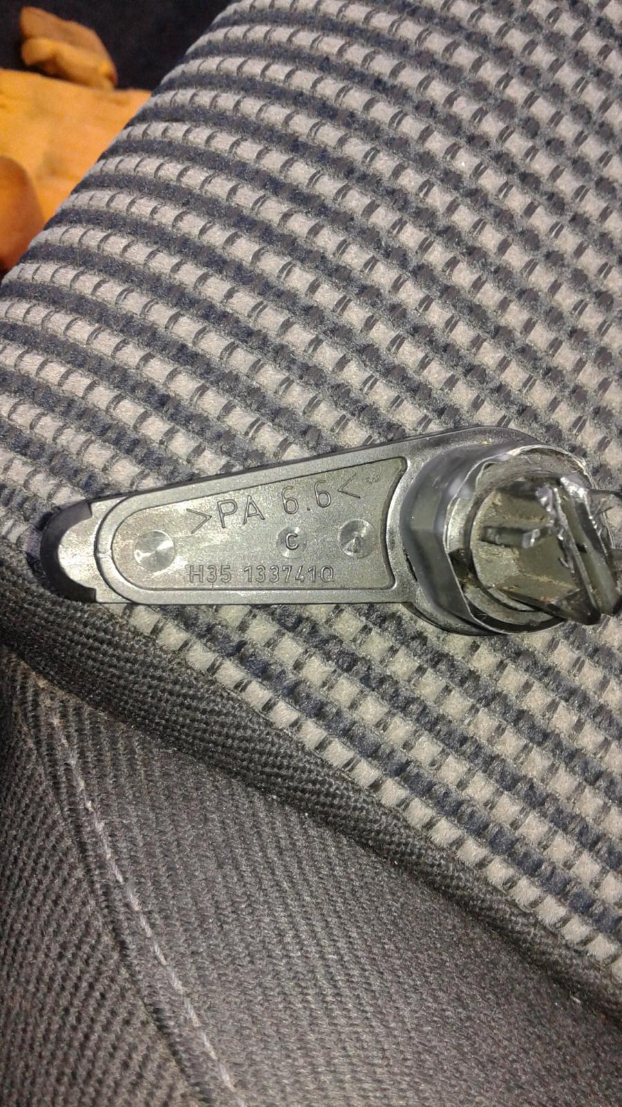

stie cineva cum gasesc piesa din imagine are doua picioruse care mi s-au rupt se gaseste in spatele climatronicului putin mai in spate .
piesa cu ajutorul unui motoras inchide sau deschide calea de trecere a aerului rece/cald mie mi s-a blocat pe cald si ganditi-va cum este sa mergi la drum si sa-ti bata toata caldura de la motor in fata .

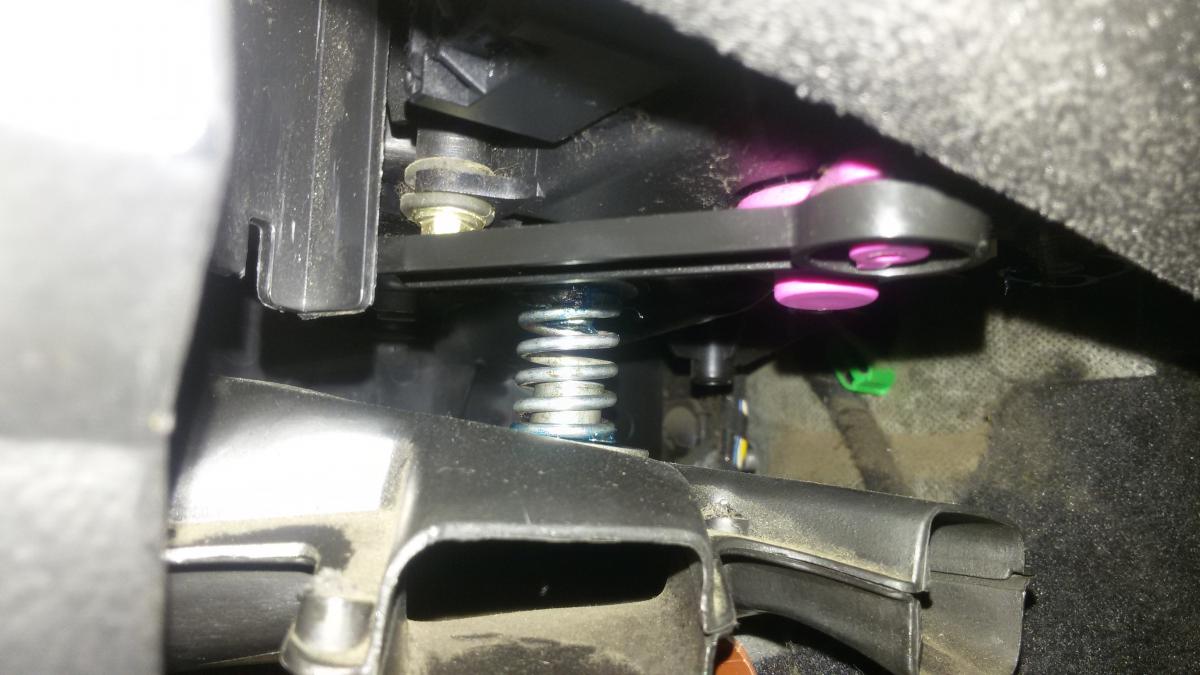

cam asa am rezolvat eu...problema cu tija...se pare ca arcul acela trebuia sa mai puna fabrica si era totul ok :10[1]:
