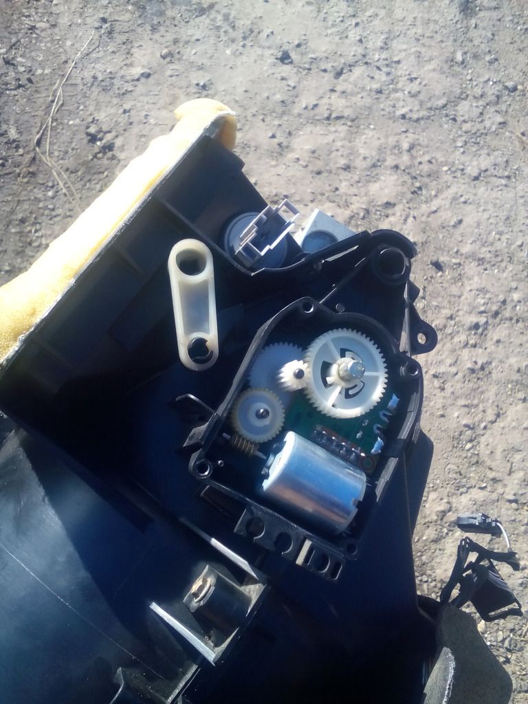

Buna. Am avut o problema cu motorasul de la recirculare la skoda octavia 1.9 tdi din 2000. M-a ajutat un prieten care e mecanic sa pun clapeta pe deschis si a scos mufa de la motoras. Acum cand au dat caldurile am observat ca nu baga aer rece bine. Am crezut ca imi lipseste freon. Am fost la completat si aveam 460 g. Am completat pana la 700 g dar problema persista. Am scanat erorile de pe climatronic si imi da 2 erori. 313 si 4FA. Am inteles ca e ceva senzor de temperatura de la climatronic. Am dat jos torpedoul si am gasit mufa de la senzorul de temperatura cu senzorul spanzurau in aer. dar se vede ca tija de la senzor e rupta. Problema ce ca nu imi dau seama unde e montat acest senzor.Nu se vede nici un loc de unde s-a rupt. Ma poate ajuta cineva cu un sfat? unde e plasat acest senzor? Trebuie sa desfac aeroterma si toti suportii de pe acolo?
Modificat de paulino79
Cele doua erori care le ai sunt intradevar de la senzor G89 (eroarea 313) si de la motorasul de la recirculare V71 (eroarea 4FA).
Senzorul si motorasul sunt pozitionati in dreapta la housing, teoretic ar trebui sa ai acces acolo daca scoti torpedoul si te chinui.
Uite cateva  poze ca sa iti faci o idee unde sunt, sper sa te ajute. In a doua poza se vede cu gri senzorul, cred ca il vezi si daca scoti filtrul de polen si te uiti pe acolo. Nu inteleg ce e rupt la tine la senzor, fa o poza sa vedem, poate e doar scos afara.
Din pacate e rupta tija de la senzor. Am cautat pe net sa vad cum arata senzorul,iar al meu nu mai are tija.. Ok. Multumesc mult pentru ajutor. Sper sa ma descurc. Noroc bun..
