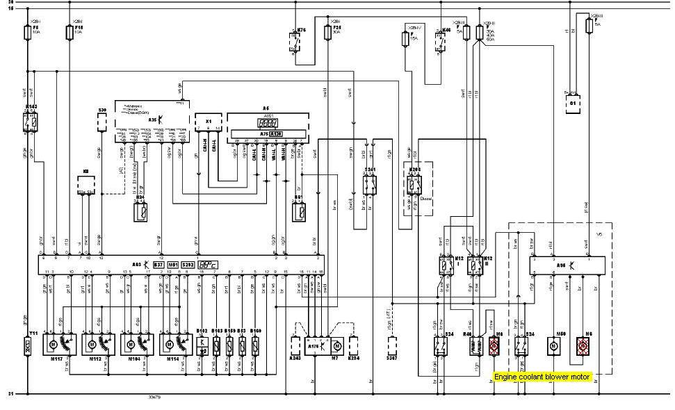

Clima functioneaza aiurea din cauza nefunctionarii ventilatorului de pe radiator. Mai exact ventilatorul nu se alimenteaza (nu am tensiune in conector). Am verificat toate sigurantele, si cele de sub volan de 30 si 40A, cu exceptia celor amplasate in compartimentul motor unde este si ECU. Am simulat senzorul de presiune agent de racire cu strapuri. Nu am tensiune in conector. Am alimentat ventilatorul pe direct-functioneaza, dar separat! Compresorul isi face treaba pana ce creste presiunea agentului de racire, dupa care decupleaza.
Am urmatoarele erori:
00603 - Footwell/defroster Flap Positioning Motor (V85)
35-10 - - - Intermittent
01271 - Positioning Motor for Temperature Flap (V68)
01274 - Air Flow Flap Positioning Motor (V71)
35-00 - -
00792 - A/C Pressure Switch (F129)
35-00 - -
Nu ma prind care poate fi cauza, mai ales ca nu sunt convins ca in schema atasata V6 (cel din partea stanga) este cel in cauza. Al doi-lea

Cei care se mai pricep la tehnica, ex. EU, nu au timp sa intre in fiecare zi si sa citeasca toate posturile. Am rezolvat multe probleme de clima la GIV si O1. La passat e un pic diferit deoarece nu are 2 ventilatoare electice. Unul fiind actionat de curea cred ca nu mai are termocupla. Maine , acasa, ca acum sunt la servici ma uit pe schema. Dar tind sa cred ca nefunctionarea e data de eroarea senzorului de presiune, care nu poate fi inlocuit cu un strap deoarece in functionarea lui presupune transmiterea unor impulsuri catre climatronic, sau mai bine zis catre releul de actionare ventilatoare. Mai multe detalii maine cand ajung sa folosesc calc de acasa. Incerc sa nu -mi aduc aminte ce ai scris mai sus.

Adaug cateva informatii care cred ca o sa te ajute:
Verificarea turatiei ventilatoarelor :
- pe radiator , in partea dreapta ( cand priviti din fata masinii ) , undeva aproape de baza este localizat termoswitch-ul F18 . Scoateti mufa din el . Mufa are 3 pini , dispusi in triunghi .
- pentru turatia 1 : Aceasta operatiune ar trebui ( teoretic ) sa fie posibila si cu contactul luat . Faceti punte intre pinul 1 si pinul 2 si ambele ventilatoare ( V7 si V35 ) trebuie sa porneasca in turatia 1 .
- pentru turatia 2 : Pentru turatia a 2-a trebuie neaparat pus contactul . Apoi faceti punte intre pinul 2 si pinul 3 si ambele ventilatoare ( V7 si V35 ) trebuie sa porneasca in turatia 2 .
Aceasta este mufa de la F18 :
Stiu ca la passat deoarece motorul e longitudinal sunt cateva particularitati: Ventilatorul mare e actionat de cureaua de accesorii, ventilatorul mic nu e cu 2 trepte, adica e dar rezistenta pentru tr 1 nu e in motor, ci in alta parte, cum se vede din scheme.
defectul sustin ca e la senzorul de presiune al Ac.

cmiron, nu pot sa atasez pe PM asa ca mai pun aici. Nu am vazut in nici un manual, program,sau altceva termoswitch cu 2 fire. Daca ar fi asa cum se obtine treapta 2 de ventilatie la cresterea temperaturii? Si tu , intradevar ai un singur ventilator electric dar care nu are rezistenta in el. Chiar si E.T.O.S si Autodata dau dual termoswitch, asa ca...
