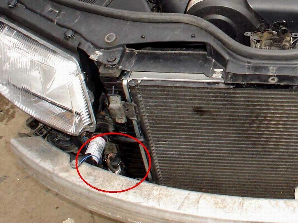

Dupa ce asta vara am reparat ventilatorul (mda... carbunii) si am facut si o reumplere cu freon+ulei, iata cum in mijlocul toamnei, climatronicul meu a inceput sa clipoceasca. Pun frumusel vag-ul si capat urmatoarea eroare (alaturi de prostiile ale inofensive cu monitor flap etc):
00792 - A/C Pressure Switch (F129)
64-10 - not currently testable - Intermittent
Petrec 30 min sa caut pe aici raspunsuri si aflu doar ce stiam deja.
Intrebare: ce draqu' inseamna de fapt 64-10 ala?
Am avut si eu problema asta in vara, iar ca simptome, la temperaturi foare mari afara (peste 40 grade), nu mai baga aer rece, dupa circa 15 sec isi revenea si tot asa.
Am facut test cu vag com-ul si mi-a dat exact aceeasi eroare.
M-am dus la porche, am cumparat senzorul (300 RON) l-am montat si gata.
Bafta.

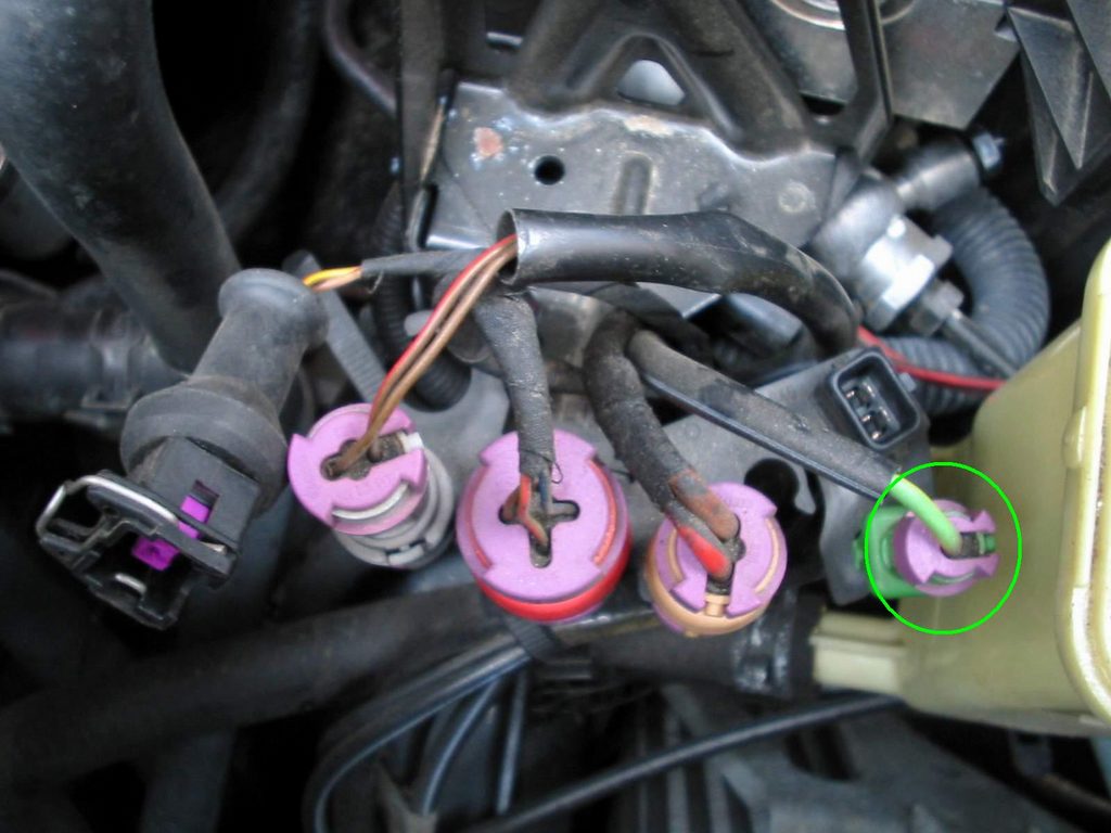

salut,
la mine nu cupleaza cand pun clima low.
ce fir trebuie sa pun la + sa fac o verificare a compresorului?
multumesc.
sau poate o recomadare la un service cu oameni priceputi si corecti....
Firul verde alimenteaza ambreiajul de la compresor. Il demufezi si alimentezi doar partea ce merge spre compresor.
salut,
odata cu venirea caldurii este "normal" sa-mi apara si mie urmatoarea eroare
spuneti-mi va rog unde este situat acest switch si daca se poate schimba "in parcarea din spatele blocului" ;)
astept un raspuns, va rog...pana vine canicula... :D
...sau imi cumpar o bicicleta :)
va multumesc anticipat
C o s m i n
Pai daca tu crezi ca ajungi la el in parcare, e ok. :D
Doar sa ai scule.
AC iti merge?Eroarea asta apare in majoritatea cazurilor cand ai lipsa freon in instalatia de aer conditionat

Pe topicul "Climatronicul afiseaza toate..." vei gasi ca am postat exact eroarea ta si vei afla si cauza, adica lipsa freon in instalatie. posibile motive gasesti tot pe acelasi topic. Bafta
