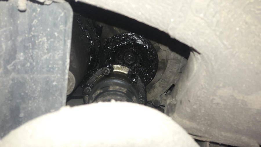

Salutare colegi, am si eu o problema. Pe acceleratie se simte o vibratie cam mare stanga-dreapta, cel mai rau se simte in treapta a 3a, dar apare si in a 2-a si a 4-a. Cand iau piciorul de pe acceleratie  sau o las pe liber nu se mai simte nimic. Mentionez ca am si o mica bataie la volant. De la ce poate sa fie, de la planetare sau de la volant?
Mi s-a rupt vara asta plantetara stanga la intrarea in burduful de la  cutie. Am Golf 4 , 2001, 66kw, 90 cp, 1J ALH. Mi s-a montat un 2nd hand la mecanic, planetara are codul 1JO 407 271 H. In fine, de la montare am un clanc tronc, mai ales pe liber, nu conteaza viteza, ca e la rece la cald etc. Am dus-o la mecanic si s-a uitat, nu are nimic planetara cica. Poate ceva bieleta. Mi-a strans prezoane, piulita de 30 de la ax, a suspectat bavura discului. Nimic. Sa revin daca se mareste zgomotul. Pai mai tare de-atat ce sa faca, sa sara roata? Asa ca am decis sa iau una noua de la Bardi, Unix , etc sa o montez eu. Am vazut la 299lei  VAG Group si GSP si SKF la 433 lei. Ce-mi recomandati din acestea doua,trei? SKF este suedeza, stiu. Daca schimb toata planetara trebuie sa fac geometria? Am nevoie de piese aditionale ( simering )? Multumesc!

SKF se asambleza undeva pe la sibiu , mi-a spus clar un furnizor de piese .Rulmentul sau bilele se face undeva la Barlad iar teava planetarei undeva la Brasov .Spun ei ca se produce sub licenta . Pe cutie nu o sa vezi nimic pomenit de Romania .
Era acelasi cod , aceeasi lungime planetara?Daca tot ai luat SH, se putea inspecta starea ei fara probleme, daca nu se stia provenienta ei. Era de pe o masina lovita in stanga fata? :)
Eu as zice sa incerci alta originala, dar verificata si vaselina schimbata cu una noua, asa stii ce ai pe masina 100%. Nu are rost din start una cu burduf neoriginal, rupt sau cu lovituri evidente.
Nu cred ca merita oricare producator, dar daca as fi sa aleg, ar fi GKN.
LE: daca tot o dai jos, verifica-o pe asta de acum, poate chiar nu are nimic. Vezi in posturile anterioare indicii de uzura.
Dar la ce descrii tu ar trebui sa fie nasol rau.
Modificat de marius1982.11
Multumesc ! Dupa ce o desfac postez despre planetara. SKF de Romania eh ? pff

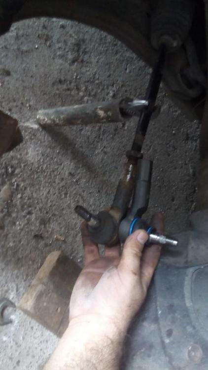

Salut, sunt nou pe aici. Imi bate ceva la roata dreapta, suspectez a fi planetara. Imi batea doar la penti mai lungi, curbe stranse, cu a2-a a3-a, si la coborat panta, in viteza, daca e la liber nu bate, de ceva vreme bate si pe drum drept, chiar si fara sa virez la stanga, dar nu bate tot timpul, doar cand o apuca. A fost si la mecanic, a zis ca e bieleta de directie care am mai schimbat-o in urma cu 2 ani jumate. Aceasta bataie o are de vro 5 ani, acum bate si pe drum drept, nu doar cand e in sarcina pe serpentine.

Salut am avut exact aceeasi problema
am schimbat capul interior la planetara defecta capul dinspre cutie si nu mai bate
150 lei piesa si am schimbat-o eu personal fara alte costuri de manopera
