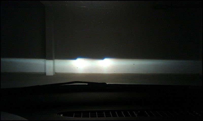

Arata super. Sa faci o poza diseara la teste, sa vad si eu dunga pe perete.
Mersi! Vezi mai jos pozele cu dunga  :D
Buna treaba ai facut cu farurile.
Ti-i le trimit si ale mele :D ?
:beer: La cat m-am chinuit sa le desfac, as zice nu. Ma asteptam sa se desfaca mult mai usor, cel putin din vazusem din filmuletele altora. Pare ca farurile mele au fost lipite cu Permaseal si nu cu mastic/snur butilic, care se desface mult mai usor o data incalzit. Permaseal nu cedeaza la temperatura.
Ai deformat buza de la caldura?
Nu, de la cat am sapat cu surubelnita in ea :(
... si pozele cu dunga  :sick: Se pare ca am nimerit pozitia destul de bine.
Faza scurta:
Comparat cu becurile halogen Narva Power50+ de acum vreun an jumate:
Faza lunga:
Eu spun ca este foarte bine...nici la mine cu lupele bixenon de fabrica nu sunt perfecte liniile ! Bravo.

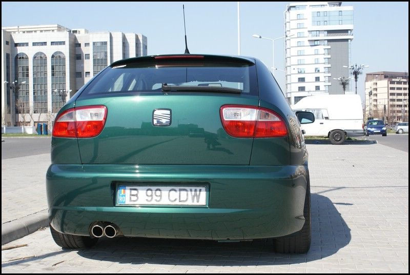

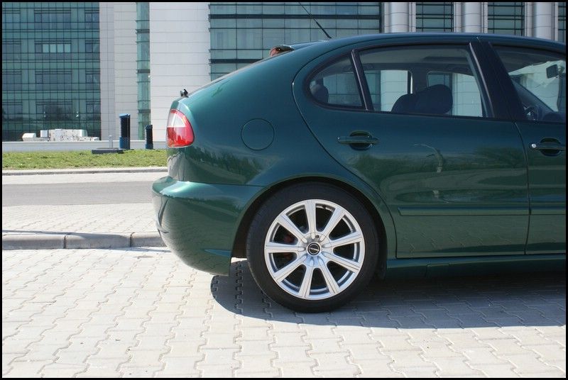

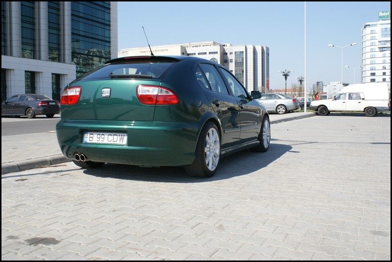

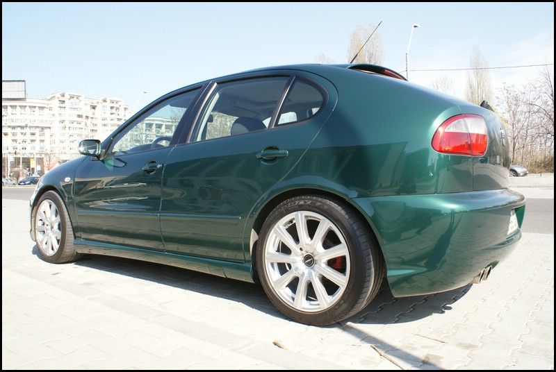

Intre timp am montat bara spate si pragurile. In weekend sper sa pun rotile de vara, sa-i trag o spalare si sa vedem cum se prezinta in noua configuratie  :soare:

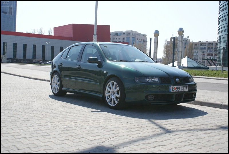

Am reusit zilele astea sa spal masina si sa montez rotile de vara, incat sa vad ce a iesit cu kitul complet de FR/Top Sport.
Rezultatul arata cam asa:

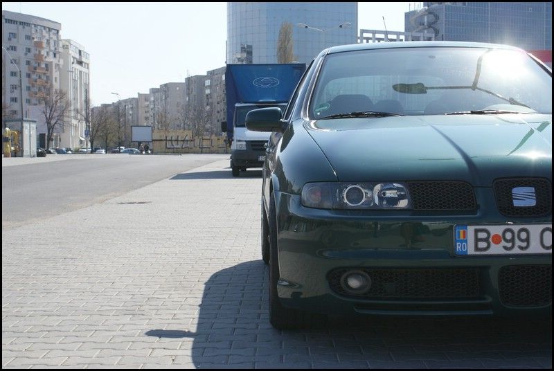

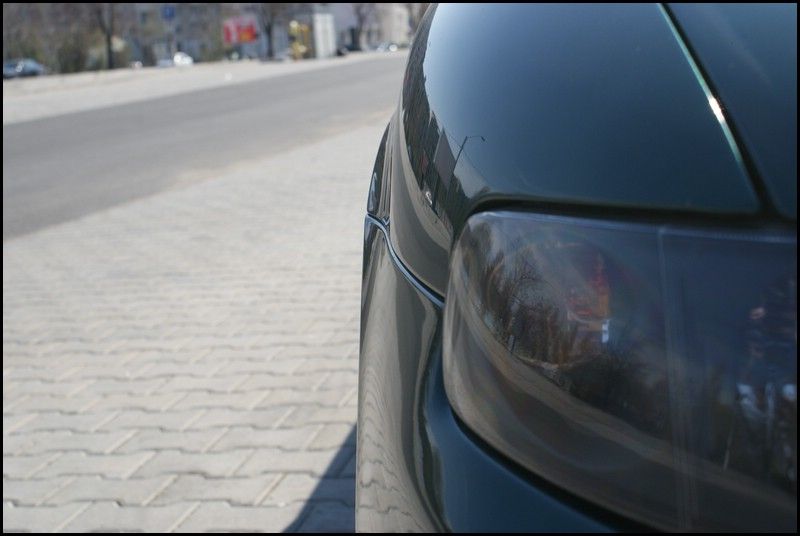

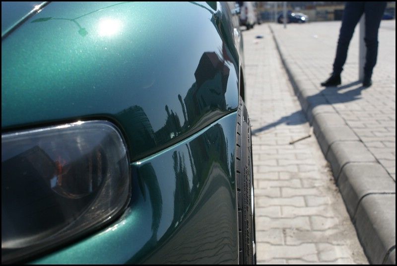

Cand am dat bara fata jos am reusit sa rezolv in mare parte si o problema mai veche. La montarea ei in urma cu multi ani, nu stiam de existenta ghidajelor diferite si s-a luat decizia (pripita) de a taia "ciocurile" care tin bara aliniata cu aripa. Drept urmare, bara mea statea destul de iesita. Acum am lipit ghidajele de bara si le-am dat si 2 suruburi autoforante, abia apoi am montat bara cu tot cu ghidaje.
Pe partea dreapta problema a fost rezolvata in proportie de 90% iar pe stanga este cu 50-60% mai bine.

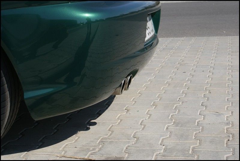

In urma montarii barii spate mai bombate, ornamentele de la toba imi par cam inauntru. Eu as zice ca merg scoase inca 2-3cm, ce ziceti?
frumos sambata in Herastrau? :) excelent arata masina. iese in evidenta, in sens bun.
Foarte bine arata! Eu zic sa lasi oramentele asa cum sunt.
