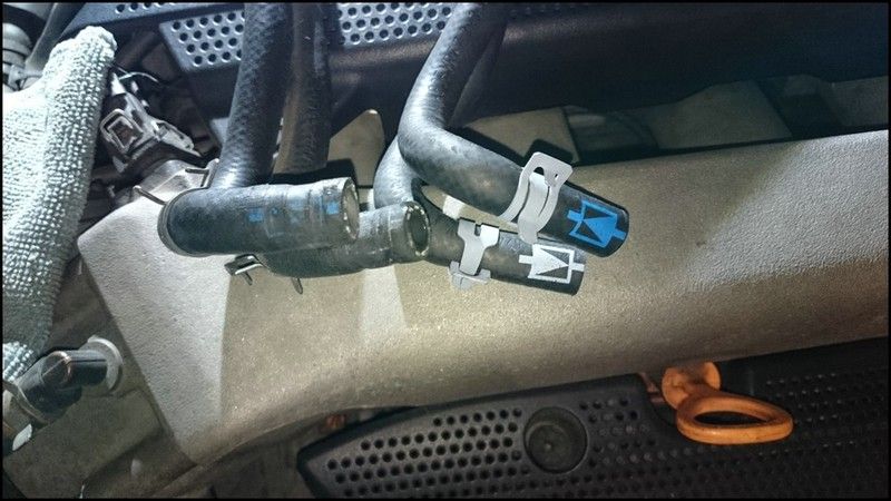

Saptamana trecuta m-am apucat sa fac o mica revizie prin furtunele de la PCV. Am descoperit fisurat furtunul care merge din supapa PCV in galeria de admisie si un T de plastic care leaga cele doua N249 de sub galeria de admisie (pe care l-am mai schimbat de 2 ori :( ). Furtunul l-am inlocuit un un furtun de benzina pe care il aveam la indemana, dar cupla T nu am avut, asa ca am facut N249 bypass, legand DV-ul la una din iesirile din galeria galeria de admisie. Urmeaza sa caut o cupla mai de calitate si sa o inlocuiesc si pe ea.
Pentru cei interesati, de ce nu e bine sa faci N249 bypass pe termen lung: http://www.audizine.com/forum/showthread.php/554859-N249-delete-Why-you-should-not-do-it
Pentru ghemul ala dintre N112, N249 si canistra de vacuum eu am folosit T-uri de plastic de la NORMA cand am "revigorat" eu sistemul PCV la a mea (acum mai bine de patru ani). Acum o luna am inspectat toate supapele unisens de la motor ocazie cu care am verificat si T-urile si erau ca noi. De asemenea, toate furtunasele de vacuum le-am schimbat cu silicon. Sau poti folosi furtun ranforsat pt. combustibil, e extrem de rezistent, stiu destui care si-au pus traseele de vacuum cu astfel de furtun si n-au mai avut dureri de cap:

@cri-cri: eu am luat pana la urma unul din alama :) + reductie de plastic. Sper sa tina reductia, dar teul sigur nu are moarte. O sa pun niste poze cand il montez.

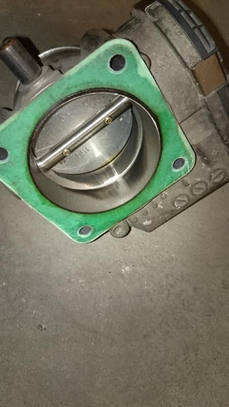

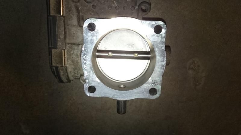

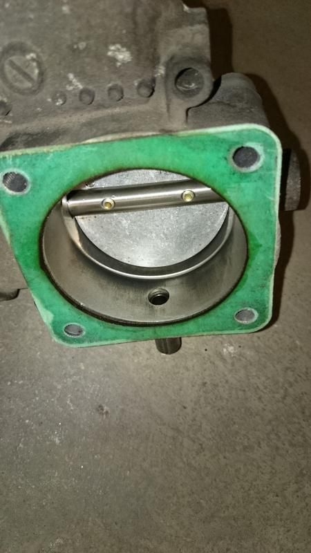

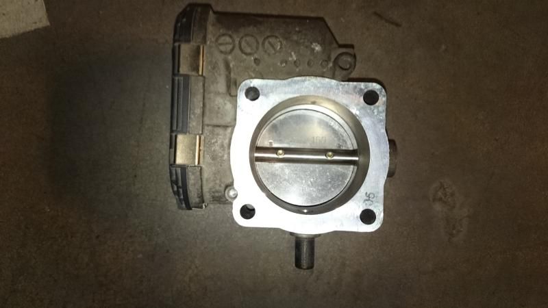

- am curatat clapeta de acceleratie

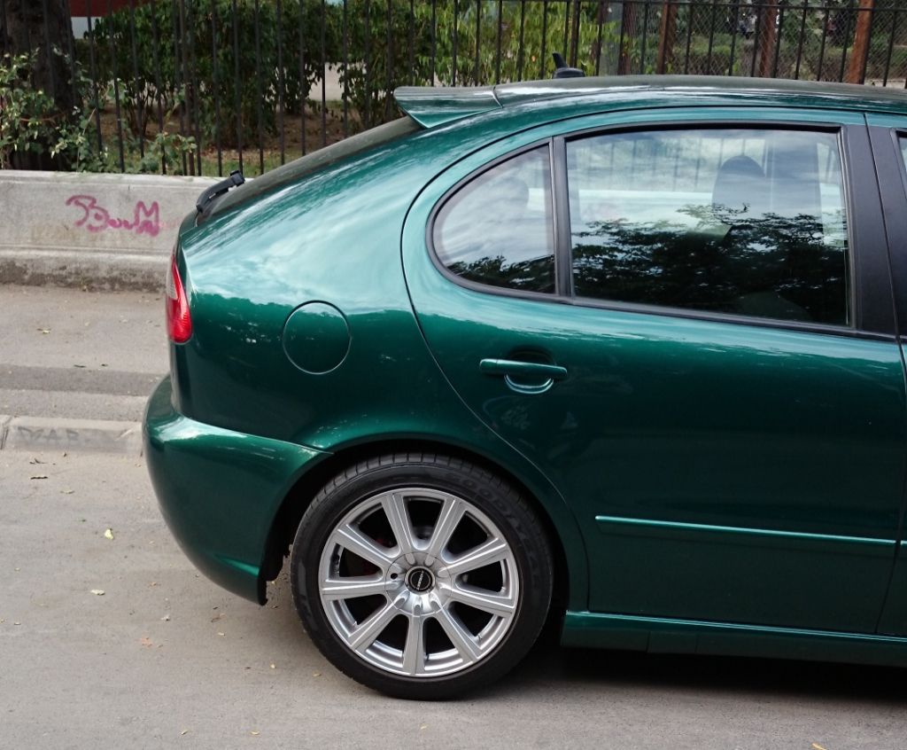

- am schimbat un carenaj de roata (dreapta fata) si i-am facut aerisire pentru intercooler

Clapeta:

Carenajul:
ce material ai luat pt plafon, de unde/cat ?
pt carenaj de ce nu ai optat pentru aerisirea gen branhii? in gaurile alea nu iti va arunca mereu roata mizerie si se vor obtura...?

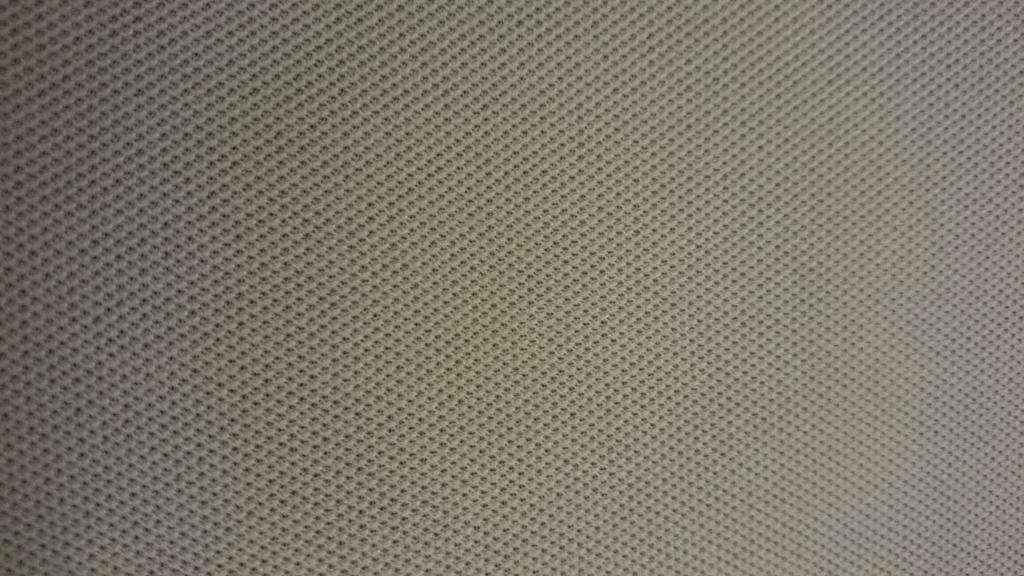

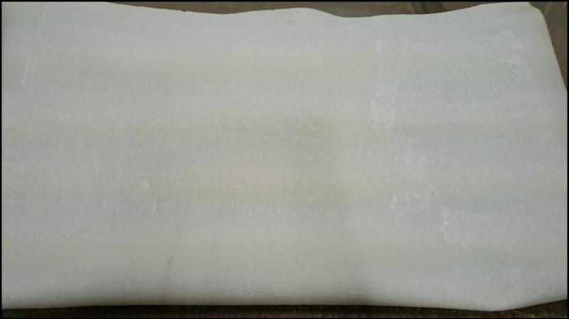

Materialul pentru plafon l-am luat de la Autotex Otopeni si a fost ~100lei, 2M x 1,5M. Este gri cu burete pe spate, iar textura este diferita fata de cea originala. Poza mai jos.
Branhiile/fantele mi s-au parut mai greu de implementat si aratau mai urat. Plus ca exista sansa sa atinga roata.
De obturat am indoiesc ca se va intampla, se curata rapid oricum.

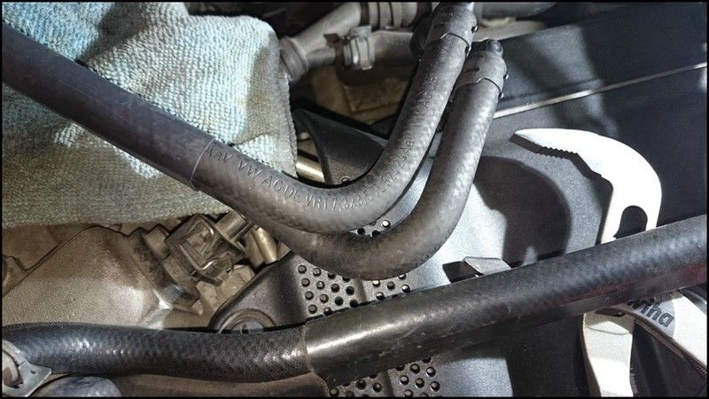

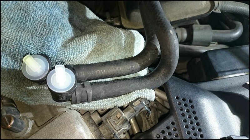

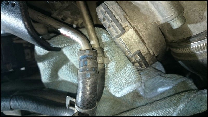

Am montat zilele trecute teul din sistemul de vacuum despre care vorbeam in posturile precendente. Cam asa arata:
In caz ca o sa crape reductia, caut una tot din alama sau otel, am vazut ca se gasesc.

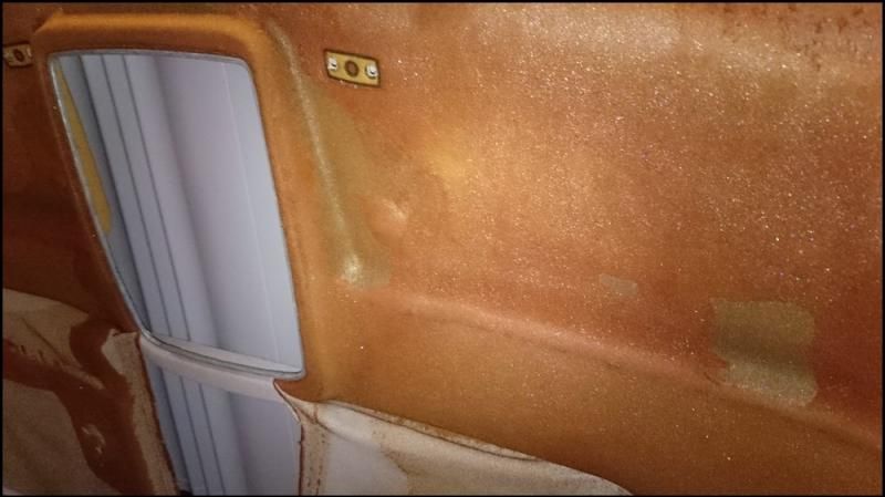

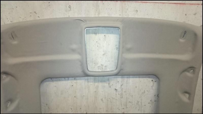

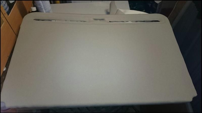

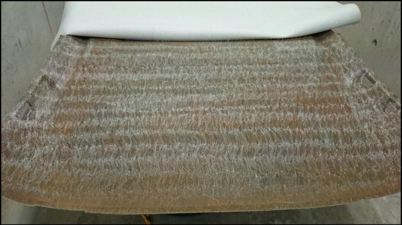

Am tapitat plafonul, dar nu-mi place cum a iesit, am facut cateva cute si unele zone nu s-au lipit bine. Cel putin stiu unde am gresit iar daca l-as face din nou cred ar iesi bine.
Am urmat sfaturile din tutorialele de pe net, dar de unul singur si pe plafon cu trapa este prea complicat. Trebuie doua persoane sau sa lucrez pe suprafete mai mici. Eu am lucrat pe jumatate de plafon deodata. Cred ca cel mai bine este sa fie lipit doar pe partea de mijloc a unei jumatati iar apoi sa se faca lateralele.
Alta chestie, la adezivul folosit Tesa Extra Strong, trebuie asteptat mai putin decat zice producatorul. Eu l-as lasa doar 5minute in loc de cele 10minute cat recomanda ei. Se usuca prea rau, mai ales daca lucrezi pe suprafete mari.

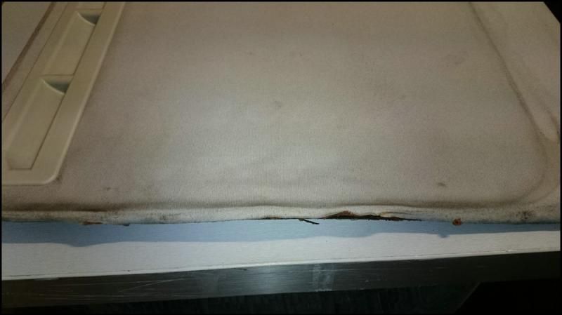

Dupa ce am jupuit vechiul material, se vedea unde s-a dezlipit

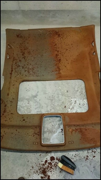

Apoi m-am apucat de curatat buretele vechi cu perie mai dura

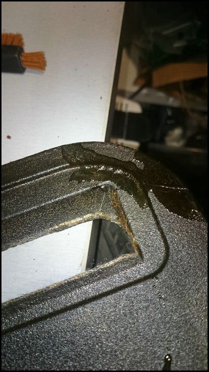

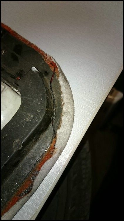

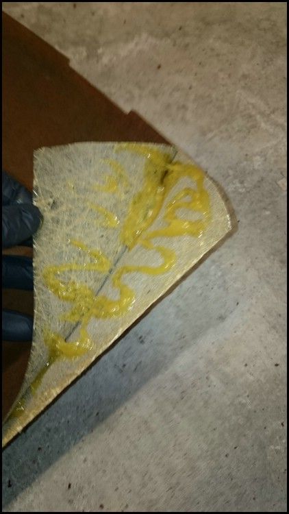

Intrucat trapa a mai avut scurgerile infundate de-alungul timpului, a intrat apa in masina si cartonul incepuse sa se dezlipeasca pe margini. L-am lipit cu Uhu Gel
Parasolarul trapei nu era nici el intr-o situatie mai buna
Un colt l-am rupt de curand. Aparent plasticul s-a copt din cauza soarelui si a devenit destul de casant. L-am lipit cu niste epoxy
Dupa ce am facut toate pregatirile m-am apucat de lipit
Rezultatul :(
Parasolarul de la trapa a iesit foarte bine, suprafata plana si mica

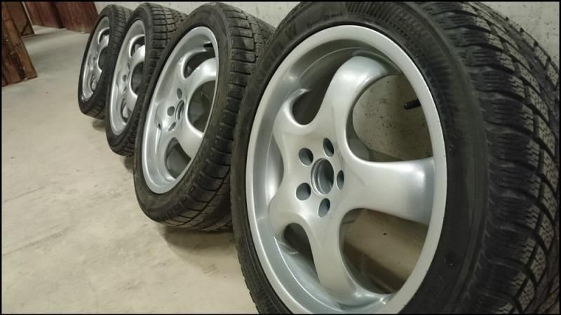

In alta ordine de idei, daca tot m-am apucat sa postez :)... in toamna am reconditionat jantele de iarna prin sablare si vopsire electrostatica iar in urma cu cateva saptamani am schimbat intinzatorul de la cureaua de la accesorii. Acesta din urma incepuse sa huruie la rece; am pus INA.
Cam asa au iesit jantele:

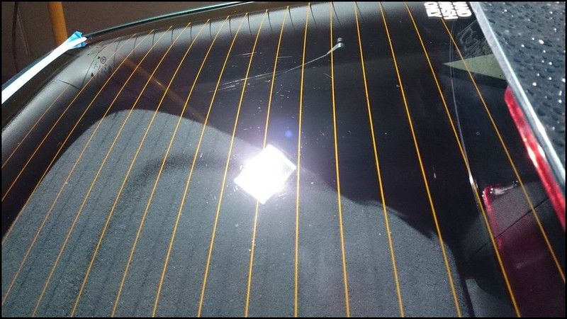

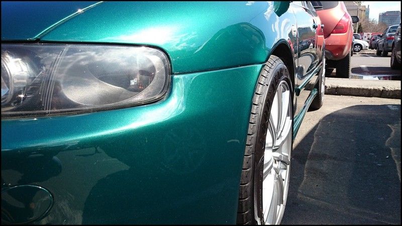

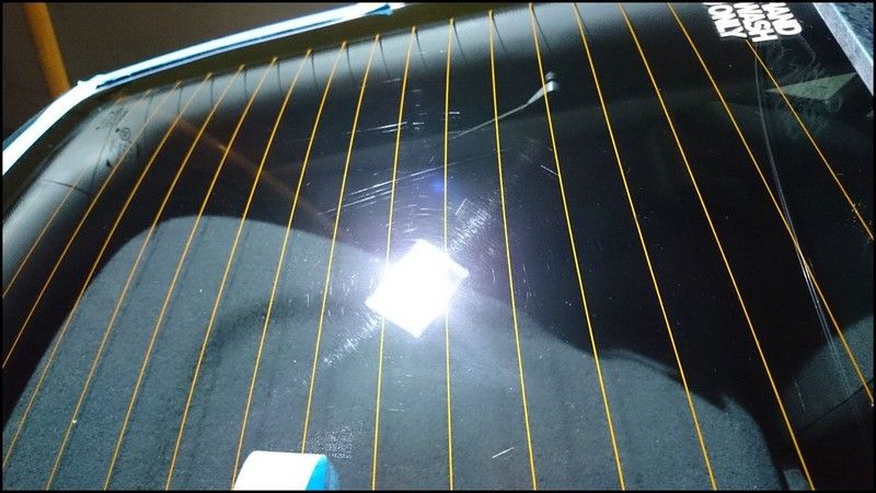

Am mai polishat luneta pentru ca mi se pare ca are prea multe zgarieturi fine. Cele adanci au ramas, dar macar s-a mai dus din "ceata" :)
Inainte
Dupa

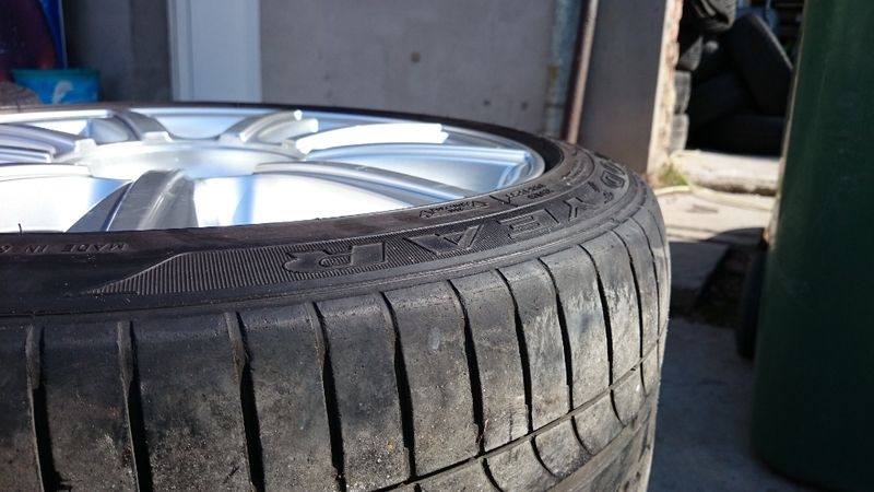

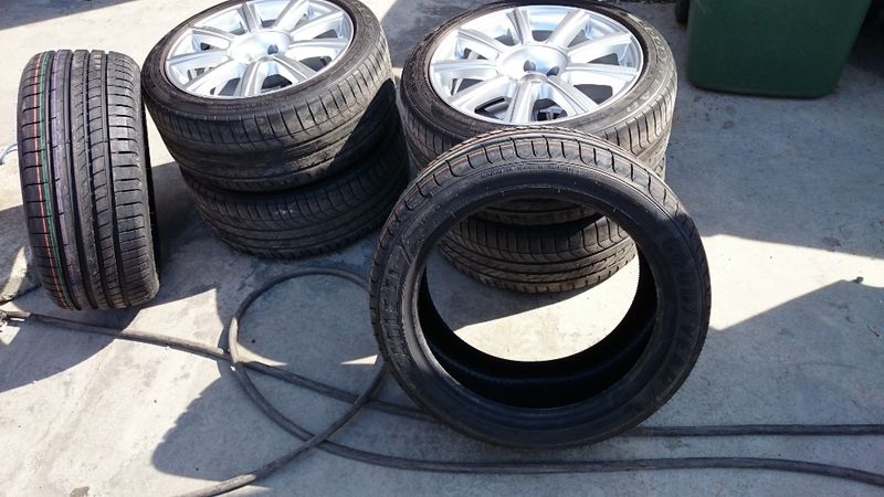

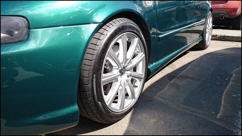

Si am schimbat anvelopele fata cu Goodyear Eagle F1 Asymmetric 2 225/45R17 91Y. Au ~8mm profil de noi.
Fata de Asymmetric 1 stau mai intinse putin pe jantele mele 8.5J.
Ce bine arata mister  :icon_thumleft: Nici un paianjen ?
Pe luneta ce ai bagat ? Sonax profinline glass polish ? Bagasem si eu dar nu prea a avut efectul scontat si m-am lasat pagubas . Stiu ca e munca de copil chinez, cu toate astea am insistat dar rezultatele nu prea au fost multumitoare
Avem si ceva paianjeni, dar trebuie sa te uiti din unghiul potrivit si in lumina potrivita :)
Da, Sonax Profiline. Face treaba, dar trebuie sa dedici vreo 2 ore pentru luneta daca vrei sa iasa bine.
Da, probabil de asta, eu m-am lasat pagubas dupa 50-60 min :( o sa mai fac o incercare in viitorul apropiat

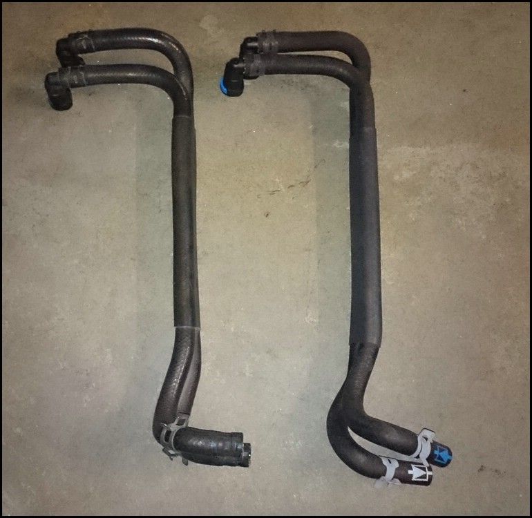

Eh si tu acum :) Nu curg, doar prezinta crapaturi pe toata lungimea furtunelor.
Furtunele le am, ca vreau sa scot macar cuplele rapide si sa le pastrez.
poate mi le dai mie, vreau sa verific ceva la un motor 1.4.
forma pare similara.
