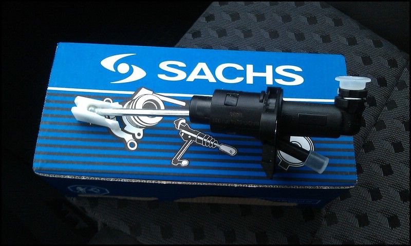

Pompa de ambreiaj Sachs - scartaia cand apasam pedala si era cam tare; pare sa fie ok acum

salaut...legat de cilindru de la ambreiaj....scartaia tot timpul sau cand se incalzea motorul. Cat a costat??
Scartaia cand vroia  :) Intr-adevar parca ceva mai mult cand mergeam mai mult prin oras cu masina. A costat 220lei.

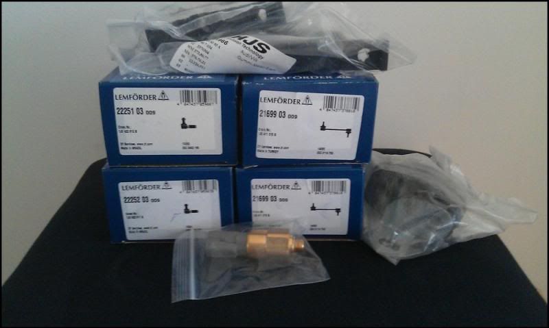

Am primit marfa :)
- bielete bara stabilizatoare
- capete de bara
- suporti esapament
- senzor presiune servodirectie
Publicat (modificat)
Am montat azi piesele pe masina.
- capetele de bara nu aratau prea rau, "pivotul" se misca destul de greu cu mana, dar pare ca am scapat de usoara vibratia ce aparea uneori la trecerea peste denivelari (aveau 235k km si 14 ani, originale)
- bieletele de la bara stabilizatoare erau ok, dar am considerat ca si-au facut datoria suficient, nefiind schimbate niciodata
- suportii de esapament de la toba intermediara erau mult mai moi decat cei noi. Diferenta este insa la materialul folosit: cele originale erau din cauciuc siliconic VMQ pe cand cele puse acum (marca HJS) sunt din EPDM, care are temperatura maxima de lucru mai mica (200C vs 150C); sper sa fie suficient
- suportul de esapament de la toba finala era moale rau, incomparabil cu cel nou
- senzorul de presiune servodirectie pierdea ulei pe la imbinarea cu mufa electrica

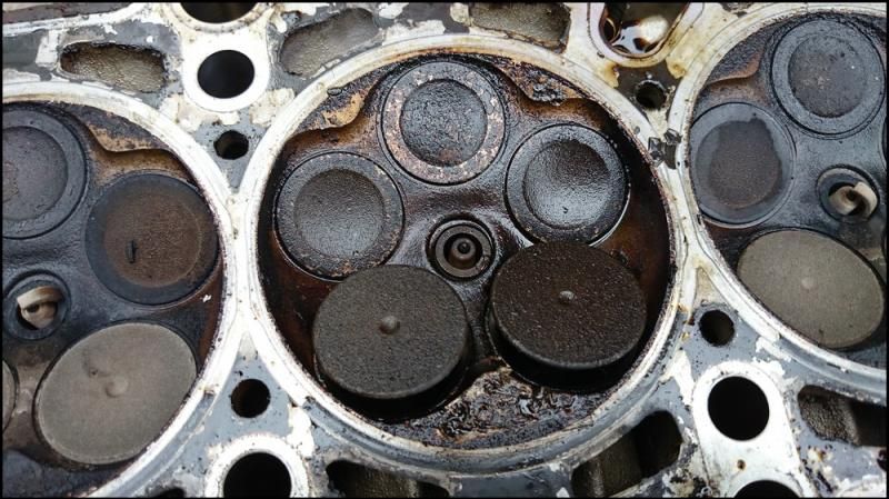

Vesti si mai bune  :icon_rendeer: S-a desfacut si chiulasa si s-a constatat ca o bujie isi pierduse varful care se infipsese in piston  :001:
Mecanicul mi-a spus ca nu sunt alte pagube si ca restul arata bine. Urmeaza sa se asamblaseze la loc si sper sa toarca ca inainte. Poate reusesc sa dau o fuga pana acolo sa vad cu ochii mei "minunea" :)
bine ca nu e mai grav. e prima data cand aud asa ceva, totusi.
Am mai gasit cateva cazuri in cautarile de zilele trecute despre batai la 1.8T :) Nu e ceva comun, dar nici vreun caz super-izolat nu sunt.

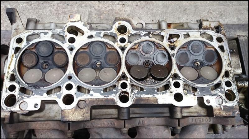

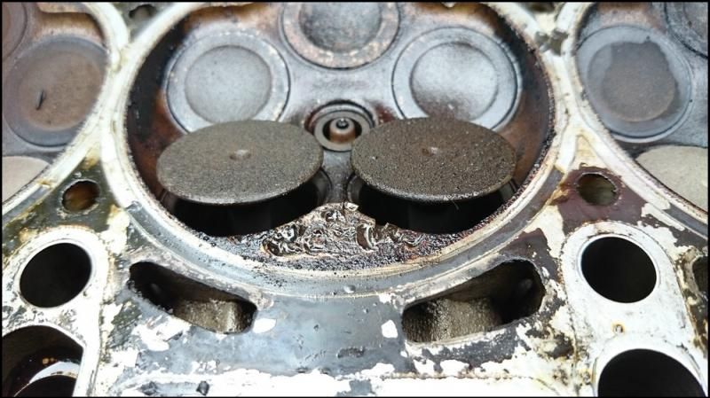

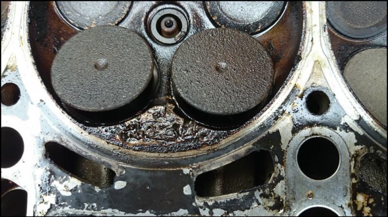

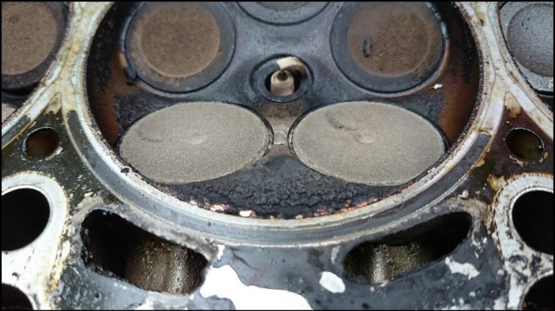

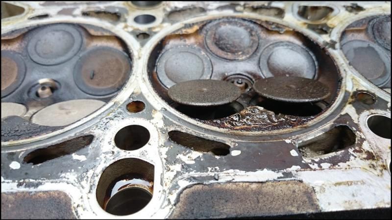

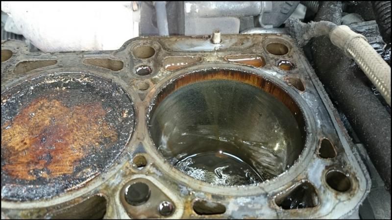

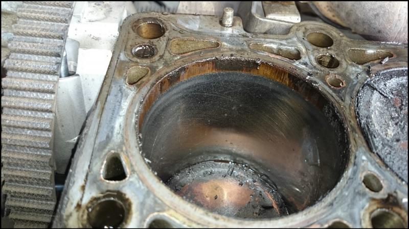

Am dat azi o fuga la service sa vad pacientul si era cu toate matzele pe afara.
Cam asa arata bujia fara electrodul de masa:
Zona unde a batut electrodul in chiulasa:
Macar a curatat calamina prezenta la celelalti cilindri :)
Electrodul buclucas:

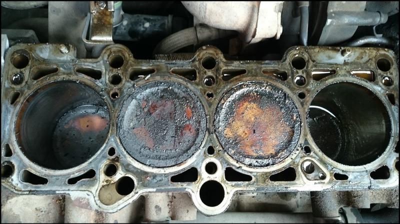

Cilindrii mi s-au parut ca arata ok, inca se vad urmele de honuire:
Si o poza de ansamblu cu blocul motor:
Cum naiba s-a rupt aia?!
Oare sa fie legat (si de) aditivul folosit?
Presupunerea mea ar fi ca a dat scanteia intr-o parte si a mancat electrodul; oricum, tind sa cred ca a avut bujia un defect.
Aditivul nu vad cu ce sa influenteze, nu ajunge asa mult ulei pe bujii si s-ar fi vazut efecte negative si in restul blocului.
