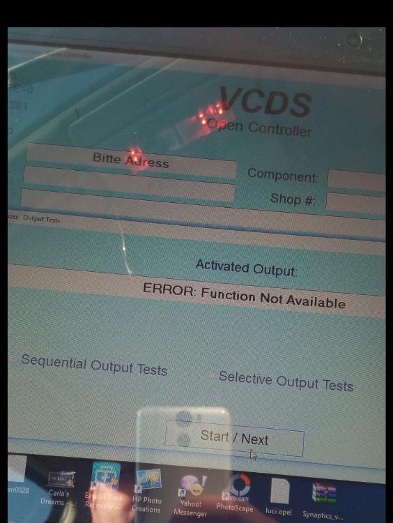

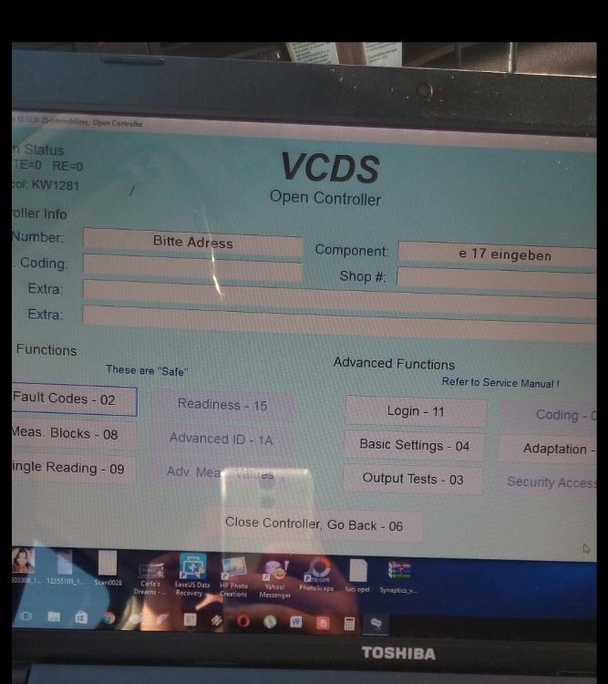

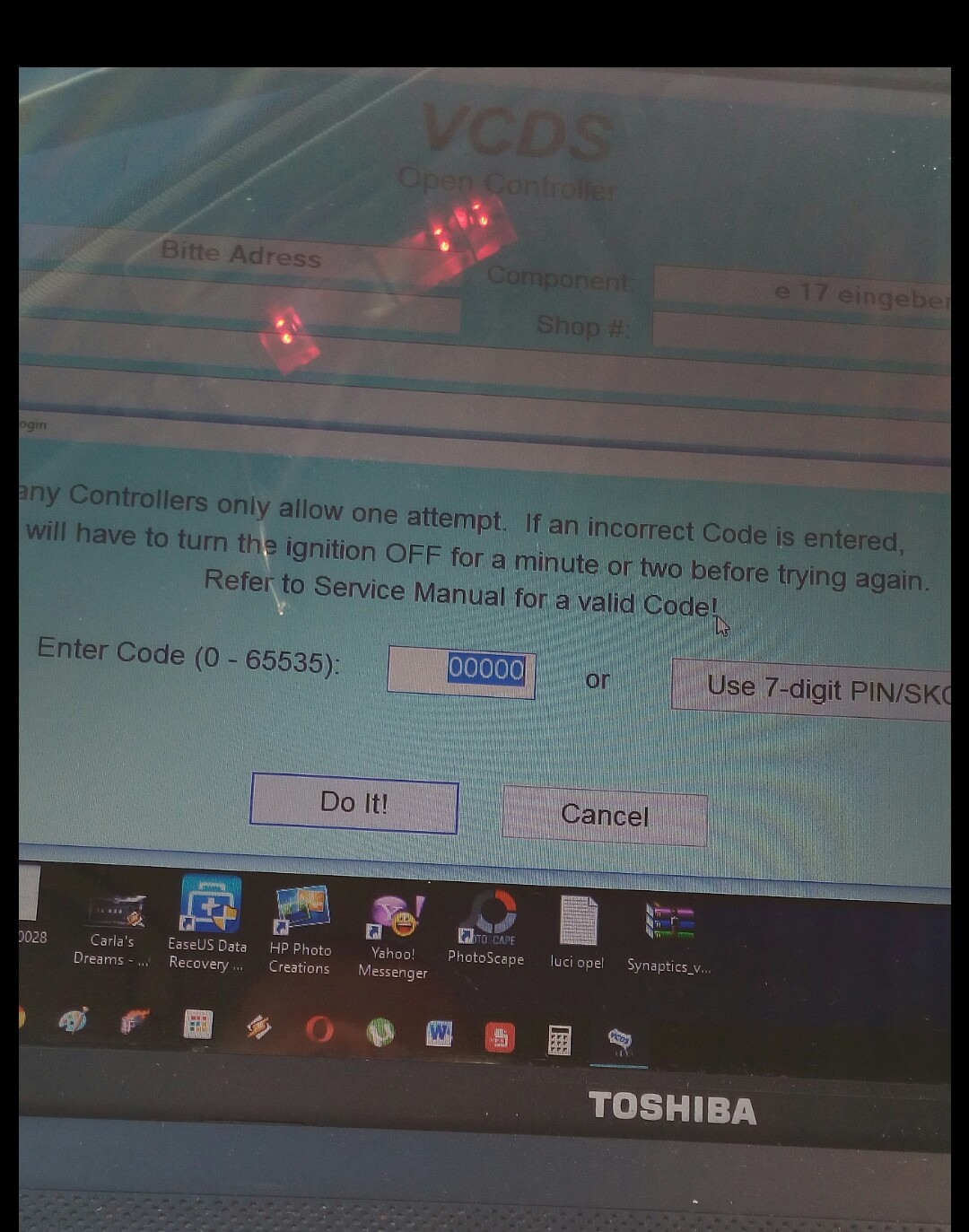

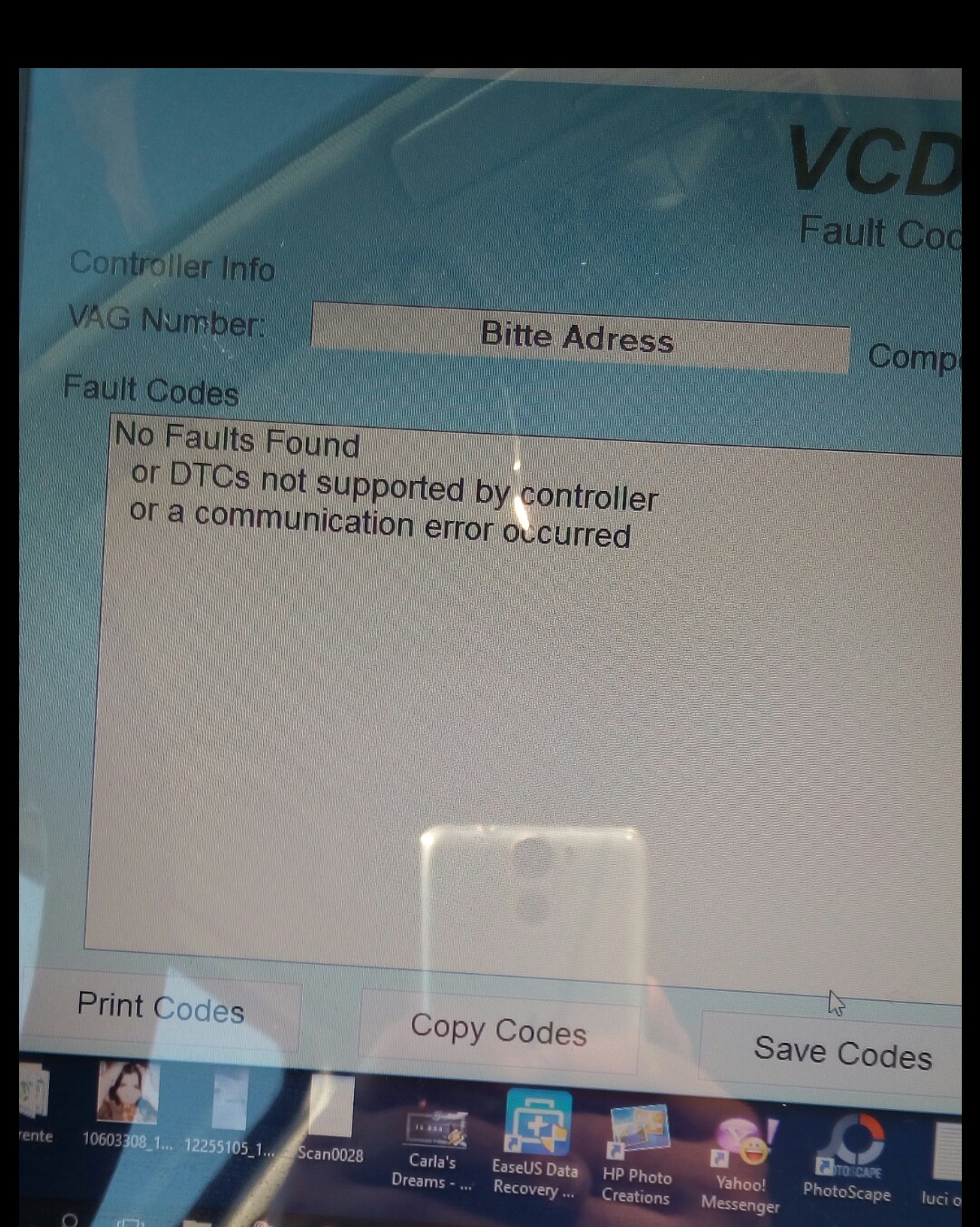

Salutare,  revin cu o problema! Am o skoda superb 1.8 turbo si se pare ca imobilizerul are ceva probleme si anume,  masina poate fi deschisa si de alte chei de la diferite masini! Am incercat sa-l resetez,  sa sterg cheile,  sa fac teste,  sa-l codez,  nimic nu merge! Atasez niste poze,  poate ma ajuta cineva!

Immo la masina ta este la adresa 17, si faptul ca se deschide din alte telecomenzi nu are legatura cu immo/.
