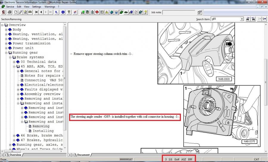

Probabil G85 e bun dar nu comunica deoarece spira e intrerupta
Ai raspuns mai sus.Cu vcds-ul se face.....dar nu cred ca asta va rezolva problema ta.Posibil calc  coloana oxidat/cu probleme.
N-are treaba spira...in cakc coloana e duda..

G85 comunica prin acerasi spira prin care comunica airbag,claxon...etc
Tocmai de-asta nu ii mai dau mari sperantei acestei spire, mai ales ca ma uitam pe measuring blocks sa vad la cate grade sta volanul si pentu o secunda cand am miscat, s-a facut totul rosu. Nu am mai reusit sa fac inca o data asa, dar consider ca e clar ca e pe duca. O sa fac geometria la roti, dupa o sa incerc sa fac o adaptare, iar daca eroarea persista, o sa cumpar alta spira.
Atunci se schimba datele problemei-verifica spira..geometria.
Modificat de spido
catalin, nu comunica prin spira - este pana in aceasta, are conector separat, doar ca sunt asamblate in aceelasi corp, la aceasta plaftorma
Alexu - nu se schimba datele, deoarece eu fost clare de la inceput - nu este nicio eroare de pini corodati, nu exista asemenea caz la aceste platforme - eroarea este mecanica, nu electrica
Trebuie
- verificat daca geometria e ok
- pus volanul pe drept, refacut setarea de baza la G85
- demontarea senzorului, curatarea acestuia.
Abia dupa aceastea, daca eroarea nu dispare, se inlocuieste senzorul - eu zic ca se rezolva, fara inlocuirea acestuia

catalin - stiu bine cum vine.... doar ce se pot separa, am defacut/reparat de multe ori - G85, spire, etc.
Legat de G85 - informatia de la acesta nu  comunica prin acerasi spira prin care comunica airbag,claxon...etc - ci este separat - nu trece prin spira, informatia de la G85 - prin spira trece numai claxon, airbag si comenzi pe volan - la masinile care au asa ceva.
