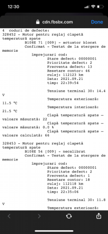

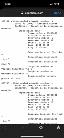

Revin cu problema cu motorașele pentru aer. Am următoarele erori…
verificate servomotoarele respective si inlocuite

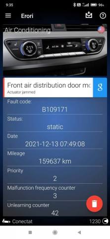

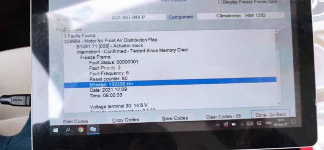

Salutam dragi colegi.  Passat B8, cam problema comuna citita mai sus.
Eu am problema directionare aer fatza spate si picioare. .....Dezaburire merge si lateralele. atat.
Erori:
328964- Motor for Front Air Distribution Flap
            B1091 71 [008] Actuator stuck- Intermitent- confirmed
Fault Frequency:6, Reset counter :80
Front air distribution flap actual value: 234
Front air distribution flap actual value:100.0%
Front air distribution flap actual value:80
1048835-Functionality limited due to Engine control module
            P1719 00 [008]
si mai am una de senzor calitate-umiditte  aer..dar nu asta ma macina. Stiu ca este servomotorul  distributie aer. Dar intreb: este V159,  sau V113..sau care V?

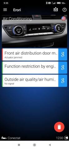

Care este eroarea completa?
@F l o r i n nu am vcds sa vad erorile sub o alta forma, doar OBDEleven.
        B137A31 - Outside air quality/air humidity sensor No signal
            Intermittent

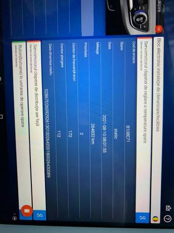

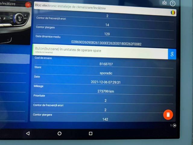

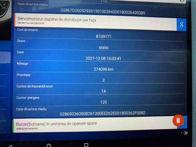

salutare,
Dupa  3 ani, au aparut si la mine primele erori pe masina, implicit la climatronic/distributie aer....
Passat B8, 2016, 150CP. CRBL.
Atasez poze cu erorile, scanat cu ODBEleven.....
M-ar interesa codurile de la piese si daca intr-adevar sunt 2 motorase defecte, sau doar 1.
In principiu prima data baga aer rece in spate la picioare, chiar daca era setat pe cald, apoi in spate central tot aer rece indiferent de temperatura setata, si de alaltaieri am observat ca nu mai baga aer rece/cald deloc la picioare( atat fata cat si spate, dar baga aer rece spate-central).
multumesc anticipat,
Ai erori la doua servomotoare...deci nu la unul singur

Parca da. Cu mufa scoasa, vezi daca tot la el ai erori

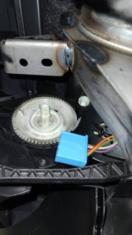

Salut.Ai rezolvat problema?Am și eu aceiași problema!Care dintre servomotor este defect?V care?

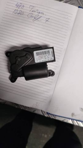

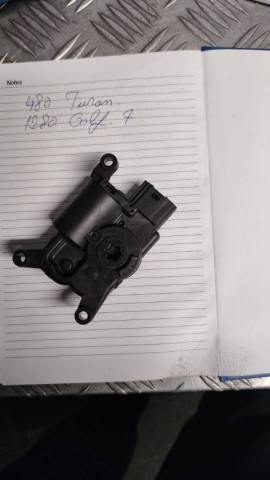

Gata scapat de problema inghetarii degetelor.  Schimbat nenorocitul V426.. a fost 505 lei. Cel vechi merge fara probleme acum,  alimentat..si potentiometrul e practic nou. Cred ca a fost un bob de vaselina uscata.

V107 este motorasul care da la parbriz/picioare.

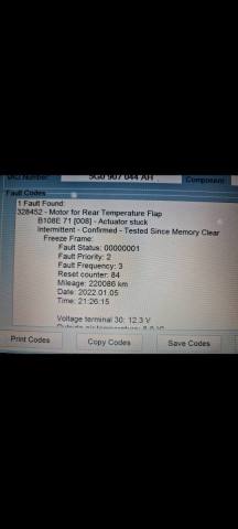

Vă salut, am și eu o problema, în spate vine aer rece, chiar dacă este setata pe HI, la picioare la fel. În față nu am probleme. Ca eroare, ce motoraș este și cum ajung la el. Mulțumesc
