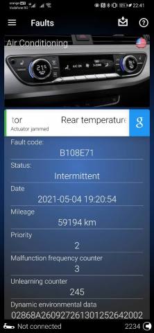

Buna seara,
Am si eu o problema la noua mea masina cumparata de curând, am eroarea aceasta si cum o sterg reapare mereu.
Si simptomele urmatoare, in zona deeapta pasager baga mereu aer fierbinte indiferent de ce schimb eu pe clima, in rest toate zonele merg normal.
Am atasat o poza cu eroarea.
Va rog daca ma puteti ajuta cu un xod oem pentru piesa sa o comand nu am dat deloc de ea si localizarea exacta daca se poate.

Fa-i un basic setings pe clima. Trebuie readaptat.
@pronetAm făcut, și persistă fix eroare asta de fiecare dată.

IDE01546-ENG167462 -- Adapt flap end stops.
@pronetNu am gasit procedura, am cautat exact dupa coduri si nimic, nici adapt flaps nu am gasit.
Ce interfata folosesti? Daca vorbim de o clona, mai bine te lasi pagubas.

Verifica servomotor daca lucreaza si rotita pe care o acționează acesta, daca nu e sarita. Desfaci partea ce acopera filtrul de polen, sa inspectezi optic ceea ce ti-am recomandat
La setare de baza.....ai adapt DOOR....asa scrie....
Mersii, o să încerc sa găsesc motorașul să il verific.
Mulțumesc!

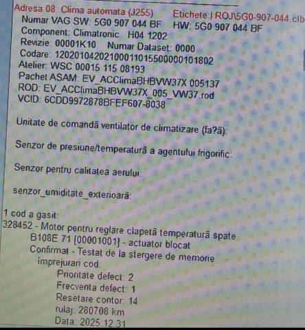

Am si eu o eroare pe clima,se refera la actuatorul care directioneaza aerul in spate.
Unde e situat exact? Am desfacut in spate panoul de comanda de oe cotiera si o bucata de tubulatura dar nu l am gasit.
F l o r i n
Pe tunelul central, in fata, in zona genunchi sofer

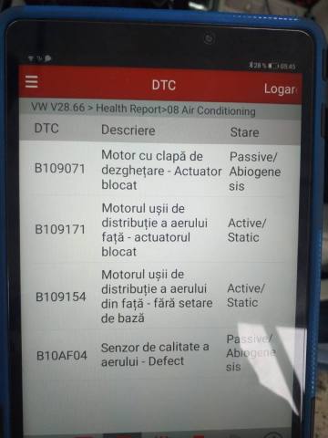

Buna ziua!
Posesor Passat 2.0 150 cp, 2015 wvwzzz3czfe488156
Intampin de ceva timp o problema la climatronic. Nu mai directioneaza aerul decat pe gurile laterale (parbriz, fata, picioare, spate pasageri  aproape de 0). Am facut o diagnoza si mi-au aparut erorile conform pozei atasate. Am fost si la reprezentanta Skoda din Buzau care mi-au spus ca trebuie sa las masina 5 zile acolo pentru ca trebuie sa demonteze bordul si sa comande motorasele care, pentru modelul meu de masina ar fi de doua tipuri. Mi-au cerut o suma destul de mare....si nu ar fi asta o problema, singura chestie care ma face sa scriu aici este faptul ca sunt surprins ca nu-si permit sa comande ambele tipuri de motorase astfel incat sa nu fiu nevoit sa las masina atata timp la ei, urmand sa faca retur la piesele nefolositoare. Daca cunoasteti prin zona Buzau un atelier care sa ma ajute sa rezolv problema mai repede si mai bine va multumesc anticipat.
Nu sunt ei competenti de fapt. Motorasele acelea sunt in functie de producatorul sistemului de climatizare. Ei nu sunt in stare sa-si dea seama care e producatorul sistemului si de asta spun sa lasi masina.
Producatorul este inscriptionat pe capacul filtrului de aer/polen.
aladinman2002
Daca am sa prind o zi fara ploaie am sa incerc eu...pana la urma sa demontez plasticurile...sa incerc sa ajung la problema....si ....poate o sa  am noroc doar cu niste lovituri usoare in ele.
Demontezi torpedoul si vezi producatorul climatronicului. La motorasul de dezaburire nu prea cred ca o sa ajungi.
