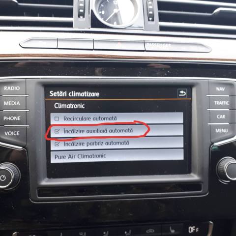

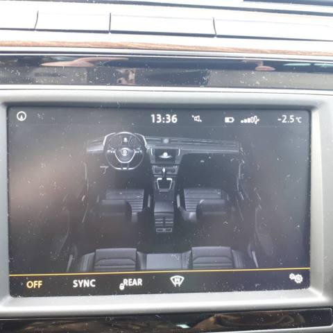

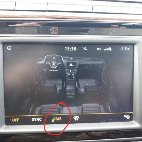

Salutare! Din august sunt proaspăt posesor de passat b8 variant,  150 cp, cod CRLB. Momentan am descoperit că apăsând tasta menu de la climatronic apare pe display habitaclul mașinii cu cu diferite taste digitale.
1) "Tasta " REAR are si un lacat atașat. Acționând REAR se face portocaliu,  ca si cum s-ar activa ceva. CE ACTIVEAZA ACEASTA TASTA ?
2) In meniul cosmetizare, la setar apare " incalzire automată auxiliara". CARE ESTE PRICIPIUL DE FUNCȚIONARE ? ASTAZI LA - 12 GRADE DUPĂ 3-4 MIN DE FUNCTIONARE AM CALDURA IN MAȘINĂ

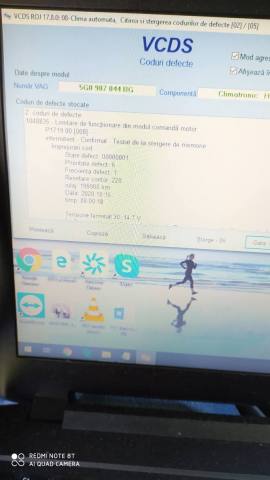

 Salutare. La un Passat B8 2,0 CRLB DSG a aparut o problema cu incalzirea in habitaclu. Chiar si cu climatronicul setat pe HI, pe partea dreapta a pasagerului vine aer rece. Pe partea stanga si in spate vine aer cald normal. Ati mai intalnit problema asta?
Am gasit la o scanare 2 erori pe clima. Cealaltă eroare e la senzorul de temperatură și umiditate.IMG_20201018_143535.thumb.jpg.4f71ca988af0c6b33bbba830bee82086.jpg
Modificat de Radlog
DAca motorasul V157 lucreaza normal, atunci ai un calorifer infundat.
 In primul rand multumesc frumos pentru raspuns. In al doilea rand acest motoras v157 daca nu funcționează normal apare la scanare ceva? Sau cum poate fi verificat? Daca radiatorul e infundat, ar fi posibil sa dea in spate caldura foarte buna iar pe fata dreapta rece? In plus mi-am dat seama ca la fel se comporta si cand motorul e rece si intra pe încălzire auxiliara.
Modificat de Radlog
Da, se verifica in blocurile de masura, nu la scanare. Totuși,  daca nu ai nicio eroare, mai mult ca sigur este caloriferul. In spate vine amestecat si din stanga, la modelul tau.

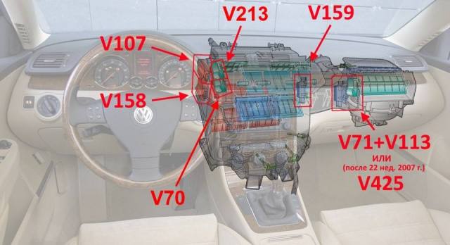

Mai postam o poza cu locatiile servomotoarelor, pt utilizatorii care nu le stiu

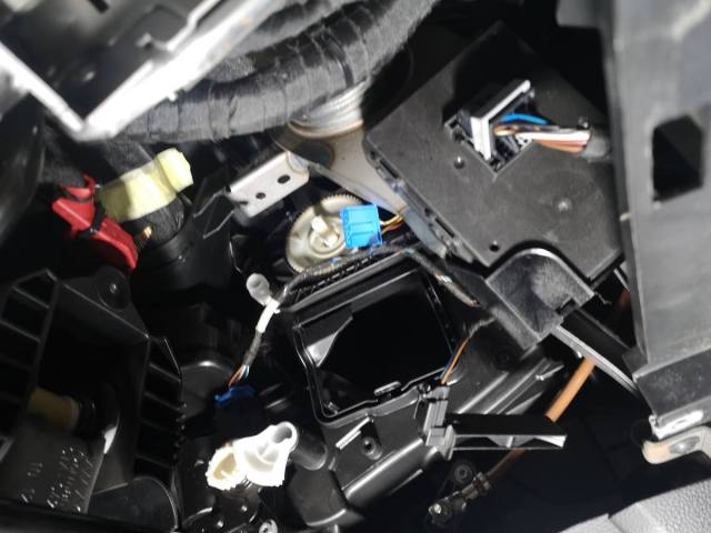

    La o noua scanare mi-a dat si erorile B108D54 si B19515 right temperature flap positioning motor. Am demontat motorasul V159, gasindu-l blocat, sarit peste capat de cursa. In interiorul lui am gasit pinul/axul rotitei mari, cel care intra in potentiometru, rupt. l-am lipit si l-am montat inapoi, i-am facut recalibrare dar tot nu functioneaza corect, sare peste capat de cursa etc. Cel mai probabil trebuie sa cumpar unul nou. Trebuie montat intr-un mod anume? Sau mai este nevoie de alte reglaje/adaptari?
Dupa montaj se face calibrare servomotoare

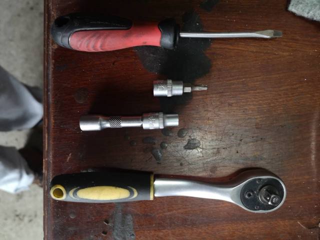

Pentru schimbare motoraș distribuire aer picioare/fata/parbriz, aveți nevoie de urm piese scule, poze mai jos.
Cod piesa pt inlocuire: 5WA907511C.
Putin cam întortocheata treaba aceasta dar se face în ordinea urm:
-panou deasupra pedale jos (cel cu lumina picioare) sofer
- tubulatura aer picioare sofer
- elementul dintre tubulatura și carcasa principala se da mai greu jos, trageți cu încredere nu e prins în nici un șurub (cel cu senzor temperatura pe el, atenție la senzor)
-motorașul este prins în 2 șuruburi unul în partea de jos și celalalt care e și mai greu de dat jos undeva în partea de sus mai ascuns..)
Spor la treaba 😉
