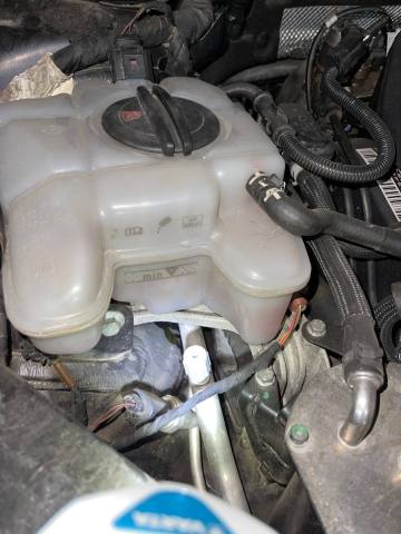

Vă salut, în urmă cu 2 sapt mașini a cerut antigel, era puțin sub minim. Am completat cu aprox 150 ml, ultima completare fiind acum mai bine de 2 ani. Insa ieri am observat antigel sub masina, era umed inca, azi e uscat, deci a curs după ultimul drum cu masina(urban). Se vede pe sub borcan cum s-a scurs, știți cumva pompa de supra plin la bitdi unde e?

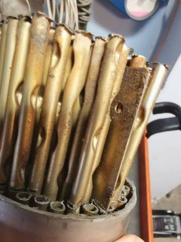

Salutari.Posed o Skoda Octavia 2.0 tdi cu DSG din 2017.Masina cumparata de noua,acum are 125.000 km.Am observat ca de cateva luni regenerarea filtrului de particule se face mai des decat inainte.Adica undeva la 200-250 km indiferent de deplasare.Mentionez ca lucrez in domeniul reparatiilor auto de aprox.25 de ani,avand atelier specializat doar pe reparatii pe partea electrica.Am hotarat sa dau jos filtrul de particule si sa-l trimit la Gordius.Mentionez ca toba este extrem de curata fara nici cea mai mica urma de funingine.Acolo surpriza.Ma anunta ca filtrul nu s-a curatat la prima incercare,avand ceva calcaros in el.Reusec sa-l curete la a doua incercare.Intradevar am avut pierderi de antigel,dar nesemnificative,aprox 1l in 50000.km.Am pus-o pe seama largirii furtunurilor de apa.Am trecut la verificarea racitorului de gaze,unde am si gasit defectul.L-am taiat pt a putea vedea mai bine,.Cred ca este defect de fabricatie.Am montat unul pe producator,respectiv NRF,achizitionat pe firma mea la pretul de 800 lei,iar problemele au disparut.Regenereaza acum la 450-500 km extraurban si 300 km urban.Antigel nu a mai disparut.Aceste concluzii le-am tras dupa aprox.1500 km rulati.Atasez mai jos si cateva poze.Concluzie.Nici VW nu mai este ce a fost o data.

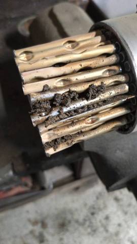

S-a dus masina la mecanic si a dat jos racitorul de la galeria de admisie
Pozele de la demontare.
Desi as fi zis ca e de la radiatorul de la admisie, pare ca nu e de acolo, a fost testat sub presiune 3.5 bari si nu a pierdut presiune.
