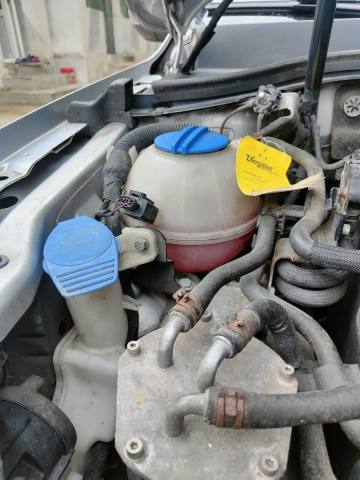

Salutare colegi ! Passat 2.0 190CP Adblue 2015 !
La un drum de Bucuresti , cand a terminat autostrada , sa aprins apa in bord , deschis capota si verificat nu avea deloc apa in vas , a completat apa cca 1 litru  si a pornit , la nici 5 km din nou fara apa in vas !
Masina adusa pe platforma acasa ca sa evite riscurile mai mari ! Astazi dimineata i-am pus apa in vas si am fugit la service , demontat scut tot , verificat pe unde ar pierde apa , nici urma de apa nicaieri , apa abia ajunsese la 90 cand am ajuns la service , pana la service nu a scazut deloc apa ! Vazand ca nu sunt urme de apa am zis sa o lasa asa fara scut si sa o scot sa ma dau la ea vreo 20 km , sa vad daca scade apa , am facut 68 km cu ea si apa tot la nivel era !
Ajuns inapoi la service si apa la nivel , fara urme de pierderi de apa pe nicaieri ! Montat scutul inapoi si am plecat cu ea ! Acum intrebarea este : Ce anume sa se fi intamplat incat sa se ajunga la pierderea apei inclusiv dupa o completare iar acum sa nu mai piarda apa ( cel putin cei 68 km facuti acum numai cu turatie ridicata am mers sa vad daca arunca pe undeva apa si nimic )
Daca ma trezesc din nou ca dispare apa ce anume sa fie ? Imi da cu virgula tare , cat de cat ma pricep , dar nu pot intelege cum sa nu mai ia apa acum , m-am gandit ca a deschis circuitul si si-a luat apa daca s-ar fi schimbat distributia inainte , sau nu stiu , imi da cu virgula ! Va multumesc si astept raspunsurile celor care ma pot ajuta cu ceva ce ar putea fi !
daca mai dispare poti banui garnitura de chiulasa sau termoflotul (racitor ulei). Antigelul fie il scoti pe evaucare sub forma de fum alb fie se amesteca cu uleiul din baie, de la caz la caz.
O vaga banuiala ca e vorba de garnitura de chiulasa in cazul tau si antigelul dispare pe turatie, gen mers pe autostrada.

Asta suspectez si eu ca pe baza caldurii e ceva ! Dar , revin cu un update , astazi am desfacut vasul din nou , in momentul cand deschid vasul apa creste in vas inapoi la nivel , ea fiind sub nivelul maxim ajunge la maxim , dar la a mea , aceeasi masina , desfac vasul la fel si nu se modifica deloc nivelul apei in vas , ce sa fie de se modifica nivelul apei cand desfac capacul de la vas ?
Mai am o nedumerire , sub vasul de la masina vad ca prelinge apa , acum nu stiu daca da apa pe la supraplin sau e fisurat , cert este ca vad apa cum se prelinge de pe vas dedesubt
