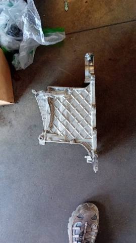

Buna ziua. cat se poate merge cu masina in conditiile in care nivelul apei din borcan scade, ca urmare a aruncarii acesteia pe pe la supra-plin? Am schimbat intercoolerul, a mers ok 4-500km (350km legat, oradea sibiu), apoi a inceput calvarul. Iarasi...

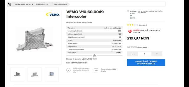

De ce ai schimbat intercoolerul? Ce alte probleme mai avea masina? Nu-mi spune ca te-ai apucat sa schimbi o piesa de 2200 de lei doar asa de dragul de a face ceva la masina

@z e n i t h dupa o sapt de stat in service si teste in oradea (intercooler testat si dovedit a fi defect, sau cel putin asa mi s-a spus de la service), dupa ce am preluat masina nu a mai scapat antigel, pana spre sibiu (mers ceva mai tare). Daca persista problema, nu plecam cu ea...de aia m-am dus la service autorizat, ca sa ia fiecare piesa prin excludere...altcineva imi recomanda sa schimb egr-ul. Sincer, daca schimb fiecare piesa care se dovedeste a nu fi defecta, unde ajung...

da, am revenit cu concluziile de la DFGA-ul meu. am completat la nivel cu antigel si am plecat spre oradea, incetut, incetut si cat am putut de constant, 110-115 km/h pe A2, 130-140 pe A1, regim normal de trafic pana la sibiu, apoi constant cu 160, pana la deva. deva-oradea destul de tarisor. fara probleme pana aici. cu 2 km inainte de casa, iar avertizarea specifica... dupa ce am pus softul original pe masina, am observat ca problema apare mult mai rar. in urma unei banuieli, am dus racitorul meu la verificat la alta firma, unde mi-au spus ca este ok. am revenit la service-ul initial, si mi-au dat jos motorul. garnitura era ok, insa chiulasa era usor stramba, rectificata 0.1mm (reparatie de 350 lei) si montat tot la loc, cu racitorul meu original. cei de la service au scazut din pretul lucrarii piesa pusa din greseala pe masina si am mai platit in jur de 1100 lei cu totul. oarecum mi-am identificat problemele cu ale masinii din video
