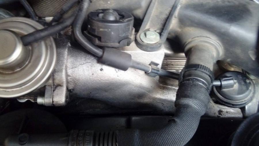

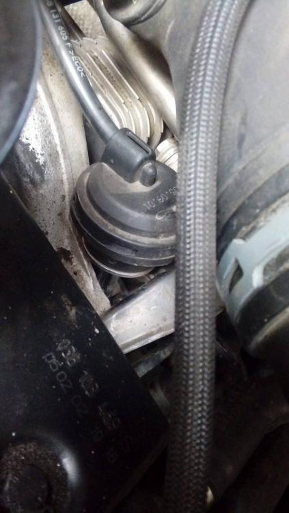

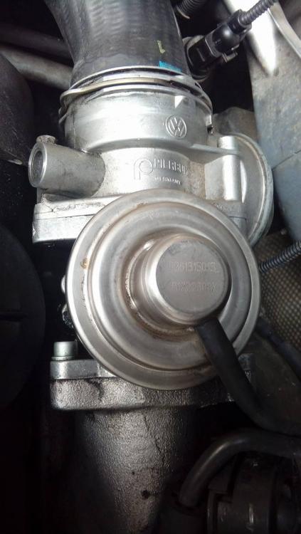

Am verificat fiecare furtunas insa nici unul dintre ele nu e fisurat. Precizez faptu ca am EGR electronic el functioneaza insa am si acea supapa de control de vacuum ciuperca aceea neagra cu tija de plastic insa nu este pe EGR si din ce am observat nici nu functioneaza in sensul ca acea tija se misca destul de greoi (fortat cu mana/surubelnita) si am reusit sa o deschid impingand cu o surubelnita lasand-o pe pozitia deschis si am pornit motorul l-am turat putin insa dupa oprire acea tija era in aceeasi pozitie in care am lasat-o.
Modificat de Lac0ste
Lipsa vacuum la actuatorul turbinei ,membra actuator turbo sparta .
AXR-ul are EGR mecanic cu membrana vacuumatica .
Pai eu AXR am si asa este la mine. Dupa cum am pus in pozele atasate.
Le incurci rau ! Dupa furtunul negru prima piesa e clapeta ,a2a piesa e egr-ul ,a3a piesa galeria de admisie.
Cauta un mecanic priceput ,confuziile astea te pot costa scump
Modificat de EEXCALADE
Asa este, imi pare rau. Multumesc.
Salutari revin cu un update la problema, am schimbat supapa controlului de vacuum a carei membrana era sparta si arcul din ea rupt dar mecanicul la care merg eu avea una si mi-a dat-o. Pana acum nu am reusit sa iau limp mode desi am incercat sa-l provoc. Schimbari sunt, iar acel furtun gros dupa EGR se umfla inainte nu se umfla. Sper ca problema sa se fi rezolvat. O sa mai revin cu un update cand am un drum unde sunt penti deoarece in momentul acela luam limp mode cel mai mult.
