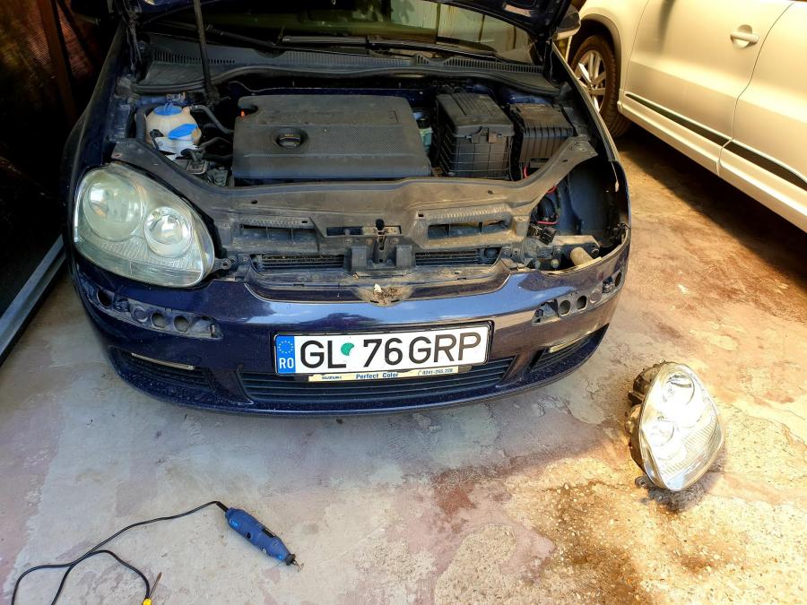

@Doomy: urmează și xenon-ul, deocamdată altă operațiune mi-a ocupat timpul. Mufele de la faruri aveau clemele rupte și m-am chinuit de fiecare dată să scot farurile, dar o dată cu sosirea celor noi, am trecut la schimbarea lor. Așa că am lipit fir cu fir, apoi am strâns tuburile termo-contractabile și în final am tras și bandă panzata pe deasupra. Acum mufa din stânga iese foarte ușor. Când să fac și mufa din dreapta, a început ploaia, așa că mi-am strâns toate catrafusele și am intrat în casă.
Azi, după ce am ajuns acasa, am apucat să fac o proba cu farurile să verific alinierea lor și... a început ploaia! Mother father.... iar am strâns scule, faruri, etc și le-am băgat în casă. Mâine sper să schimb și cealaltă mufa și să finalizez de strâns suruburi și cabluri să reușesc să fac proba finală, ca să pot închide farurile. Și poate nu mai plouă, că la noi a plouat aproape zilnic.

Referitor la mufe, aveam și varianta cu pini, dar am vrut varianta cu fire pentru cei 10cm de cablu in plus. Este posibil să se întâmple ceea ce spui, sper să nu fie așa si pentru asta am îmbinat firele bine, le-am lipit ok și apoi am "matisat" cablurile pe fiecare parte a mufei, inainte de a le "matisa" împreună.
După cum se vede, am schimbat ieri și cealaltă mufa.
după care am demontat și montat încă o dată farurile și am mai facut o probă.
Fiind mulțumit de rezultat, am fost la un prieten și le-am suflat de praf, apoi le-am șters cu alcool izopropilic și cu soluție Mafra pentru geamuri și  le-am reansamblat.
Lipirea acestora o voi face astăzi și mâine voi lustrui sticlele. Sper să imi iasă polishul final al sticlelor, să nu mă fi muncit atât și să fie opace sticlele :))

Aseară am terminat de lipit si farurile. Am luat mastic care se pune in canalul farului, dar din cauza proastei impachetari, s-a aplatizat și m-am cam chinuit să il așez și mai ales să-l scot din folia de plastic. Azi ar trebui să ajungă și switchurile de la incuietori, așa că deseară o să desfac portiera soferului să il schimb pe cel care face figuri.
Poziția găsită pentru droser și cabluri, face ca acestea să nu se vadă, cam ca la farul OEM.
Dacă deseară farurile au masticul uscat,, am să le schimb pe mașină.

Ieri am mătuit farurile, pornind de la 800,
apoi urcand la 1000,
1500
și finalizand cu 2000,
cu care am insistat mai mult. Apoi pentru că îmi rămăsese timp, am aspirat amândouă mașinile la interior, urmând ca mai pe seară să le spăl.

După ce am terminat, am scos farurile cu halogen și le-am montat pe cele cu xenon20190623_143126-1280x960.thumb.jpg.9e379b33ba080ec186c40599f1af1d99.jpg
Apoi a venit prietenul cu mașina de polishat și le-a lustruit puțin, iar la sfârșit le-am aplicat puțină soluție de protecție "glass" pe care o luasem să fac Tiguanul. Rezultatul constă în o pereche de faruri, care nu artrag atenția cu nimic,  nu sunt perfecte optic (nici nu am vrut), dar sunt ceea ce voiam eu, să iasă la final.
Faza lungă am lasat-o pe halogen,  iar mecanismul lupei nu l-am cuplat, astfel încât functionarea farurului să fie cât mai apropiată de cea a farului original.
Deși in poze xenonul și ledul pare spre 6000k,nu e chiar așa. Nu sunt nici 4300k cum le-am comandat, dar aduc foarte mult cu lumina de la Tiguan, aș zice că sunt foarte apropiate de 5000k. Deseară ies la o plimbare să văd cum sunt și în plus trebuie să le și reglez.
