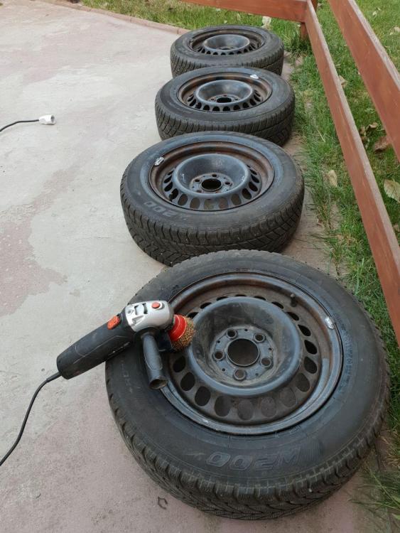

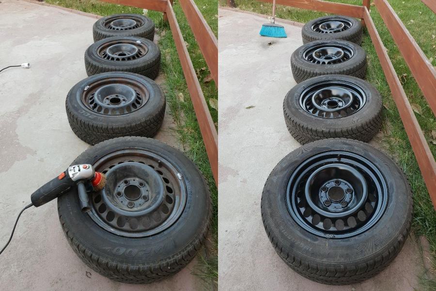

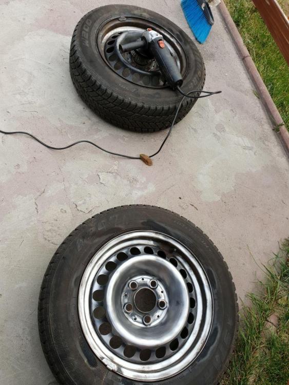

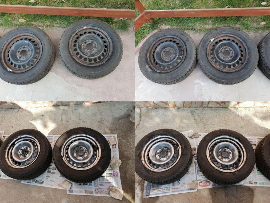

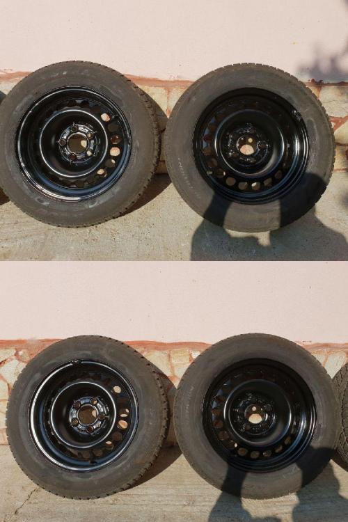

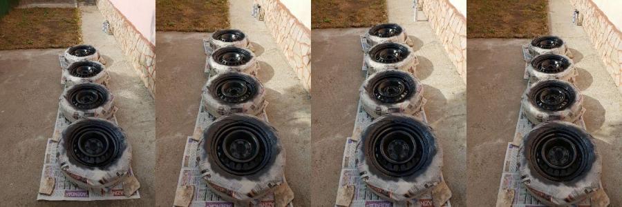

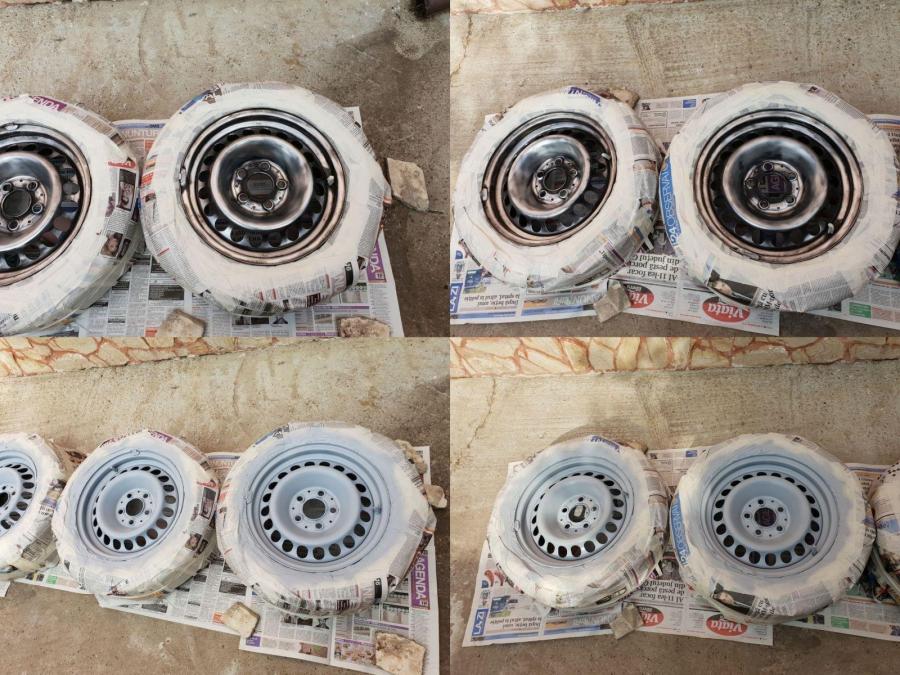

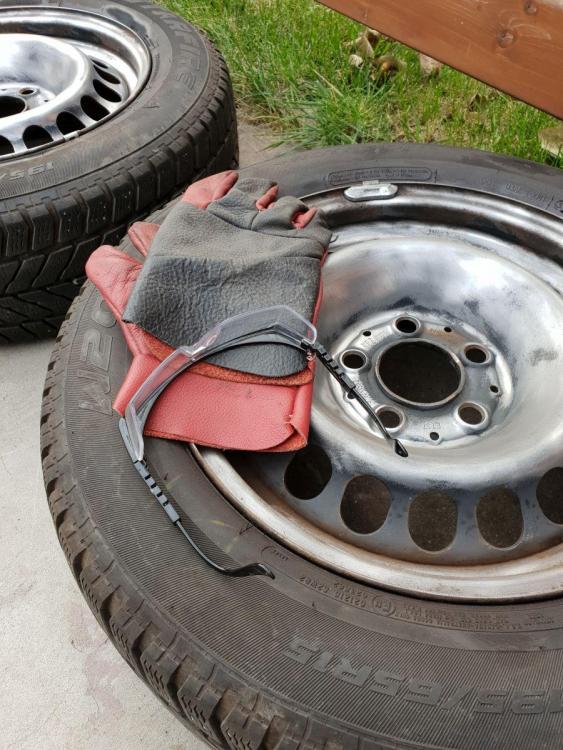

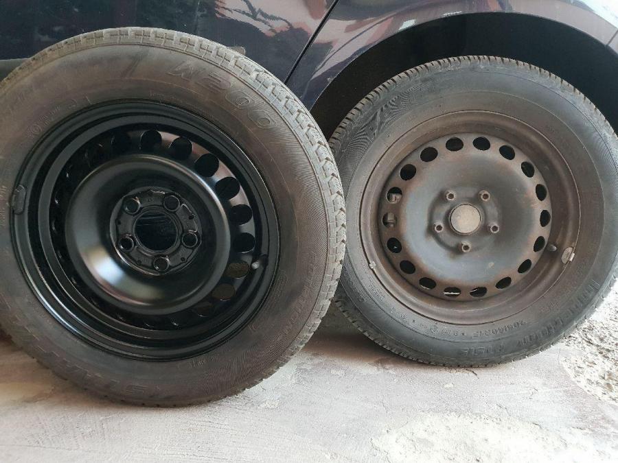

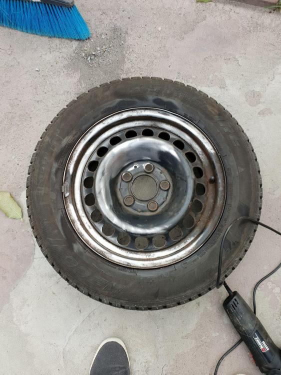

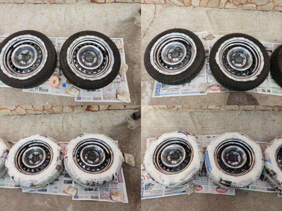

Azi am avut treaba (de fapt am inceput de ieri): reconditionarea jantelor de iarna. Ieri am inceput sa le frec cu peria de sarma pe flex si prima a cedat :) . Azi am cumparat mai multe perii de sarma, sa nu se mai toceasca, ca sa apuc sa termin jantele si la a patra janta, care era pe jumatate facuta a decedat flexul :D .
20181009_174720.thumb.jpg.e44324c4a2017e7e47f824d50dbc0f48.jpg20181010_090508.thumb.jpg.4da150d5d86550a5877bbe92112c182f.jpg20181010_094927.thumb.jpg.bb6b79b50d74369552cbb2cbb7a57088.jpg1-horz-vert.thumb.jpg.a670678b503178e1c916d1311415a212.jpg

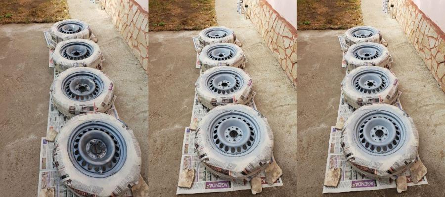

Am fost pana la Dedeman si m-am inarmat cu un flex nou, m-am intors si am terminat tot ce era de facut, pana am fost multumit. Apoi am dus jantele in spatele casei, unde curatasem si spalasem pe jos ca sa pot vopsi. Una din problemele mele era vantul, care nu m-a lasat in pace tot ziua, iar a doua parul de la cainele meu :). Cu multa grija am mascat anvelopele si am purces la treaba. Prima data am dat 3 straturi de primer, cam la 3-4 minute unul de altul.
5-horz-vert.thumb.jpg.64e1c7ad4fdd3942546691b08fe59c98.jpg20181010_130257-horz-vert.thumb.jpg.d83897da426e2055d2ec763d13751c7a.jpgprimer1-horz.thumb.jpg.76c4107fabb43beb9a2c2f22c00de64a.jpg

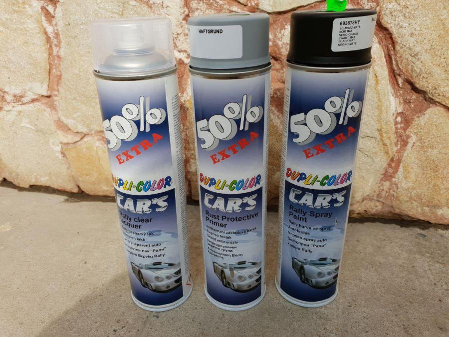

Dupa ce au trecut 10 minute de la ultimul strat de primer, au urmat 3 straturi de negru mat si apoi inca 2 de lac. Pentru straturile de vopsea am asteptat tot cam 3-4 minute intre straturi si dupa 20 de minute de la ultimul strat de vopsea, au urmat 2 straturi de lac, cu acelasi interval de 3-4 minute intre straturi.
Imi place rezultatul final, iar peste iarna va fi si testarea de rezistenta. ATENTIE!!! Daca va apucati sa faceti aceasta reconditionare, nu uitati ca este OBLIGATORIU s purtati ochelari de protectie, un pntalon lung, o bluza cu maneci lungi si manusi de protectie. Din perie sar sarme si pot ajunge in ochi sau in piele.
20181010_090453.thumb.jpg.b8bad8261b76e998e8d25dfa6b88c786.jpg46800522140628285400.0.jpg.98614678368e7ffabe0552555421340d.jpg71696012766935597180.0.jpg.3cf63e995d2868d2e0401694f5ee7ad0.jpg
Ca si costuri ar fi cam 140 de lei (fara flex): spray vopsea, spray primer, spray lac = 75 lei, banda de mascare x 2 = 20 lei, ziare x 3 = 6 lei, smirghel=10 lei, perii sarma pt flex x 3= 30 lei, flex (daca nu aveti ?)= 165 lei. Eu am luat 2 sprayuri de vopsea, a mai ramas unul, primer cam un sfert si lac cam jumatate.
20181010_125923.thumb.jpg.e4368d09388a8964a926ae5444c48751.jpg20181010_144513-vert.thumb.jpg.c782338ecca1f39104013b13f8ebae6a.jpg
de munca nu zic nimic dar rezultatul nu o sa reziste.
eu am avut table vopsite electrostatic la @Elspa si a aparut rugina dupa ce au rulat 2 ierni. a zis ca garantia e de 1 an la lucrare.
sa ne spui cum se prezinta la tine.
P.s. flex-ul era Buget, a rezistat corespunzator :)
"ziare x 3" serios, ai cumparat ziare sa pui pe roti?!
In general, tabla netratata chimic nu rezista fără sa ruginească, indiferent de cum e vopsita (clasic sau electrostatic).
Rezultatul e fain, dar dacă îmi permiți o mica critica, eu as fi dat jos greutățile de echilibrare, și as fi reechilibrat după.
@Muale: O sa vedem cum va fi si eu sunt curios. Am mai avut unele de tabla, pe care nu le-am pregatit asa si intradevar a iesit rugina cam dupa un an. Iar flexul avea 9 ani, chiar dca era budget . Si-a ales "prost" momentul sa "moara", ca mai putea  sa ramana inca jumatate de janta .
@Andrei_72: Am stat cu ele fara anvelope vreo luna si m-a "apucat" reconditionarea dupa ce le-am montat anvelopele si le-am echilibrat. Ma gandeam si eu la asta, dar acum am facut mai mult un test, pentru mine si pentru jante pentru a testa ce spunea si @Muale referitor la rezistenta in timp.

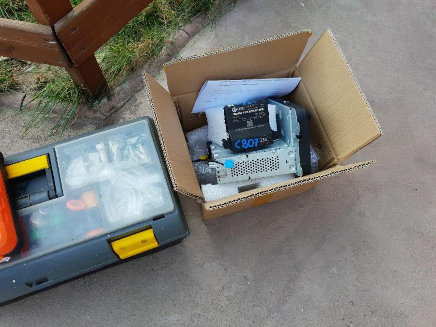

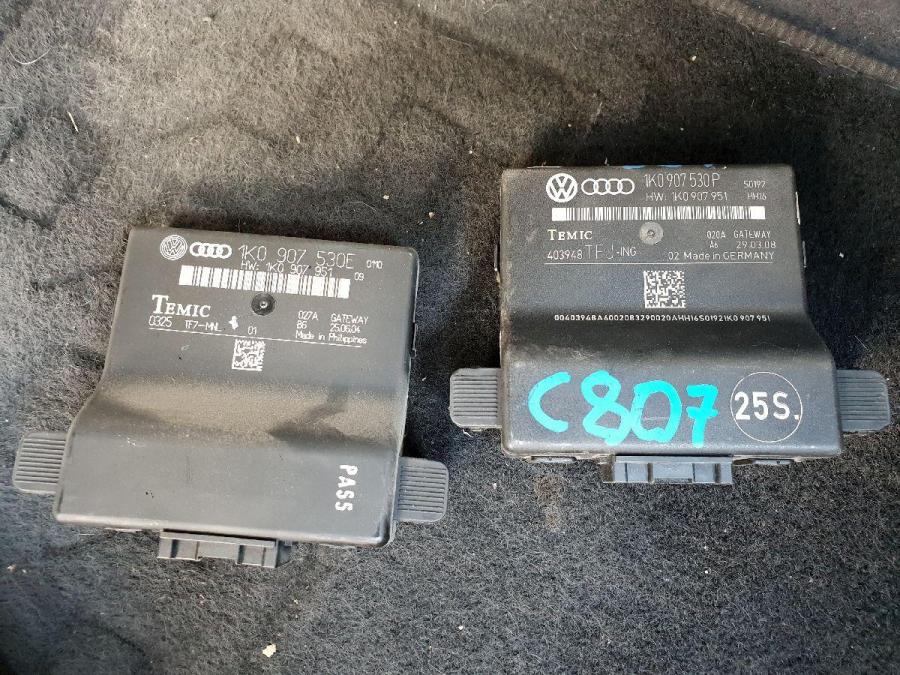

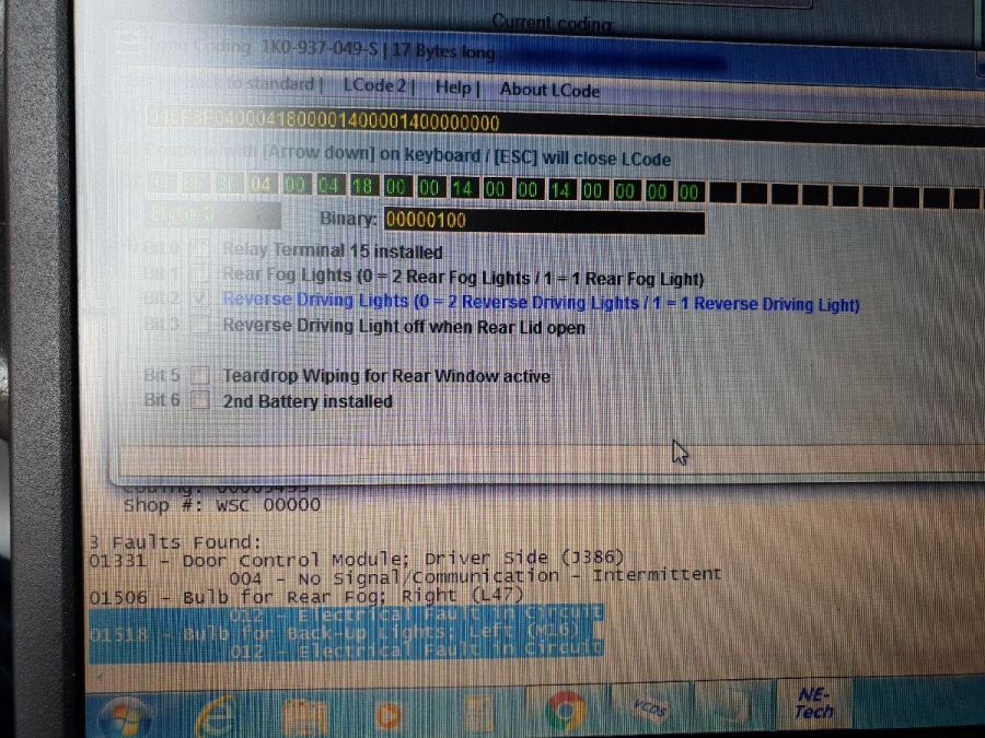

Azi am facut ceva treaba: am inlocuit CANBUS-ul meu cu unul mai nou (din E in P). Modulul a fost instalat inainte pe o Skoda cu volan pe dreapta si mi-a ramas o eroare cu stopul de ceata. Nu stiu ce ar trebui codat, chiar daca am debifat optiunea si am sters eroarea, aceasta a reaparut. Daca are cineva idee ce valoare ar trebui sa trec, ii multumesc anticipat. Am mers la long coding si din Skoda Octavia Variant, am schimbat in Golf 5 hatchback, si lavolan pe stanga.
Address 09: Cent. Elect.        Labels: 3C0-937-049-23-M.lbl
   Part No SW: 1K0 937 049 S    HW: 1K0 937 049 S*
   Component: Bordnetz-SG 1.0 H30 0704
   Revision: 00030000    Serial number: 00000000848037
   Coding: 008F8F0400041800001400001400000000
   Shop #: WSC 12345 123 12345
   VCID: 3F875D256E669D1
   Subsystem 1 - Part No: 1K1 955 119 B  Labels: 1KX-955-119.CLB
   Component: Wischer VW350  012  0401
   Coding: 00065493
   Shop #: WSC 12345
1 Fault Found:
01506 - Bulb for Rear Fog; Right (L47)
            012 - Electrical Fault in Circuit
20181011_101916.thumb.jpg.e4116d02f60c2a40899696a029b23361.jpg20181011_104045.thumb.jpg.661b8d92d7c4d61ce53e220779c72b45.jpg20181011_120845.thumb.jpg.c91f4089bee70bf72ace0a0a1e047516.jpg
CAN-ul "nou" avea deja bifele pe care le aveam si eu, doar c are mai multe optiuni de instalat si mai multe lucruri la long coding din ce am vazut eu. Si tot imi apare o eroare pe portierele din fata eroarea asta cu lumini exterioare:

O aveam si inainte de a schimba CAN-ul, deci banuiesc ca nu tine de CAN aceasta eroare.

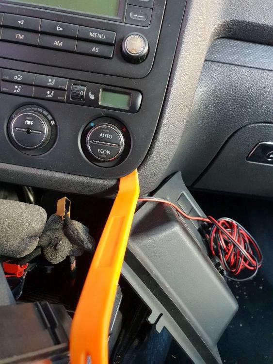

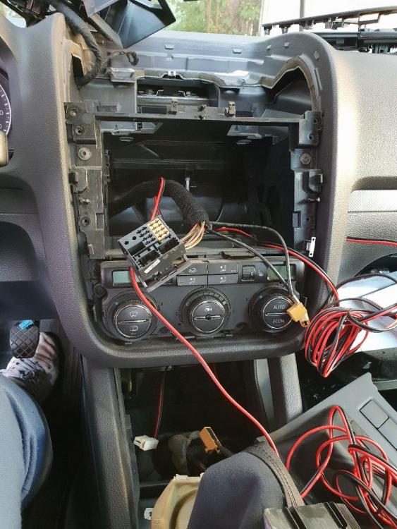

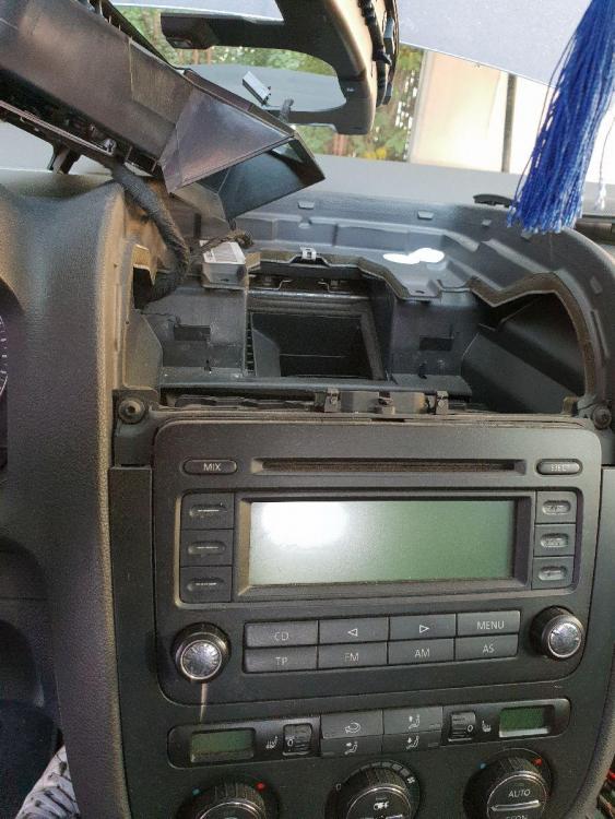

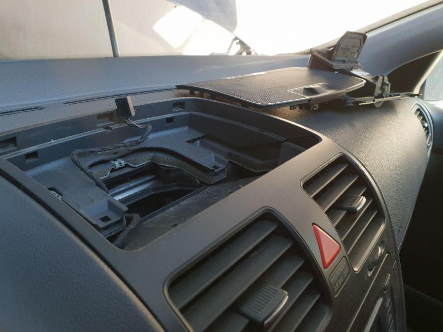

Am reusit sa rup cateva cleme de plastic, in special la gratarul de deasupra, plasticul fiind destul de casant, de la caldura si trecerea anilor, dar sta destul de bine la remontare. Bineinteles ca am uitat sa comand adaptorul de antena, pe masina fiind cel cu doua mufe separate la ntena, iar unitatea noua nu re decat una. Asa ca maine sau poimaine voi desface inca o data, sa il montez cand va veni adaptorul comandat. Am comandat si o camera de mers inapoi, daca tot m-ati starnit asa ca probabil voi mai desface inca o data pentru asta :) . De asemenea cablurile de reparatie pe care le-am comandat pentru a le introduce in mufa quadlock care intra in RCD, sunt mai mici, codul pe care il gasisem pe net s-a dovedit a fi eronat. Are cineva idee ce cod au cablurile de reparatie, pentru retrofitul boxelor spate? I-as fi recunoscator de asemenea. Am ajuns cu firele de la boxele spate, in bord si nu am cum sa le cuplez la conector.
20181011_105426.thumb.jpg.04ea127bbe219cd0a494f87ce9e3ea86.jpg20181011_105524.thumb.jpg.e31fc646e78e49a66cb50063e6f6a9d3.jpg20181011_105624.thumb.jpg.cda315513f8a876c27e949feb3ad26c4.jpg20181011_105727.thumb.jpg.e2bc514f023dbdb70477caa357c0b9e0.jpg20181011_110041.thumb.jpg.9760ee9cdbdc19b0632762d57a19caab.jpg20181011_111355.thumb.jpg.d4759eb5a0207d0874b0845c319936fa.jpg20181011_112314.thumb.jpg.b670a7a62b754f1983592351a389d81f.jpg20181011_112318.thumb.jpg.0e64257179bdfe8689f4dfe3968b2181.jpg

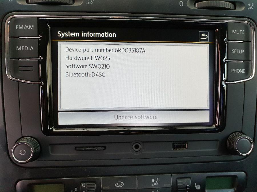

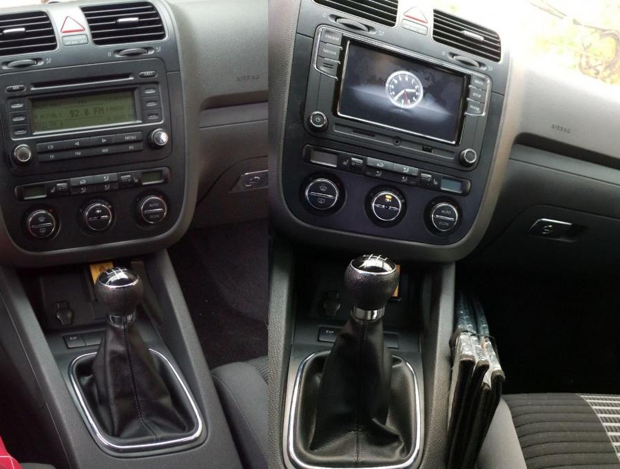

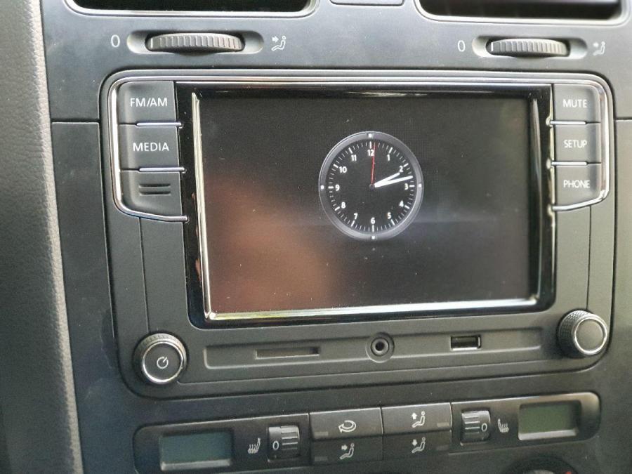

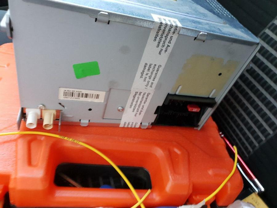

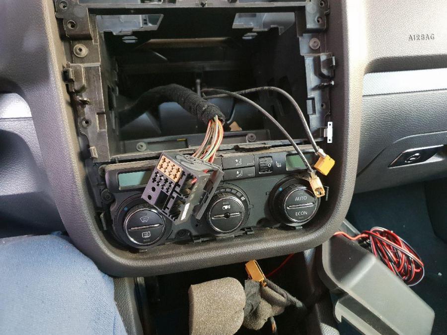

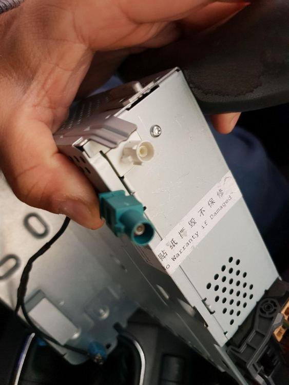

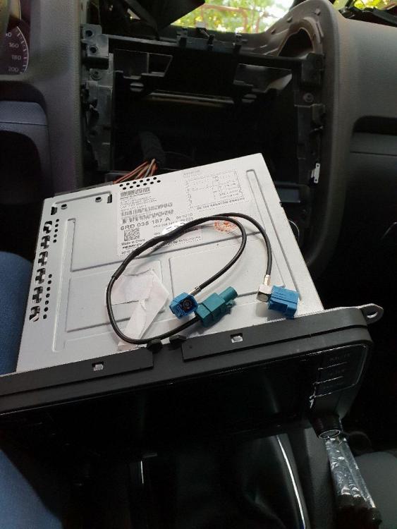

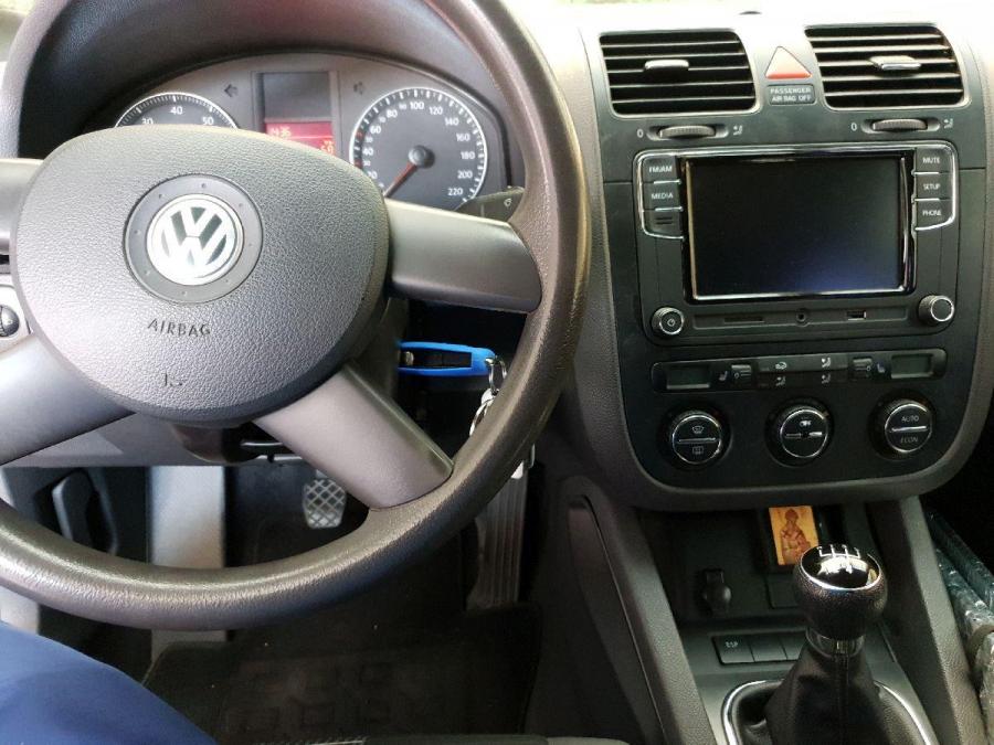

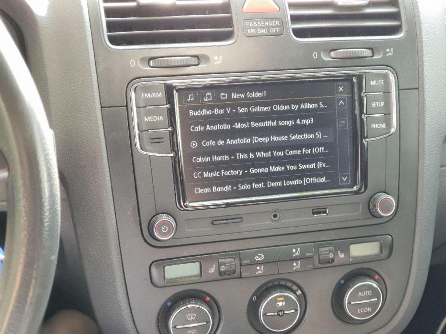

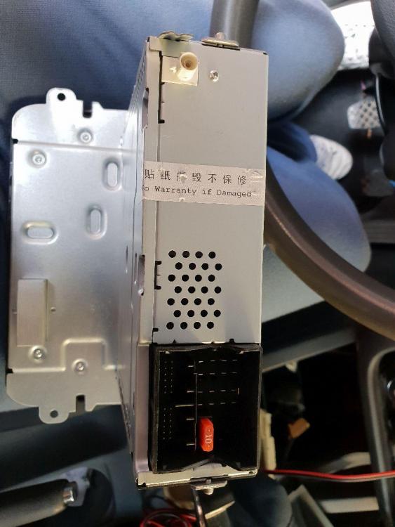

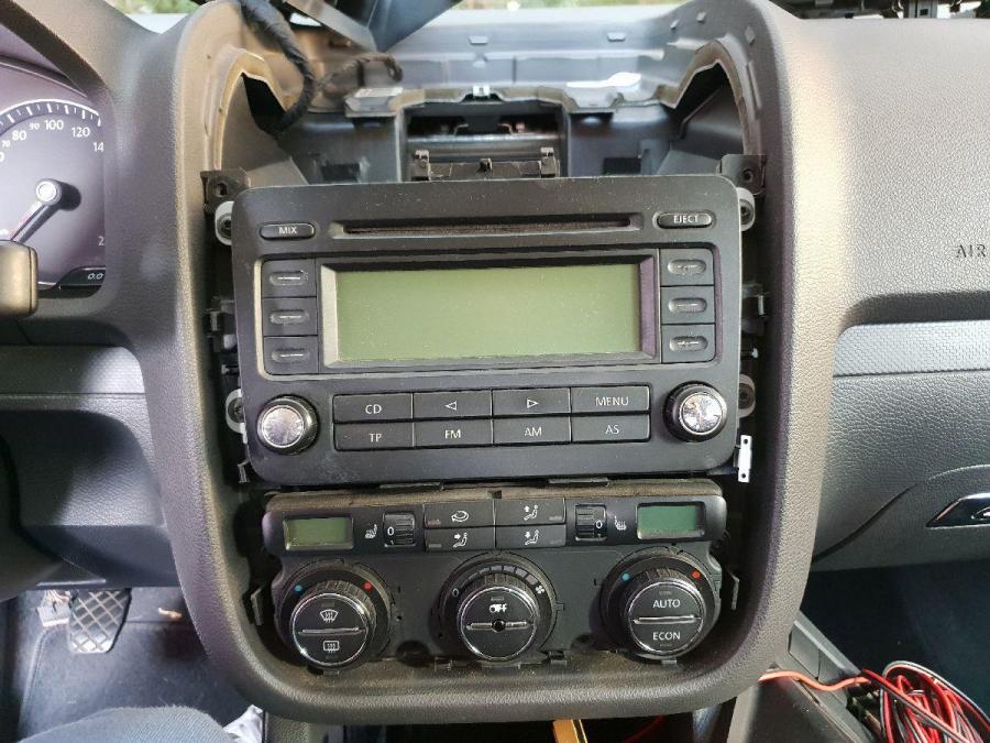

Am testat unitatea noua si muzica se aude excelent, basul are in sfarsit un sunet rotund si se aude mult mai tare decat pe vechea unitate. Bluetoothul e functional exact ca pe Tiguan, doar afisarea pe displayul ceasurilor si comanda in volan ii lipsesc :D . Si arata si bordul altfel acum! :D Per ansamblu sunt foarte multumit si astept cu nerabdare sa imi vina piesele lipsa pentru a finaliza si acest upgrade 100%.
20181011_123020.thumb.jpg.7340ba1c678460ae65dbcb2e8a4d4c95.jpg20181011_141232.thumb.jpg.c25142cc3f7a134f045b66773cb1d377.jpg20181011_130324.thumb.jpg.0b0ef1cb0e7c5d2386dc6893eb5f558c.jpg20181011_143621.thumb.jpg.3ce65a51b77b2732aa52024bf910031b.jpgP80731-172353-horz.thumb.jpg.136ef81d7842c52fa97297442c2e8350.jpg

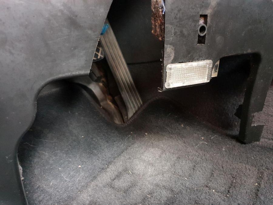

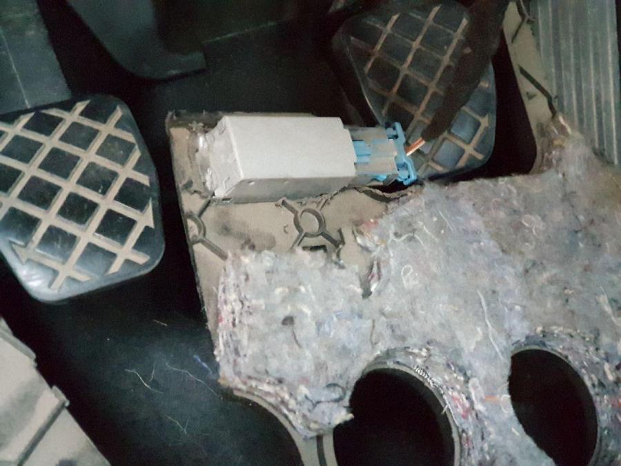

De asemena, cand m scos capacul de sub bord pentru a inlocui CAN-ul, am descoperit ca este montat un modul de lumini pentru picioare. Are si cablajul tras, dar nu stiu de unde vine, insa pre destul de OEM. Pe partea pasagerului este doar plasticul cu decupaj (nedecupat) si nu m-am uitat si dupa mufa. Daca adaug footlights, imi da eroare. Ati mai intalnit sa fie cablat si montat doar un singur modul de lumini pentru picioare?
20181011_123907.thumb.jpg.0f35516013ee71a0b78c901824108bbe.jpg20181011_123922.thumb.jpg.f76c90ec105c57296a0cbe62ab8d62bc.jpg
Daca aveti idei in privinta erorilor va rog sa imi lasati un mesaj privat. Multumesc anticipat.
Modificat de grp

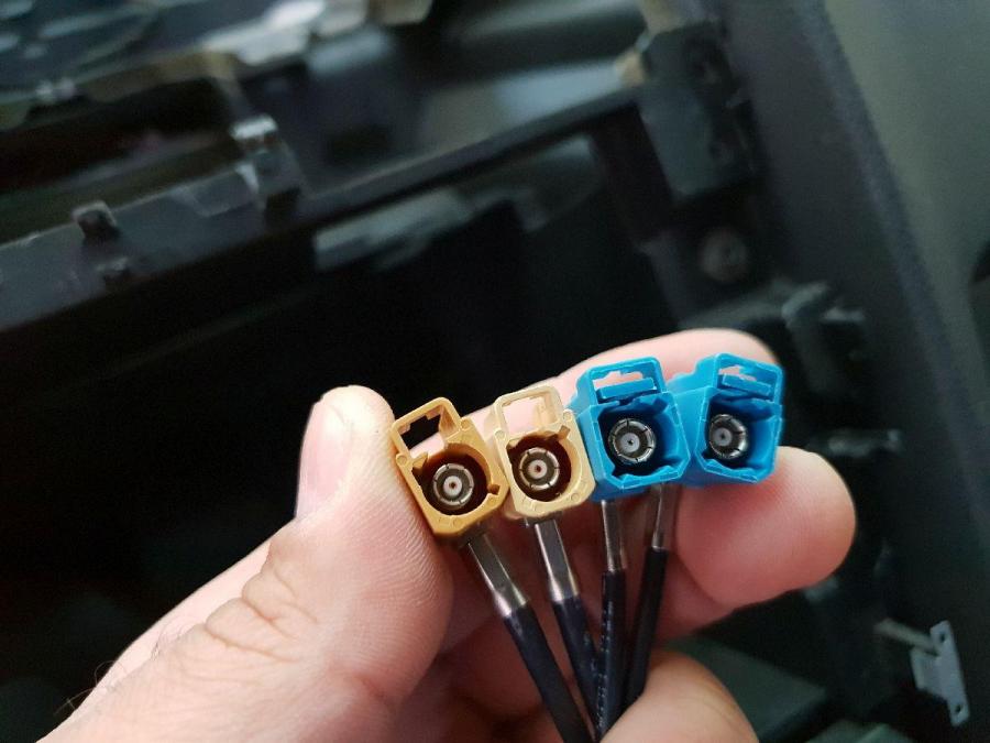

Ceau ,
Ai luat si cablu de adaptare pt antena radio de la 2 intrari la RCD 300 la o intrare RCD330 ?

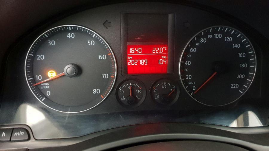

Ieri am reusit sa scap de eroarea cu stopul de ceata, dupa ce am "sapat" putin pe net si am facut cateva incercari :) . Apoi a venit cablajul pentru antena radio si surpriza, era identic cu mufele de pe masina. Imi trebuie alt cablu, am vorbit cu tipul de la magazin si saptamana viitoare primesc si acest tip de cablu. Nici eu nu am fost atent, dar nici el la ceea ce i-am spus :), astaa e, inca niste bani platiti aiurea la transport si timp pierdut. Din pacate multe chestii le gasesc la Bucuresti sau in alt oras... Pe final am curatat amandoua masinile, interior si exterior, pentru ca nu mai vazusera apa si aspiratorul de ceva vreme :) . Sper ca saptamana viitoare sa vina si cablajul, astfel incat sa inchid si acest subiect.
20181012_140149.thumb.jpg.b4e76410fc071f7f1abf34d0a879529b.jpg20181012_140831.thumb.jpg.3ff333063f3dcc355987f0008a10db23.jpg20181012_140854.thumb.jpg.cc8e20b8c0aae2a25708c3a10f8fd007.jpg

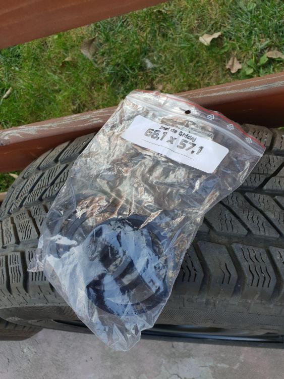

PS: Jantele mele de iarna, au ET, J si PCD corect, doar ca gaura de centrare  fost de 66.6 fiind de Mercedes :D , asa ca am luat si inelele de centrare din 66.6 in 57.1.

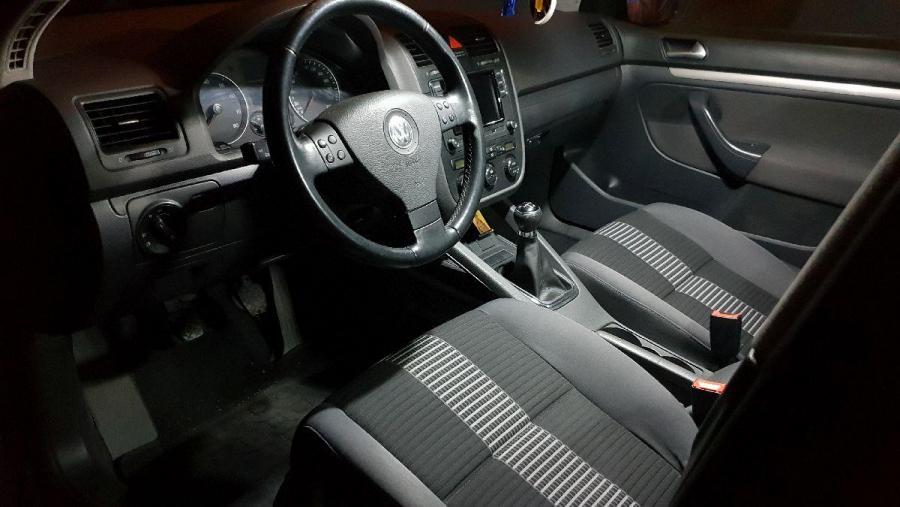

  • schimbare iluminat interior led - rezolvat

Vazand ce frumos se vede culoarea rosie de la ledurile ambientale de pe plafoniera, trebuie sa fac acest lucru functional si la Tiguan :D .
20181021_192952.thumb.jpg.0a0373e9f84537a648ac55250b517a9f.jpg20181021_193019.thumb.jpg.c412cf3c11319b8358cc5855b95e29e4.jpg

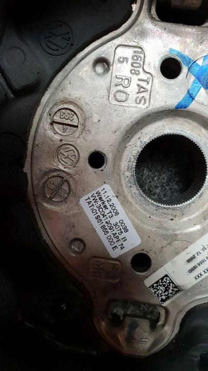

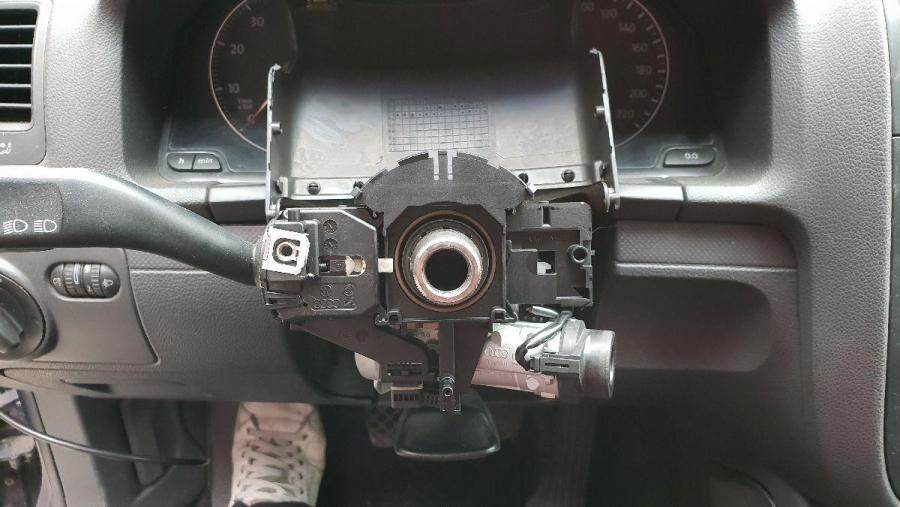

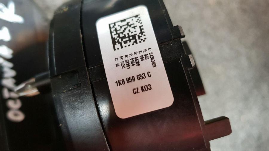

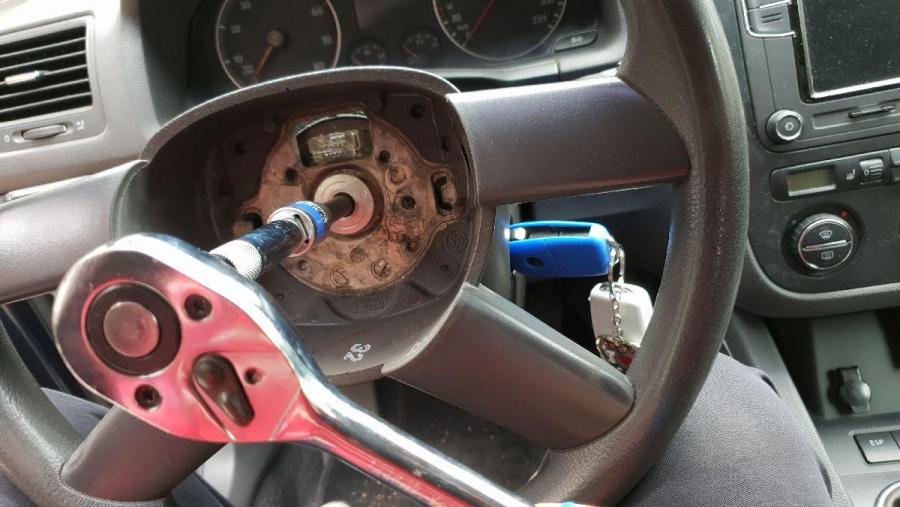

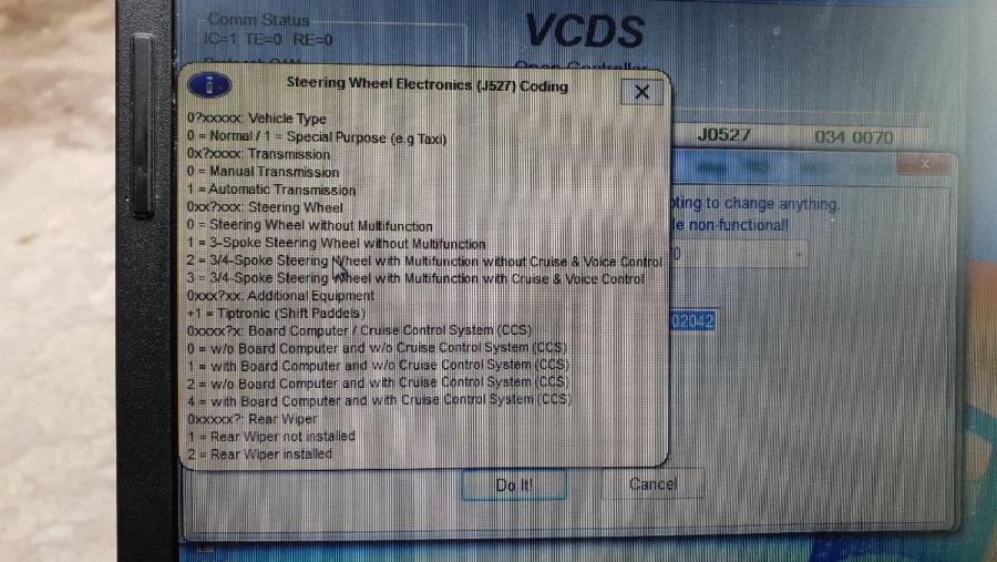

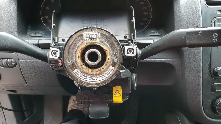

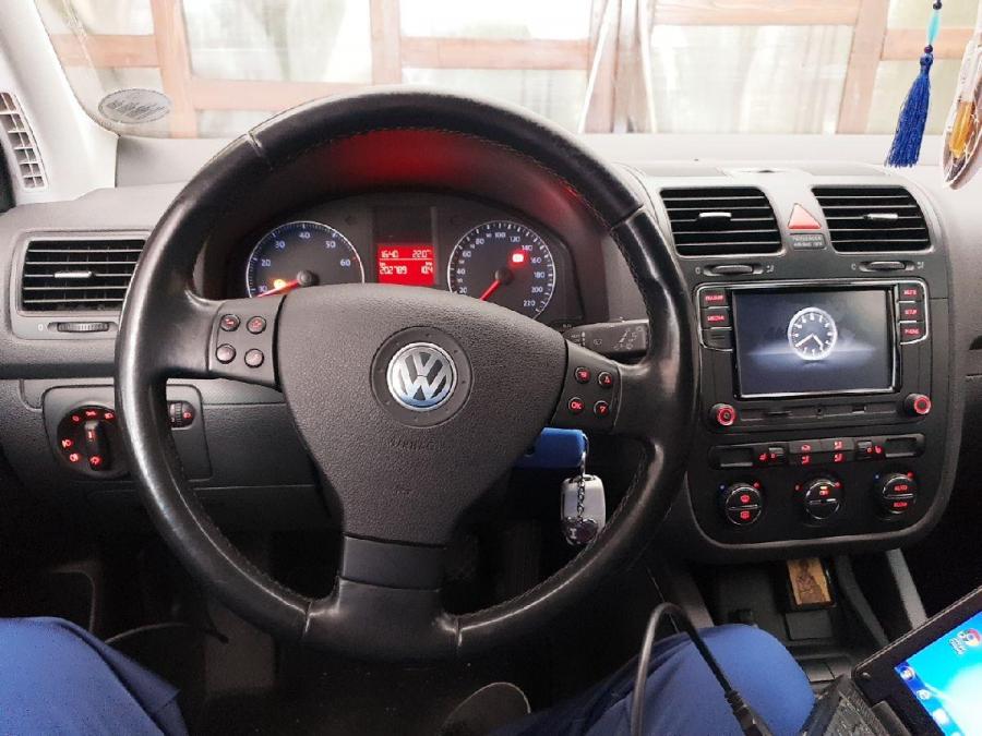

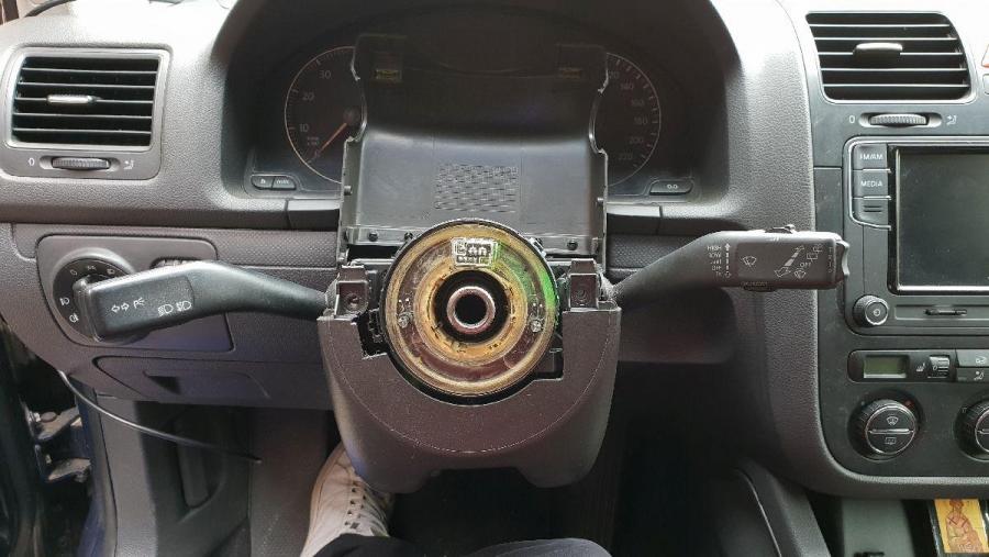

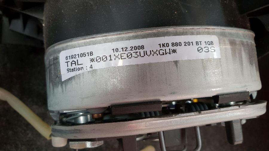

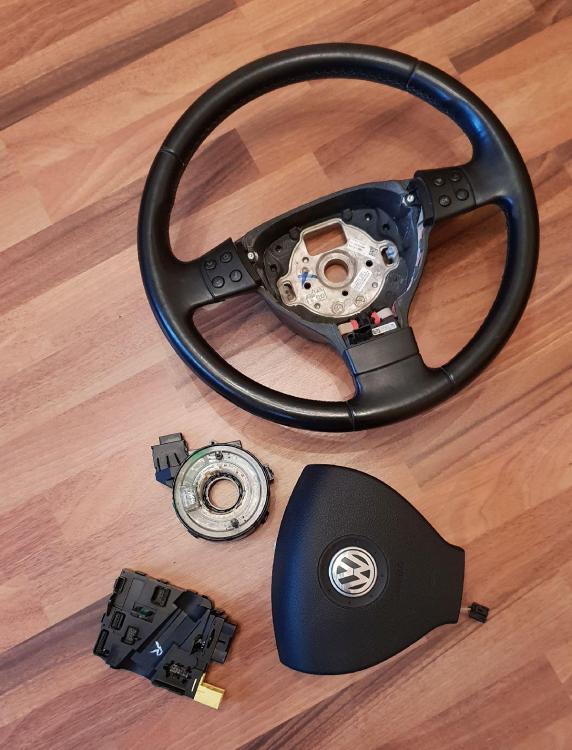

Azi am mai bifat un upgrade, frumos dar aproape nefunctional: volanul cu comenzi :D

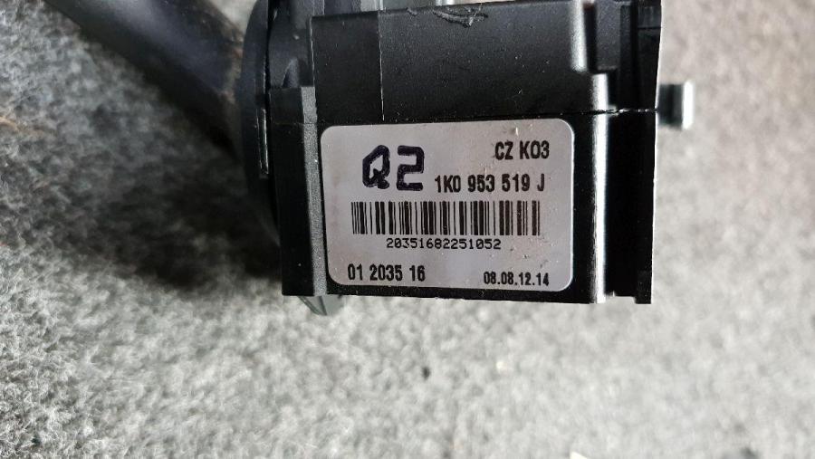

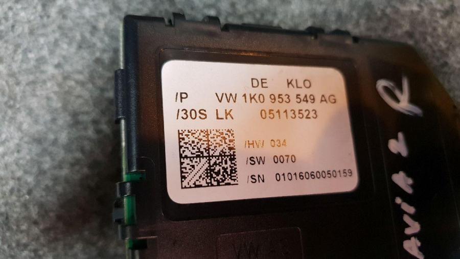

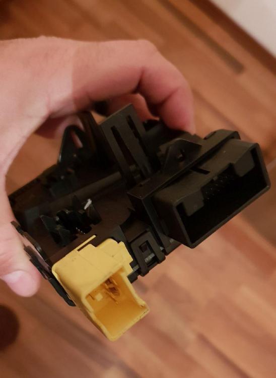

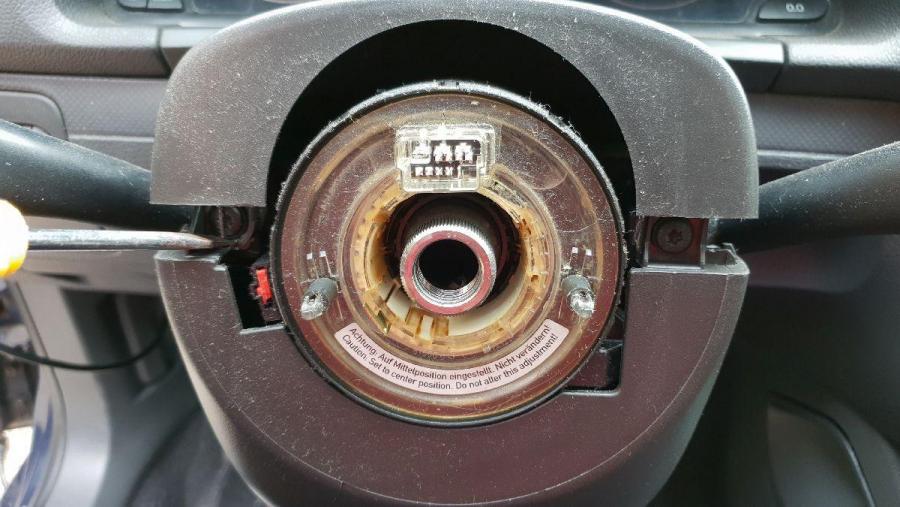

Azi mi-au venit toate materialele, adica mai asteptam o maneta stergator cu comenzi, pe care am inteles ca pana la urm am cumparat-o si montat-o degeaba, comenzile de pe volan fiind suficiente :D . Codurile pieselor pentru upgrade sunt mai jos:
Am desfacut cu grija, cum vazusem pe toate tutoriale de pe net si am reusit sa ajung la spira si calculator destul de repede. Si acolo surpriza: torx de 8 @##$! Si dai si cauta prin toata casa, dar nu am gasit nici unul sub 10. Asa ca am apelat la un prieten si care a venit pana la mine cu torxul minunat. 30 de minute pierute in cautari. Buuuun, a venit cu torxul am continuat opertiunea si am reusit in timp record sa reansamblez totul. Am intrat cu interfata, am modificat din volan fara comenzi, in cel cu comenzi si... erorile de directie si ABS au ramas. Am facut o incercare e adaptare, dar ceva mi-a scapat si nu mi-a reusit.
20181027_114829.thumb.jpg.2e823de1189562a75ee328b8fb6769de.jpg20181027_115013.thumb.jpg.7e20300a43082eddb88976f375e42b7b.jpg20181027_115451.thumb.jpg.db6dce65c0423c918430a13964f9a0eb.jpg20181027_125416.thumb.jpg.ff431945fe122977abd7b0dc7a706801.jpg20181027_125803.thumb.jpg.5b04c2ee5b0e75fc7caefa43830f388f.jpg20181027_131137.thumb.jpg.67de45663931213d567bf991910681d8.jpg20181027_131409.thumb.jpg.de8237242f096932e49840b80a9daaf8.jpg

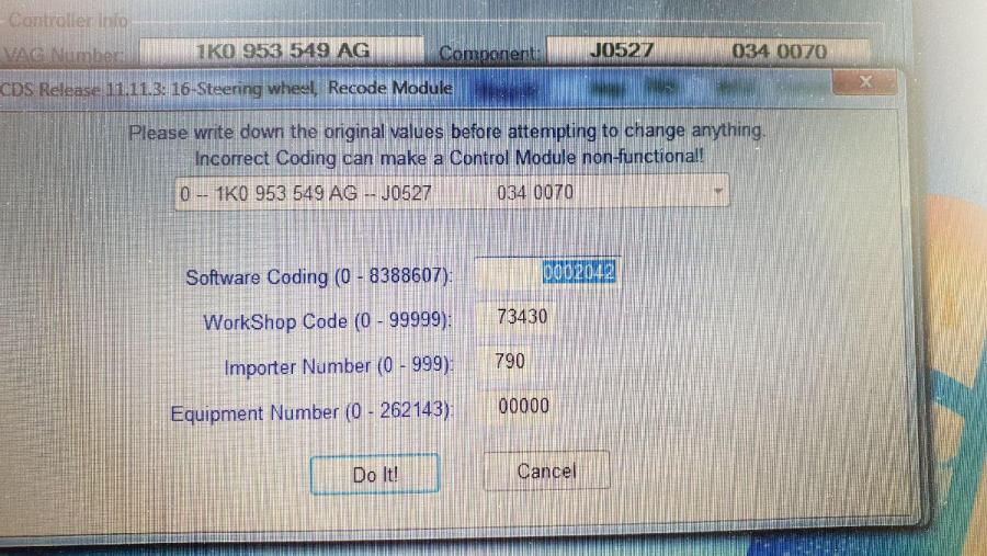

Apoi cu ajutrul lui @spido caruia ii multumesc inca o data si aici, am refacut adaptarile pentru steering wheel assist si senzorul G85. Culmea, dup prima adaptare a senzorului si a servodirectiei, desi mi-a fost acceptata codarea, mi-a disparut doar eroarea de ABS, iar cea de la senzor a ramas. Am mai facut o incercare si nu mi-a mai raspuns CAN-ul :D . Asa ca l-am lasat in pace 30 de minute si dupa ce am mancat ceva, am iesit si am mai incercat o data adaptarea senzorului G85 si am reusit. Oleeee! :D
20181027_164050.thumb.jpg.47ebba985f0af004c0c70f704bec6a20.jpg20181027_164129.thumb.jpg.57235310614b9a230d5406f945908612.jpg
Dupa ce m-am plimbat prin oras si mi-am adus aminte cum era fara servodirectie prima mea masina :) , Acum au disparut si erorile si am din nou directia asistata. Si bineinteles o imagine care ma bucura. Din pacate comenzile sunt nefunctionale, atat cele de computer cat si cele de la RCD300G si am inteles de la @spido ca nici nu voi avea vreuna functionala pana nu voi face upgradeul la maxidot. Deocamdata sunt multumit si ma opresc cu cheltuitul, o sa montez doar piesele pe care le-am comandat deja.

Salutare,  imi place ce vad si urmaresc cu interes ceea ce faci.  As vrea sa stiu daca pe rcd ai reusit sa faci ceva update? navigatie , camera marsarier etc.
Bună dimineața!
@Bogdan20cj: Este RCD330G, fără navigație și sincer, nu m-a interesat, mașinuța urmând să facă 99.99% din drumuri în oraș. Zilele trecute mi-a venit și camera de mers înapoi ( @Rave ai cobit :P) , pe care ieri aveam de gând să încep sa o montez azi :D , dar am renunțat la idee după ziua de ieri și o las pe săptămâna asta, cu condiția sosirii și a adaptorului de antenă 2 în 1 Fakra. Singura problemă de configurare hardware este să găsesc un traseu de trecere din suportul luminilor din bara în portbagaj, după aceea trasul firelor prin praguri și sub unitate ar trebui sa fie o treabă ușoară.
