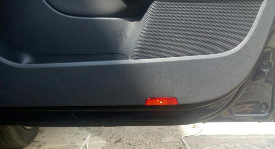

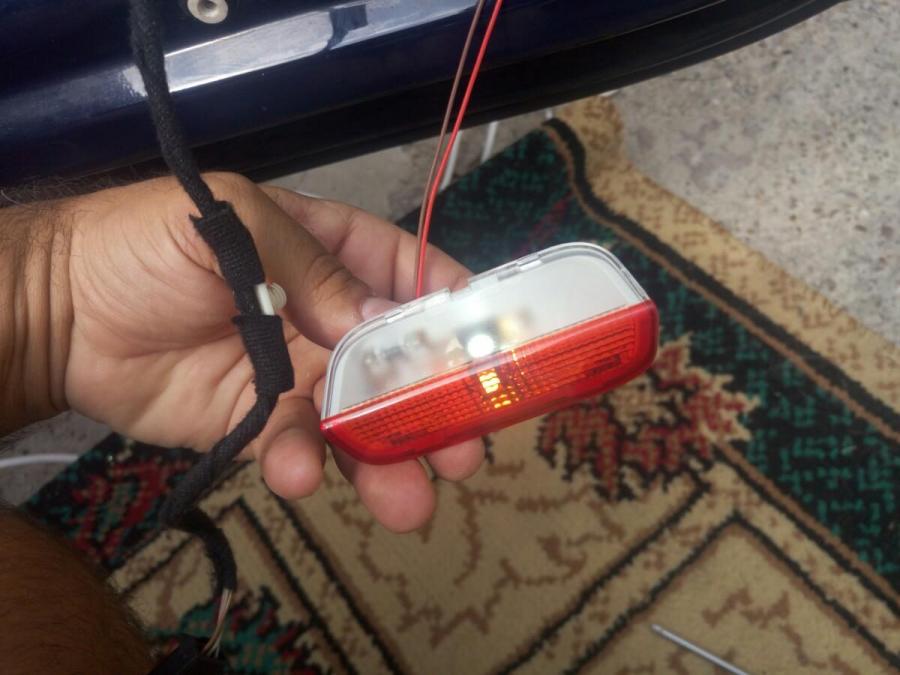

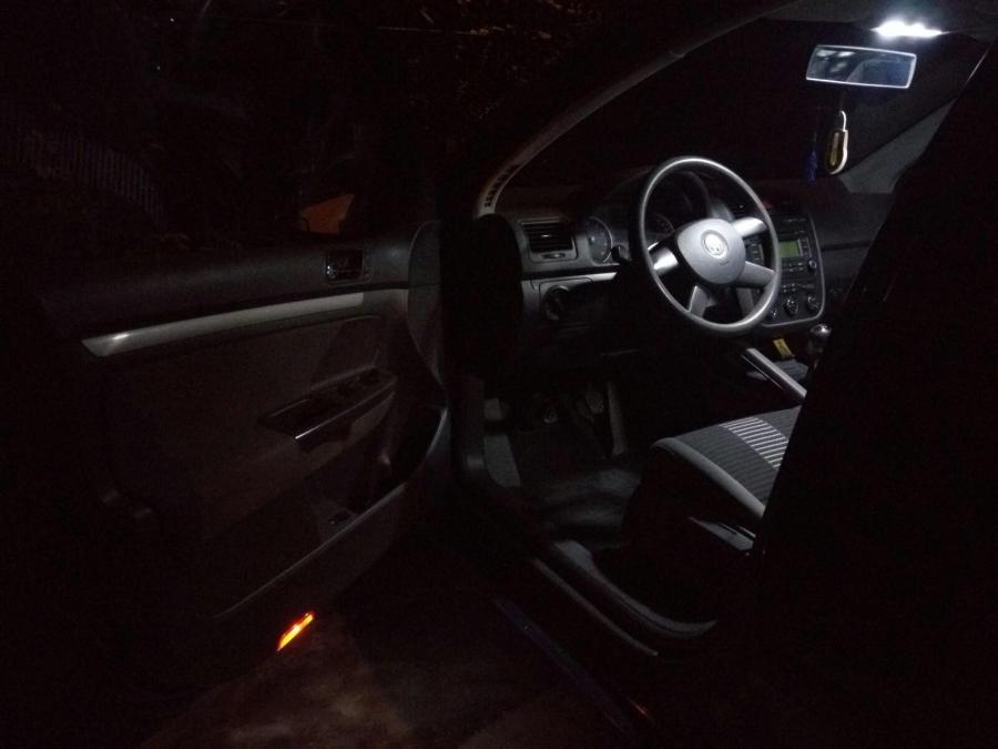

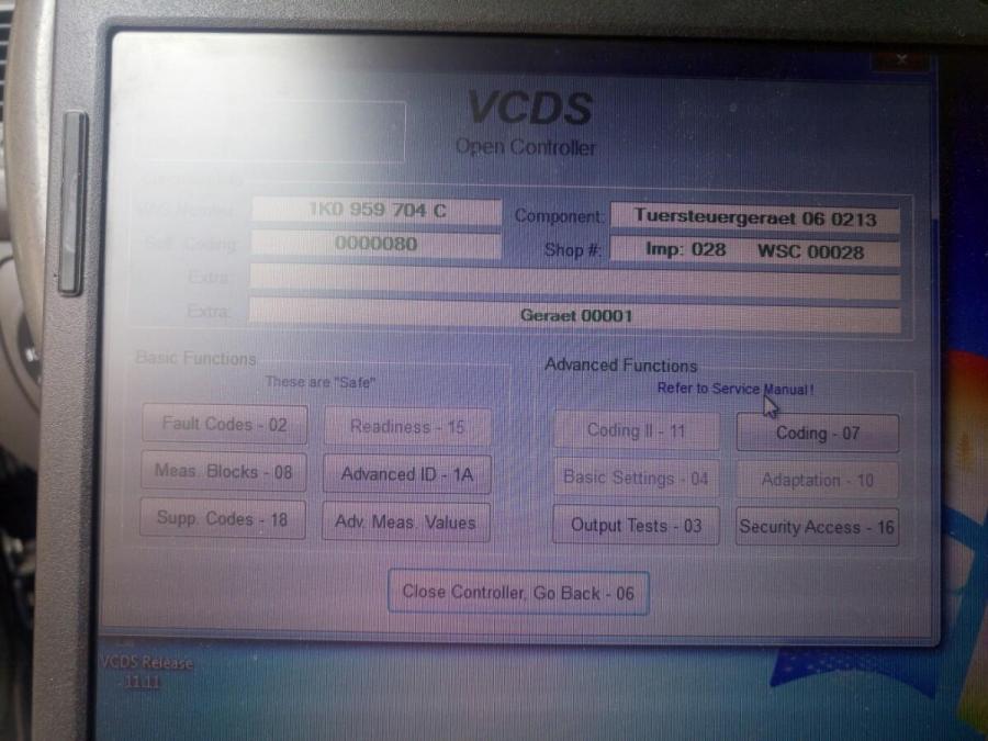

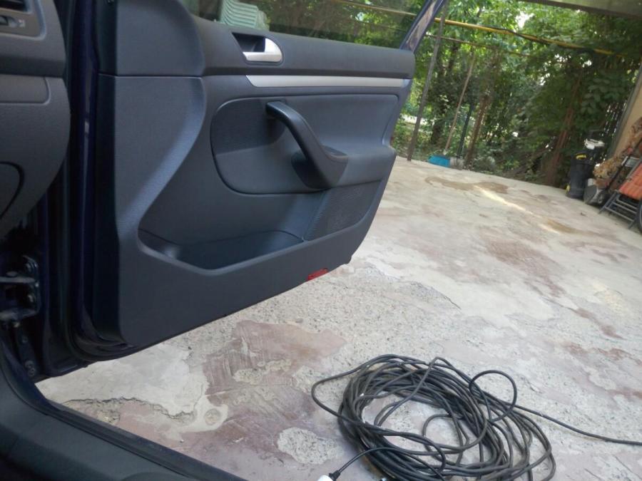

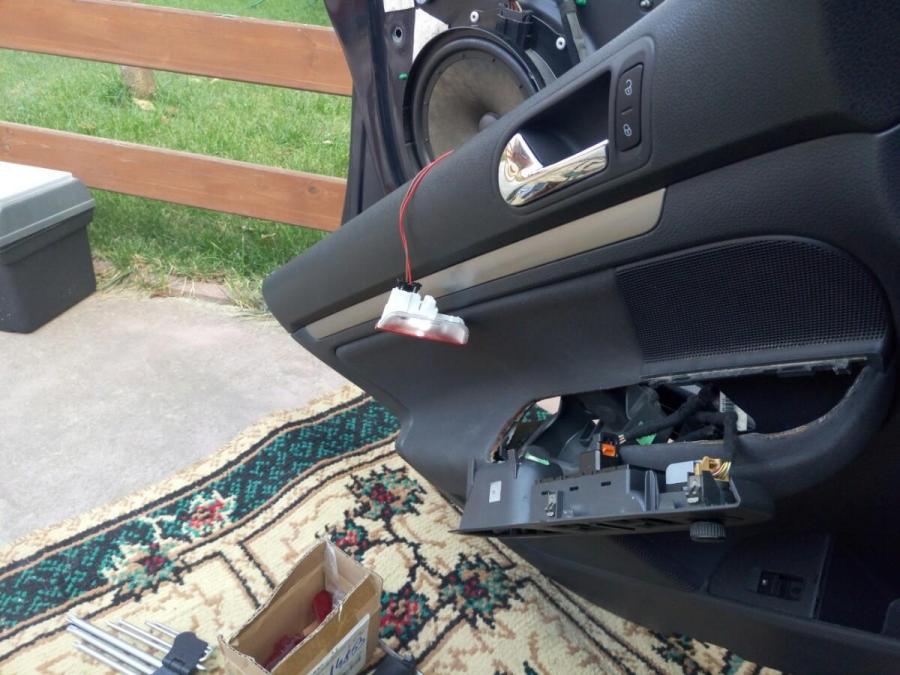

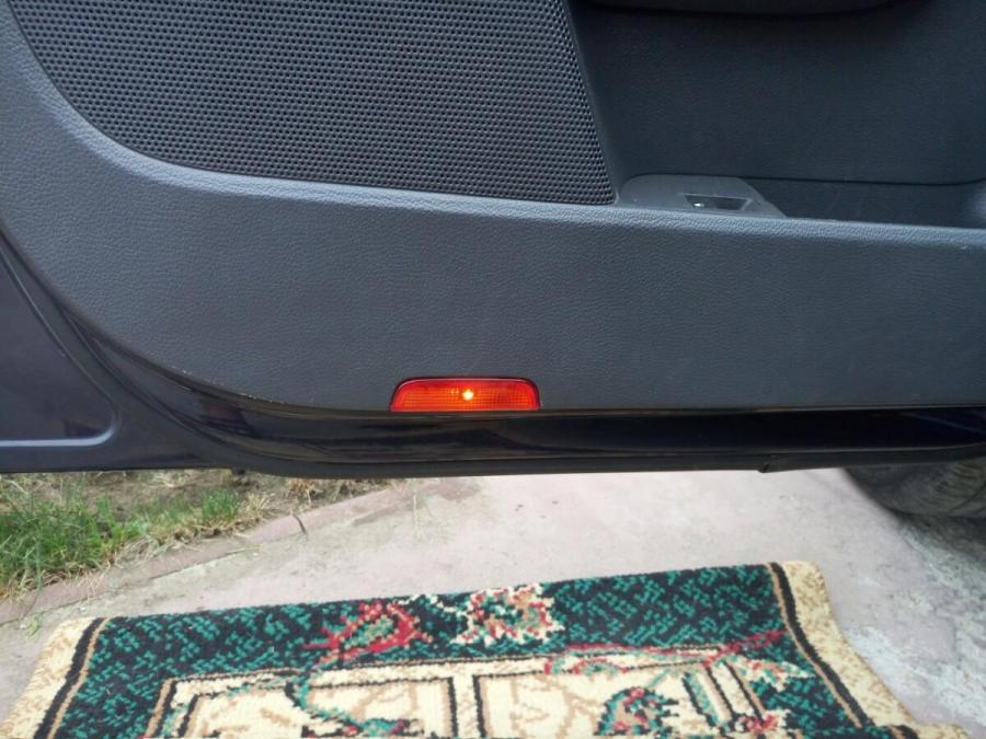

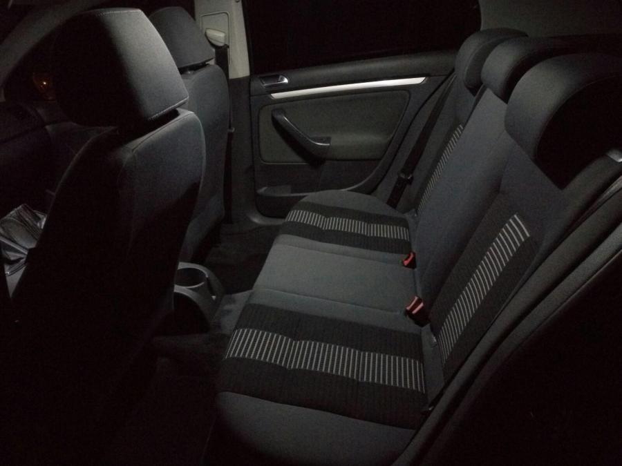

Dupa montarea plusului in 1 si legarea minusului la firul din 2 (pt ca era ocupat) am purces la codare. Si din toate usile, cea de la sofer de care eram cel mai nesigur, s-a dovedit singura functionala! Bineinteles ca fata de usa am demontat-o de doua ori, pt ca a iesit clipsul de la actionarea deschiderii din interior :D , dar nu a mai contat. Cert este ca sigur e o problema de legaturi, pe care am sa o cercetez in week end si.poate reusesc sa le finalizez pe toate.

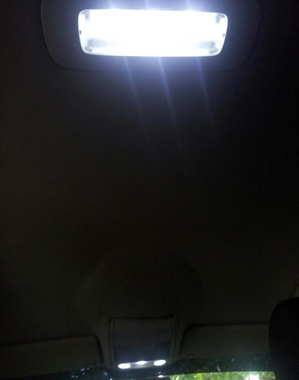

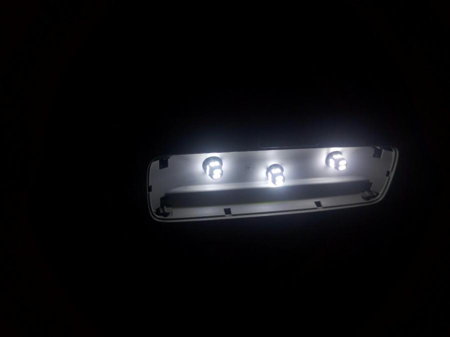

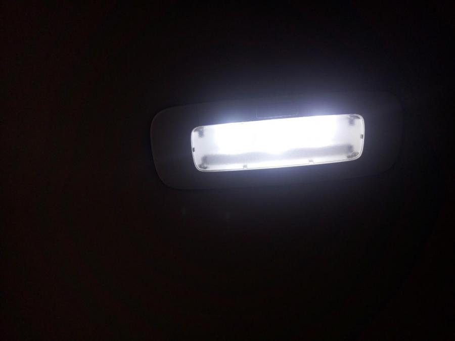

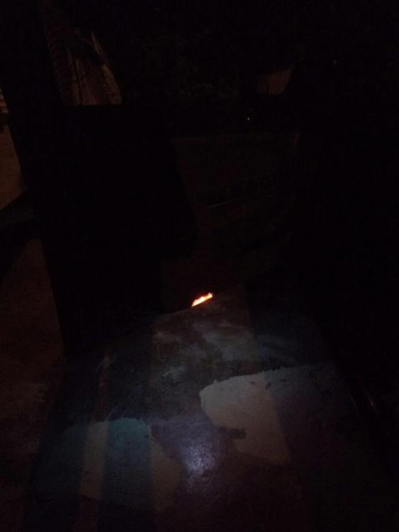

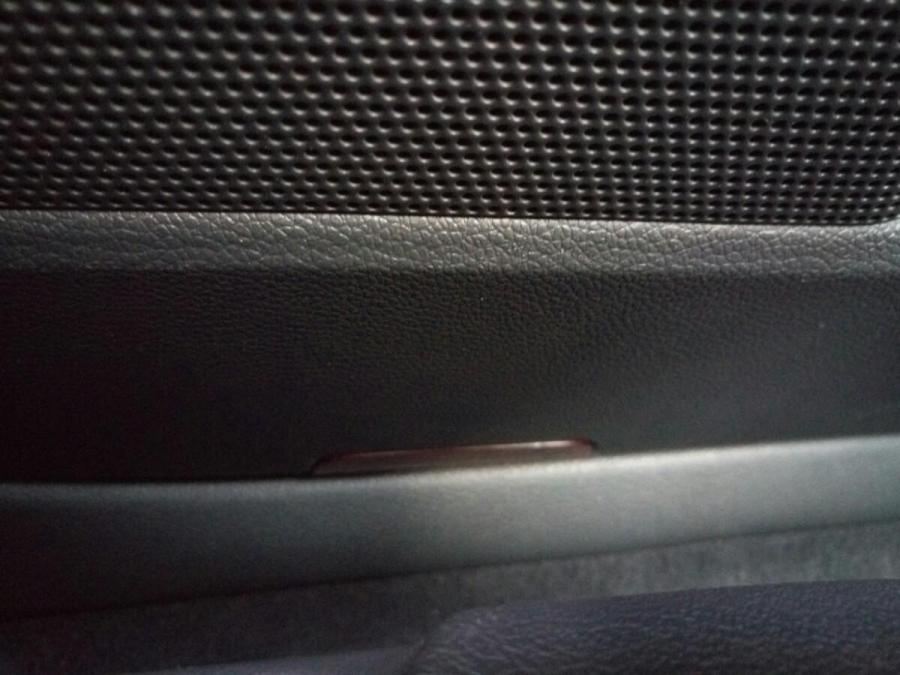

Surprinzator, desi lumina ledului este mai puternica decat a becului, noaptea e suficienta, dar nu foarte luminoasa. O sa caut si alte leduri, daca nu am sa comand doua seturi cu led cand voi face Tiguanul.

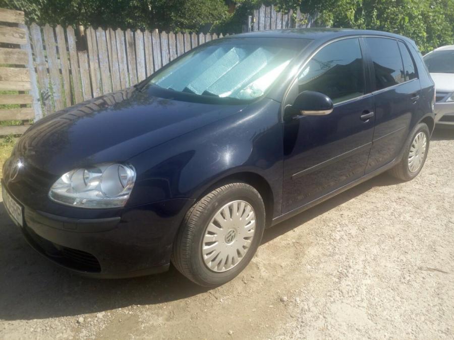

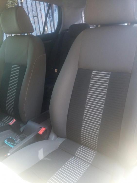

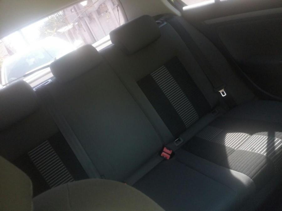

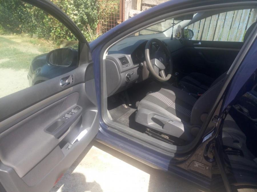

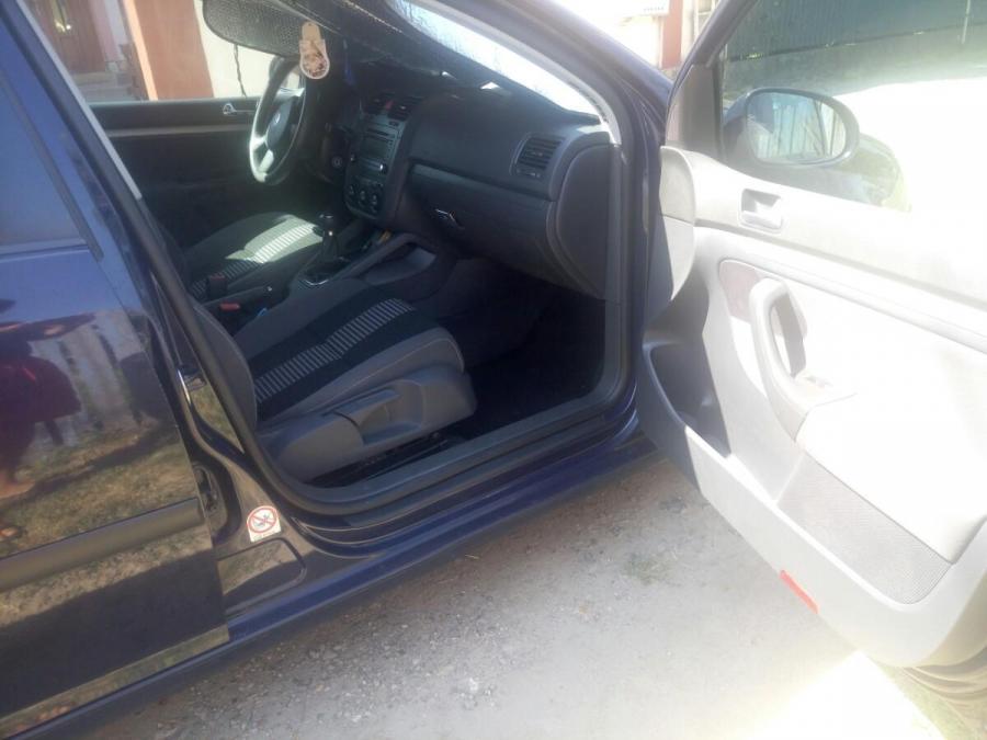

@Bogdan20cj: Iti multumesc. Am incercat sa fac cateva poze, dar nu stiu cat de reusite sunt, e foate mult soare azi. Interiorul e intinerit acum, mirosul e cu totul altfel, iar dupa concediu ma voi ocupa de luminile din usa si plafoniera.

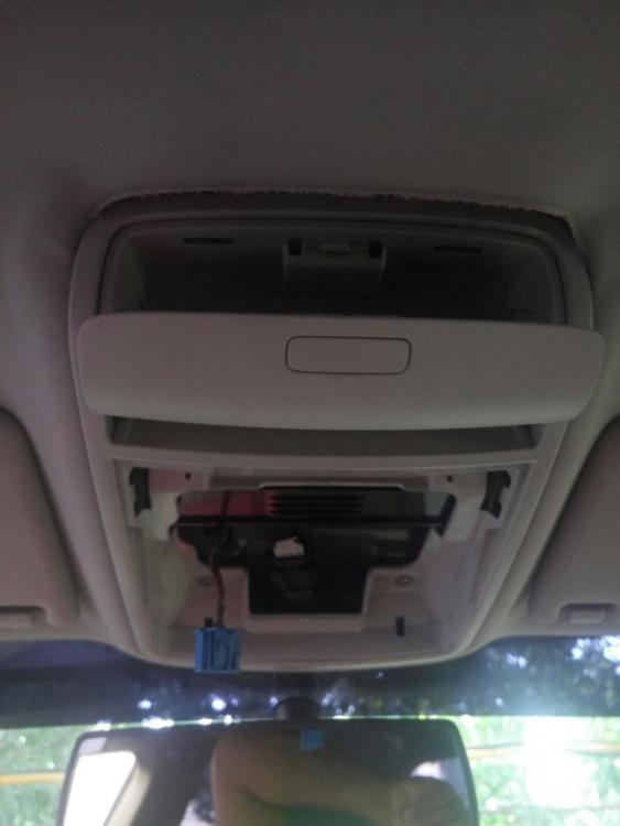

Bravo pentru realizarile din ultima perioada! Cu plafonul cum stai? A inceput sa se dezlipeasca?
@catalinmiti: Iti multumesc! Intradevar s-a dezlipit putin langa plafoniera. M-am gandit sa-l refac, doar daca il voi da jos sa fac si izolatia fonica a tavanului. Sau sa incerc o prindere partiala cu banda dubla adeziva momentan.
Va fi foarte greu sa il lipesti pe al tau. Si eu am trecut prin asta si am si insonorizat plafonul cu aceasta ocazie. Daca te hotarasti sa il demontezi, da un semn pt ca si eu m-am lovit de niste probleme la montaj si as vrea sa nu te mai lovesti si tu. Eu pt masina mea am cumparat plafon nou, cam 1700lei a fost si nu stiu daca merita pt toti. Eventual il retapitezi pe al tau la un specialist.
Arata foarte bine. Daca s a dezlipit tavanul nu merge cu banda dublu adeziva oricat de puternica este, pt moment vreo 2 sapt ramane asa apoi se desface. eu in cj am gasit la moment dat un tapiter care cerea la vreo 400 ron.

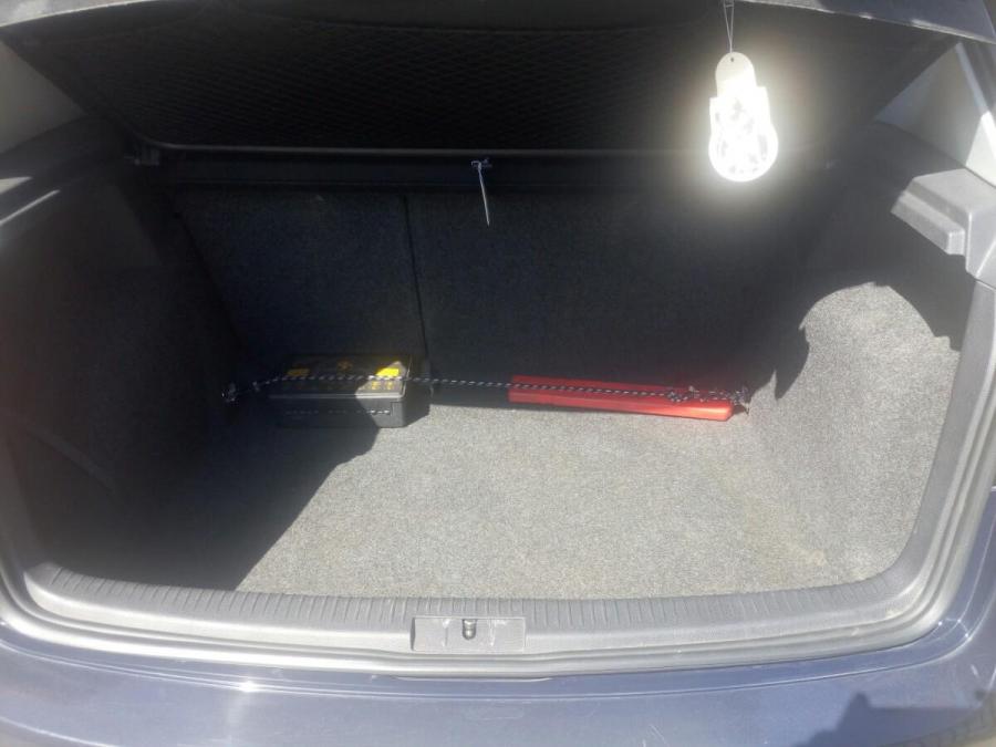

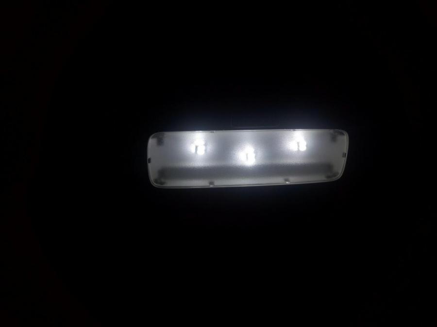

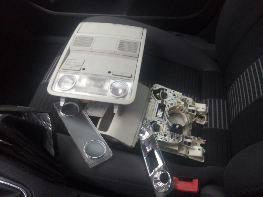

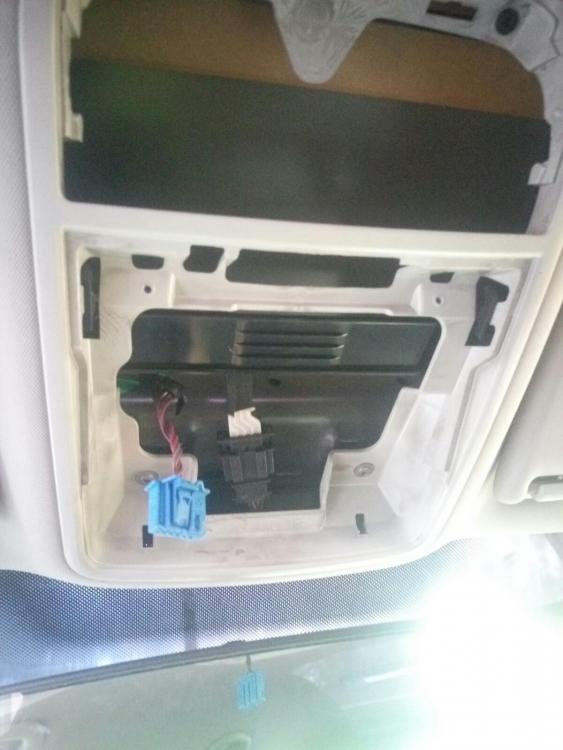

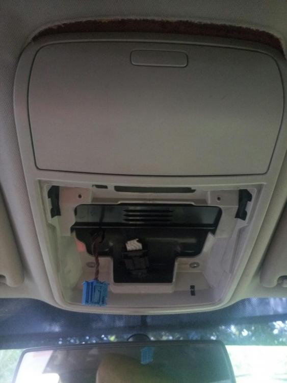

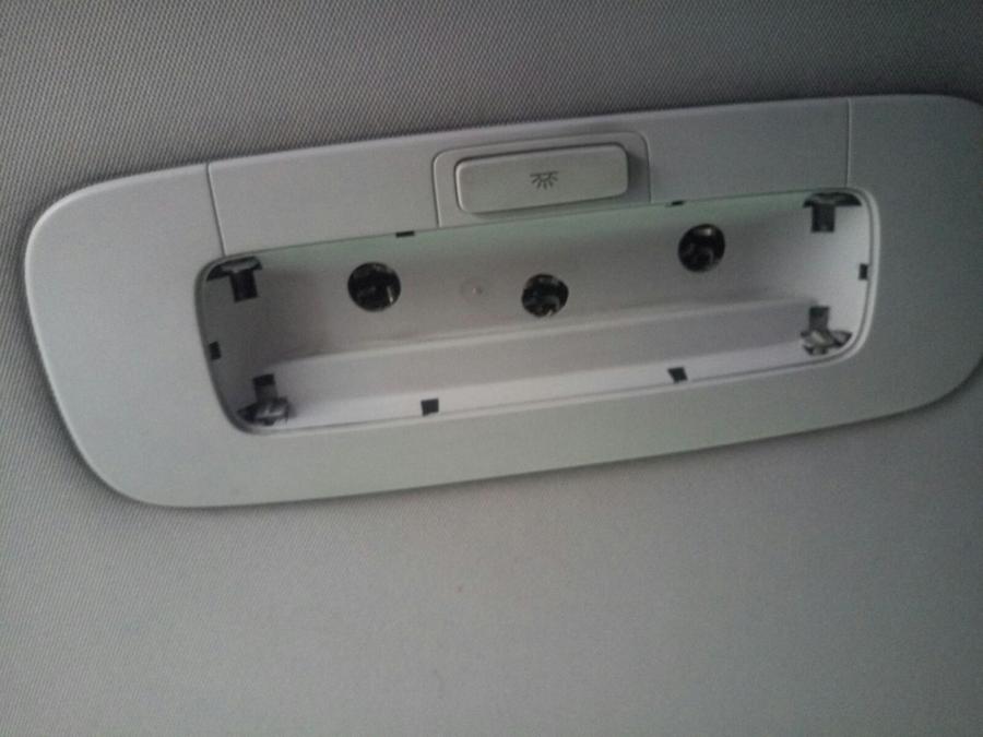

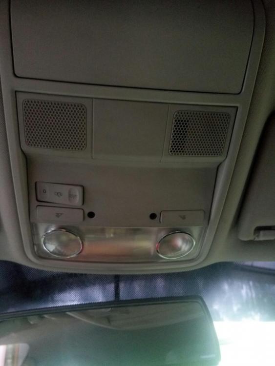

Profit de cele cateva zile de concediu sa mai rezolv treburi si printre picaturi si chestiuni la masini. Ieri am fost si am luat o plafoniera SH, ce s-a dovedit a avea aceasi defect ca si a mea. Din caua ca am reusit sa ard.si siguranta data trecuta, am luat-o acasa sa o schimb si sa o probez. Dupa schimbarea sigurantei, m-am dus inapoi la dezmembrari si am primit o alta plafoniera (de fapt 3, numai ca pe astea le-am probat) care a functionat corect si in plus avea si suportul de ochelari pe care l-am dorit pentru ochelarii sotiei.

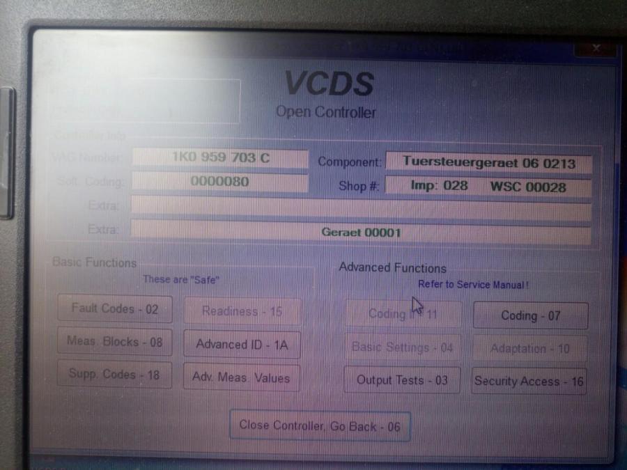

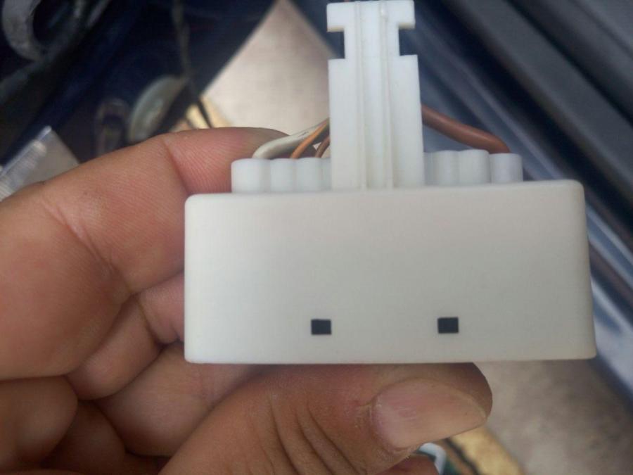

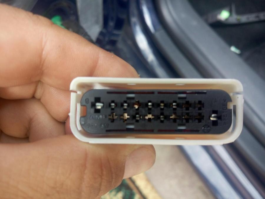

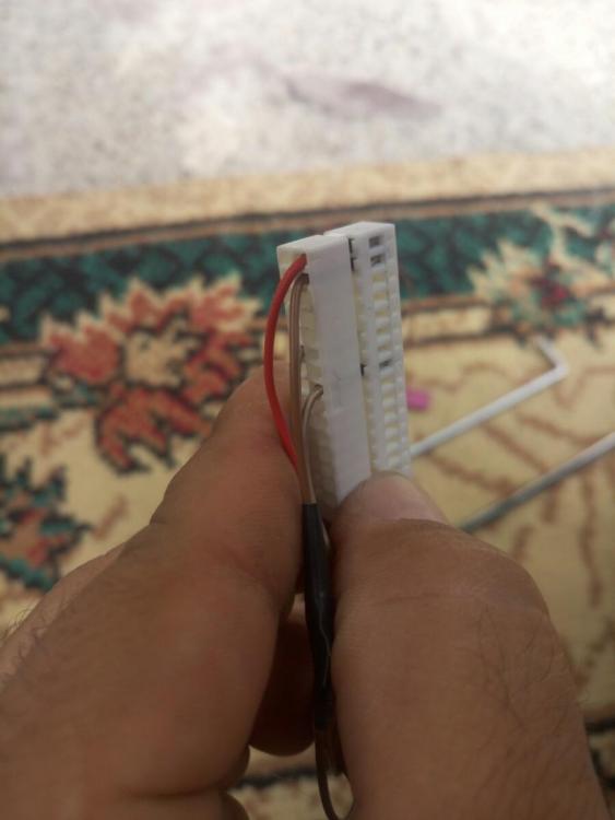

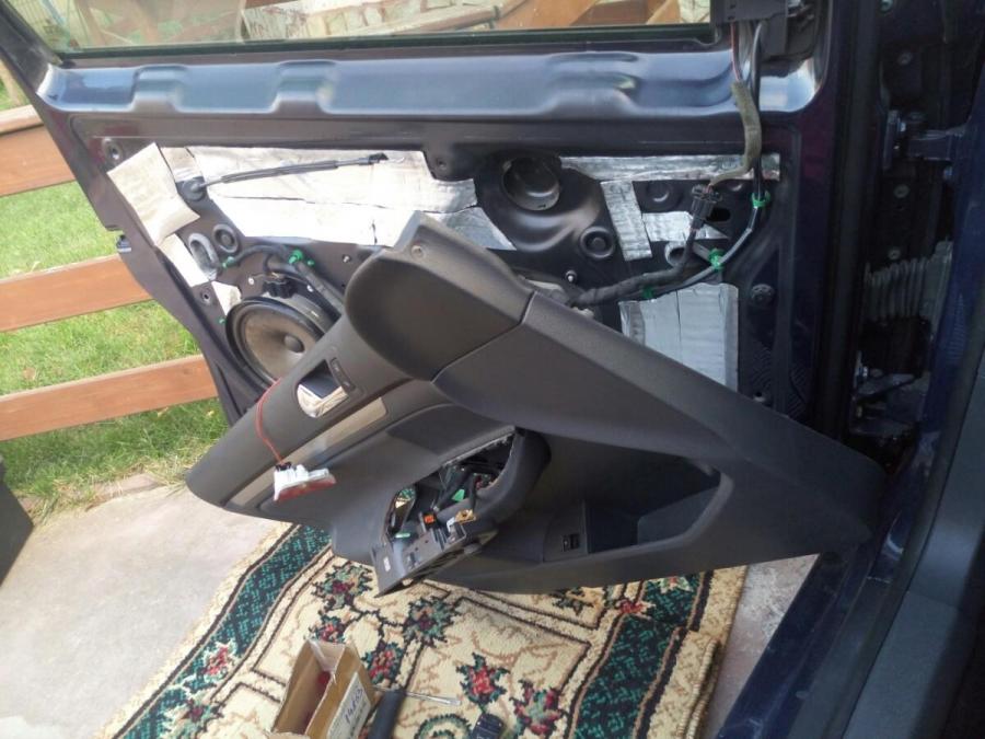

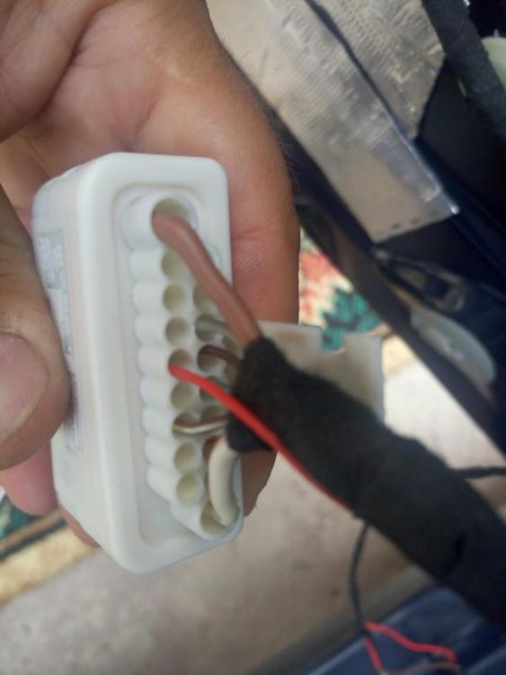

Azi am desfacut, din nou, portiera soferului si am scos firele de unde erau si le-am pus exact ca la sofer: 12V din pinul 1 si minus de la firul maro aflat in pinul 2 si a mers imediat. Multumesc lui @Al Bundy - Cristi pentru sugestie. Apoi am desfacut si portiera spate unde am incercat sa inversez firele intre ele, ma gandeam ca pusesem pe dos minusul si plusul, dar nu a mers nici asa. Pe de alta parte nu prea stiu cum as putea scoate pinii din conector, in cazul in care ar trebui sa ii mut in alt parte...

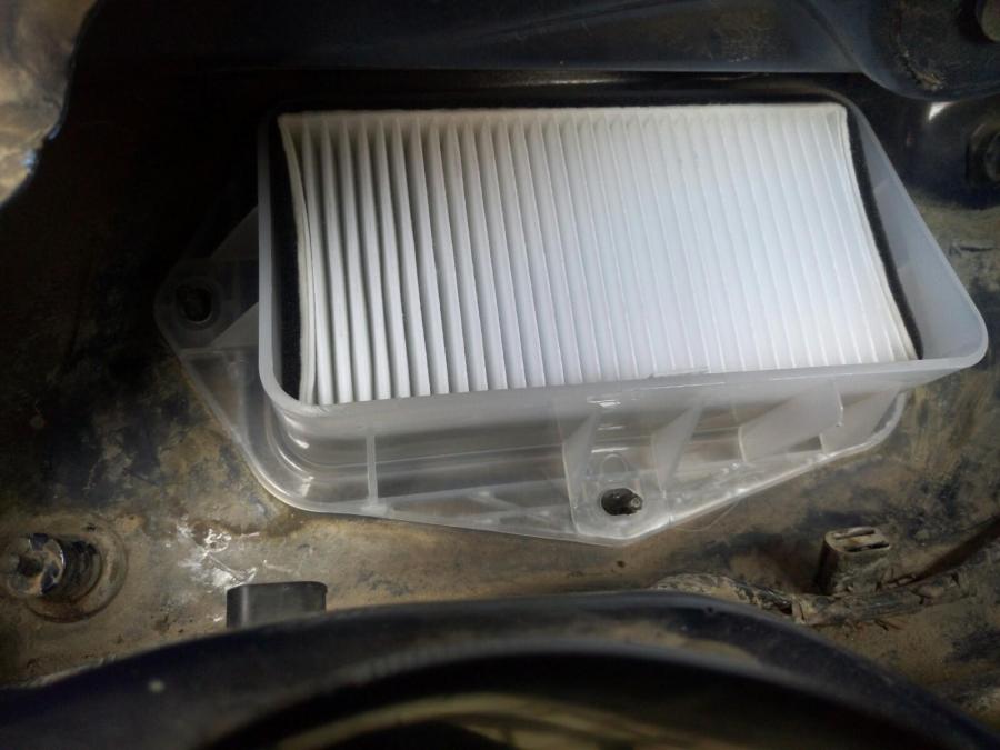

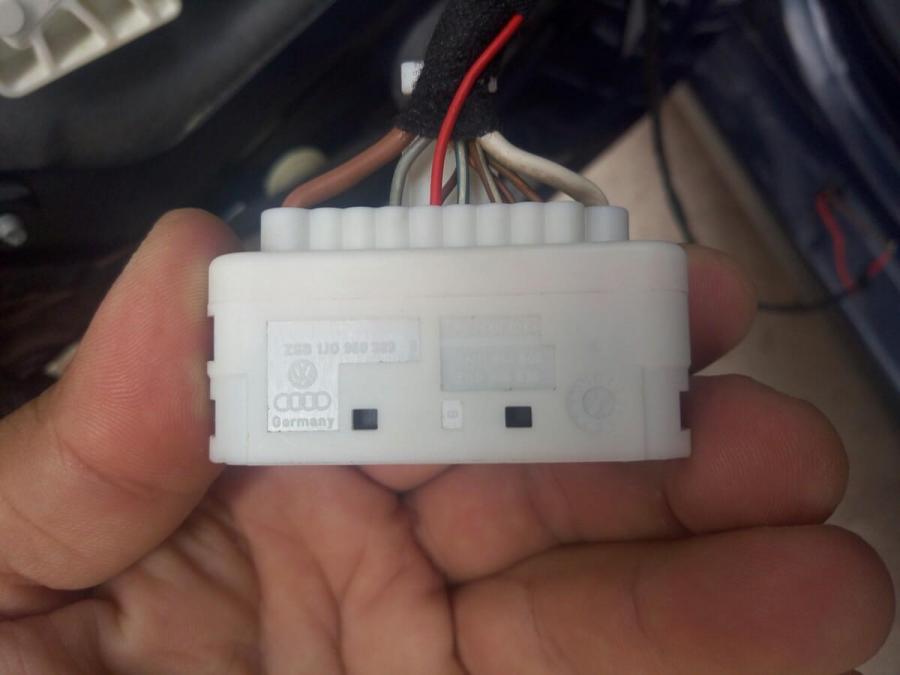

Maine am programare pentru revizia de ulei si filtre si as vrea sa montez si filtrul suplimentar pe care l-am cumparat, la fel ca la Tiguan. Ma gandesc ca va proteja ventilatorul de praf, ca apa nu intra pe acolo. Am incercat azi dar pozitia de desfacut suruburi e dificila si nu am mai avut chef, poate maine. Am fotografiat si controlerul de la usile din spate, poate mai aveti sugestii (si eventual si o sugestie cum as putea scoate pinii din conector, in cazul in care trenuie sa ii mut :) ).
Deci pot sa confirm acum ca, pentru Golf 5 din 2005, pentru fata 12V este in pinul 1 din conector, iar minusul se ia de la firul din pinul 2 (maro) prin splituire.
Intradevar, cred ca e un defect comun la platforma asta sa se dezlipeasca tapiteria de langa plafoniera. Si din ce am citit, singurele solutii sunt retapitarea sau inlocuirea plafonului. Deocamdata il las in face, ma bate gandul sa incerc intai o retapitare sau daca gasesc un plafon curat si nedezlipit la un pret rezonbil, poate il inlocuiesc direct. este pe lista de TO DO, dar mai la coada :) .
am crezut ca este o diferenta de dimensiuni intre plafoniera originala si cea cu suport de ochelari
@grp, la masina ta trebuie sa tragi fire de la modulul de confort catre usile din spate.
Eu tin minte ca m-am conectat pt lampa de usa, la firele din usa, care plecau de la yala spre iesirea din usa. Tin minte ca am postat in aria de Golf 5, la tutoriale.

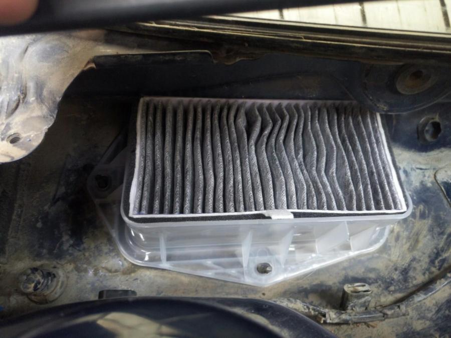

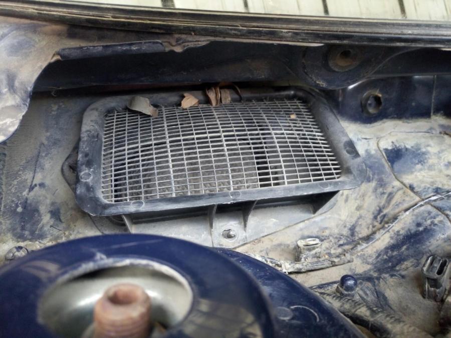

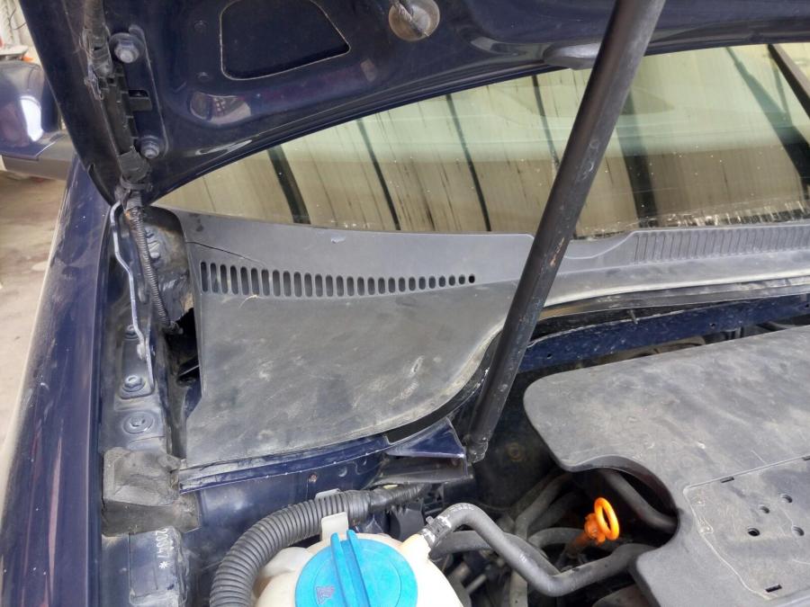

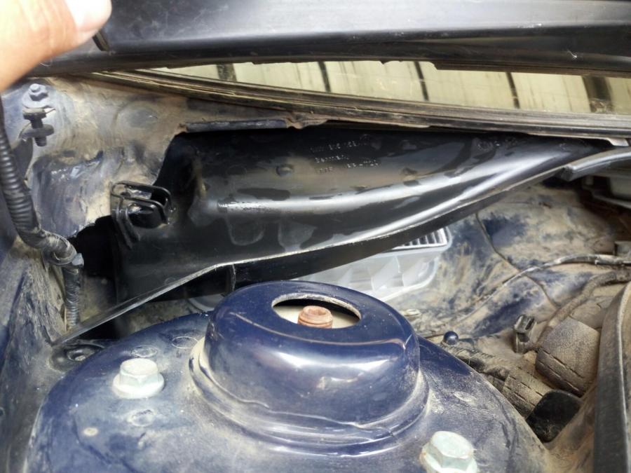

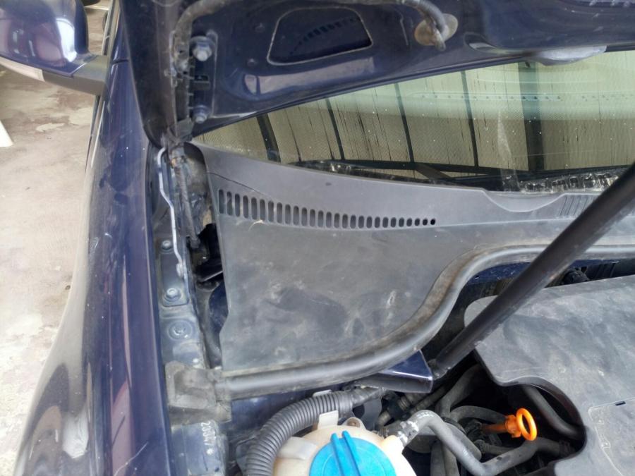

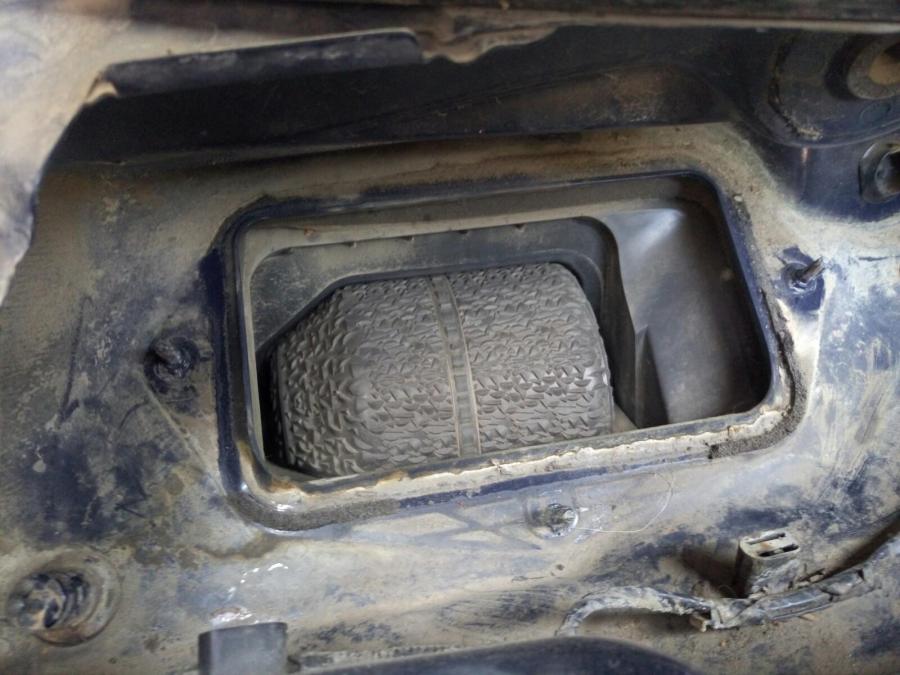

Inca o chestie pe care mi-o doream era filtrul suplimentar de deasupra ventilatorului din habitaclu. Operatia a fost mult mai simpla la Tiguan din cauza inghesuielii, in rest sunt 3 piulite de desfacut si de dat putin cu aspiratorul. Urmeaza sa scot si ventilatorul, sa-l curat si sa-l gresez.
