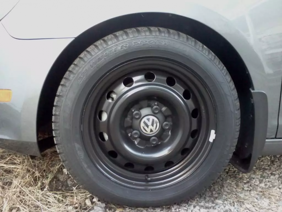

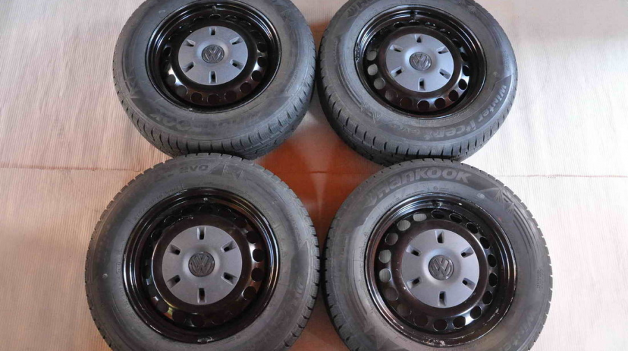

Frumos vin capacele :). Deocamdata doar am sa le curat si vopsesc, sper eu luna care vine. Si sa pun pe ele anvelopele de iarna, sa le echilibrez si sa le am pregatite pentru iarna :D .

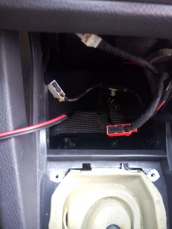

Pentru ca tot sta sa ploua, tuna si fulgera am schimbat mansonul si nuca schimbatorului de viteza. De asemenea pentru mai multa lumina in partea din spate, cu ajutorul frezei am dat o gaura in ornamentul de plastic, pentru ca VW pusese mufa, dar nu stiu din ce considerent nu a dat gaura si nu a montat bec :D

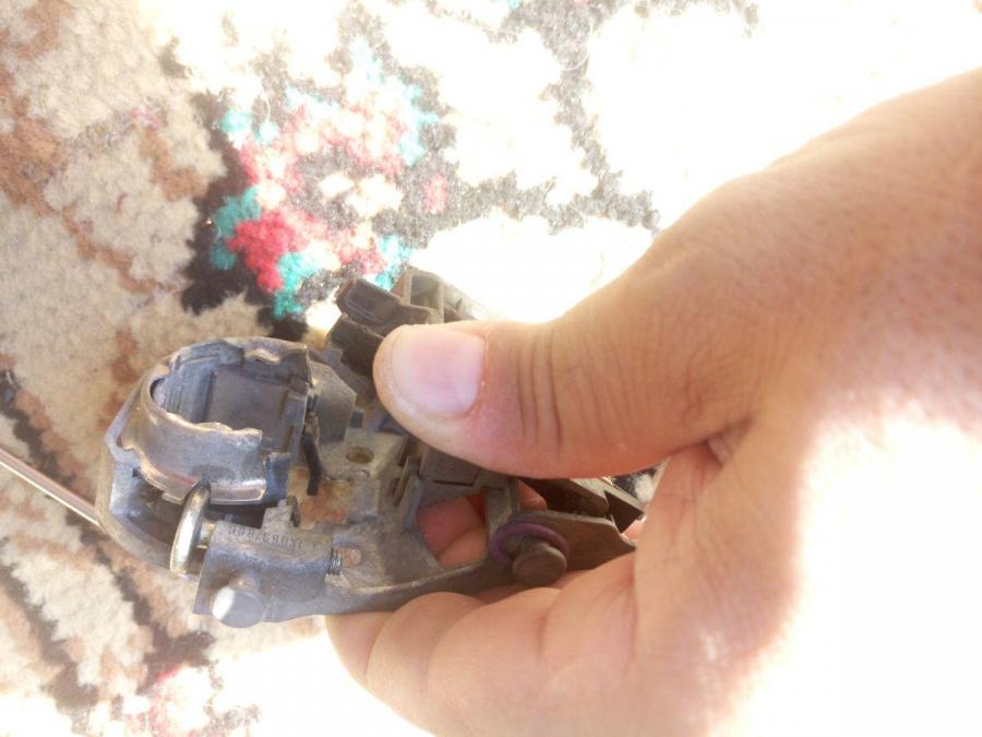

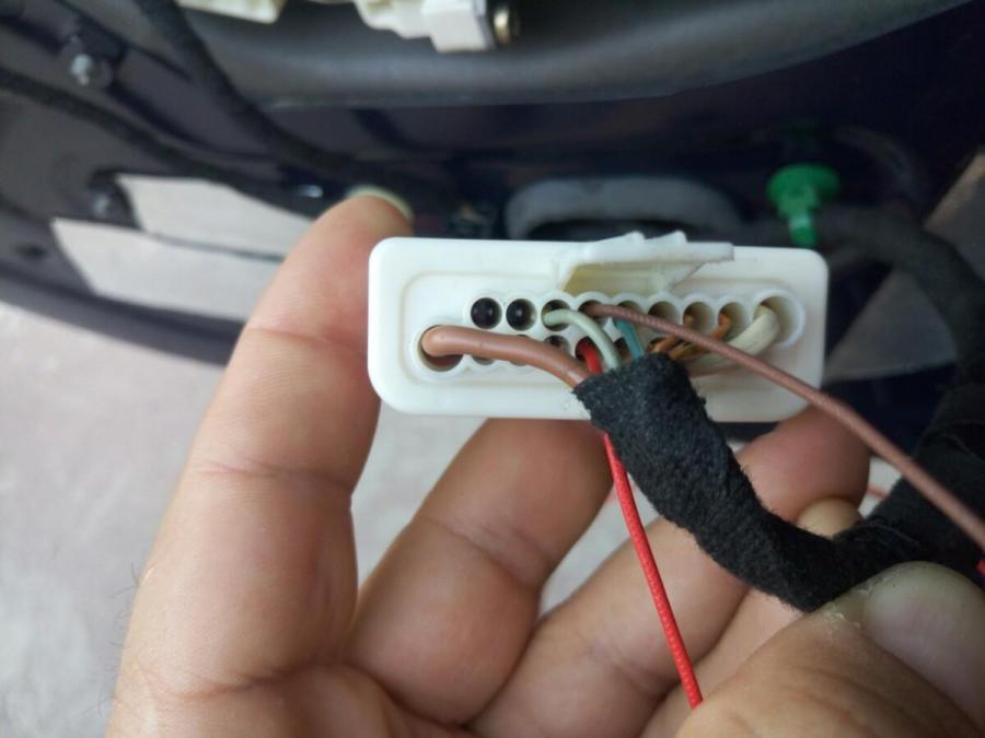

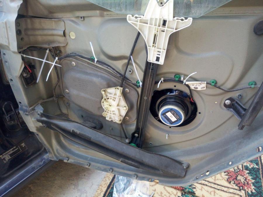

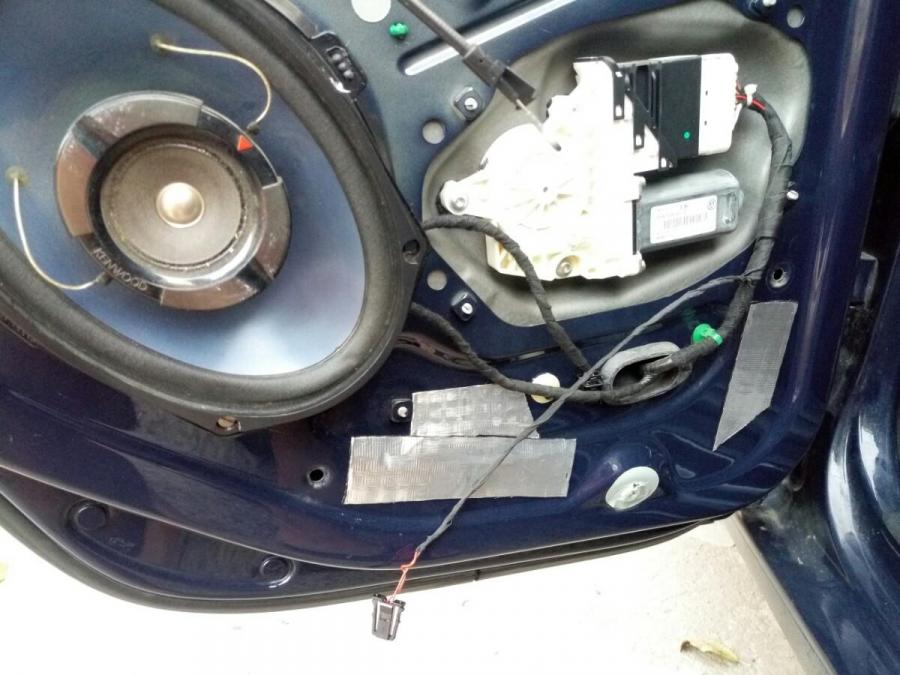

Azi am reusit sa fac schimbarea fetei de usa de la sofer. Am schimbat cablajul ca nu se potrivea. Am schimbat switchul pentru blocat usile, ca cel vechi era uzat, dupa ce l-am cautat 20 de minute prin toata casa si l-am gasit la sfarsit, in torpedou! Am mutat difuzorul de medii pe noua fata. Am izolat partea de tabla a usii cu CTK, fata de plastic cu CTK plus material buretat. Tot ce credeam ca va fi simplu si usor, a fost complicat si a durat mai mult.

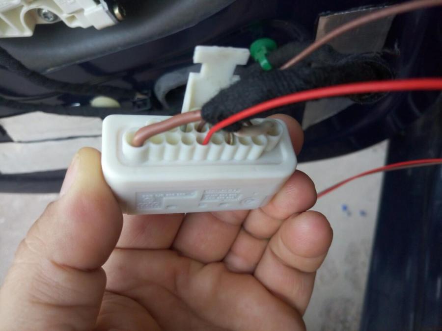

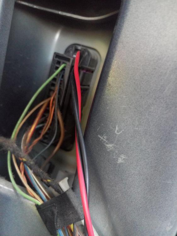

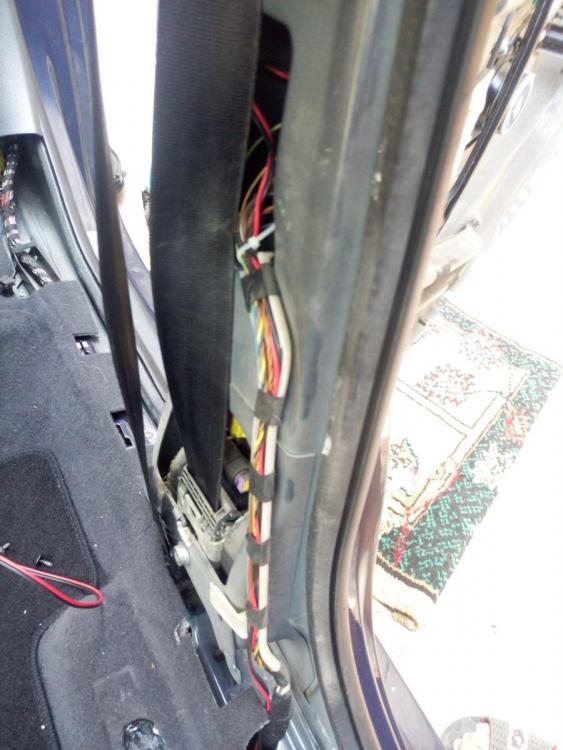

In plus m-am chinuit sa montez luminile in usi, dar nu mi-a reusit aceasta operatiune. Am nevoie de ajutor, poate mi-l da-ti voi. Peste tot se spune ca plusul (12V) se pune pe pinul 18 si masa pe pinul 19, pentru conectorul de 32 de pini, cum am eu. Surpriza, pinul 18 este liber, dar 19 este ocupat. Am gasit pe net pe unii care spuneau ca la masinile fabricate inainte de 2007, 12V se iau pe pinul 1 si masa de la 19 (prin taieri si lipire a masei). Am incercat si intr-un fel si in altul, nu s-au aprins luminile (care au fost testate pe baterie si sunt functionale). Tot e net am citit ca se aduna valoare pentru "lumini usi", adica 64, la cifra gasita in "coding" la usa soferului, in cazul meu 0000052. Am facut suma 0000116, am dat aply, mi-a acceptat codarea si tot nimic. In plus imi ramane o eroare dupa ce codez, la "fault".
Nu stiu ce sa fac, trebuie sa mai citesc... poate imi da-ti voi o solutie.

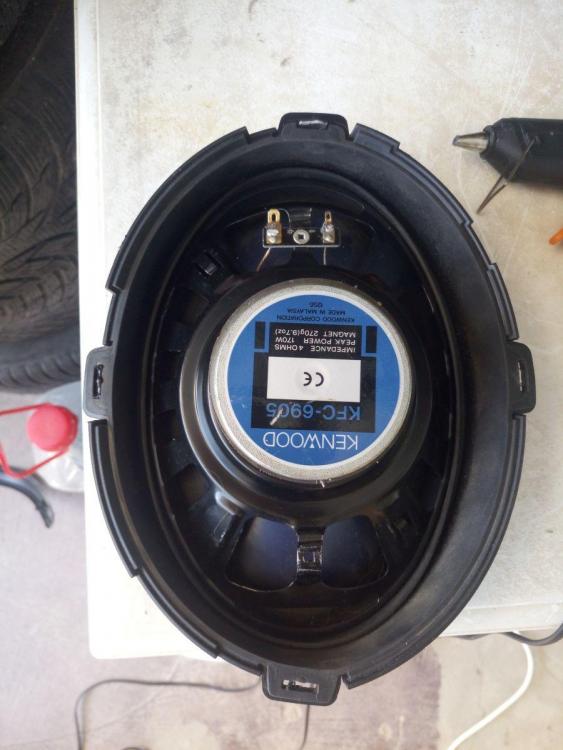

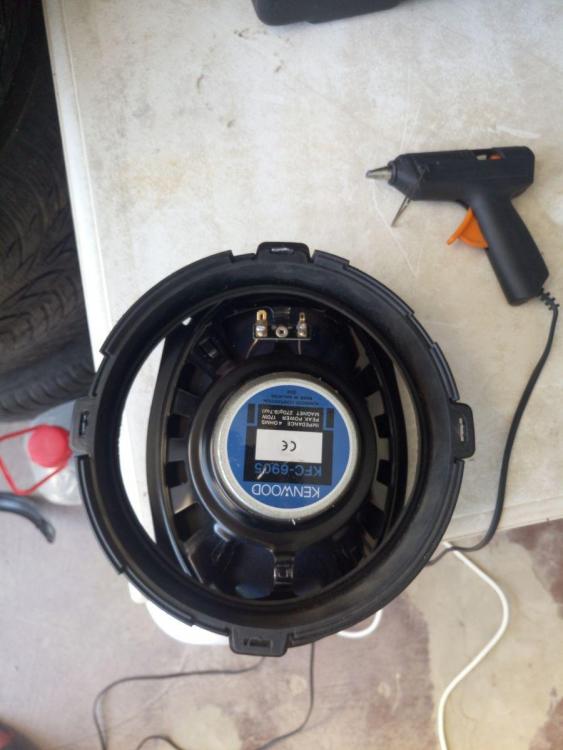

Totodata m-am chinuit sa fac niste suporti din polistiren extrudat pentru doua boxe ovale, pe 2 cai pe care le am ramase si vreau sa le pun in portierele spate. Mai e si maine o zi, azi am terminat energia...

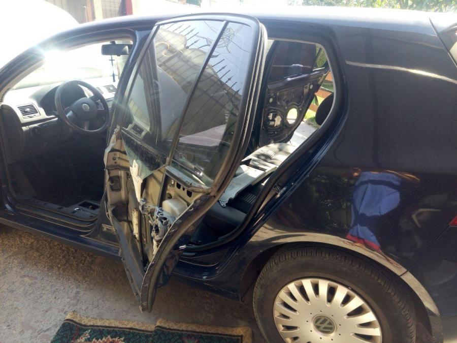

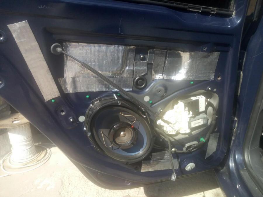

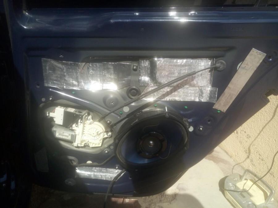

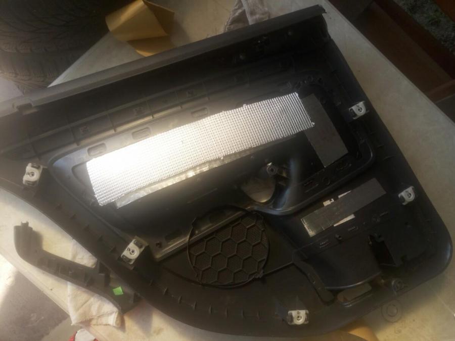

Azi am terminat si portiera de pe partea pasagerului. Aceeasi procedura ca si ieri, aplicare CTK pe tabla si apoi CTK si material buretat pe fata de plastic. Ca si comparatie, ieri, sunetul din portiera soferului (antifonata) era mai cald si mai rotund fata de sunetul din portiera pasagerului (neantifonata).
Pe deasupra, am descoperit ca distantierule de pe fetele de usi din fata sunt flexibileee si se potrivesc la boxele ovale :cheers: asa ca le voi folosi maine. Imi mai trebuie niste suruburi sau holzsuruburi ai lungi si nu le am prin casa. De asemenea, abia saptamana aceasta imi vin firele de reparatie pentru conectarea la RCD.
Pe final, eram destul de obosit si plictisit in acelasi timp si nu am redesfacut usa sofesurului pentru a remonta firele pentru lumini. Intr-una din zilele urmatoare o sa o mai desfac o data si sa reconectez totul.

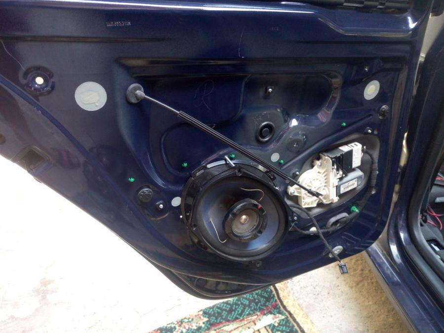

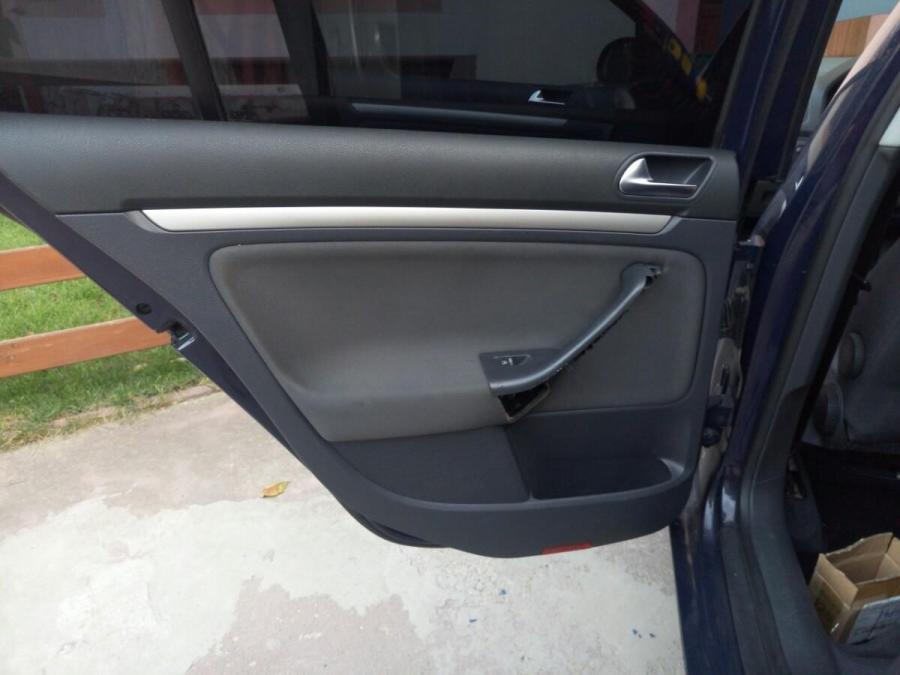

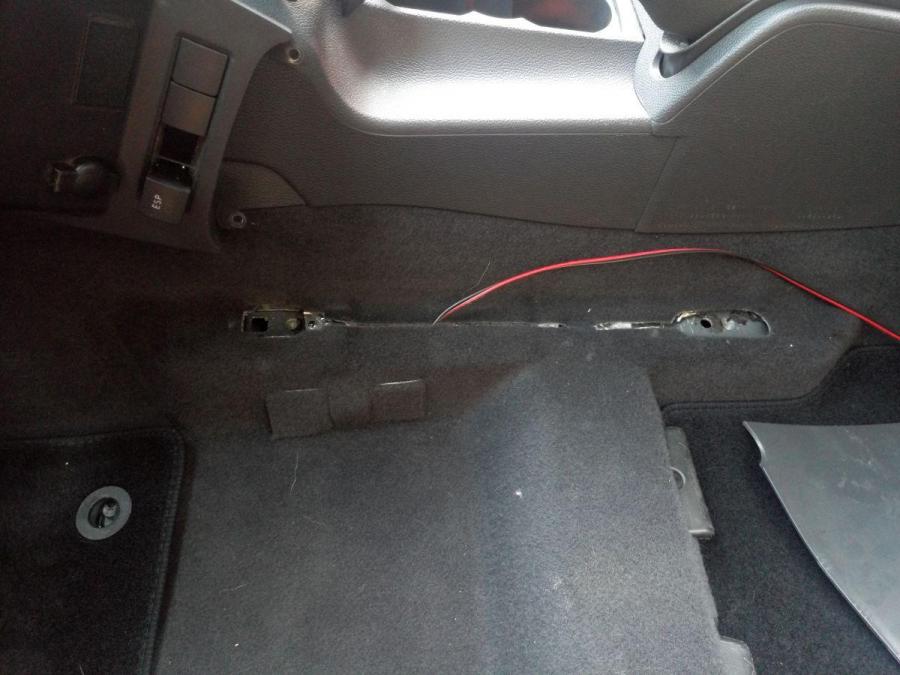

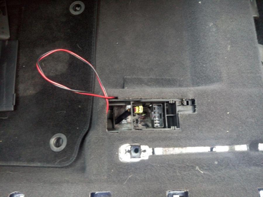

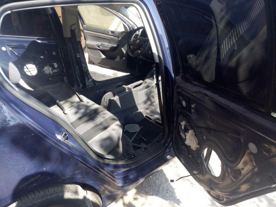

Ma apropii cu pasi repezi de finalizarea proiectului boxe spate+insonorizare+lumini portiere. Am muncit de m-a luat puia gaia :) dar nu mai conteaza acum, mai am putin si finalizez ce mi-am propus. So, am redesfacut fetele de usi exterioare (de doua ori pentru ca manerele exterioare s-au impotrivit la reansamblare sa se potriveasca cu cele de pe interior) si cele interioare de la usile spate, am scos scaunele din fata si am tras firele de la boxe pana sub locul unde ar fi bricheta din consola centrala. Astept sa vina firele alea ce intra in spatele RCD si sa le prelungesc pe astea. Va avertizez pe cei care vreti sa faceti ce am facut eu, ca e greu si plictistor si oboositor!!! In special pe sfarsitul puterilor sau al zilei. Nu cred ca puteti termina intr-o zi decat daca ati mai facut acest lucru si nu aveti ghinion. Ce se poate intampla rau? Manerele de pe usa sa nu se prinda cum trebuie datorita manerului din interior pe care se prinde cel exterior. Cred ca o sa fac un DIY poate cum sa va remediati rapid acest lucru sau macar la ce sa stiti daca se intampla.
Am finalizat si acoperirea cu insonorizant pe usa interioara si pe fata de plastic. De asemenea dupa cum spuneam, am reusit sa refolosesc distantierele rotunde de pe fetele vechi la boxele mele ovale :D. Boxele au fost prinse in 3 suruburi cu piulite pana le-am simtit ca nu mai "misca". Singura mea grija si totodata speranta este sa functioneze boxele din prima cand le voi conecta la RCD, pentru ca altfel va trebui sa desfac din nou fetele de usi interioare si exterioare :D . Bine, nu imi fac griji multe acum, pentru ca deja am experienta :biggrin:
Mai am de montat luminile de sub portiera soferului si apoi sa incerc din nou codarea pentru a vedea daca de data aceasta vor functiona. Daca nu, cu primul drum la Bucuresti o sa ajung la Cristi sau Florin :D , ca numai ei mă mai pot descurca. Maine sper sa le montez si codez si mai ales sa se si aprinda...

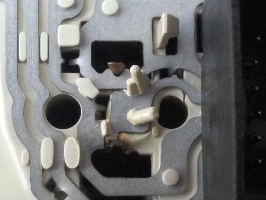

Am schimbat si unele leduri care nu functionau, dupa care am scos plafoniera pentru a verifica daca lamela calca ok. Bineinteles ca nu calca ok, plasticul "celebru" de pe spate fiind topit. Dar, dupa ce m-am jucat putin la ea, acum nu se mai aprinde deloc si nici cea pe spate, ca si cum ar fi ramas pe inchis manual. O sa cumpar o plafoniera noua, cu suport de ochelari in locul asteia, dar sa nu ma spuneti sotiei :D .
