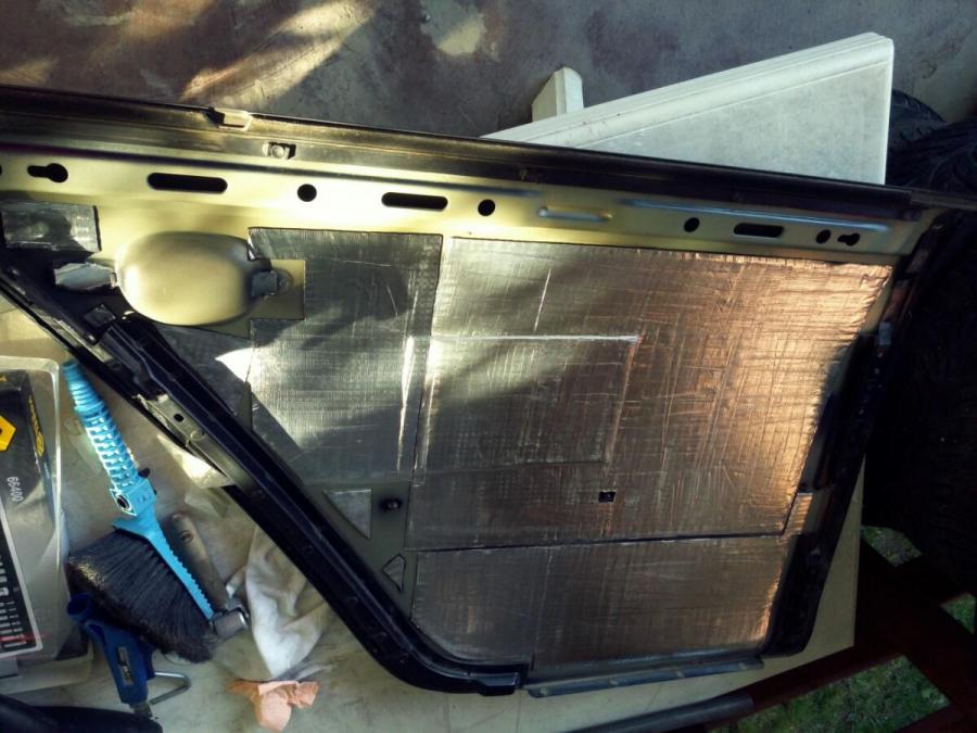

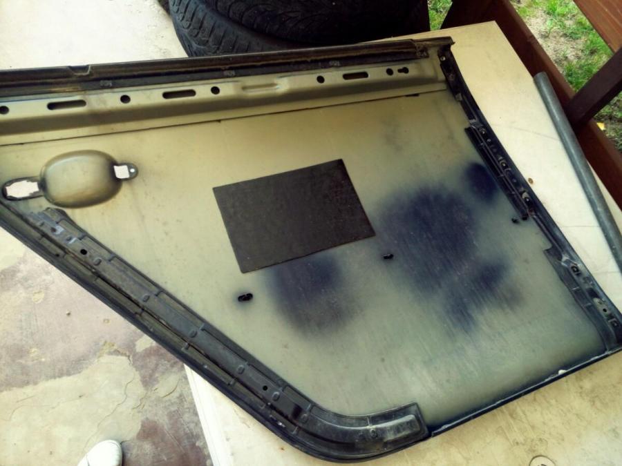

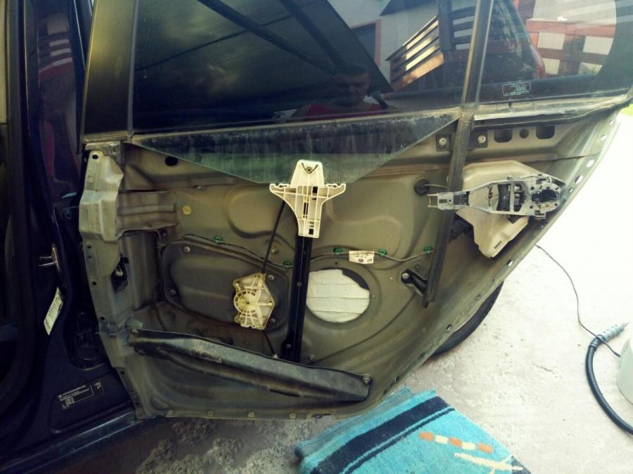

Imi cer scuze ca nu am facut mai multe poze, dar am cam tras-o si azi. M-am chinuit la partea din interior, pe care vine manerul, la una din usi de m-au luat oate transpiratiile. A mai fost umblat in zona si cel ce a umblat a facut treaba de mantuiala. Si chinuiala din partea mea.
Pe partea de ansamblare, fetele de la usile din fata le-am montat in doi timpi si trei miscari, desi pozitia de ansamblare e mai dificila. Se vede in poze cantitata de insonrizant folosita de producator si care din punctul meu de vedere, este insuficienta. Din 32 de folii am ramas cu una singura ceea ce inseana ca am folosit 5.74m2 de folie pt podea, portbagaj si usi. Nu am adaugat folie la hayon si tavan, ceea ce mai inseamna cel putin 2m2, dar deocamdata, nu cred ca voi umbla la tavan.

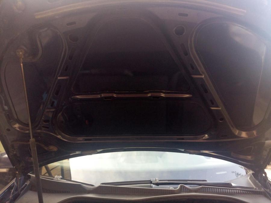

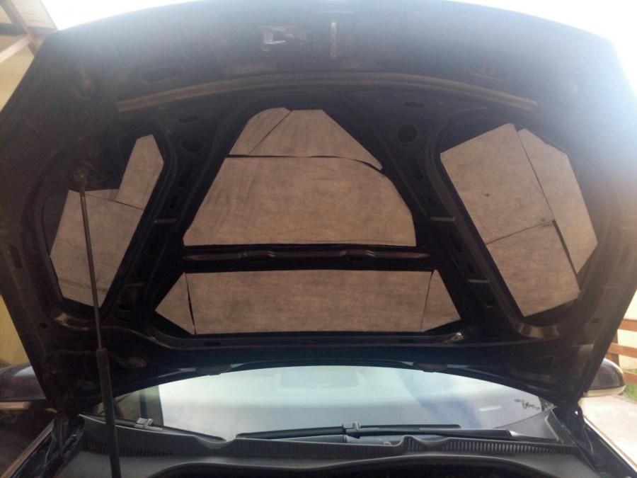

@skodamen: Pana acum la Tiguan, unde am facut aceeasi operatie, nu s-a dezlipit nimic. Oricum o sa urmaresc capotele si din cand in cand am sa le verific, in special la marginea foliilor.
Vreau sa le atrag atentia celor care vor sa faca aceasta operatie Golf-urilor lor, asupra catorva aspecte intalnite de mine, pentru a evita unele greseli (facute de mine).
Pentru fetele exterioare de usi:
  • puneti suruburile separat in cutii (sau borcane cum am facut eu) etichetate: sub portiera, cele din partea din fata si cele din partea din spate
  • atentie la dimensiunea suruburilor si la pozitionarea lor, pentru ca unele difera ca lungime
  • cand strangeti surubul din interiorul portierei, cel care strange de fapt partea mica a manerului, trebuie sa fiti atenti la final, sa tineti partea mica presatata de usa
  • foliile trebuie presate cat mai bine, evitand lasarea unor goluri de aer (se taie si se preseaza din nou), rola metalica fiind necesara, dar mie mi-a fost util si un trafalet mic, de pe care am scos rola de burete, in special la presarea marginilor sau in zone inguste
  • la remontarea fetei, nu strangeti definitiv suruburile, decat dupa ce v-ati asigurat ca pintenii de ghidaj sunt la locul lor (in fata spre balama si in spate spre incuietoare)
  • la portierele spate unul dintre suruburi se "ascunde" sub mansonul din cauciuc de protectie a cablurilor
  • plasati fetele de portiera pe ceva moale, dar totusi suficient de ferm pentru a va permite trecerea rolei suficient de ferm
  • atentie mare atunci cand scoateti protectiile de pastic de pe marginea portierelor, clemele de plastic se rup foarte usor, mai ales la masini mai vechi

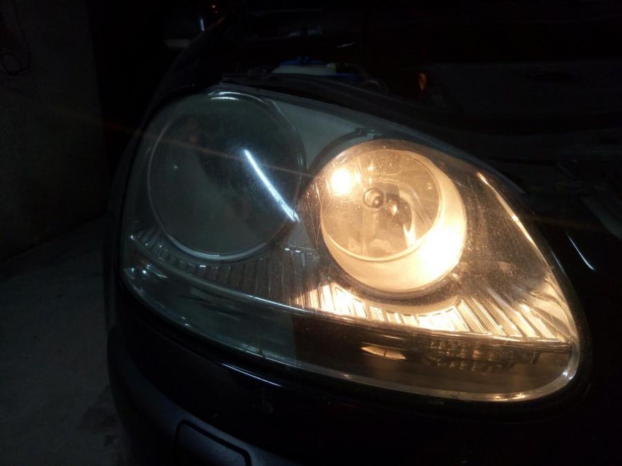

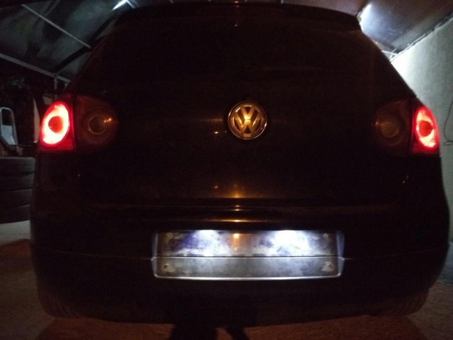

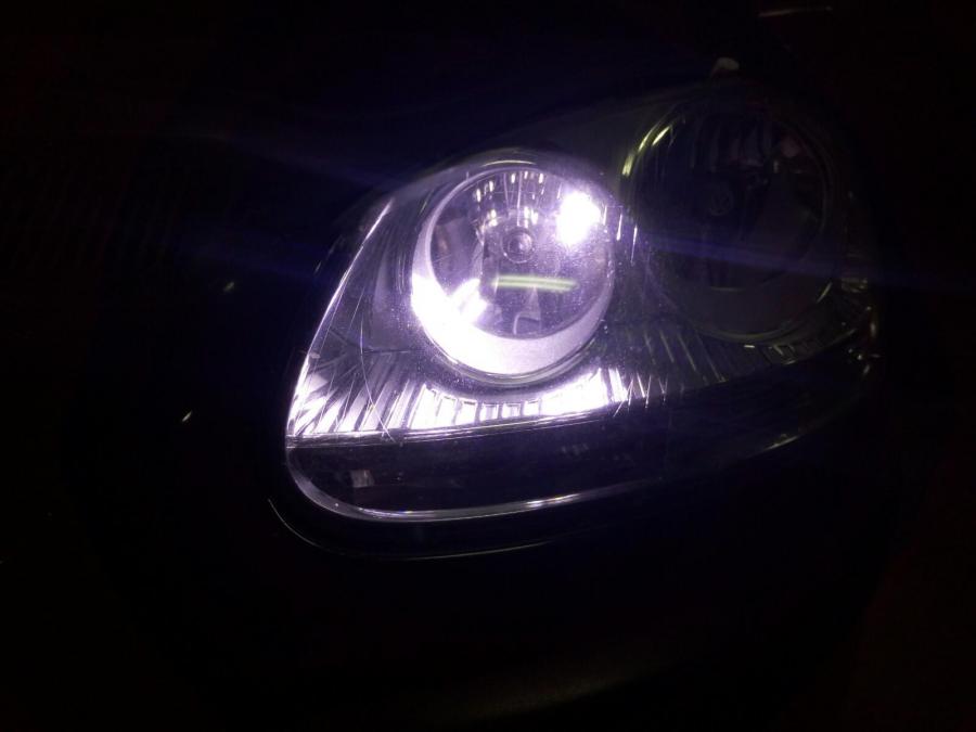

Vad, la fereastra ta tarziu, o lumina si nu stiu, de esti treaz sau bricolezi! :D asa ar putea zice vecinii mei. M-am dus jos sa scot numerele, ocazie cu care am reparat un modul de la luminile de la numar, care nu functionau si am inlocuit cu leduri cele doua becuri. Si cum mai aveam leduri pe stoc ?, le-am schimbat si pe cele de la pozitiile din faruri.
Totodata astazi i-am facut si plinul (au intrat 57 de litri) in Republica Moldova si am cumparat si bieletele antiruliu pe spate, de la Lemforder, pe care am de gand sa le schimb singur ?. Maine am programare la rutiera pt schimbare certificat si numere, asa ca urmatoarele poze vor fi.cu GRP la numar! Si tot maine imi vin si cei 6m2 de CTK pentru Tiguan!
Stopuri skyline? S-ar vedea frumos.
Ce becuri am pus pe poziție (vreo 10 modele, nu exagerez) toate au fost proaste. Norocul meu ca acum am led de fabrica, altfel continuam căutările.
Diferentele de sunet intre cele doua fete de usi: cea din spate avea aplicata folia Ctk, cea din fata nu.
