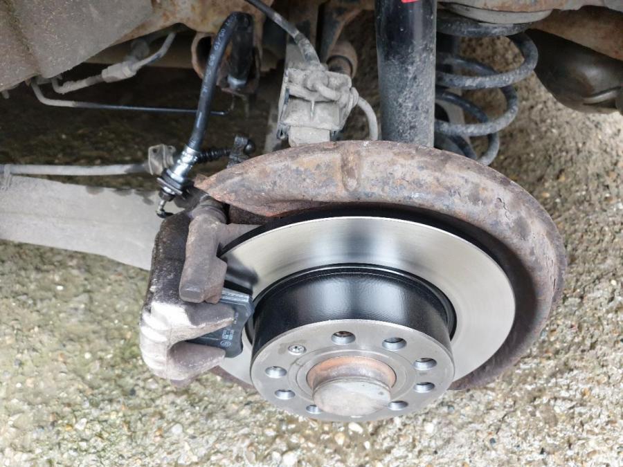

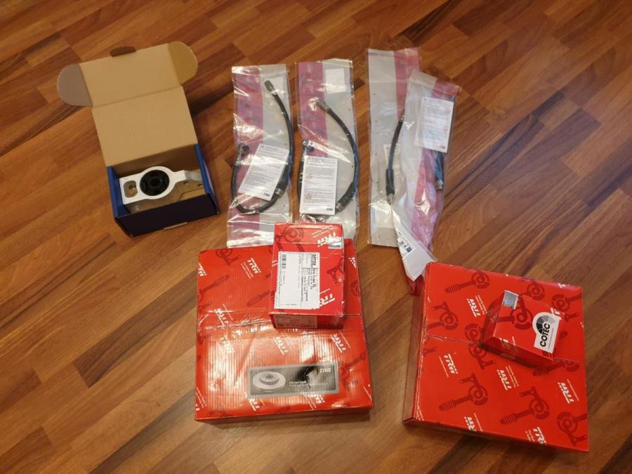

Mâine e ziua de service.

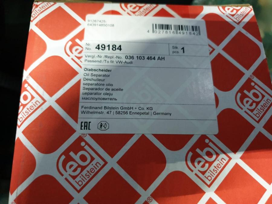

Am comandat discuri de frână față și spate, plăcuțe de frână față și spate, furtune de frână față și spate, toate de la TRW și epuratorulde gaze, care are undeva o fisură și pe acolo curge ulei. Inițial am crezut că e de la baie, dar o dată ce am ajuns la mecanic, misterul s-a lămurit.
Totodată am făcut și un test de bucșe și se pare că sunt în regulă. Nu același lucru pot spune de bucșa mare de la brațul stânga față de la Tiguan, care troncăne și pe care urmează să o schimb, fiind și aceasta comandată (ar fi a treia oară când o schimb de când am Tiguanul de aproape șase ani; dacă mai troncăne și după tura asta, o să schimb brațele complet, dar sper să rezolv acum).
O cheltuială măricică, dar care o să fie de bun augur, direcția și frânele sunt lucruri care trebuie avute în vedere primordial ce descoperim probleme la ele.
Revin mâine cu impresii. :icon_thumright:

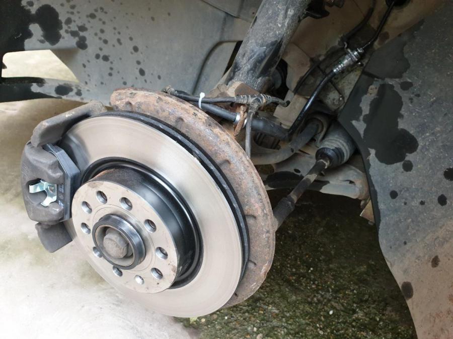

Gata și această operațiune, am scăpat de scârțâieli și trosnituri, pe care le auzeam uneori la virajele de pe loc. Păcat că nu a fost cald afară, aș fi vopsit etrierii și discul de protecție.

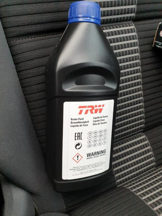

Bineînțeles că am uitat să comand și lichid dr frână,  dar l-am luat dimineață în drum spre mecanic.

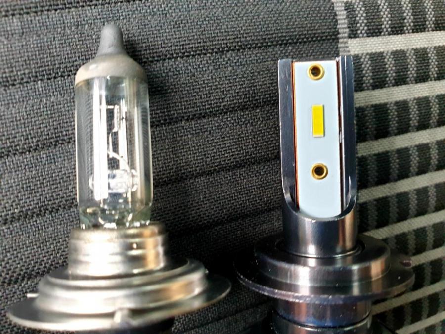

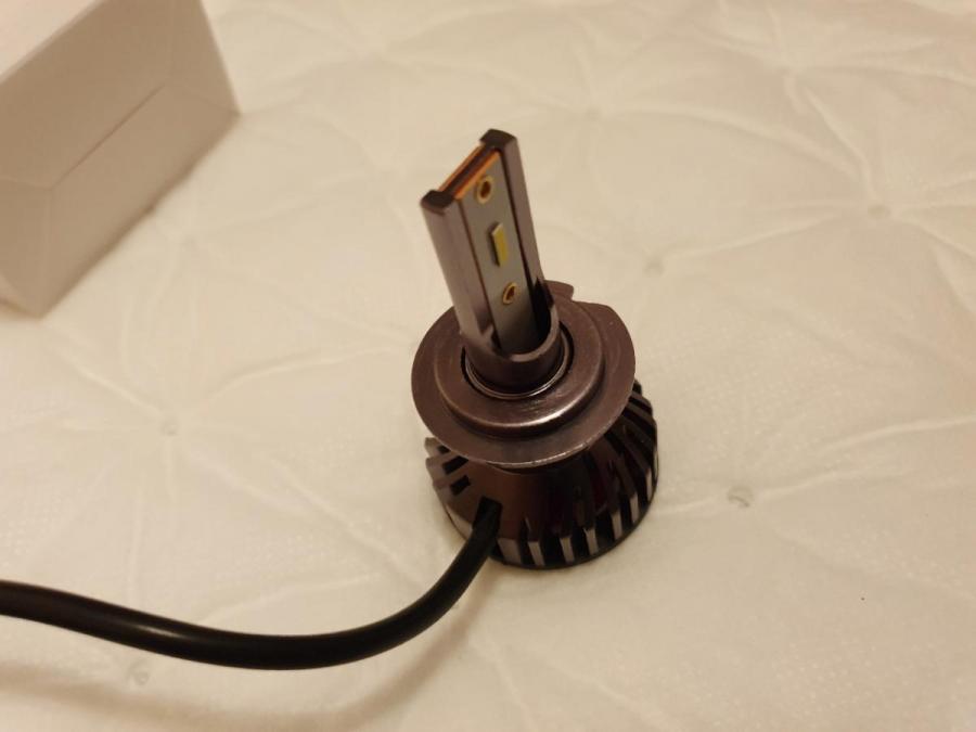

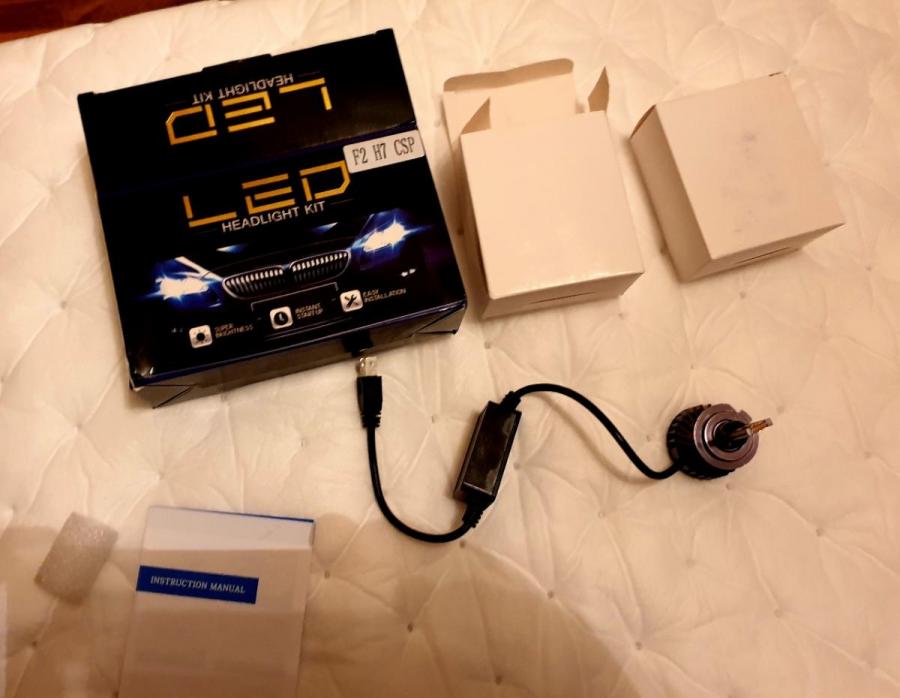

O dată ajuns acasă am vrut să nontez noile achiziții: leduri H7 pe faza scurtă.
Montajul a fost simplu, se scoate baza și se introduce în locașul becului, se asigură în locaș după care se introduce ledul și se poziționează .

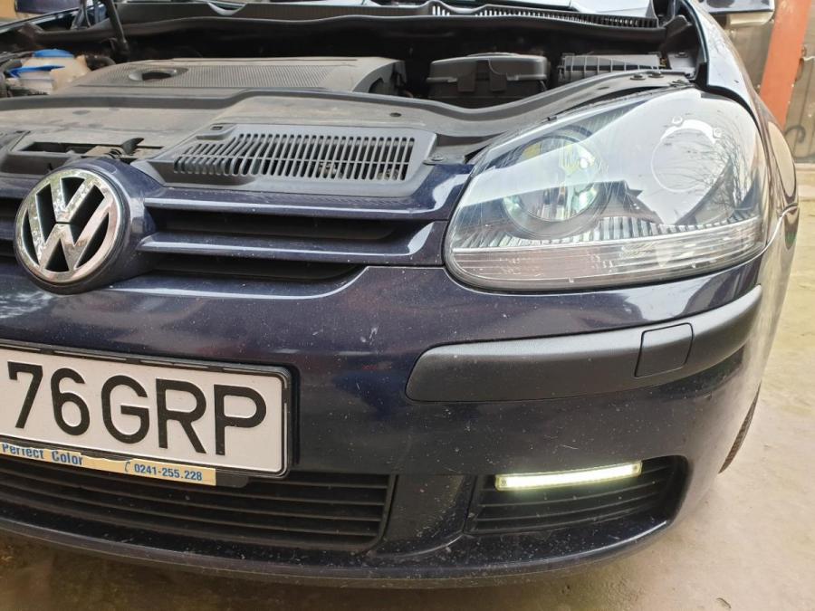

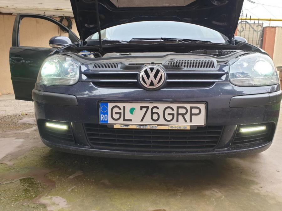

Am renunțat la semnalizarea de pe DRL și am păstrat doar DRL-ul alb, pe care le-am legat la contact.
Faza scurtă și poziția aprinsă
și faza lungă pornită

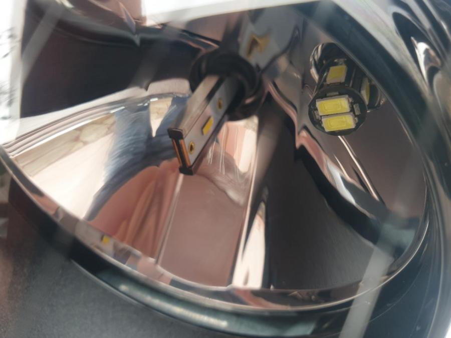

Becul cu led împreună cu droserul intră foarte bine în locașul farului, astfel încât nu îmi rămâne nimic afară din far.

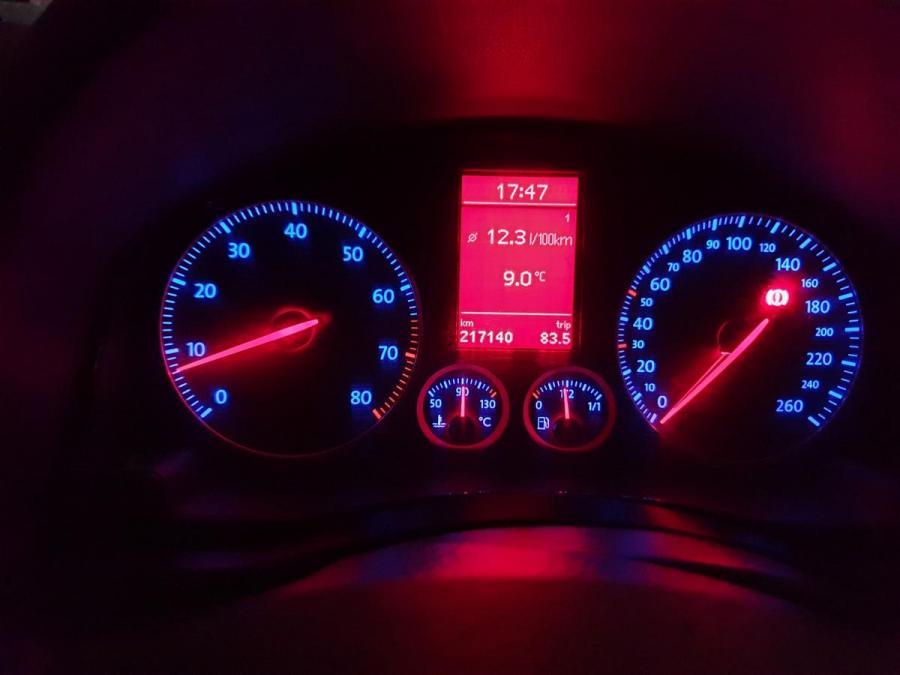

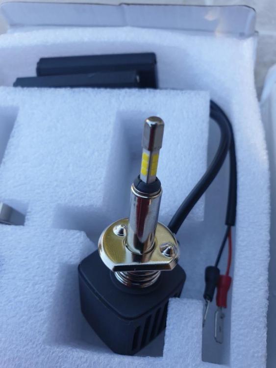

Din păcate, deși sunt "error free" dau eroare. :scratch:. Aștept să mai vină un set de leduri H1 canbus și un set de anulatori de eroare pentru H1 și mă mai joc cu ele, poate scap și de eroarea din bord.

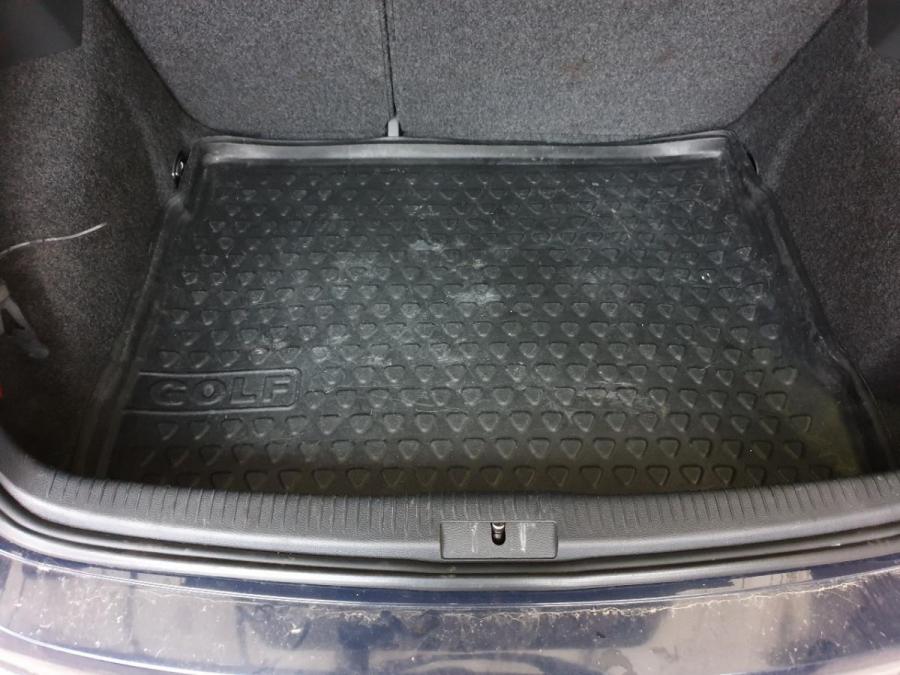

Între timp am luat și un covoras de plastic pentru portbagaj și acum stau mai liniștit cu lucrurile puse acolo sau cu pungile de gunoi :) .

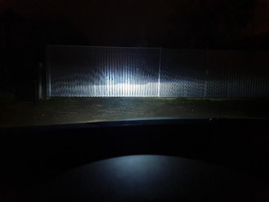

Lrdurile de pe faza lungă sunt foarte puternice și luminoase, iar flashul se vede foarte frumos :icon_thumright:. Dacă rezolv și erorile voi fi foaaarte fericit.

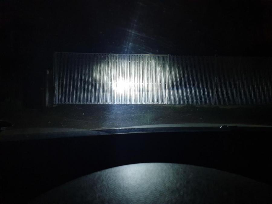

Faza scurtă
Plus faza lungă
e loterie cu ledurile in masina.
incearca sa cumperi de la vanzatori "consacrati"chiar daca dai mai mult putin.
un set de H-uri sunt pe la 30-40 $
Astea au fost mai ieftine, le-am prins de black friday chinezesc reduse la 19$ de la 25$. Cele H1 din lupe au costat 27$, iar ultimele comandate tot pentru lupe, dar cu leduri luxeon zes, dispuse pe 2 laturi, nu pe 4 cum sunt cele actuale, au fost 29$.
Nu am luat leduri la 6-12$, pentru că alea clar sunt slabe calitativ din toate punctele de vedere, dar am citit despre astea ca nu dau erori. Erau doar 2-3 care spuneau că au erori, de la ele, dar mulți alții spuneau că sunt ok.
Să văd cum sunt și astea care vor veni (2 sides) și anulatoarele de erori și sper să rezolv. Dar, după cum spui și tu, e cam loterie cu cele sub 40$... :scratch:

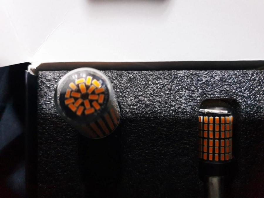

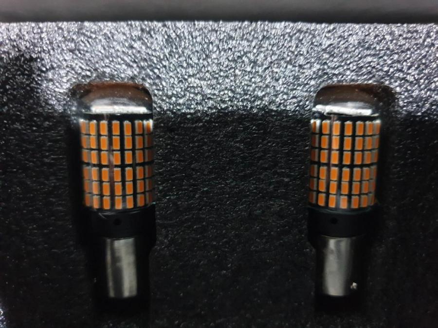

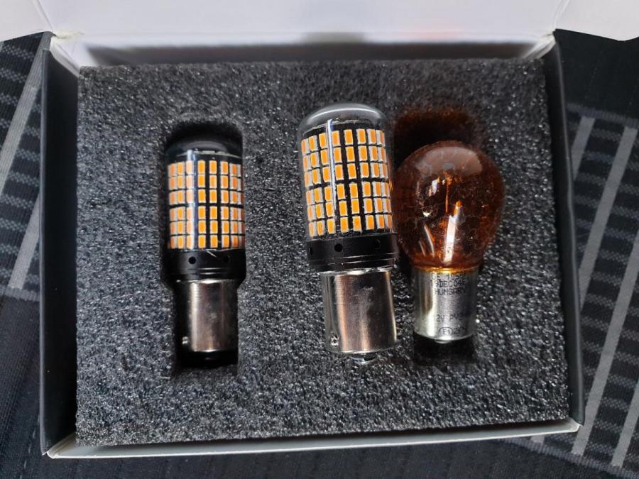

Mai completăm capitolul led cu becurile de semnalizare din faruri. Acum atât la interior cât și în exterior totul este pe led.
sunt foarte mulțumit de lumina lor, acum partea cu semnalizarea este plină toată nu 3 sferturi. Nu dau eroare și au costat 6.5$ perechea pe Aliexpress.

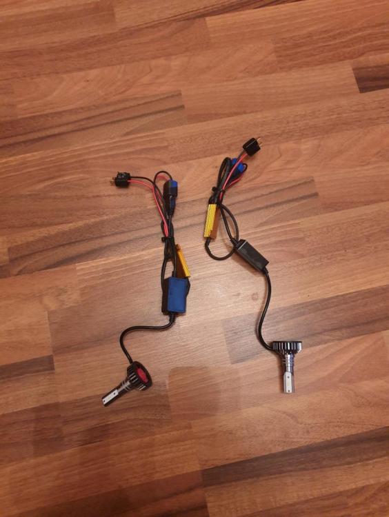

Au venit anulatoarele de erori pentru faza lungă și acum după ce le-am montat, nu mai am erori. Aștept noile leduri H1 precum și anulatoarele de erori H1 pentru a scăpa de martorul luminos din bord.

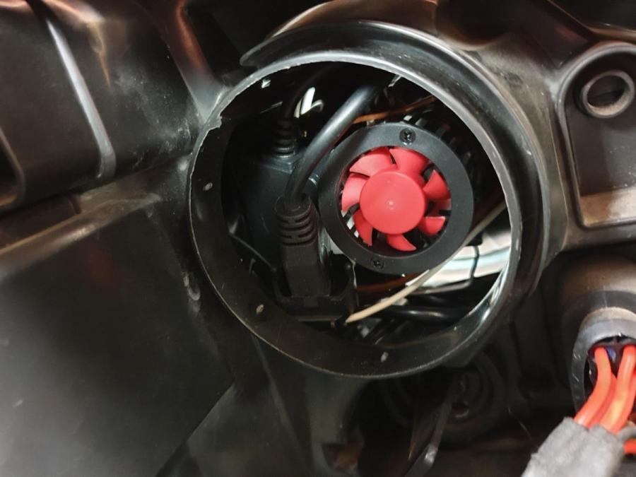

E adevărat că s-a cam umplut compartimentul din spatele becului de fază lungă și bănuiesc că același lucru se va întâmpla și cu cel de pe scurtă dacă noile leduri vor sa erori. Important însă este că, atât cablurile, anulatoarele și driverele ledurilor rămân în interior și nu trebuue să găuresc carcasa sau capacul.
Modificat de grp
sa nu se faca prea mare aglomeratie pe acolo, si sa inceapa sa se prajeasca chestii la vara...
la *alte marci sunt cazuri de fire coapte sau mai rau din cauza supraincalzirii farurilor.
@mad_kat: la primăvară voi supraveghea puțin farurile să văd cum se comportă din acest punct de vedere. Asta ar fi și îngrijorarea mea referitor la îngrămădeala. Deja gandul ma duce spre varianta a doua a farurilor actuale, ceea ce înseamnă o nouă desfacere și o repozitionare a anulatoarele în carcasă sau versiunea mai scumpă,  alte leduri fără eroare...
Dupa ce ai ingramadit toate driverele, anulatoarele si cablurile led-urilor in far, ai verificat sa vezi daca farul mai poate fi reglat sus-jos de la rotita din masina?
@mihai.onu94 chiar dacă le-am îngrămădit reglajul funcționează. Nu sunt mulțumit pentru ca stau foarte apropiate și există căldură multă acolo. Aștept noile leduri să văd dacă dau eroare sau dacă am scăppat de anulatori. ?

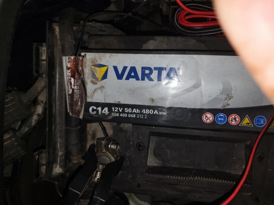

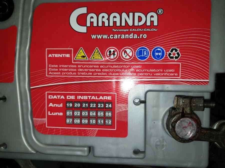

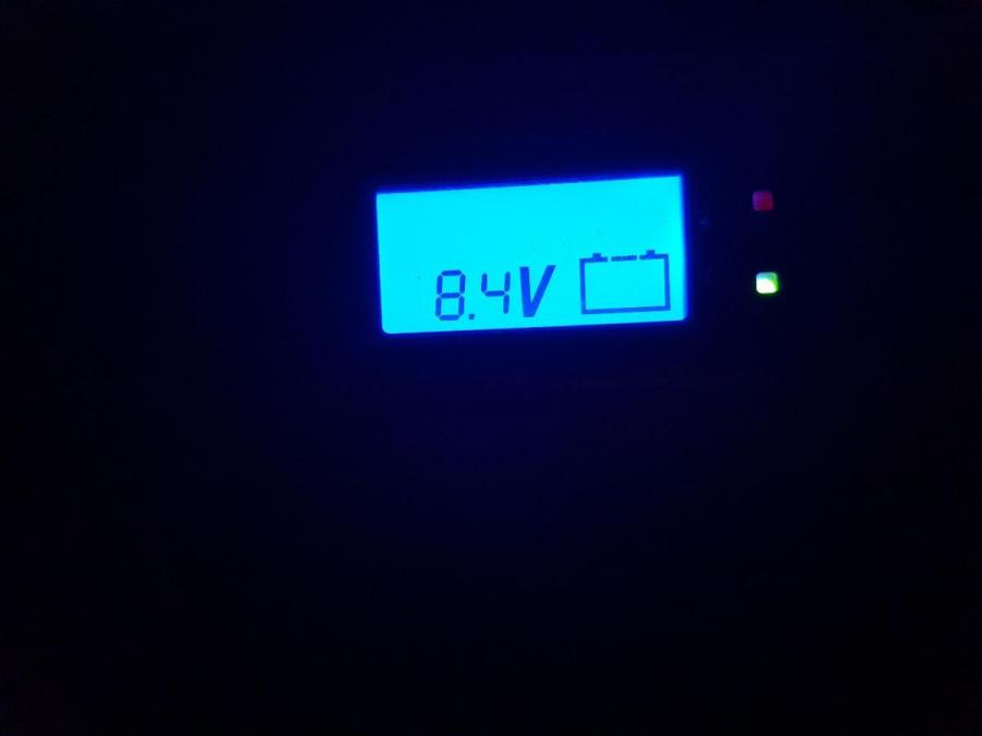

Deși duminică pornisem Golfuletul, luni la 7.30 a refuzat colaborarea și nu a mai pornit. Am lăsat toată noaptea redresorul cumpărat de la Lidl cu speranța că va trece de valoarea indicată
dar dimineața arăta 8.2V :)), așa că după o consultare pe aria dedicată, am trecut la schimbarea vechii mele baterii
cu una nouă de 65Ah 500A și trei ani garanție de la
Acum totul e ok și pornește totul repede. No more drama, am schimbat bateriile ambelor mașini! :Driver:

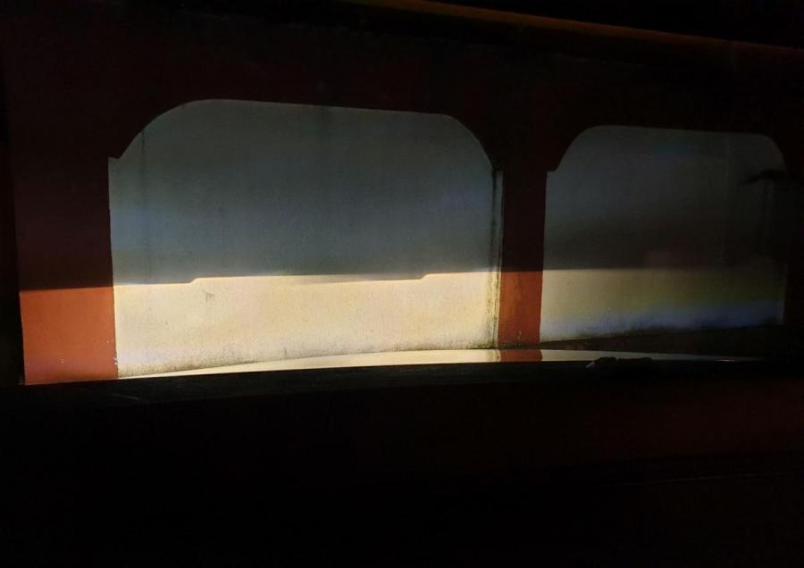

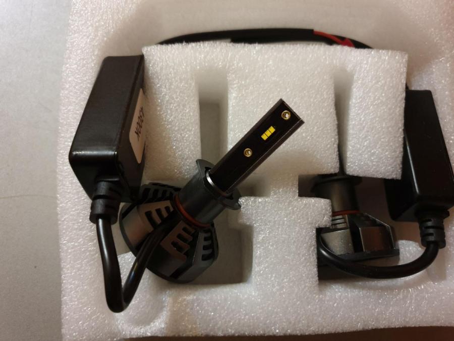

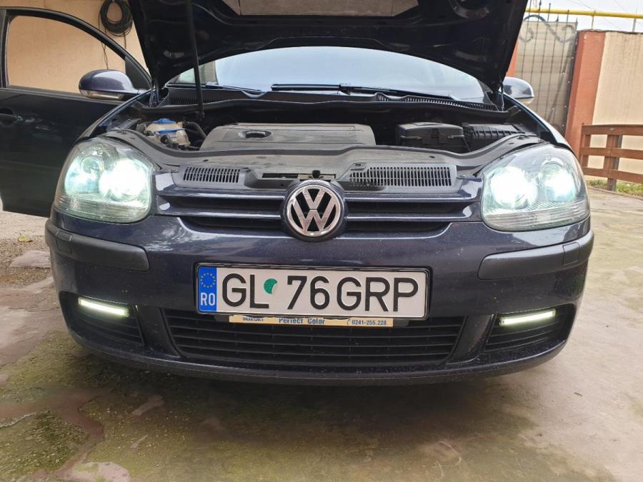

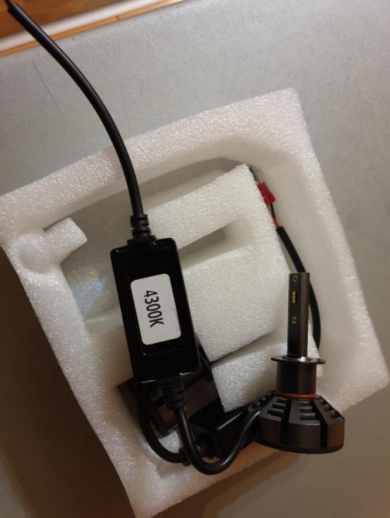

Azi am montat noile leduri la faza scurtă.
le-am luat 4300k și culmea chiar sunt 4300k, foarte apropiate de nuanța celor de la Tiguan. Lumina pare a fi mult mai bine focalizată decât la cele cu chip Samsung, ceea ce inseamnă că ledurile sunt poziționate mai aproape de poziția lor originală a becului cu xenon.
Sunt cu chipuri Lumileds Luxeon ZES, câte trei leduri pe cele două parți și aparent sunt mai luminoase decât cele cu două cipuri Samsung pe patru părți.
Sunt canbus, deci nu mai e nevoie de anulatori de eroare și nu mai am martor aprins în bord :cheers:

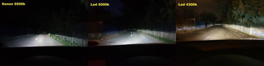

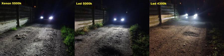

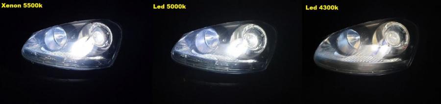

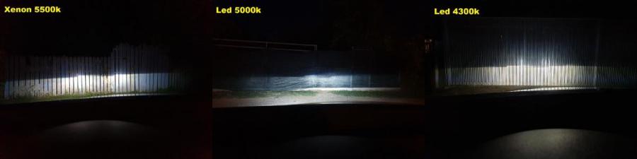

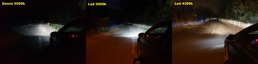

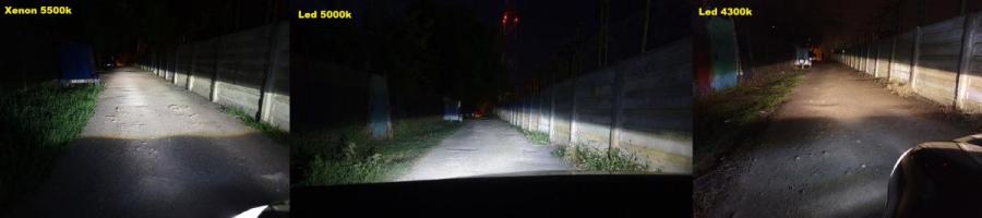

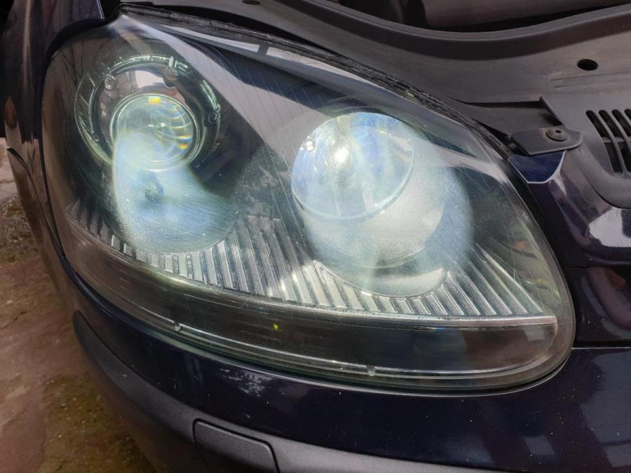

Îmi inchei postarea cu câteva poze comparative între felul cum luminează xenon-ul 5500k, ledurile 4 sides Samsung 5000k și ledurile Lumileds Luxeon ZES 2 sides 4300k.

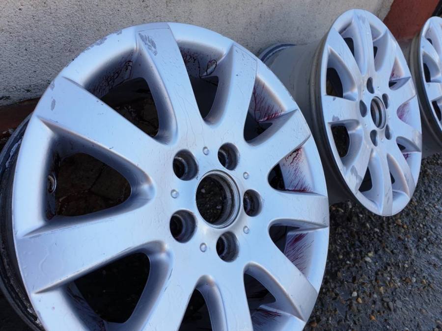

Cum era proverbul, iarna car și vara... jante de aliaj? :icon_bounce: ?
Urmează să le fac un tratament de intinerire, întrucât au tot felul de semne și cel puțin fața jantelor vor fi vopsite. Dar, am timp toată iarna :D.

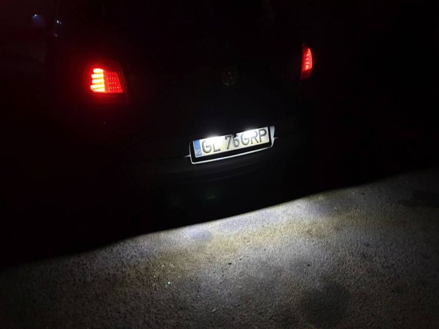

Totodată am inlocuit și lămpile de la număr cu unele pe led.
Și la cele vechi pusesem leduri, dar nu erau foarte luminoase și din cauza vechimii.
Acum sunt ca la Tiguan de luminoase :)
Încep cu o poză a ledurilor de la număr noaptea. Sunt aproape la fel de luminoase ca și cele de la Tiguan

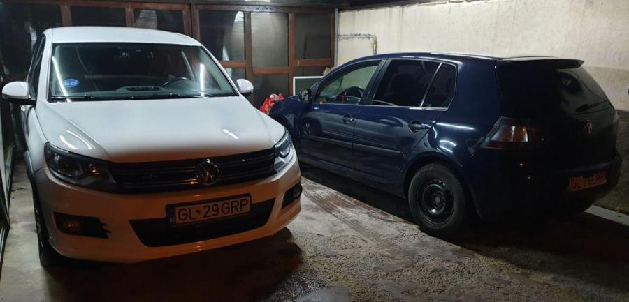

Azi am profitat de cele 15 grade Celsius de afară și m făcut curățenie în msșini, interior și exterior. Mă pot uita și eu cu mândrie la ele :)

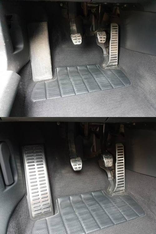

De asemenea am montat și restfoot-ul sosit de ceva vreme, în felul acesta am completat imaginea de ansamblu.

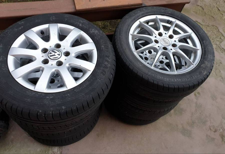

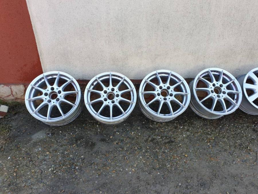

Omul își cumpără iarna jante (alea cu 10 spițe vor fi de vară, iar cele cu 9 spițe vor fi de iarnă), să aibă timp până la vară să le aranjeze. Sau ceva de genul asta era proverbul :)

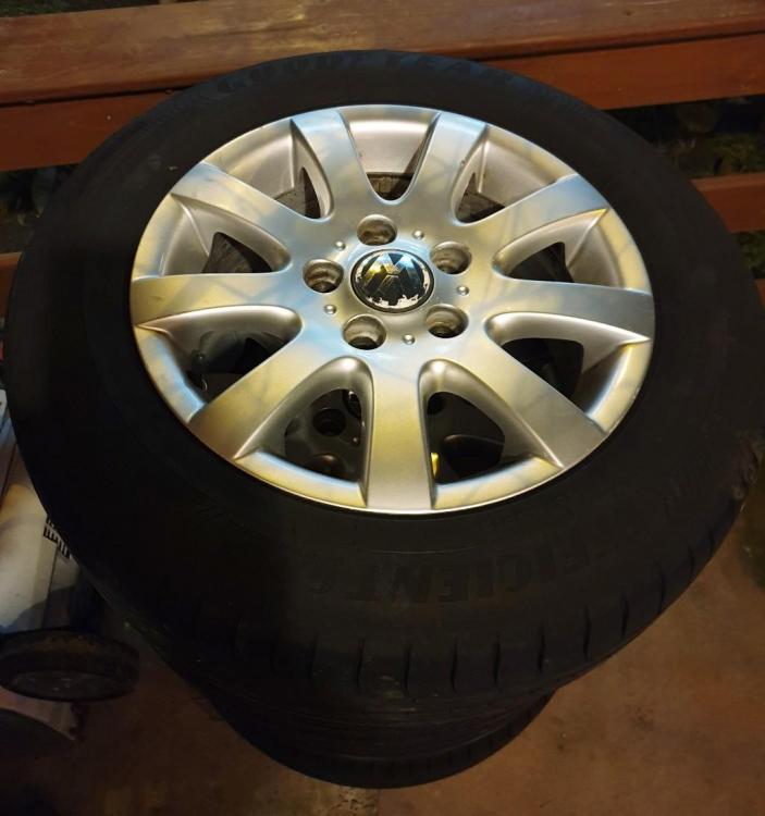

Am găsit o ocazie și le-am luat :) (am plătit 3 și am luat 4 :cheers:) .  Debica Presto HP 91V 205/55/16
După ce termin jantele de vopsit, abia aștept să le montez. Mai trebuie să iau și capacele centrale de la jante. :)

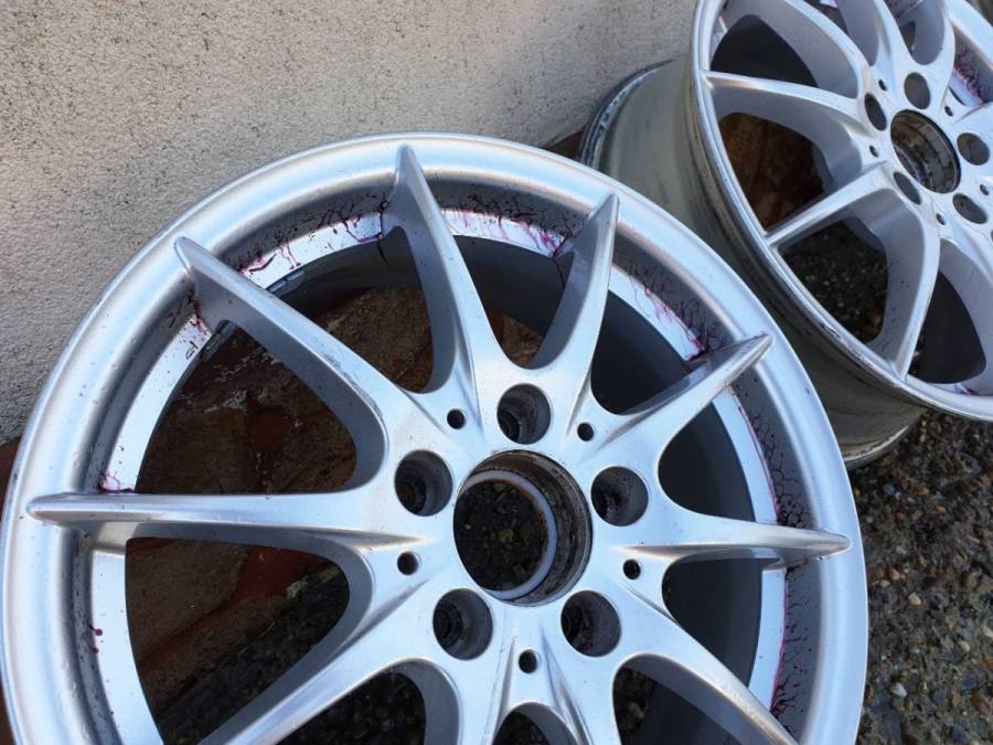

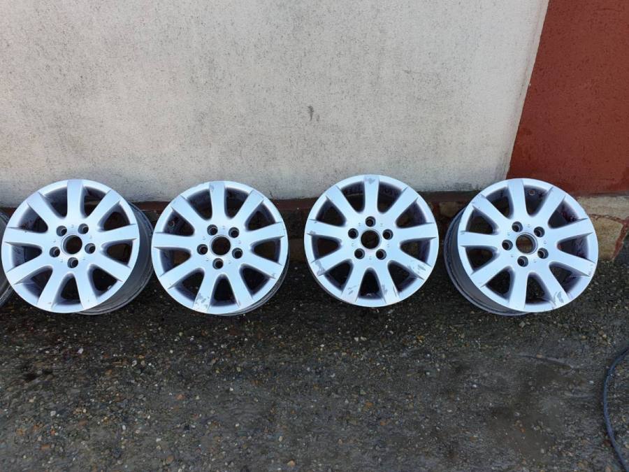

După ce ieri am scos anvelopele și valvele, azi am curățat jantele cât am putut de bine, în vederea pregătirii lor pentru vopsire. Sper ca săptămâna care vin să le duc unui prieten, pentru reparat zgaraieturile și după să le și vopsim. Nu știu câtă iarna mai avem, așa că ne pregătim pentru teniși :)

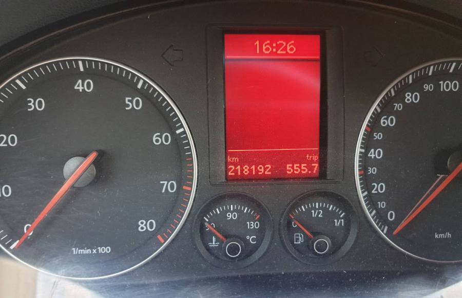

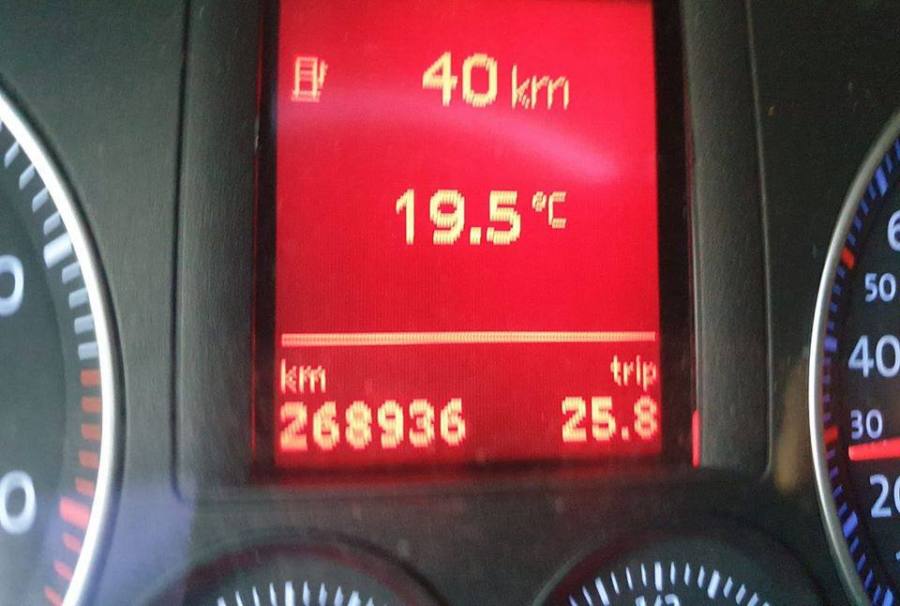

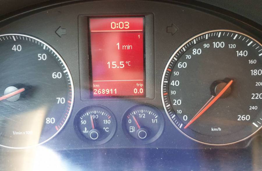

Nu știu alții cum sunt, zicea Ion Creangă... dar eu nu prea suport minciuna :D Și uitându-mă pe site-ul RAR după acte, am constatat că pot vedea km mașinii. Și uitându-mă după km, am constatat că atunci când am luat mașina, cel dinainte mersese cu spatele mai mult, pentru că pe la 03.03.2017 avea 253.701km, iar când am luat-o eu, pe 30.06.2012 ”întinerise” la 201.670km, adică 52.000km mai puțin. :) .
Așa că, înainte de trecerea pe la ITP de anul acesta,
am îndreptat eroarea, adăugând și km parcurși între timp.
Acum totul e mai simplu de explicat :D
