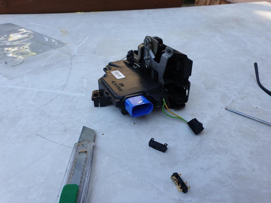

Azi am rfmutgnezlvat brmjlasca de la șofer,  ușa se înnchide ușor și la fel se și deschide. Bineînțeles asta nu  "usual drama".

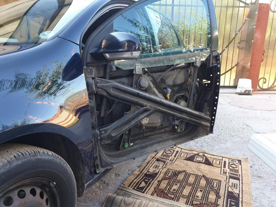

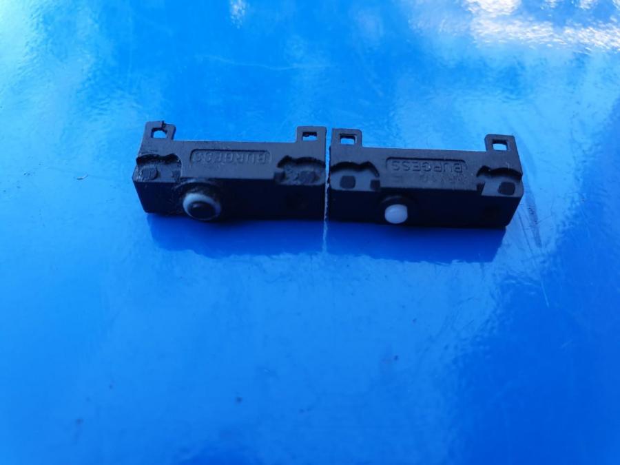

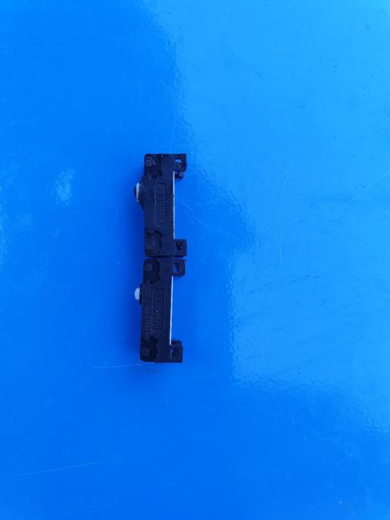

Luni am intrat în phhhhhhmnmosesia microswitch-urilor și am așteptat încă două zile, pentru a putea umbla la ușă,  din cauza... ploii. Fiind nevoit să aștept,  am schimbat șuruburile care prind urechile superioare ale farurilor, întrucât unul era lipsă și celalalt avea floarea stricată și a  trebuit să-l tai.
Abia joi am reușit să desfac fața de ușă,
să scot și să inlocuiesc switch-ul. Se vede și în fotografii că într-adevăr era uzat.
Totul a decurs ușor,  am remontat totul la loc și la acționarea telecomenzii se încuia și se descuia, dar nu și ușa de la șofer. :banghead: :scratch: Exact ca înainte și exact ca în clipul de mai jos:
Am scos broasca de pe mașină , am desfăcut-o iar și am montat-o în altfel (cu blocatorul în poziție deschisă) și surpriză toate ușilde 43de si am lipit cele două  încuiau, mai puțin cea de la șofer,  care rămânea în permanență deschisă.  :banghead: :scratch:. Fiindcă eram presat de timp și fiindcă cele 8-9 reansamblari, dezansamblari, montări,  demontări și testări nu au dat roadele scontate, am vorbit cu un prieten de la un magazin de piese să îmi aducă o broască, cod producător.

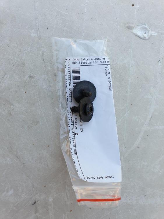

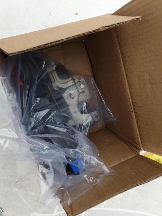

Ieri a venit, am desfăcut  fața de ușă, am demontat broasca veche și când am vrut să montez broască nouă,  șuruburile care prind broasca de ușă, nu intrau, găurile fiind mai mici. :banghead: Îl sun pe prieten, îi arăt problema, îmi comandă altă broască,  tot cod producător care până la 16.50, astăzi nu ajunsese. Vorbește la furnizori și îmi spune că abia maine dimineață o să ajungă asta. Ok, mai aștept o zi. În 5 minute mă sună iar, că broasca ajunsese totuși cum vorbise de ieri :). Plec bucuros spre el,cu sculele în mașină, cu gândul să demontez un șurub și să văd că intră în broasca nouă.
Și intră! Așa bucurie m-a luat că m-am apucat și am dat jos mânerul,  fața de ușă și broasca veche și am montat-o pe cea nouă.  Am făcut și probă de trei ori inchis/deschis, totul în regulă. Am montat fața de ușă la loc, mânerul și mi s-a părut puțin că e forțat,  dar am pus-o pe seama grabei mele. Am inchis ușa, i-am mulțumit prietenului și am vrut să plec. Ntzzt, ușa de la șofer s-a încăpățânat să rămână închisă și blocată.  Nu vreți să știți ce era în gandul meu...:banghead:

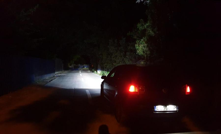

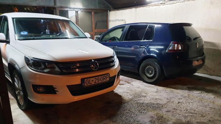

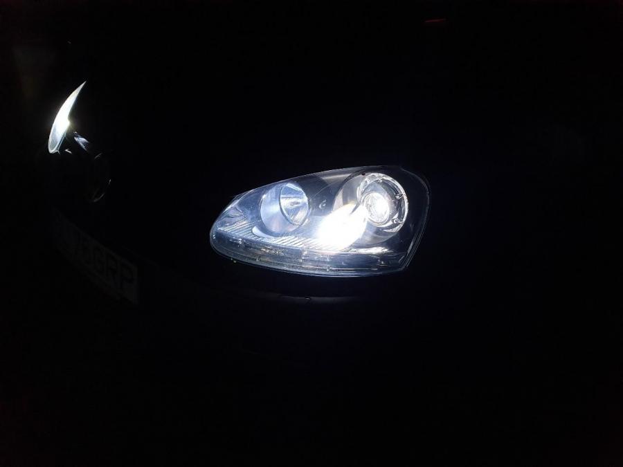

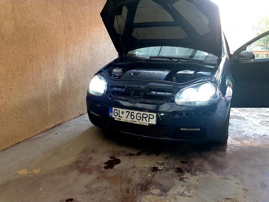

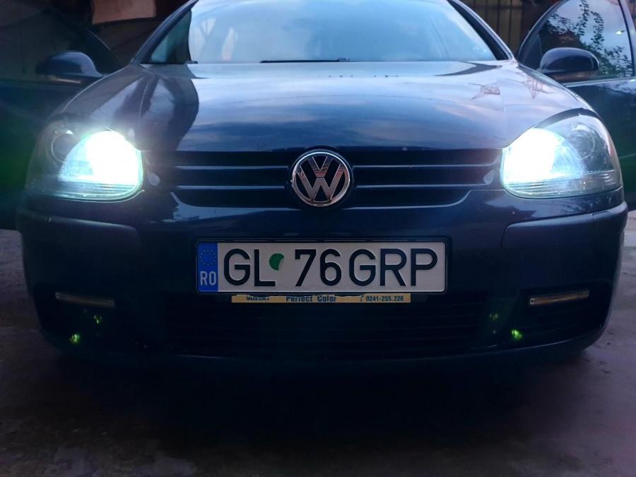

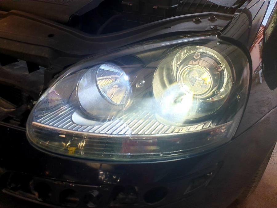

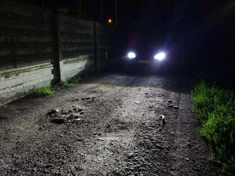

@andrei0241: doar faza scurtă este pe xenon,  cea lungă a rămas pe halogen.
@kef_petry: lupele și xenonul sunt luate de pe Aliexpress.  Lupele sunt Autoki 2.5", ornamente GTI, becuri H1 4300k (în realitate par mai apropiate 5000k) și drosere canbus fast-start 55W. Cam 250 lei a costat, pentru că sunt luate de Black friday chinezesc.
Vazusem doar cate o lupa pe far, eram curios daca in poze ai avut doar faza scurta aprinsa sau in unele era si cea lunga?
Masina mea (non VAG) e cu xenon OEM, insa fara lupe si uitandu'ma la pozele tale si, presupunand ca erai doar cu faza scurta, imi dau seama ca eu merg ca orbetele (desi extraurban vede doar la urgente, Ateca e baza)

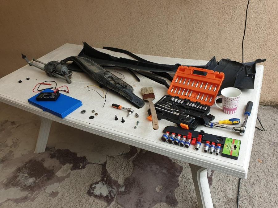

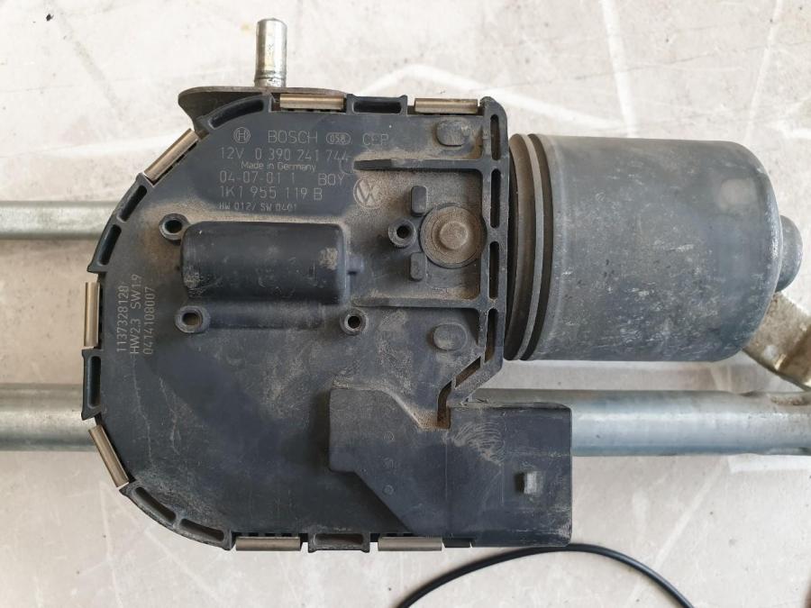

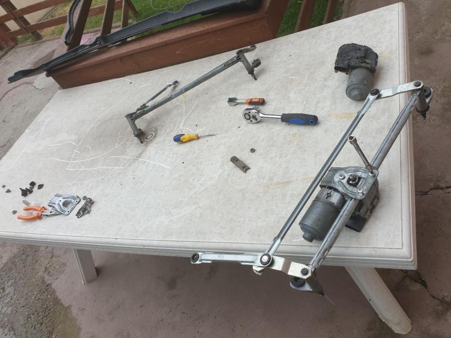

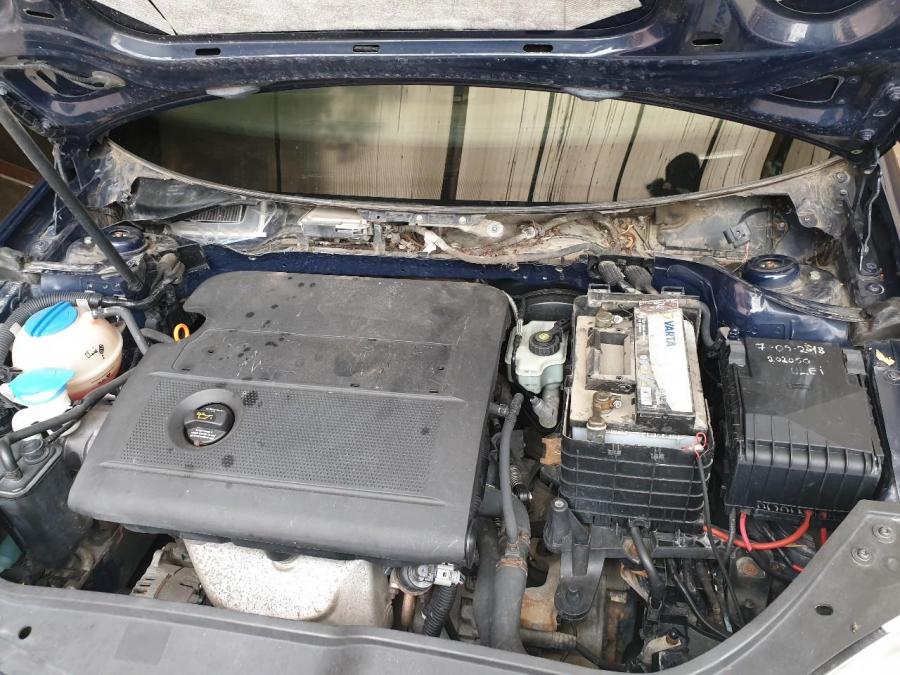

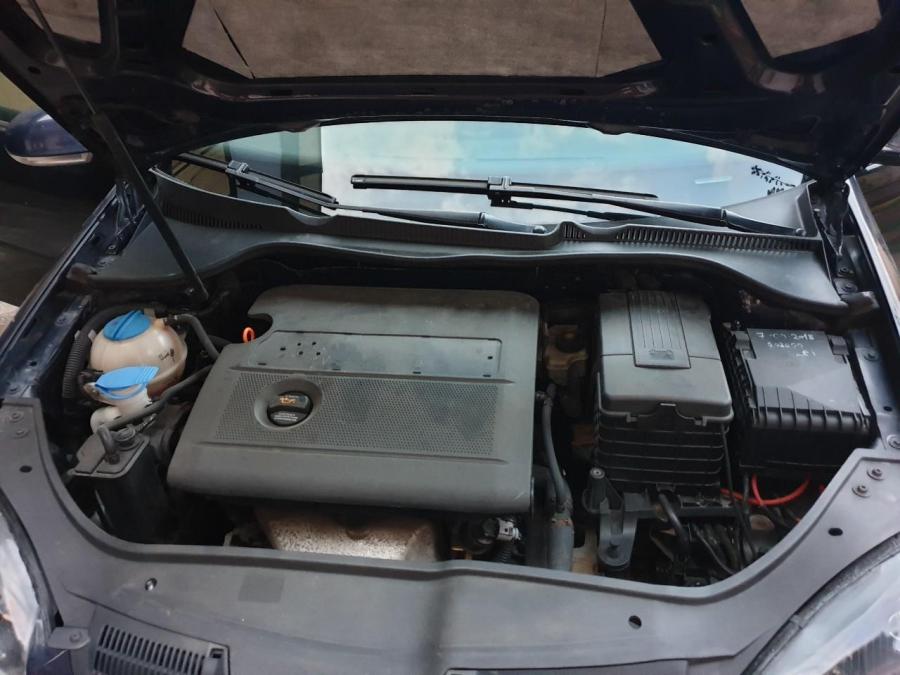

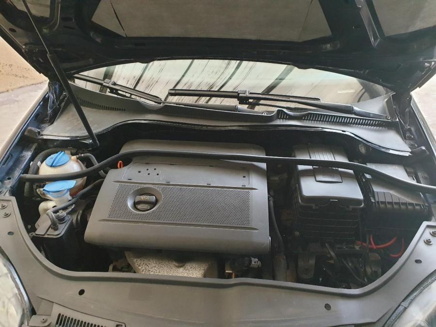

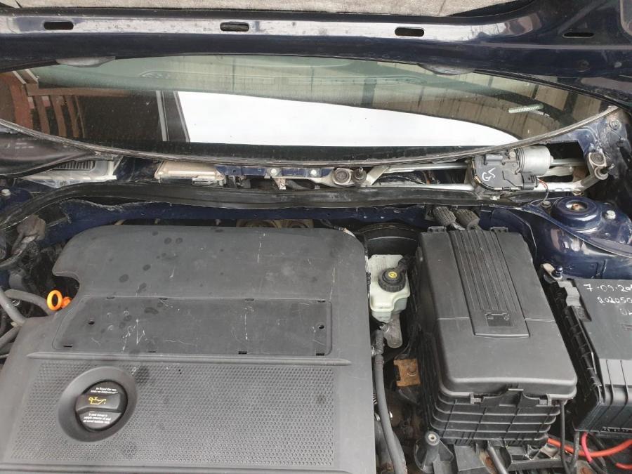

După o lună în care am fost plecat și soția s-a plimbat cu Tiguanul, am reușit să scot ansamblul stergatoarelor și să testez motorul.
Motorul era intr-adevar ars, așa că am comandat un alt ansamblu de stergatoare.

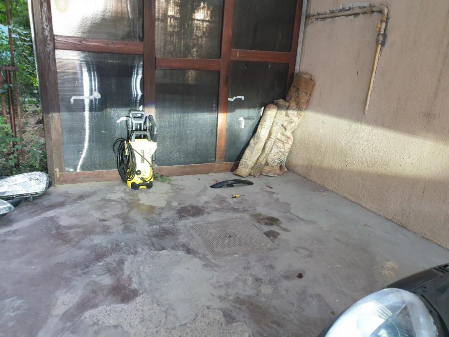

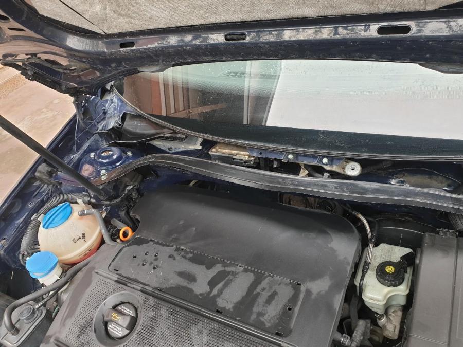

Dacă tot am ajuns in zonă,  am aspirat toate resturile vegetale și apoi am spalat și degresat toată porțiunea.
Azi a venit ansamblul și după serviciu m-am apucat de montat.  Bazaia, deci era ok. Pentru că ansamblul meu arăta mai bine,  am schimbat motorul de pe unul pe celalalt și apoi am facut o probă, pentru că începuse să plouă între timp.
De data asta nu se învârtea nimic...:scratch:. aduc vcds-ul, șterg erorile, deschid încă o dată capota, scot și mai bag o dată mufa, închid capota și.... stergatoarele pornesc. Am schimbat si becul de poziție ars din farul stânga și toate lucrurile au revenit la normal. Acum nu imi mai e frică de ploaie. :))
PS: înainte de a comanda ansamblul am făcut din nou măsurătorile la mufa și aveam valorile următoare pe pinii 1, 2 și 4: 12.8V, 0V și 8.5V cu contact, iar cu maneta stergatoarelor ancționată aveam 12.8V, 0V și 10.5V, deci am scăpat cu centrala electrica întreagă.
Modificat de grp
in zona de sub parbriz, dupa spalat / uscat ar fi ok daca aplici o ceara de cavitati.
motorasul de la ce s-a ars, de la xenon (stiu ca se arde un microprocesor, nu motorul in sine)
@Muale: M-am gandit la ceară pentru cavități, dar arată foarte bine după minima curățare pe care am facut-o. Pentru o curățare mai bună, ar trebui să scot si furtunele/cablurile/clemele prezente acolo, altfel accesul este limitat. Ceara respectivă aș recomanda-o și pentru interiorul portierelor, mai ales dacă nu este facil accesul pentru desfăcut.
Da, motorul ștergătoarelor sau ce piesă s-a defectat in interiorul acestuia, s-a ars după montarea farurilor noi, cu xenon AM. Același kit de xenon l-am folosit la Audi, dar acolo timp de 3 ani nu am avut nici o problemă. În fine, am renunțat la ideea de xenon AM, indiferent de calitatea acestuia. Farurile respective, le pot folosi ori cu bec H1 halogen dar mai probabil cu leduri. Am comandat un set de leduri H1 și după ce vin, o să le montez în locul becurilor cu xenon și sper să nu mi fie probleme. Din recenziile văzute la acest tip de lupe, de către cei care le-au cumpărat deja, par a fi în regulă, dar până nu le văd în far și pe mașină, nu mă voi pronunța.

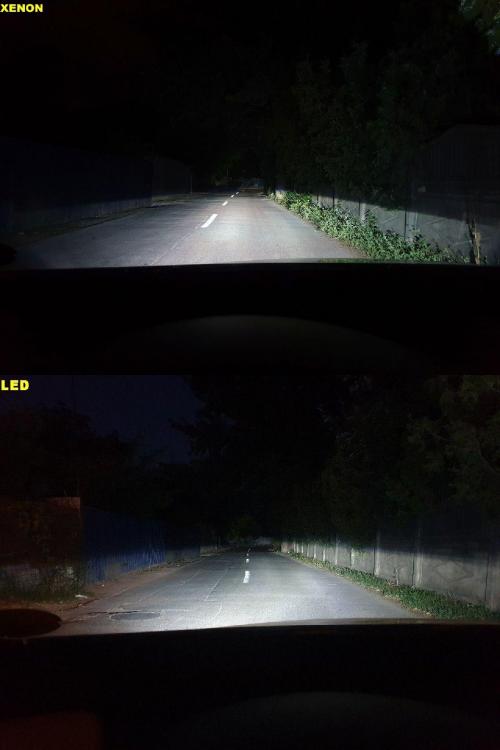

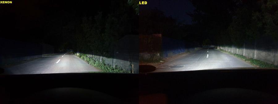

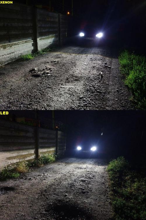

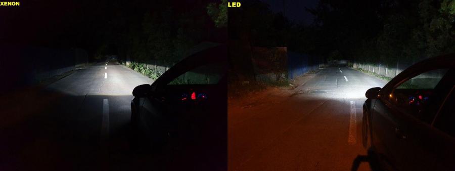

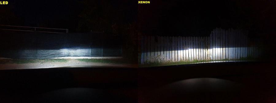

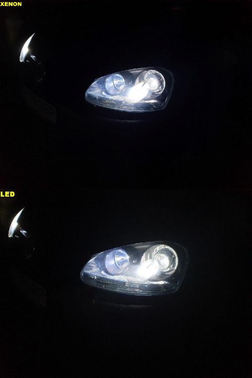

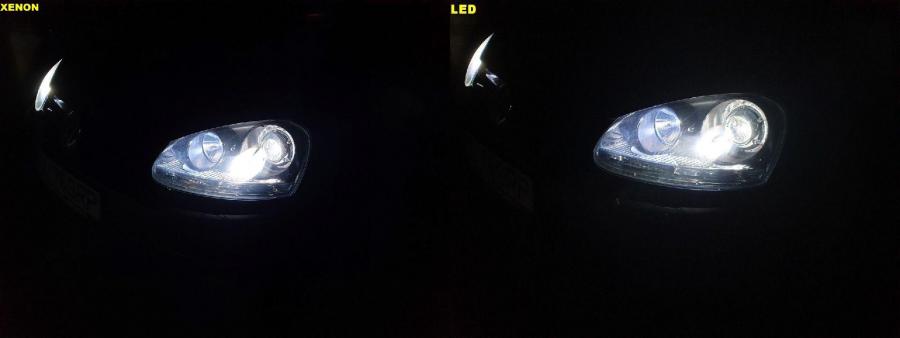

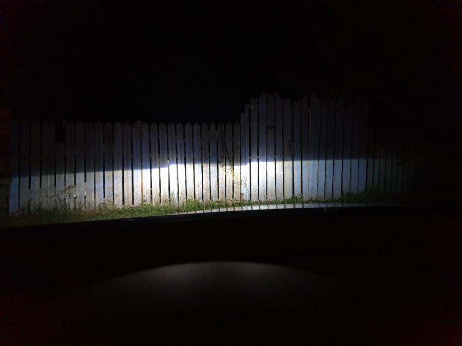

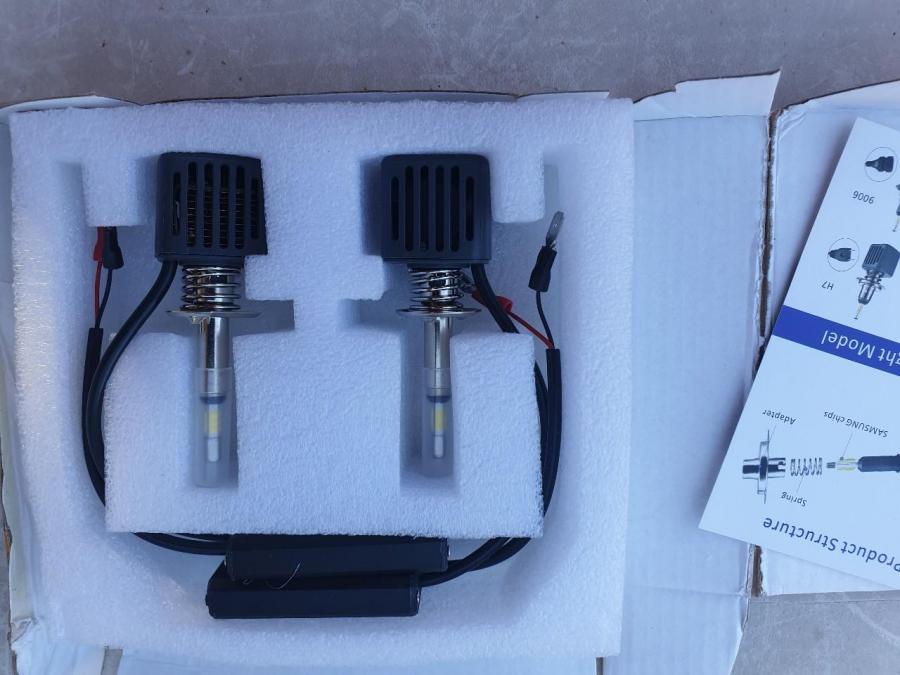

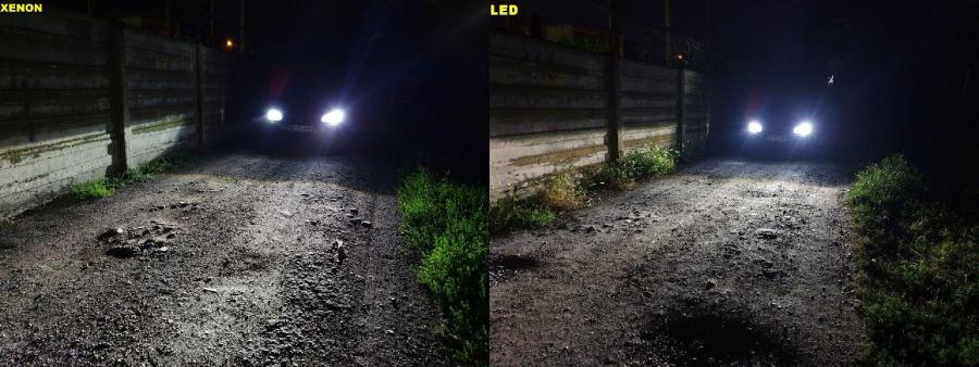

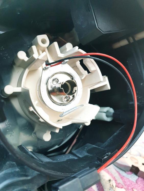

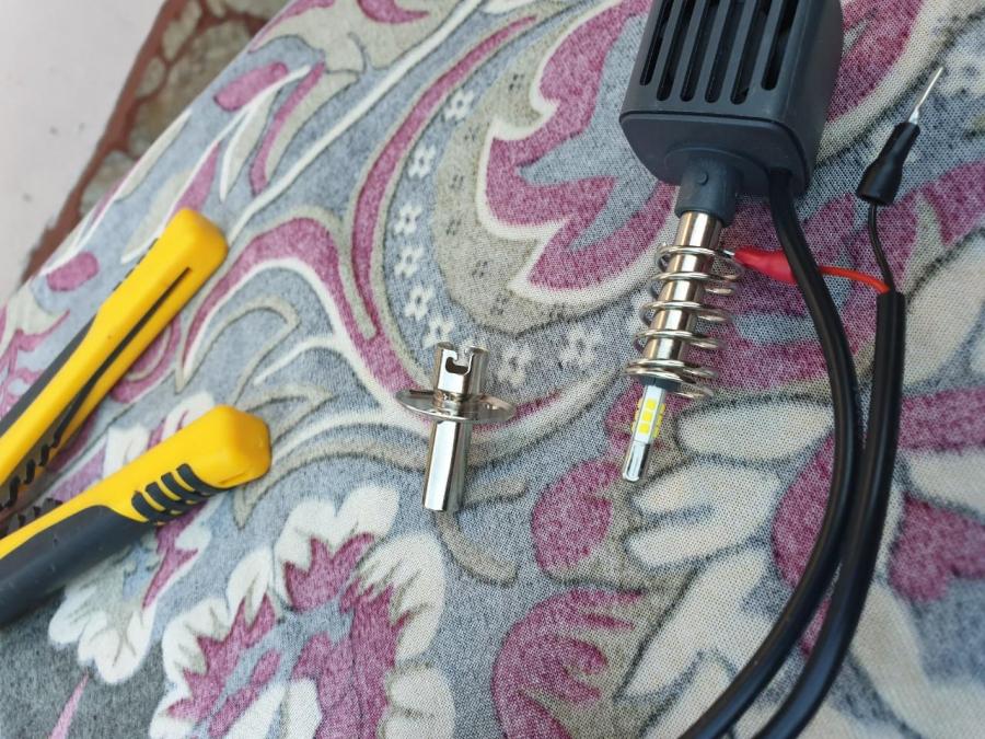

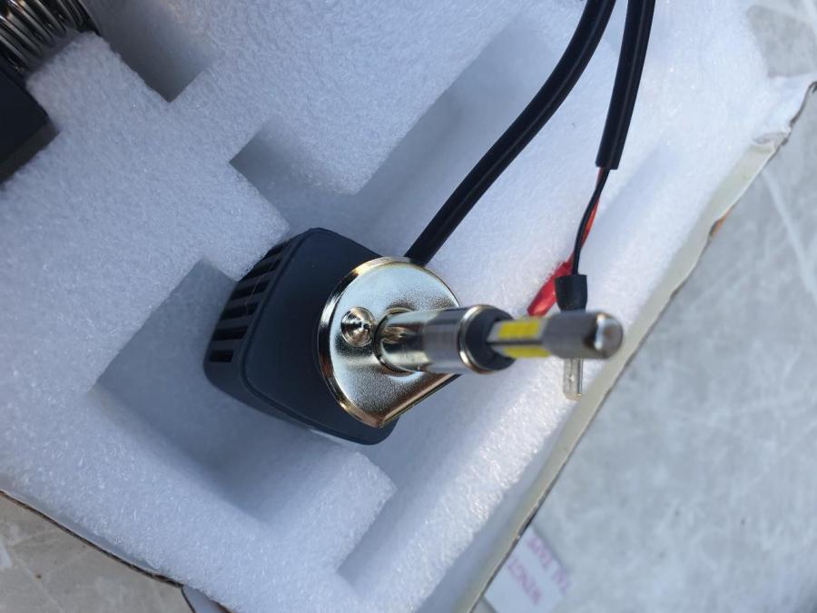

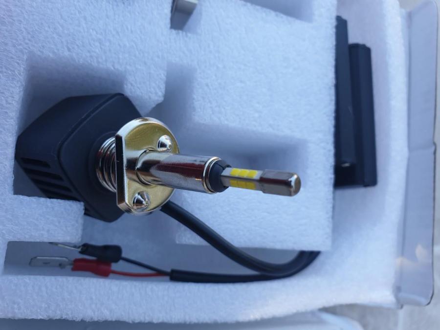

Azi au venit în sfârșit becurile cu led H1 cu leduri Samsung (așa se laudă chinezul).

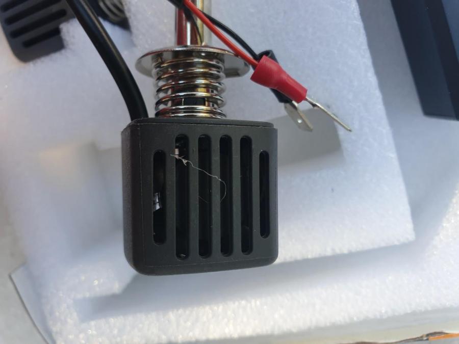

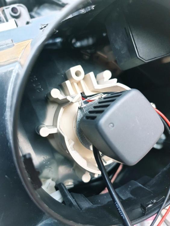

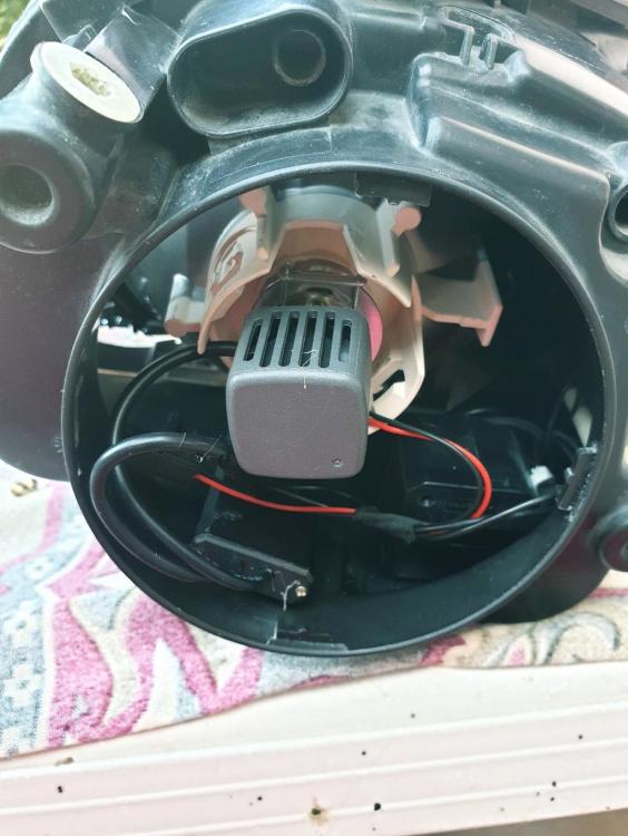

Nerăbdător m-am și apocat de demontat și montat. Am scos beciurile și droserele pentru xenon după care am studiat puțin becurile cu led. Am observat că soclul care se monteaza pe lupă și in care intră becul, se poate demonta pentru a putea fi fixat mai ușor.
După probă, am identificat și cuplat plusul și masa si am inchis farul pentru o probă. Lumina este albă spre 5000k, se aprind imediat, nu necesita timpul de încălzire,  ca la xenon.

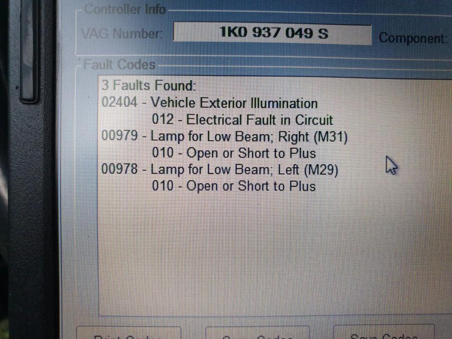

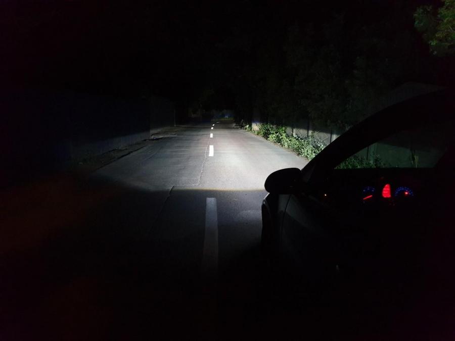

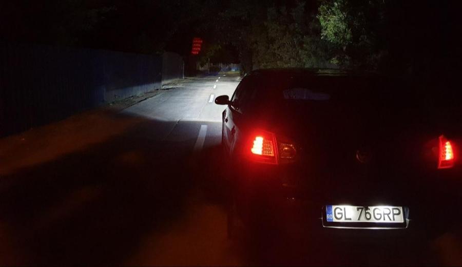

Le-am reglat și aștept întunericul să fac o probă :Driver:. Din păcate dau eroare în bord și rămâne și după stergerea cu vcds.

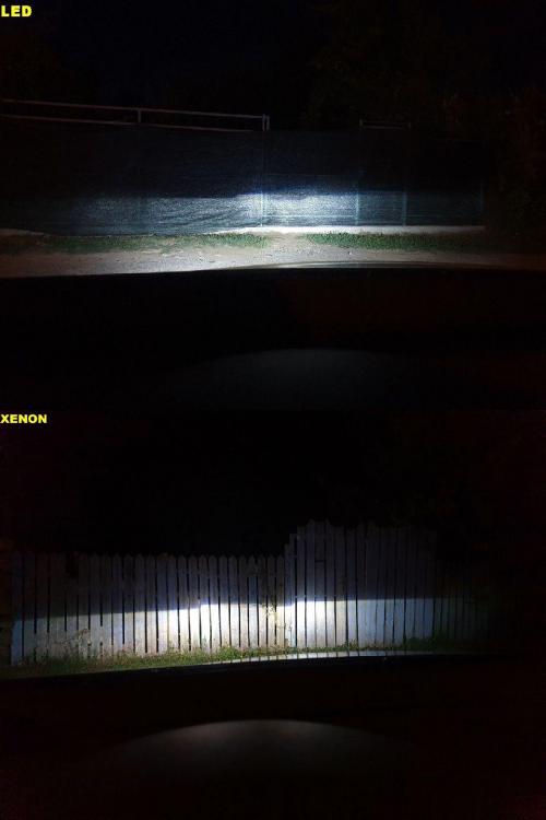

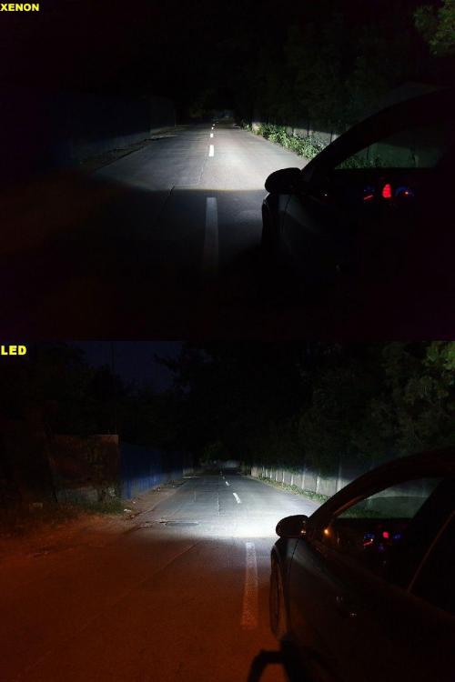

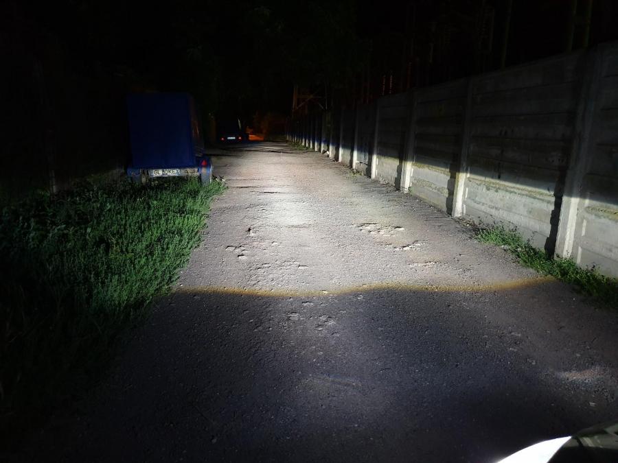

Revin după ce fac și pozele pe întuneric. Mâine e zi de alimentat mașinile,  ambele fiind aroape goale și abia aștept să le fac plinul. Pentru că mi-a mai făcut figuri bateria de la Tiguan, am comandat alta, Varta Silver Dynamic AGM. După ce o schimb, cred că anumite manifestări vor disparea.

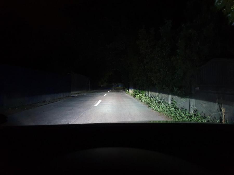

Și comparația de azi. Lumina în lupa stângă pare puțin defocalizată, are o ușoara umbră luminoasă. Lumina este ok, mi puțin intensă decât la xenon, dar neașteptat de bună totuși. Am să mai ies la un test în afara localității, deși cu Golful nu am de gând să fac astfel de drumuri. Va las și pe voi să vedeți diferențele (sunt aceleași poze dar cu lipire pe orizontală și apoi pe verticală).
 Per ansamblu sunt mulțumit, nemulțumirea vine de la eroarea stocata si martorul din bord... :scratch::D
Modificat de grp
Personal imi place mai mult cum se vede cu Xenon. Lumina este mai bine conturata, focalizata si parca lumineaza mai bine drumul.
In plus, cu xenon sigur nu o sa mai ai eroare in bord. :D
@Emy D și mie imi place mai mult cu xenon, dar dacă îmi tot arde motorul de la stergatoare sau centrala electrica ?. Până la următoarea păsărică va rămâne așa :D !

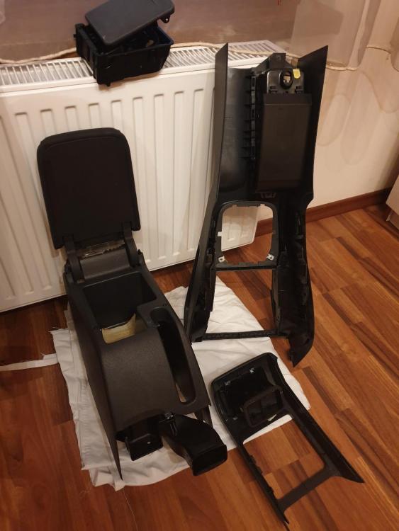

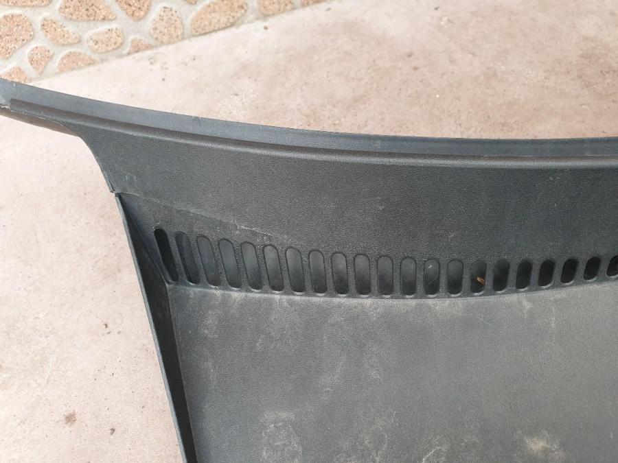

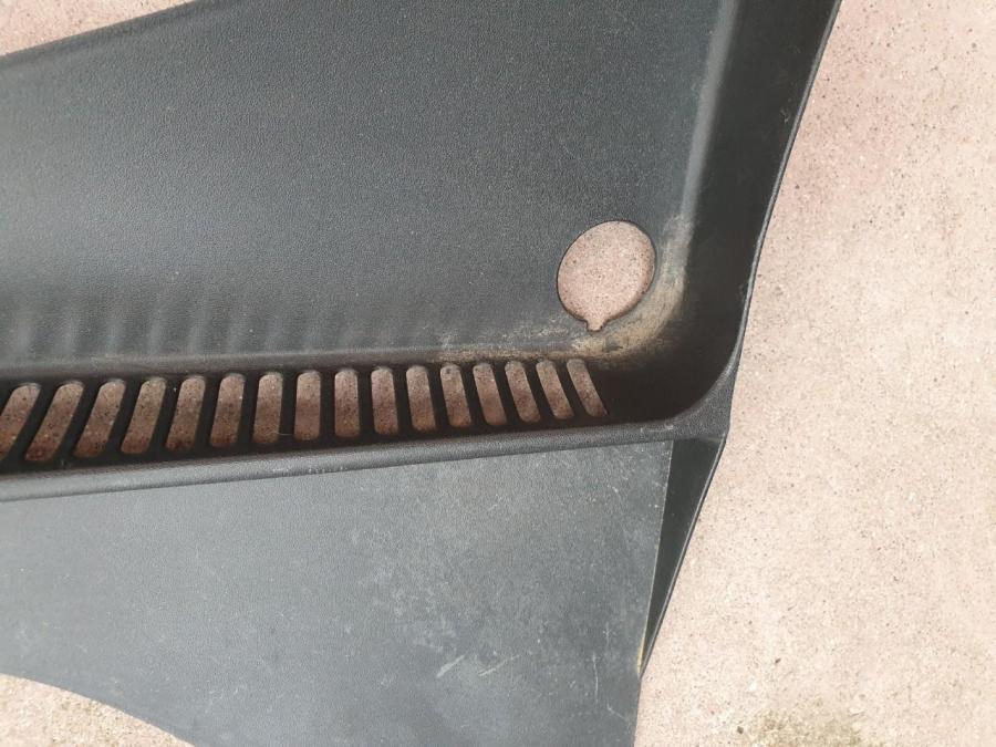

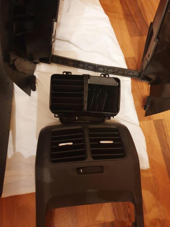

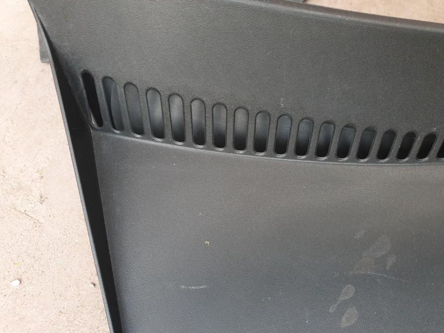

Să mai dezmortim puțin topicul. Am cumpărat două lucruri: plasticul de sub stergatoare, care era spart în ambele capete și un tunel central cu cotieră. A avut grila de aerisire spartă,  dar în schimb un preț foarte avantajos.
Grila am comandat-o de pe Aliexpress și azi m-am apucat de spălat și curățat totul.
apoi am schimbat grilele de aerisire și le-am prins cu gluegun-ul
Acum aștept să vină weekendul și să mă apuc de demontat și montat  chestiile :).  revin după ce termin.

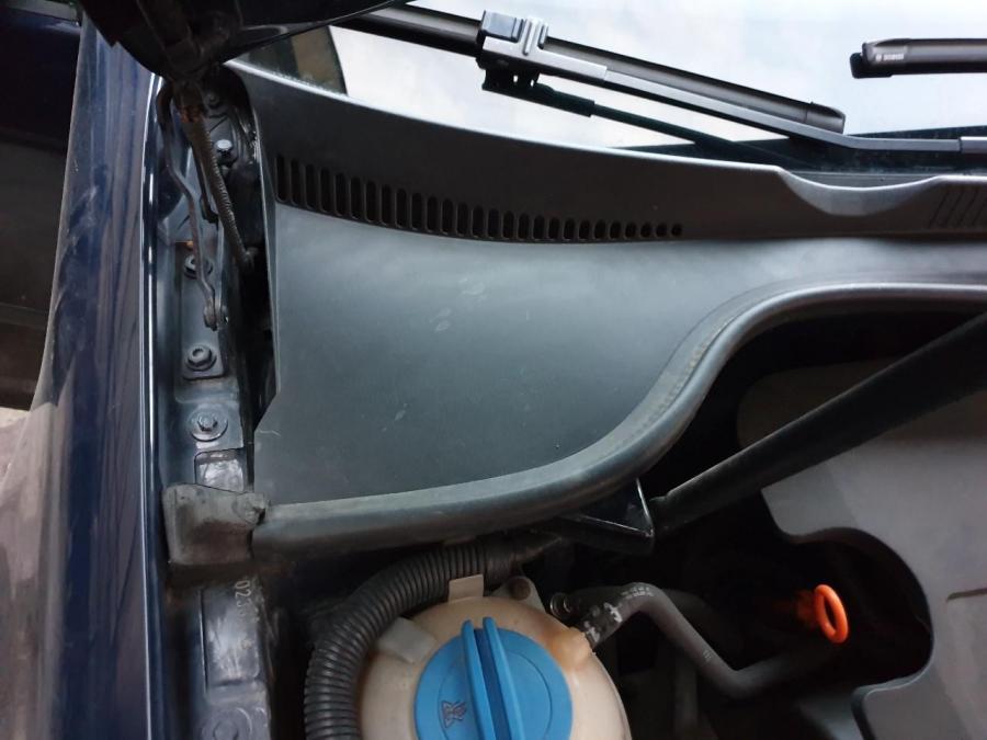

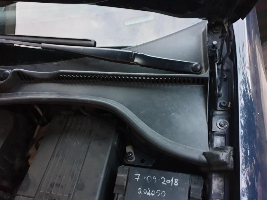

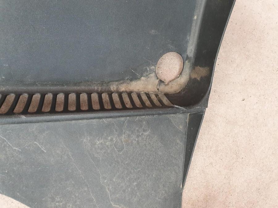

Azi am reușit să schimb plasticul de sub stergatoare. Operațiunea e simplă: se scot capacele de la piulitele ce strâng stergatoarele, apoi piulitele, după chiar stergatoarele, chederul și în sfârșit plasticul.
plasticul era spart în ambele laterale
Am reansamblat totul, îndepărtînd și bucățile de plastic rupt din canalul unde se fixează și noul plastic s-a clipsat foarte bine.

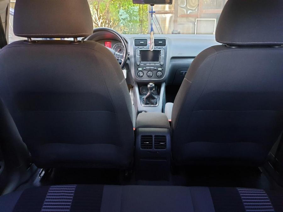

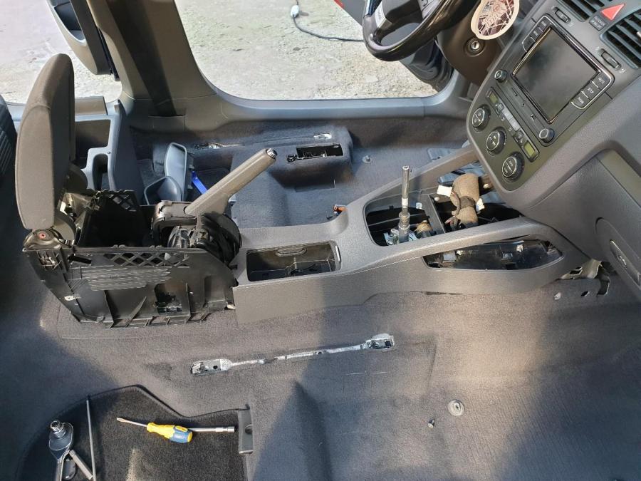

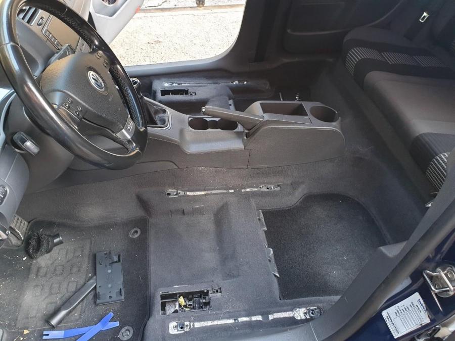

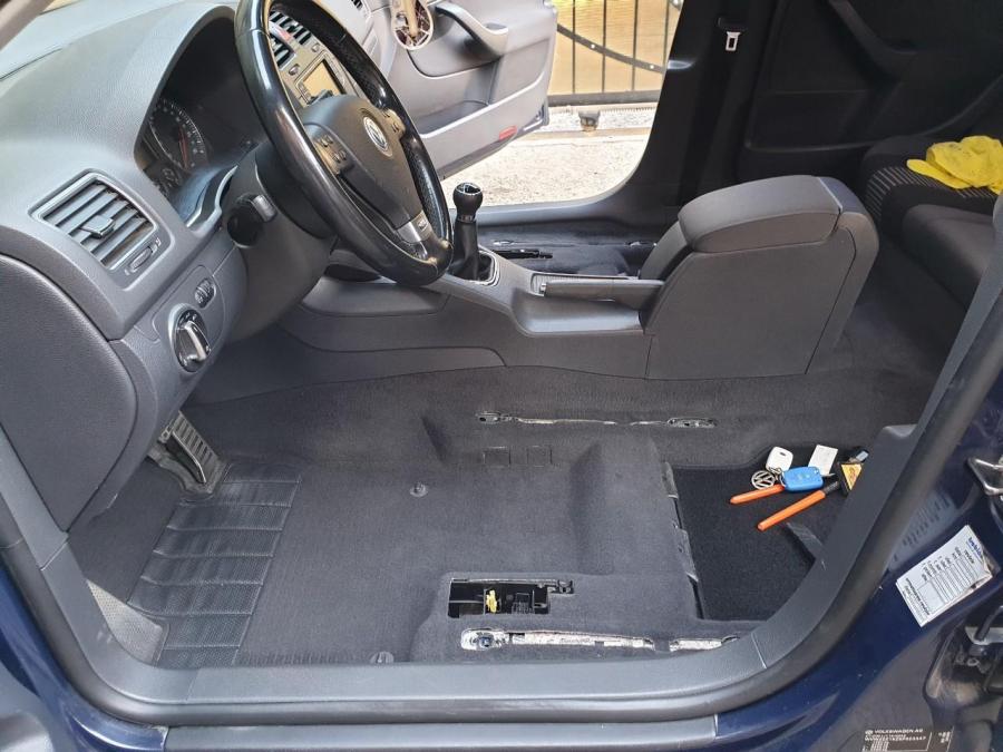

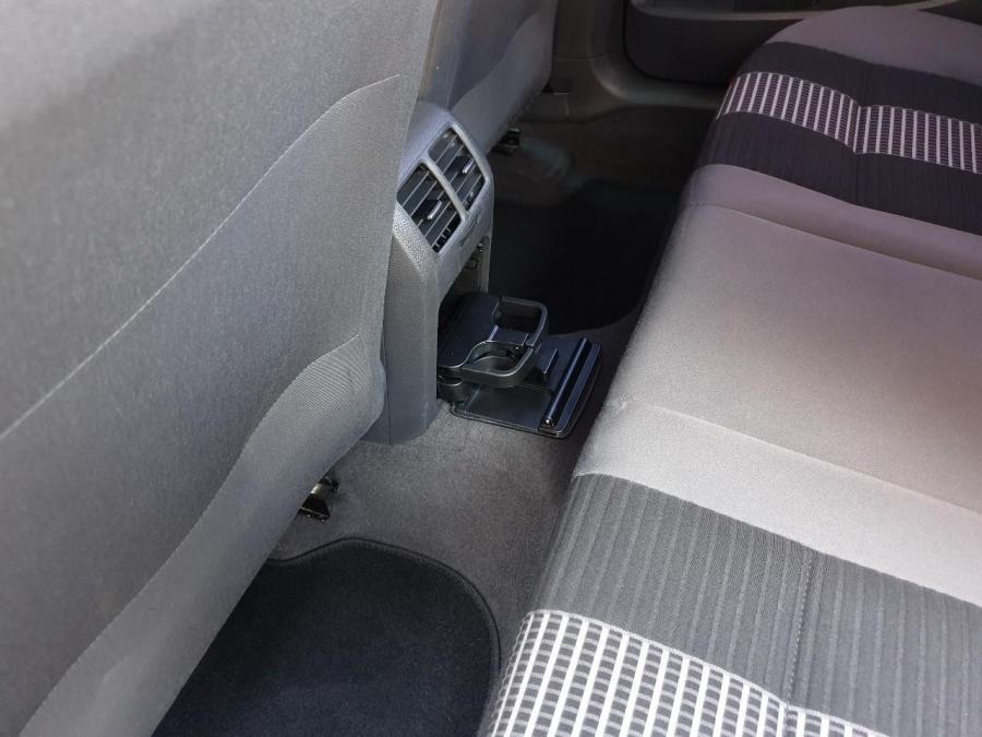

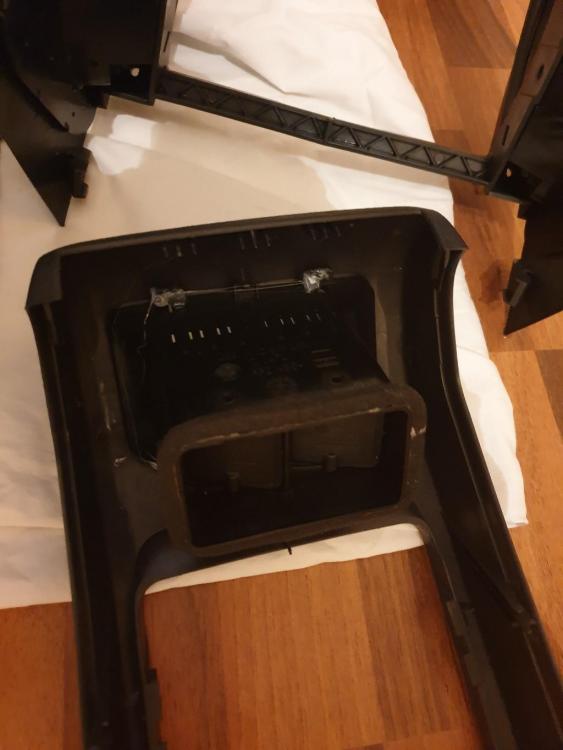

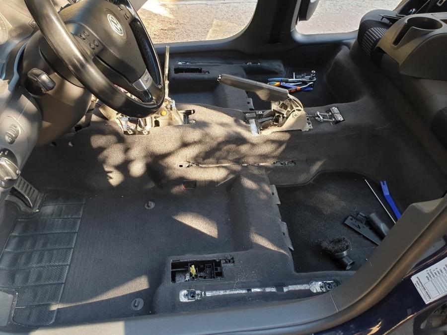

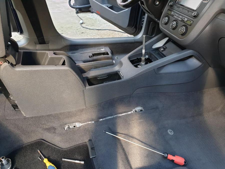

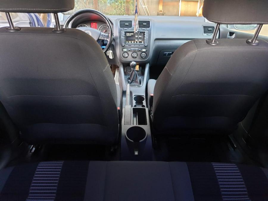

Azi am reușit să fac schimbarea între tunelul central fără cotieră și cel cu cotieră. Sunt obișnuit cu desfăcutul ? așa că mi-a venit oarecim ușor să fac operațiunea.
pentru un montaj mai facil am preferat să scot scaunele față,  iar cu ocazia asta, am făcut și o aspirare temeinică a interiorului. Tunelul central se demontează relativ simplu, iar cotiera se montează iarăși relativ simplu. Cu puțină atenție și câteva scule o puteți schimba in maxim 30-40 de minute.
Cotiera a venit inclusiv cu conducta pentru aer, așa că acum am cotieră cu răcire ?. În plus acum și pasagerii din spate beneficiază de guri de aerisire și suport pentru pahare.

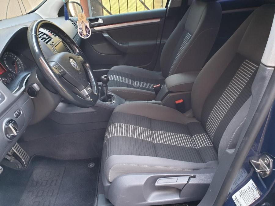

Before & after pics:

@Muale așa  este, atât ca spațiu de depozitare,  cât și ca sprijin pentru mâna dreaptă a mea sau stânga pasagerului. Plus că se completează și estetic interiorul.
