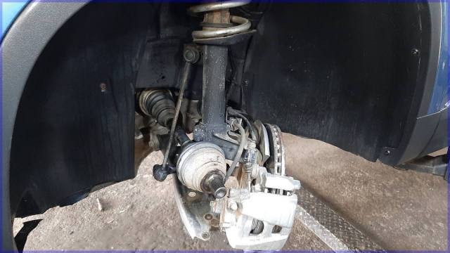

Am curatat toata zona discurilor , protectiilor de disc si etrier  dar si alte componente care trebuie "degresate"  si curatate cum ar fi prezoanele.
Tuburile alea par multe , dar daca te apuci sa dai si apoi clipesti , te trezesti cu tubul gol in mana😄
practic ai folosit brake-cleaner in locul uni jet puternic de apa :)
pe viitor ia in calcul sa iei un bidon de solutie si un pulverizator. iesi mai ieftin la capitolul asta.

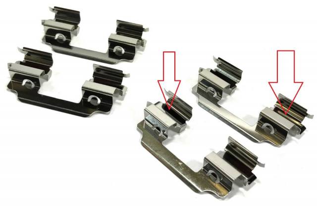

scartaitul la frana cum s-a rezolvat, pe ce ai dat cu vaselina?
Nu prea mai am unde sa depozitez  daca iau cantitati mari , deja "depozitul" da pe afara :)
Am pus pe tablitele de culisare de la placutele de frana

@Doomy eu folosesc pasta de cupru. Dau cu ea si pe exteriorul placutelor. Nu stiu daca trebuie dar nu mi-au scartait franele deloc pana acum. Asta e pasta:
o folosesc si la culise. Inca un pont. Gumele in care intra culisele sunt prinse pe etrier. Data aviatoare sa le dai jos sa le cureti, fac oxid si se stramteaza in asa hal incat nu mai culiseaza etrierul si uzeaza placuta dinspre interior, in cel mai rau caz ramane blocata si duce la incalzirea discului.
@Aerofan tot de la Liqui folosesc si eu  doar ca varianta spray,  mi se pare mai usor de aplicat :
Am ales sa folosesc produsele dedicate pentru scartaitul de frane din doua motive  ->
1)  Solutia Liqui 3078 10g este 100% sintetica ,  contine ceramica si are factor foarte mare de respingere apa.
2) Scrie pe ambalaj "Anti Scartait" .......deci am mers la sigur. :)
PS :  Multumesc de sfat cu culisele , dar fac operatia de care zici anual , folosesc vaselina de la TRW dedicata culisantelor.  Este singura gasita pe piata la noi care este data pe cod OE pentru sistem franare TRW , cel putin asta am gasit in Elsa la Tiguan  .  Mai exista si alte alternative pe piata pentru aceasta solutie :  ATE Plastilube sau Teroson VR500.

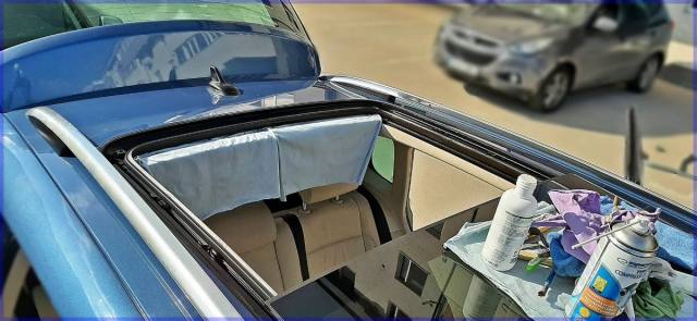

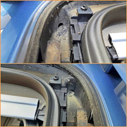

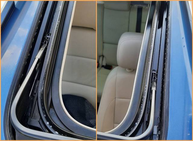

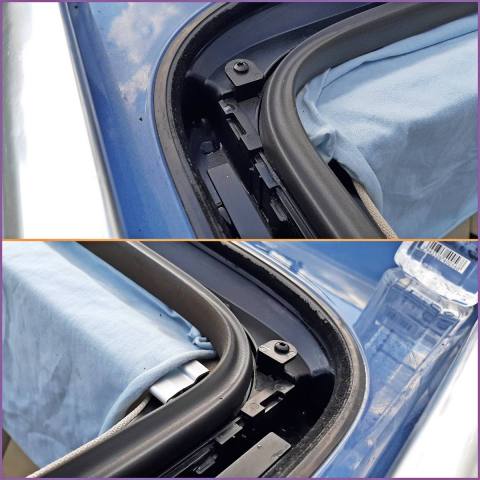

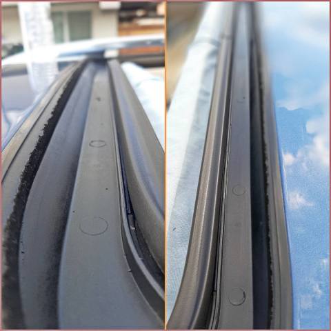

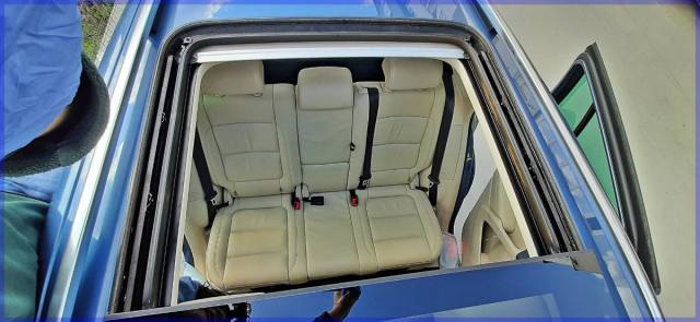

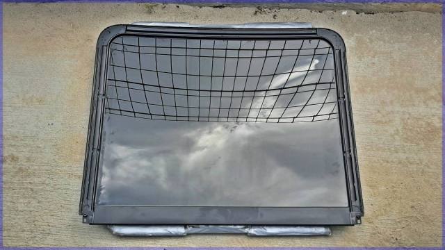

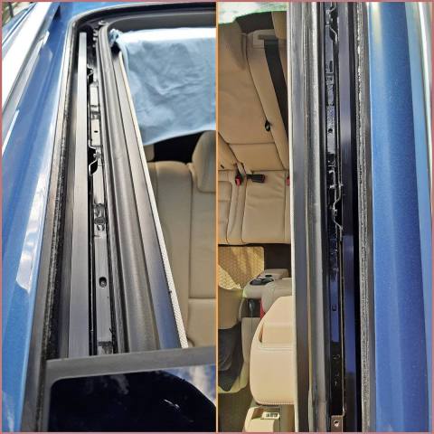

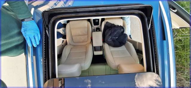

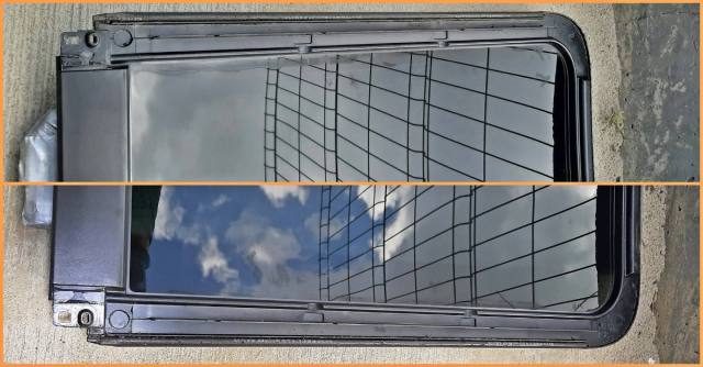

-> O curatare si mentenanta la trapa dar cu cateva operatii mai speciale de data aceasta , tot in aprilie planuiesc sa fac asta.
Am bifat si aceasta operatie , nu stiu cum..... dar mi-am facut timp , am profitat de vremea buna de afara.

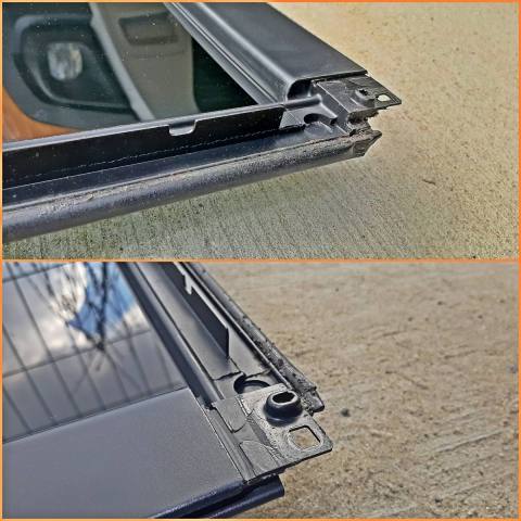

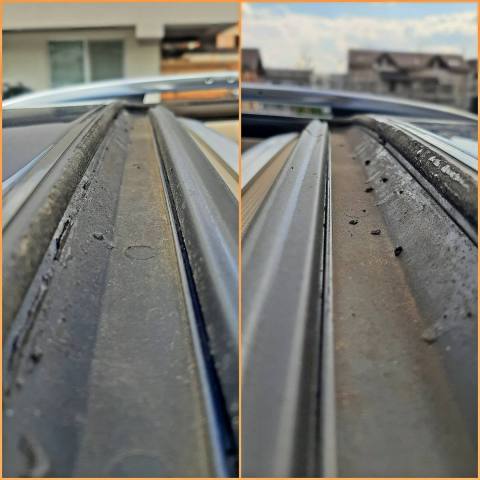

Operatia consta in desfacerea plafonului de sticla din spate al trapei panoramice si curatarea canalelor colectoare , sine , rolere .....ce sa mai cuarare TOT . O operatie facuta ca la carte sa zic asa ( lauda de sine )
Avand in vedere ca nu am dat plafonul de sticla jos pana acum (la mine cel putin)  , ma asteptam sa gasesc mare mizerie , cate putin din toate padurile explorate .....  conditia gasita a fost asta:
La o prima vedere nu arata rau !  Mizerie la nivel mic spre mediu , din experienta vorbesc , se poate mai rau.......mult mai rau .......in altele am gasit frunze mucegaite si diverse bucatele de lemn , codite de frunze , ace de brad....etc.....     Toate acestea din urma sunt un big NO NO pentru scurgerile de pe spate ale trapei......
Sinele erau prafuite , dar pe interior lubrifiantul isi face treaba corect si era inca prezent si in spate , semn ca mentenanta periodica da roade.  Colectoarele nu erau obturate , permiteau trecerea corecta a apei.
Scurgerile erau de asemenea libere , si nu erau obturate , erau doar jegoase.
Colectorul din spate era si el murdar , dar in limite normale, fara obiecte ciudate in interior :
Panoul de sticla era si el destul de murdar , dar vaselina de la mentenanta era inca prezenta pe chedere:
Dupa ce am  studiat toate  colturile posibile am trecut la curatare apoi la lubrifiere si hidratare chedere apoi aplicare sealant pentru colectoare .  De aici incepe sa fie necesara rabdarea ca operatia sa fie facuta corect. Total pentru aceasta operatie au fost consumate aproape 6 ore din care ...4,5ore  a fost doar curatarea temeinica (fata si spate) , greu .....dar trebuie facuta .
Cu grija si rabdare garantat iese ceva de calitate , mai trebuie si niste picioare de fier ca sa stai cocotat pe pragurile masinii atata timp.....e ca si cum ai face stepper la sala , doar ca trebuie sa poti face asta mai multe ore consecutiv.
La inceputul operatiei , minutele trec cel mai greu ....dar pe masura ce se scurge timpul , se vede si rezultatul ......si abea atunci incepe sa se vada lumina de la capatul tunelului.......sau sa mai dispara din stelele verzi care le vezi stand aplecat si concentrat atata timp.
Rezultatul te consoleaza cel mai mult

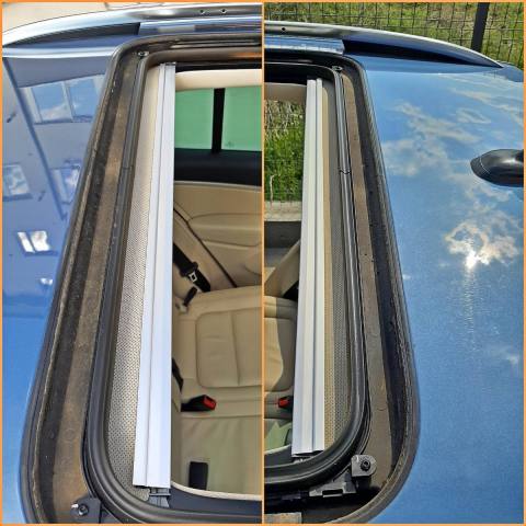

La final , dupa ce a trecut perioada de asteptare pentru hidratarea chederelor , am trecut la asamblare  , aici necesita destul de multa atentie , are o singura pozitie in care trebuie pusa sticla pentru ca totul sa iasa perfect iar cele doua parti sa fie perfect aliniate , sa nu zic ca bucata aia de sticla are rama de metal lipita si are vreo 15 kg estimat......trebuie corp lucrat (nu de soarec de birou) sa o balansezi de unul singur deasupra masinii in timp ce stai cocotat pe praguri.... dar intr-un final am pus trapa pe pozitia perfecta ......
Urmand procedurile date de faimosul nostru producator , am facut la sfarsit si o calibrare de trapa care s-a completat cu succes.
Frecat frecat frecat...... m-am simtit ca cenusareasa......am frecat de m-au luat spumele , dar ma repet , rezultatul final este cel mai important.  Sunt multumit si pot sa zic ca a meritat efortul ,  operatia asta ar trebui sa fie facuta cel putin la 2 ani pentru o buna mentenanta a trapei .  Asa ca o sa o introduc in lista anuala de to do :rules:
Pentru un obsedat de curatenie a agregatului personal ,  este o senzatie foarte frumoasa sa mergi cu trapa curata deasupra capului..... oricum acum pot sa dorm linistit stiind ca am bifat inca o parte importanta din mentenanta exploratorului :zzzzz:

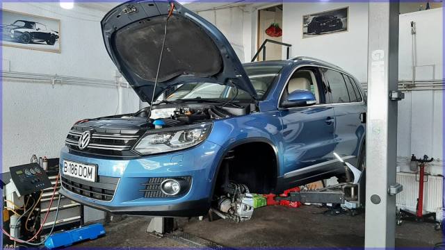

Am reusit sa bifez si revizia de 10k km in the usual way ......in Bacau la Catalin @EEXCALADE .
Uleiul si toate filtrele  apoi aerisit ambreiaj  toate acestea intra deja in cotidianul fiecarei revizii  , pe langa acestea am facut si urmatoarele :

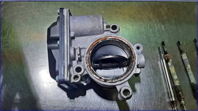

- Curatat clapeta de acceleratie -> La 20k de la ultima curatare se prezinta aproape "impecabila" , nu doar de la curatare dar aici sunt mai multi factori care pot sa o mentina curata :  drumuri lungi , ulei de calitate , motorina de calitate......etc. ..
- Verificare si curatare Degetar si conducta aferenta , ambele erau aproape impecabile :
- apoi am verificat regulatorul de presiune operatia preventiva la fiecare revizie pentru a afla din timp daca problema cu spanul se manifesta -> pana acum totul ok si curat !

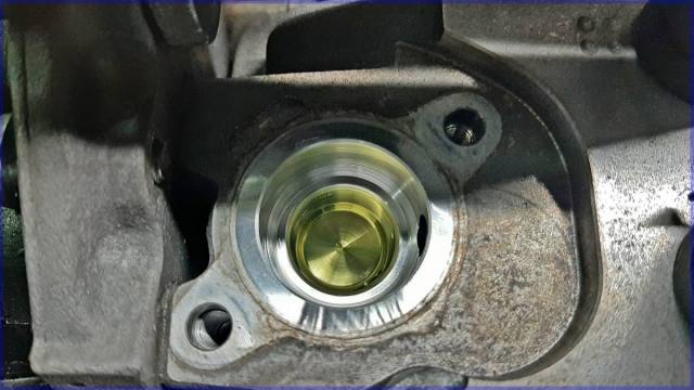

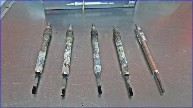

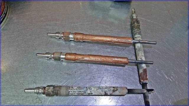

-  Am bifat si schimbatul bujiilor la ~65.000km de la ultimul schimb.  Schimbate conform recomandarilor fara a avea erori in bord.  Aceasta operatie a fost inca o confirmare a zicalei " Este mai ieftin sa schimbi preventiv decat sa astepti sa pice " ....
La prima incercare la cald , nici una din bujii nu a vrut sa se miste......din locul lor.....  eu deja aveam in cap scenariul dat de producator.....desfacutul chiuloasei... pentru a avea acces la bujii.
Din fericire dupa ce au fost date cu degripant .....bujiile 3 si 4 s-au desfacut primele urmate la cateva minute si de bujiile 1 si 2...... deja eram ud de fericire :cheers:

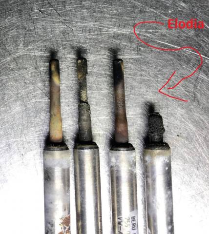

Uite de ce  trebuie schimbate bujiile preventiv:  Din poza de mai jos cred ca va dati seama care este bujia noua si care sunt cele vechi.
Cred ca schimbul a fost facut la marele fix , erau maxim de oxidate ....dar bine ca intr-un final au iesit toate fara bataie de cap.
Pentru evitarea acestei situatii pe viitor , au fost montate corect cele noi , cu pasta de cupru pentru a opri oxidarea si o desfacere usoara din filetul de aluminiu al ciuloasei:
vai de mine ce senzatie :
so_good.png.540b7cd20eb4343f211354dd1161e0e4.thumb.png.63eaea5117520cdfa4ae767808687a45.png
Si acum un mic exemplu dat de Catalin cu ce se poate intampla daca bujiile nu sunt schimbate la timp , exemplu de la motoare similare  ....de fapt , acelasi model de bujie......
Cred ca o sa trageti singuri concluzia , dar intrebarea de baza ar fi ........unde este Elodia ?
Pai sa va zic , Elodia a a cazut in camera de ardere si a fost "rontaita" bine de tot......
...exact scenariul cel mai rau posibil care se poate intampla  mai ales daca esti departe de casa sau intr-un concediu.....  asa ca repet : " Este mai ieftin sa schimbi preventiv decat sa astepti sa pice "

Accesul la bujii nu este facil?
Ma gandesc ca, pentru a evita griparea, ar putea fi desfacute si stranse inapoi la fiecare revizie
Accesul la bujii este semi-facil ,adica ai putin de desfacut sa ajungi la ele.
Sincer nu stiu sa iti raspund la intrebarea ta :scratch: , dar o sa ma interesez sa vad daca gasesc scris ceva de asta.

Nu m-am gandit insa cand le-am schimbat la Bora in iarna la vaselina cuprata ... si aveam ...
Poate si ca s-au desfacut relativ usor chiar "la rece"
E drept, motorul nu l-am spalat niciodata cu jet (in ultimii 70k km) - posibil si asta sa aiba o influenta
mda - acum vad ca si @adrian001 a zis ceva de genul ...

Nu e nevoie sa pierzi timp sa imi raspunzi mai detaliat, eu doar venisem cu o sugestie pentru a evita pe viitor neplaceri cu bujiile.
E clar ca, daca la tine, care le'ai inlocuit la timp, si tot nu au iesit chiar fluierand, bujiile lasate pana nu mai porneste motorul iarna din cauza lor duc la demontat chiulase ... bucuria mecanicilor
@yanq   se poate verifica relativ usor cu masina ridicata acest joc ,  se iau rand pe rand articulatiile si  planetarele .
@adrian001  Da motorul este spalat  de nenumarate ori (minim 15 )  in ultimii 65k  , fara presiune ,  suflat cu aer  si totdeauna uscare in mers  imediat dupa.
Nu la spalat vad eu problema , problema este ca la ultima instalare nu s-a urmat procedura corecta data de producator sarind peste pasul de lubrifiere corecta folosind vaselina corecta care previne intrarea umiditatii si care favorizeaza desfacerea lor  :
Odata aplicata aceasta vaselina ( care la baza este de cupru) nu vei avea probleme pe viitor si poti spala motorul de cate ori vrei  doar respectand cateva reguli simple de baza.
în urmă cu 11 ore, andrei0241 a scris:
Asta este tristul adevar  , care il fac pe roman sa creada ca " VW e proaste"   .......nu e "proaste"   sunt doar prost intretinute...... :vaidecapulmeu:
Daca este urmata procedura de instalare  , nu este nevoie de deschidere periodica ....asta este raspunsul corect:icon_thumright:

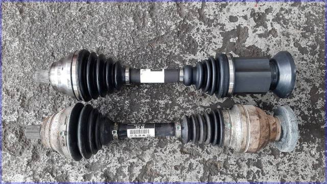

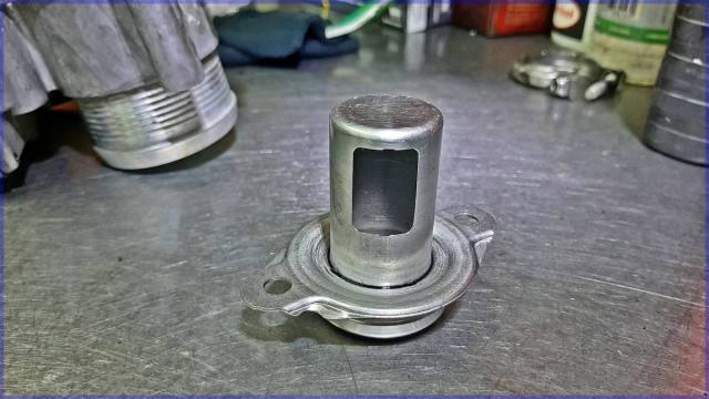

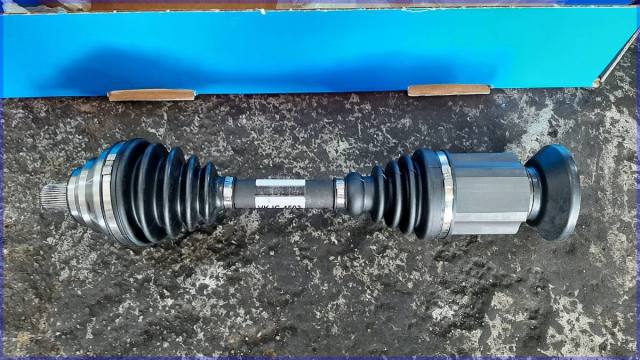

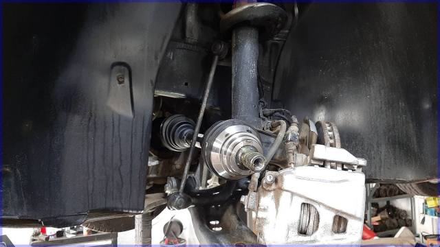

1)  Am schimbat planetara cu problema  , am mers pe unitate completa de la SKF :
Mai putina bataie de cap cu instalarea  ,de aceea am mers pe modelul complet.
Pot sa zic chiar ca am facut un upgrade:  am comandat modelul de CFGC  cutie manuala de 177 CP , are un cuplu constructiv mai mare si are capul interior pe baza de Tripoda nu este pe baza de inel cu bile  :
Old
New
Am scapat de toate simptomele anterioare odata cu schimbul planetarei , testat si la viteze mari  si totul este in regula :cheers: revenim la zero probleme .
