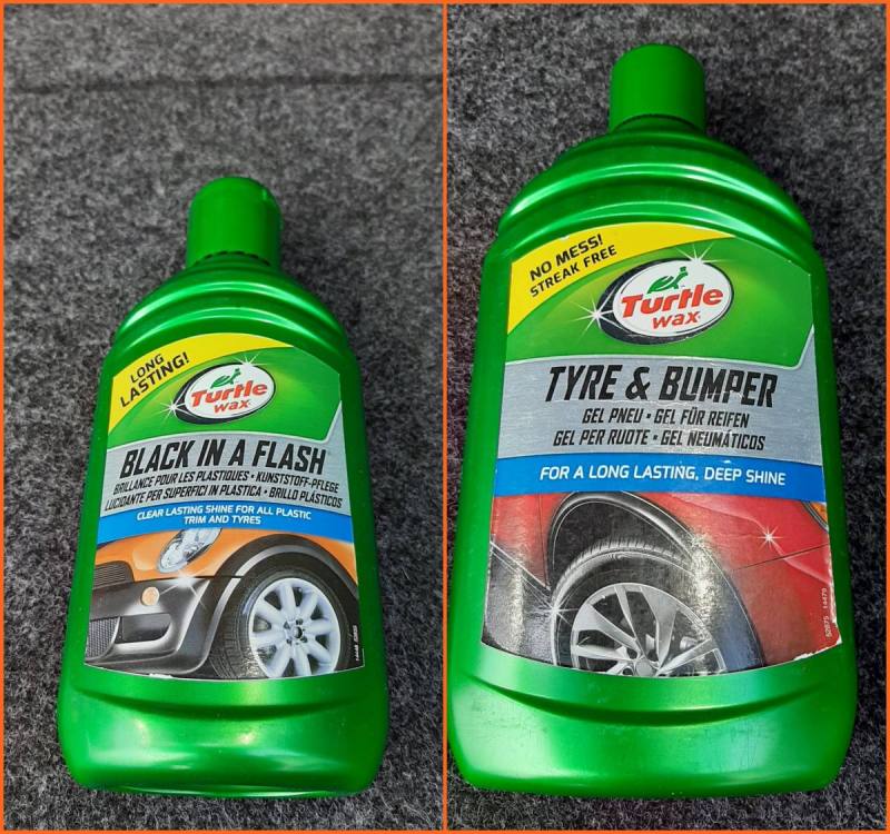

Felicitari pentru masina se vede ca este ff bine intretinuta te urmaresc de mult timp si chiar i mi place ca esti o persoana ce tii la masina.  ce folosesti pentru plasticurile externe pentru a le mentine ca si noi . ?
@Adrianxx18  Multumesc !  In  poza de mai sus este folosit  Black in a Flash de la Turtle Wax , stanga in poza de mai jos .  Black in a Flash tine mai mult dar atrage praful destul de tare ( rezista o spalare totusi si abea de la a doua se duce )  , cel din dreapta Tyre &  Bumper de la TurtleWax , tine mai putin , dar nu atrage praful asa de tare , dar in schimb se duce la prima spalare.

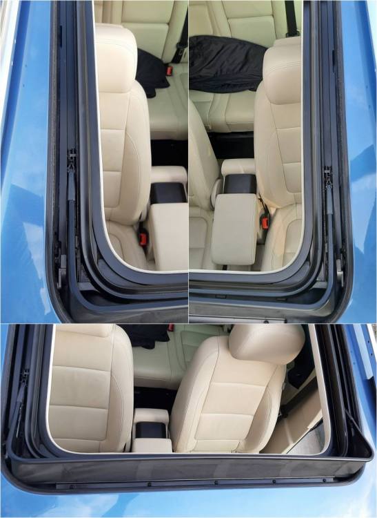

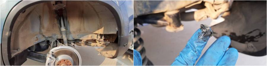

Intre timp ne facem de treaba prin parcare asa ca am curatat TRAPA !   Si bine am facut ca am curatato.......
Operatia de curatare a decurs normal ....3,5 ore  mai tarziu trapa arata cam asa :

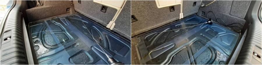

La sfarsit (asa este procedura mea) am testat si scurgerile trapei sa vedem daca sunt ok , cu mentiunea ca ultima curatare /testare am facuto in Ianuarie si a fost totul ok .  Dar de data asta surpriza ....
Am testat scurgerile din fata stanga/dreapta au fost OK , curgea apa sub masina perfect !  Apoi am turnat apa sa testez scurgerile din spate  si cand dau sa ma uit sub masina , in partea dreapta curgea perfect OK , dar in partea stranga absolut nici o picatura.....:blink:
Hai ca poate am stat in soare si am uitat eu sa bag apa cum trebuie, asa ca am mai bagat un jet  sa vedem daca iese......dar ce sa iasa . ZERO ...uscat..... :banghead:

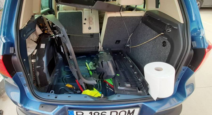

Stiam exact ce e de facut .... rapid am golit porbagajul...si oare ce gasim noi acolo...
Gasim apa care o era de "negasit" pe sub masina.....asa ca ne-am pus pe dezasamblat  si doua ore mai tarziu....am ajuns la furtunul interior .......cei care au facut operatia asta stiu ce inseamna clipsurile gandite de VW pentru portbagaj :banghead:

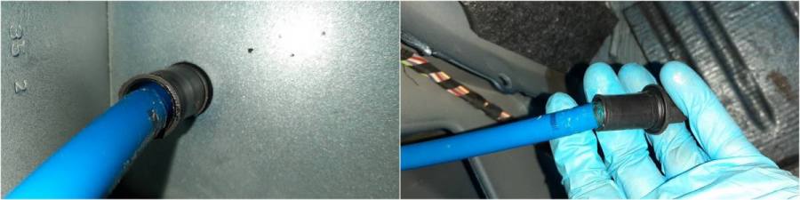

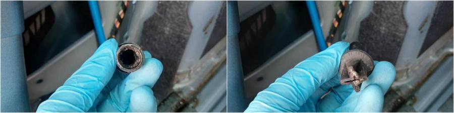

Dar stati ......asta nu e tot , se da si roata si carenajul rotii jos pentru acces la mufa de scurgere care de altfel era infundata  :page5.thumb.jpg.e62ba9609cd7ad4b0d10dc97ff209ca6.jpgpage3.thumb.jpg.49b53eada2c021342612c2358c53d5c6.jpg
Erau mai multe ace de brad care au strans mizerie si cateva frunze (asa pareau) in descompunere....orice era , mirosea ingrozitor......

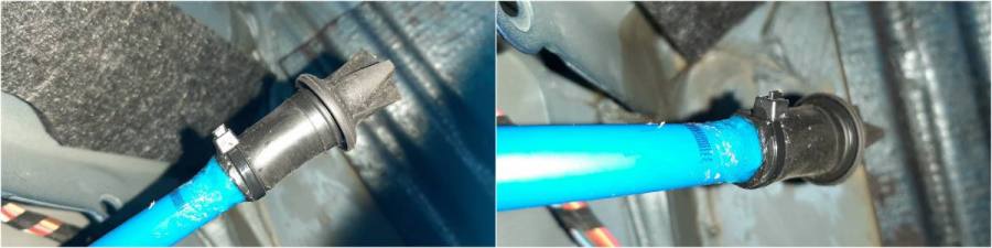

Problema a fost in felul urmator , scurgerea fiind infundata , mufa de scurgere s-a largit si a facut loc pe langa ea pentru apa sa iasa:page6.thumb.jpg.04963b62943ab59392c882e920efb59c.jpg
Am izolat furtunul si curatat mufa :page7.thumb.jpg.ed4949e6756eb9f8173773e91b2cd9ab.jpg
Dupa doua ore de stat dezasamblata cu porbagajul deschis la soare , era uscata complet aas ca am trecut pe asamblare .....
Si uite asa o operatie de rutina s-a transformat intr-o zi de munca la propiu.....  bine ca facem lucrurile preventiv;)
Mufa aia pare o pacoste, oare nu se va înfunda iar? Nu există vreo versiune revizuită sau nu se poate renunța la ea? Să rămână doar furtunașul până la exterior?
Mufa aia se poate imbtaca intr=o plasa din aceea de tantari, a facut o un coleg, si nu mai are probleme deloc
@MyKe sunt chiar versiunile revizuite cele din poze  , sunt special facute asa ca sa nu iti intre in furtune diferite insecte sau lighioane .
Din pacate , alta solutie nu este ....poti prelungi furtunul si sa renunti la ele , dar eu personal nu vreau aceasta optiunie , prefer verificarile periodice  si curatarea colectoarelor superioare cat mai des.
@john_skoda nu stii sentimentul de a merge cu trapa deschisa pe un drum pustiu de munte  :)  cred te va face sa te razgandesti....merita efortul .
@skodamen stiu metoda , dar din pacate la Tiguan se poate aplica doar la cele din spate , la cele din fata nu functioneaza decat cu prelungirea furtunelor cu inca 30cm pentru a trimite scurgerea direct sub carenajul rotii , am studiat problema desul de mult . Implica dezasamblare ca la balamuc sa fie facuta corect.
Două greșeli sesizez: mergi pe unde sunt ace de brad, care îți înfundă scurgerile și ți-ai luat mașina cu trapă :).
Lăsând gluma la o parte, îți dau dreptate cu clipsurile de la VW și accesul la anumite chestii, de parcă inginerii de la proiectare nu vorbesc cu mecanicii deloc. :screwy:
Atâta bătaie de cap cu trapa! Acum am si motivarea pertinentă de ce nu am bifat-o, daca mai erau motive de indoială...
@yanq asa cum am zis mai sus , ar trebui sa ii dai o sansa mai ales ca tu te duci pe drumuri de munte :)  apoi sa ii dai un verdict.
