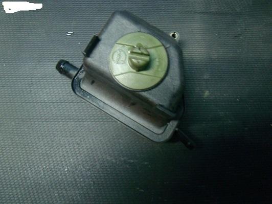

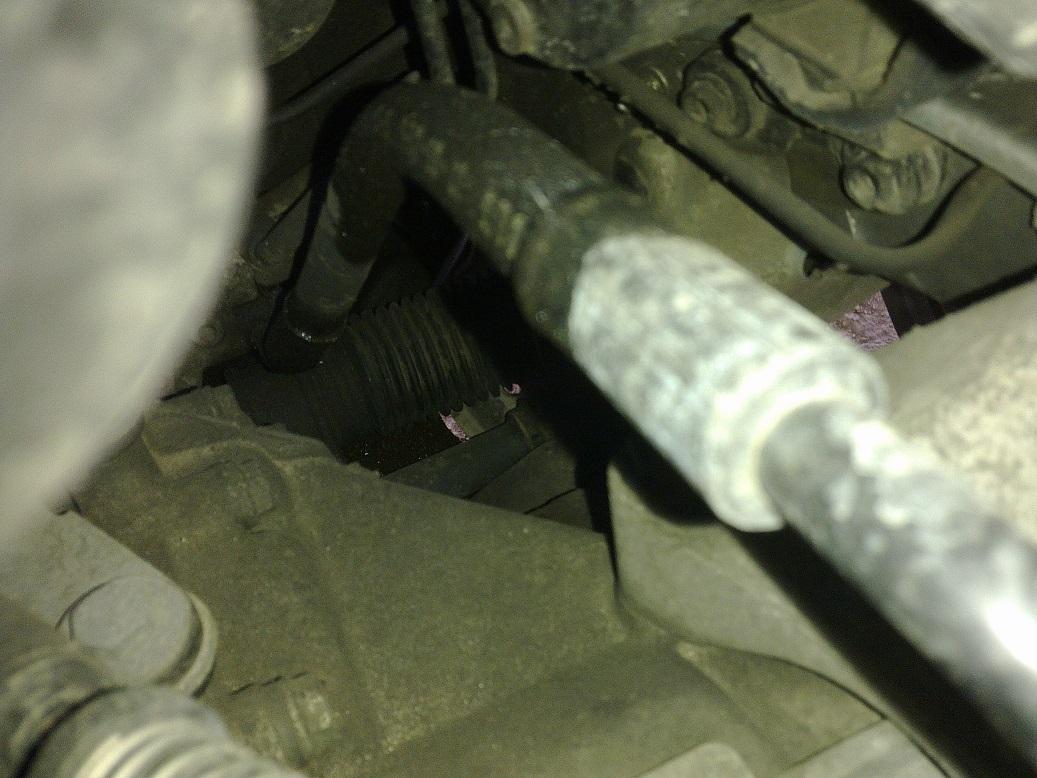

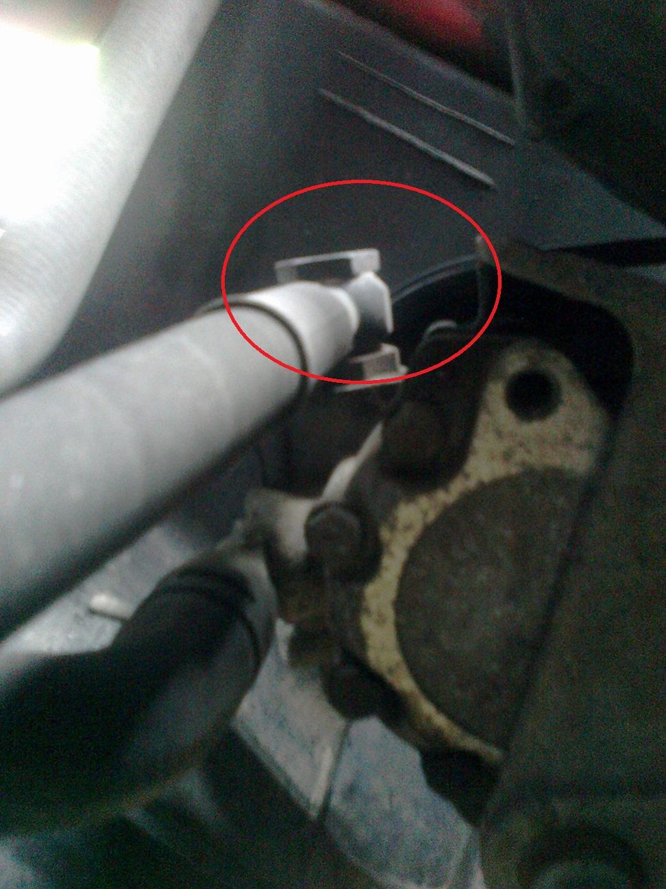

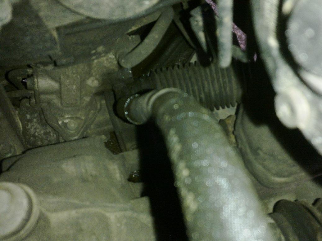

Salutare, am si eu o mica problema, vreau sa verific lichidul de servo , dar nu reusesc sa ii desfac capacul. am cateva scurgeri pe furtune si vreau sa vad daca nu cumva sunt sub minim!

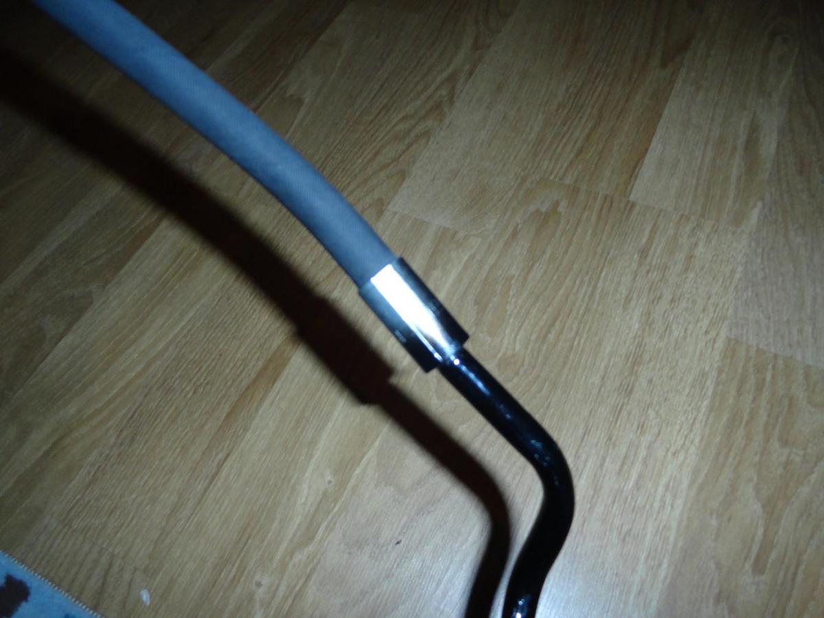

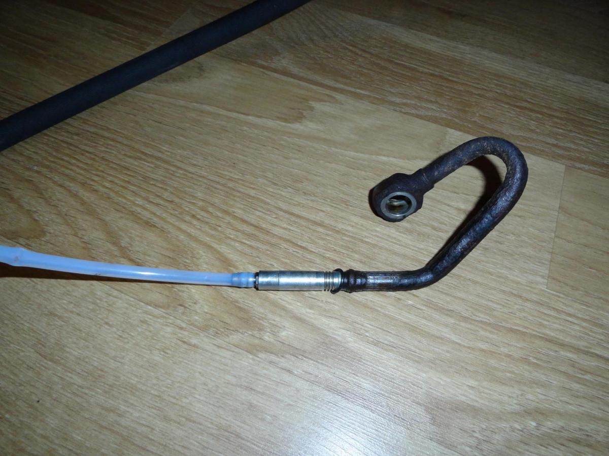

Va salut!

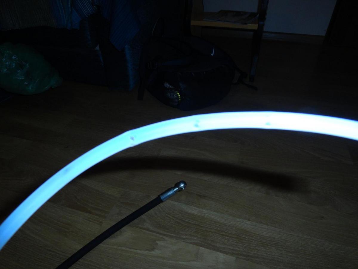

Momentan s-a reconstruit conducta de la intrarea in caseta, cu un furtun de presiune
si racordul din capat, ambele noi si sertizate la o societate care face toate falurile de furtune
de presiune, surpriza a fost cand l-au demontat pe cel vechi si am gasit in interiorul sau
o conducta subtirica din plastic translucid care avea sase gaurele, au pus baietii de la
atelier si acea conducta. Maine dimineata merg sa o aplic pe masina, o sa va transmit
imediat rezultatul. Aveti cateva fotografii cu noua conducta si cu cea veche care arata
de parca a fost corodata de ceva acid, ca de la baterie, este o posibilitate de luat in calcul.
Numai bine!
