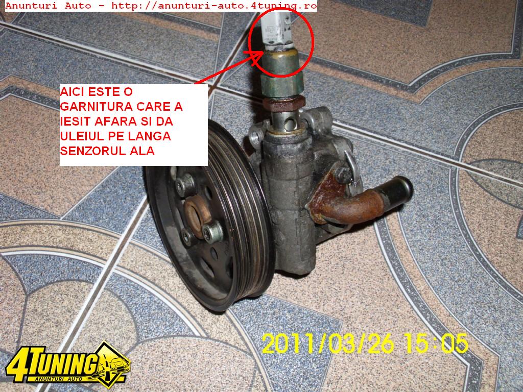

stie cineva cum se numeste senzorul dupa pompa servodirectie la masina din semnatura? Vreau un cod ceva sa dau de el! AM PUS NISTE POZE SA SE STIE DESPRE CE E VORBA!
post-62875-0-48541100-1324049714_thumb.j
post-62875-0-02250200-1324049729_thumb.j
Modificat de johnny0585
Cred ca mai bine intrebi aici.
1J0919081 aproape 30 euro.Poate mai intereseaza pe om...cu toate ca a trecut 1 an de atunci ,,Posted 16.12.2011 @ 17:01,, :lol:
