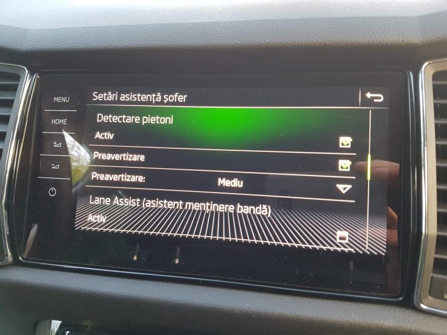

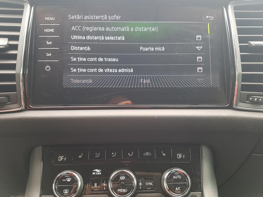

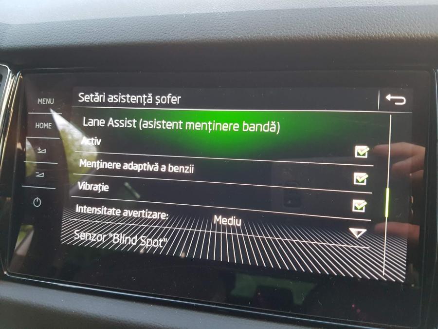

Noutăți prin meniul de asistenți...
- Lane assist avea 2 setari din fabrica....acum are 4.
- Pedestrian assist
Modificat de yanq
Sunt curios daca la mine este activat Pedestrian Assist. Din ce citisem, face parte din Front Assist.
Nu este la nimeni activat....romanii au tratament preferential negativ din partea skoda in materie de asistenti.
In sesnsul ca ai masina configurata full option dar vine fara: TJA, Emergency Assist si Pedestrian detection...
Modificat de yanq
Cum ar fi ca ACC-ul sa țină cont de curbe si de limitele de viteză? Interesant, nu? ?
....si inca o modificare cu obdeleven...fac reconversie profesionala ?

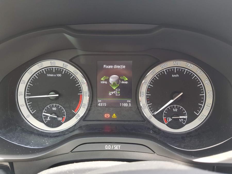

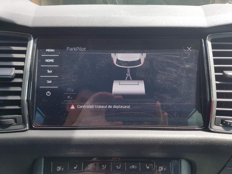

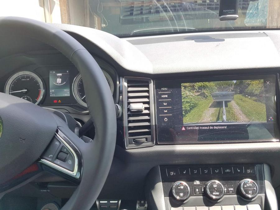

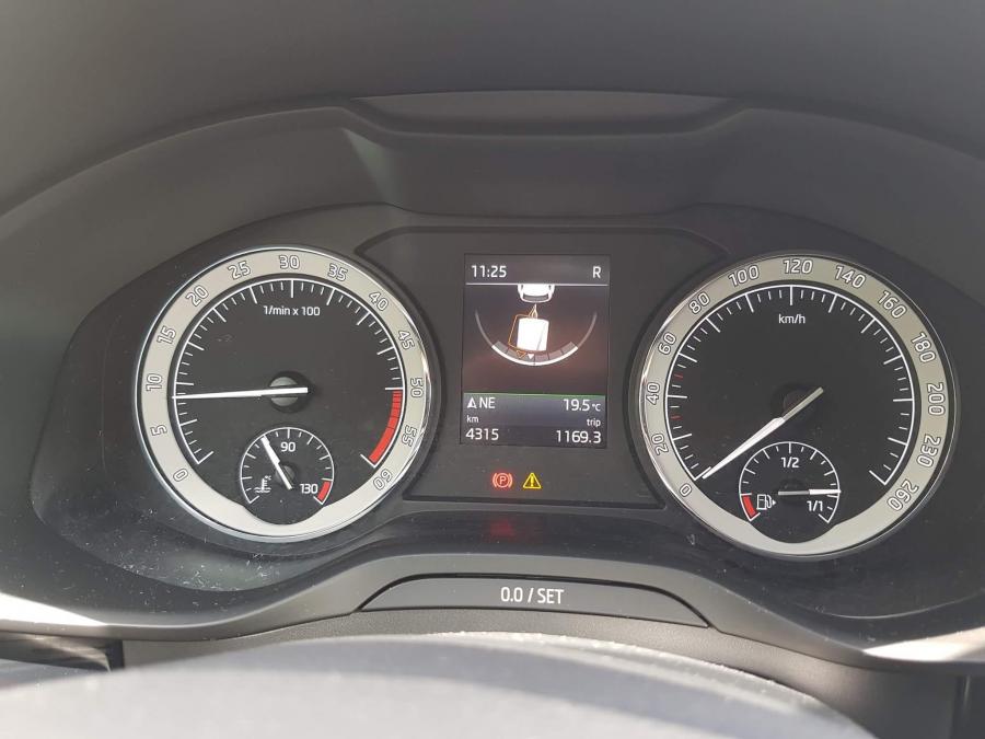

Si i-am dat de cap si la Trailer Assist.
Tare complicat mai este intrucat nu se potrivesc 100% la kodiaq toate liniile ce trebuie modificate. Si am luat-o pe incercate la unele pana am descarcat bateria. Cu el activat imi mai arata 2 fault in Engine si ACC, deci mai trebuie ceva modificari....dar merge ?

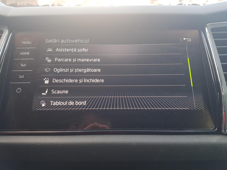

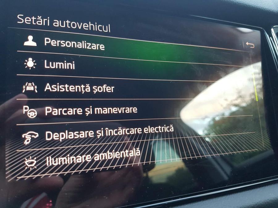

Apropo...voi aveti "Scaune" in meniu? ?

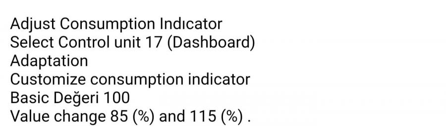

Uite ca se  poate...pentru Bucuresti se poate sa-ti afiseze un consum cu 15% mai mic ?...sau, dupa caz, mai mare cu 15% cand faci bugetul cu soția ?

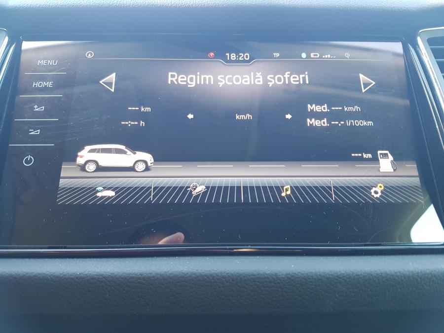

23 minutes ago, Muale said:
ce face "regim scoala de soferi" ?
Informații utile pentru școler/instructor si ceva legat de semmalizare. Nu am avut timp sa testez in trafic.

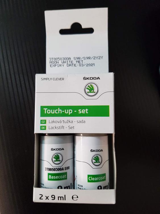

Simply clever...nu putem sa ne pregatim de concediu fără puțină ojă ?
Mi.am luat si eu la masina mea..dar culoare  nu pare sa fie aceiasi cu toate ca ei asa zic ... nu prea sunt încântat..
Stiam deja. Am luat-o prin dealer dupa cod si mi-au zis ca in sistem pentru kodiaq moon white le arata ca e necesara combinatie de culoare. Iar pentru codul respectiv le arata ceva gen "ice white" daca am retinut bine. Dar pe cutie scrie "moon white" si pentru 2-3 picaturi ce mai conteaza ?
