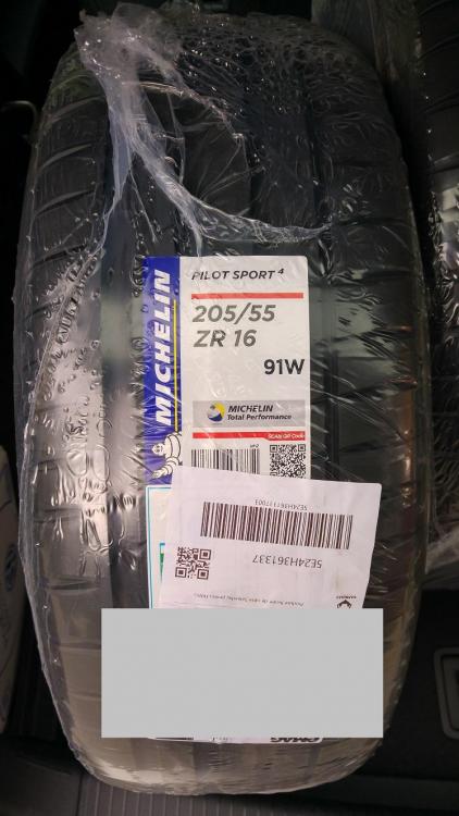

Hai ca revin si eu cu primele impresii despre M Pilot Sport 4:
- din moment ce am pus gumele astea, nu s-a intamplat sa mai piarda niciodata aderenta - nu va ganditi sa prostii (nu are rost sa le mai compar cu Energy Saver);
- ma asteptam sa fie rigide dar e exact invers! Nu stiu daca talonul de 16 e de vina dar nici acum nu-mi vine sa cred ce mare e diferenta fata de celelalte.
- ma asteptam sa fie zgomotoase; ce gluma! cele vechi plitzaiau efectiv pe asfalt si cu astea aud doar vantul in oglinzi si in montanti (la viteze legale, evident... :D).
Poate mai au si altii norocul meu: eu am luat gumele de la emag, cu ceva reducere si un pret final de cca 300/anvelopa, DOT 1218. Nu stiu cum sa le compar cu Conti Premium contact 5 dar gumele astea chiar sunt din alta liga. Cred ca DSG-ul meu e in culmea fericirii acum.
Dupa ce am facut vreo 70 de km cu ele in zona BV, am pus masina in Sport si numai asa am dus-o pe Valea Prahovei.:biggrin:
