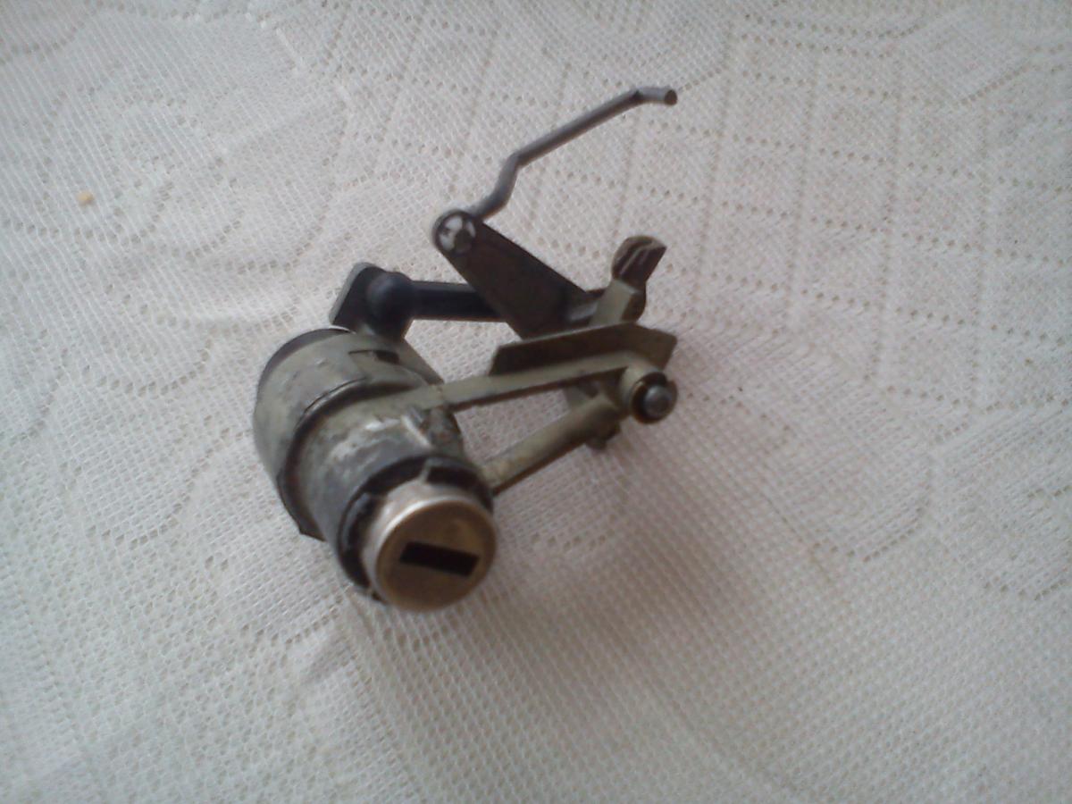

In sfarsit am schimbat si eu manerul si mi se incuie si mie haionu:)) Multumesc colegului GOLFISTUL.
Manerul vechi era foarte crapat si cand l-am desfacut sa ales praful de el.

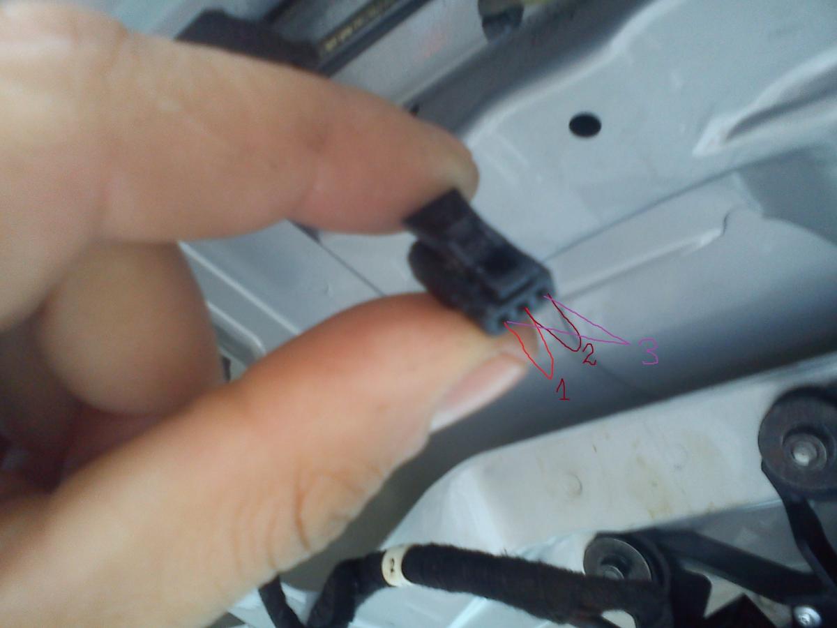

In broasca de la hayon intra o mufa care are 3 fire. Nu cred ca am avertizare pentru portbagaj deschis pentru ca nu mi sa aprins nici un martor in bord.

Scoate masca portbagajului,scoate mufa aia mica cu 3 fire si incearca sa faci un strap in mufa...sa vezi cum apare lumina in portbagaj.
Ai 3 fire pentru ca instalatia e universala: 1 fir masa,1 fir bec portbagaj,1 fir martor bord la BC.(sper ca nu am gresit).
In cazul tau firul de la martorul din bord este in aer (e pus de forma) si lucreaza decat firele de la becul din portbagaj.
Am luat o sarma mai subtire si am facut ca in poza nr 2 si becul nu sa aprins. Am schimbat becul si degeaba.

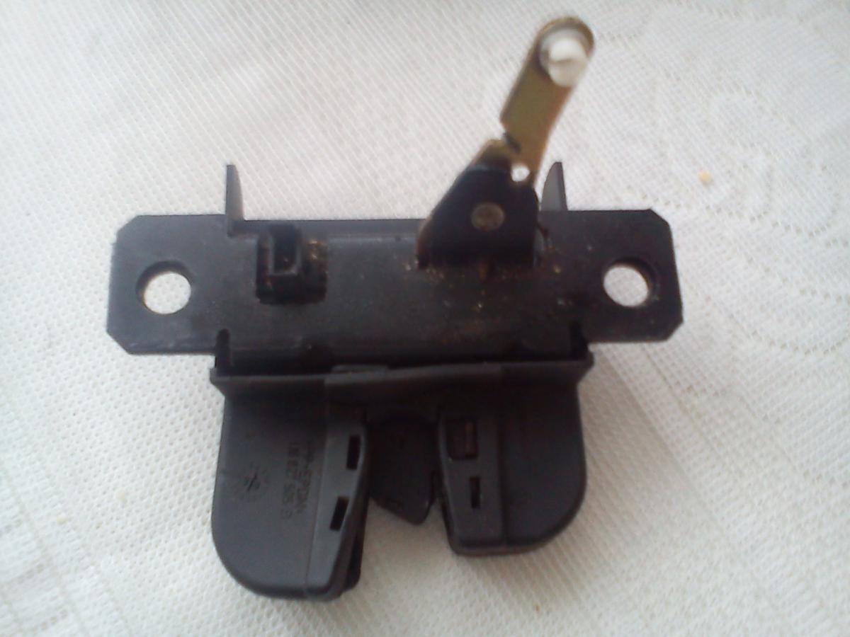

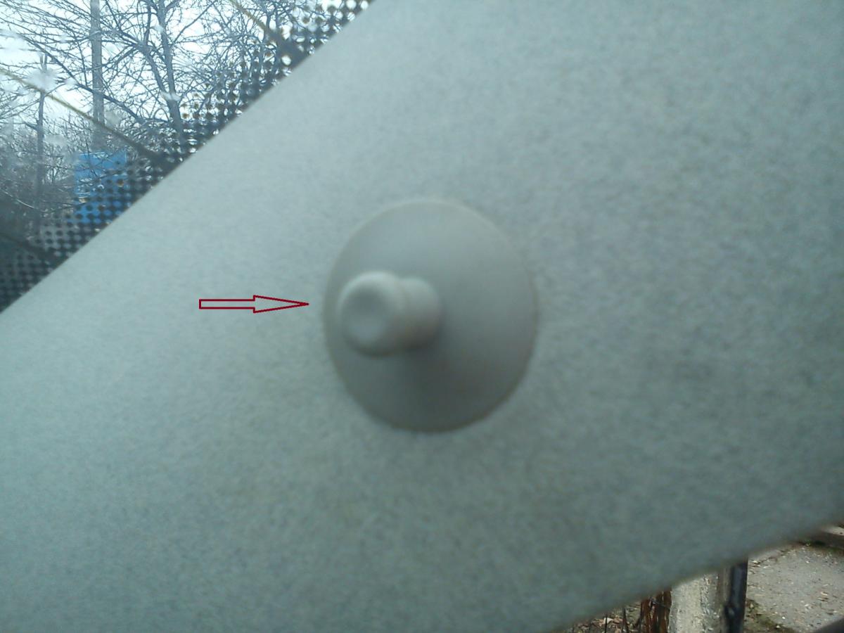

Am incercat sa scot si plasticul de sus de la haion pentru a avea acces la burduful de cauciuc pentru a vedea in ce stare sunt firele de acolo dar nu am reusit din cauza piesei din poza nr 3. Am tras, am rasucit de ea si degeaba nu stiu cum sa o scot de acolo.

Desfa doar burduful de sus si vezi daca sunt fire intrerupte.Nush exact sa spun pe ce parte trebuie verificat.

Nu de rama zic ci doar de acea piesa sau ce este unde am facut eu sageata. Sunt 2 si de ele se prinde acel capac de deasupra portbagajului care se ridica cand deschizi haionul.
da, dar alea nu sunt prinse in caroserie... parca. Ai numai cleme - exact ca la partea inferioara, care ai dat-o jos deja.

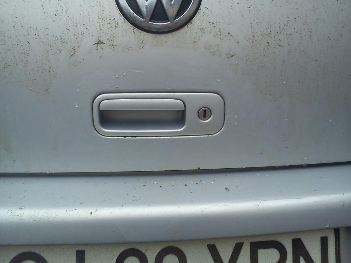

O intrebare pentru cunoscatori ... incuietoarea haionului la masina din semnatura a inceput sa caneasca urat. Plus ca s-a cam umflat si putin vopseaua intr-o parte. Se poate curata sau trebuie schimbata incuietoarea cu totul ? Va rog sa nu ma puneti sa citesc pagini in urma pentru ca efectiv nu am timp.
Multumesc anticipat.
La care incuietoare te referi? Presupun ca la clapa exterioara care are butucul in dreapta,nu? Daca s-a umflat nu mai ai ce sa-i faci, trebuie schimbata sau o lasi asa. Ce inseamna" sa caneasca"?
