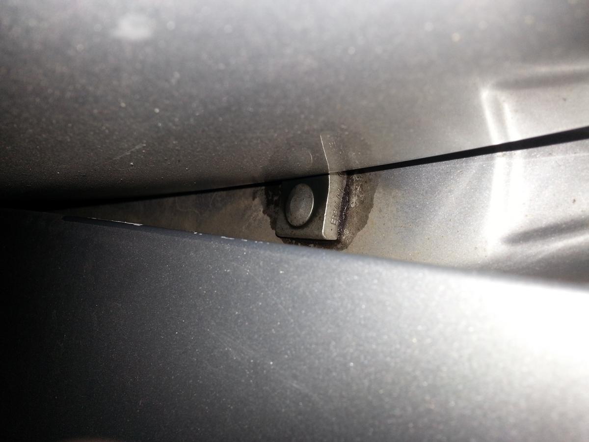

Din care parte a balamalelor hayonului se regleaza acesta?
post-95513-0-20610200-1412708496_thumb.j
post-95513-0-54186100-1412708500_thumb.j
Modificat de Fiestax
PAi ai doar o parte a balamalei din care se poate regla, cealalta este fixa, e sudata.
