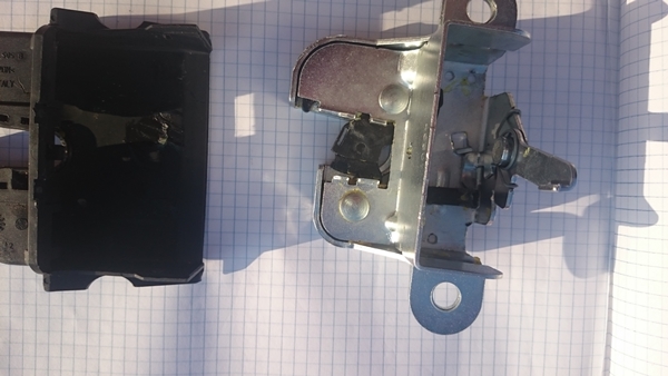

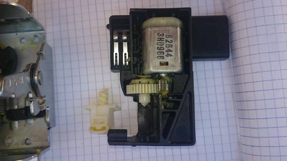

Salut, intre timp am demontat  panoul de la portbagaj si am demontat yala    post-155166-0-83599000-1436464376_thumb.post-155166-0-22930900-1436464382_thumb.post-155166-0-22997900-1436464557_thumb.post-155166-0-85380700-1436464562_thumb. dupa cum se vede in poze e un pic mai complicat de scos partea cu motorasul din corpul yalei, odata scos nu stiu daca dupa montare mai functiona  ;) .Eu mi-am cumparat alta yala  ,dupa ce am montat yala noua , am dezmembrat yala veche. Dupa cum se observa in ultima foto nu cred ca reuseam sa lipesc spirala de plastic si sa fac yala sa functioneze post-155166-0-64518100-1436464573_thumb.. Motorasul nu are nimic , mergea dar se vede ca a facut un mic soc si mi-a rupt acea spirala  care blocheaza/deschide  yala.
Yala noua m-a costat 48 euro.
Motorasul si contactele sunt in stare buna , daca e cineva care are nevoie  sa spuna  :)
Modificat de Vangopo
din pacate la majoritatea cedeaza componentele de plastic, care actioneaza tija de deschidere - si nu prea mai ai ce sa le faci.....
