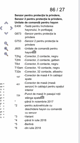

@M.FlorinButonul cu dubla comanda ( care are și easy Close ) funcționează doar dacă și keyless entry.
@mihai peste și pe variant, doar pd cele cu keyless entry.

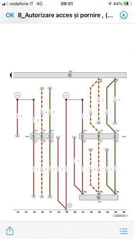

T8ct/5 se conectează la T32e/13 ( controller)
T8ct/7 se conectează la T32e/19
Iti trimit schema mai târziu.
p.s. Cat a costat și de unde ai luat piesele.

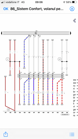

C50519F3-DF19-4C40-9C64-4D03E79F1233.thumb.png.f3d6e5021a8f229a4893cfabc94ec873.pngB3C067FF-C2BF-4676-BBAF-B2D2F7B12F4F.thumb.png.c9c8ee75d07dcfa2fdc026c7fe851ebd.png87F37E81-458B-4EBB-A045-95C1503459B5.thumb.png.ebefb75ccb8059dffca025c434a2cbbe.png631F1D90-36C4-4509-B680-F21D9B2C31C2.thumb.png.788718e87ea20ac318017be1cca09e02.png

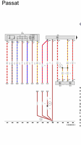

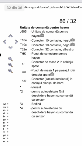

Deci:
T8 pin 1 se conectează la A29, conexiunea plus12 pt lumini interior care este conectata la T73c/12 in BCM. Dar funcționează și luat de pe poziții.
T8ct/5 se conectează la T32e/13 J605
T8ct/7 la T32e/19 in J605
Daca nu ai keyless entry ( nu ai antena din spate ) se monteaza butonul simplu și fără senzori in bara.
Senzorii se conectează la controlerul J965 (acces și pornire) care e sub volan.
Senzorii și butonul easy Close (dublu) funcționează doar cu keyless entry. Antena din spate trebuie sa recunoască cheia din buzunarul tău, altfel deschide la oricine.
Cum  ai făcut restul conexiunilor fără schema electrică?
Dacă ai deja keyless entry, acestea sunt conexiunile pt senzori.
Controlerul J938 ( cel la care sunt conectați senzorii din bara) îl conectezi la J965 (sub volan)
Modificat de OviVal
Mulțumesc OviVal, foarte prompt, functioneaza. Am legat:
T8ct/5 la T32e/13 J605
T8ct/7 la T32e/19 J605
T8ct/1 am modificat, am legat la lumina portbagaj
La apăsare acționează închiderea centralizata, am crezut ca o sa închidă si portbagajul simultan. Poate exista o codare pentru asta, nu știu..Ledul clipește daca apas si nu am cheia la mine.

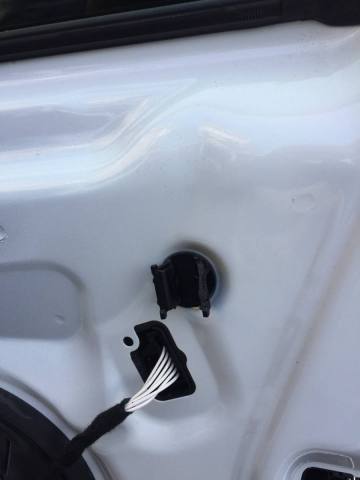

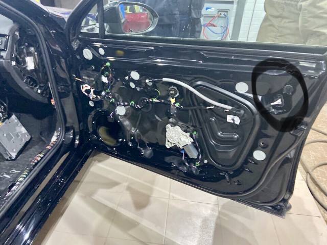

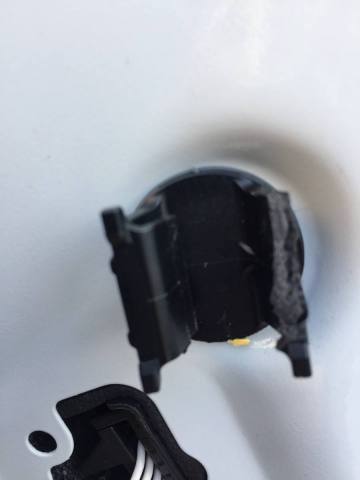

Salut! Am făcut o ...prostie.Am demontat o față de ușa și am rupt un ...nu știu ce este ?
Vă rog frumos un cod sau cum se numește ,să știu ce îi cer omului la magazin.
Este vorba despre un Passat B8 și este montat undeva în partea de sus a ușii în partea stîngă.
Usa stânga, dreapta ?
față, spate.
o poza mai de departe sa se vadă ansamblul.
Ioanid Constantin

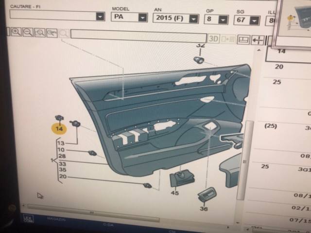

Ușa dreapta față,vine prins în el fața de ușă interioară (panoul )

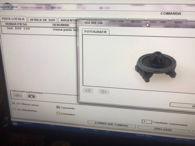

Asta ar trebui sa fie. Seamănă?
cod 3AA ... ...E20F04DD-1495-45C7-8F1F-B565A80BBD5E.thumb.jpeg.8d532691916ee79401b82e314d7a364b.jpeg9B178683-AACE-4909-B4AD-D13E52A91A6A.thumb.jpeg.b20a1d5ecf060179d55ddb963a6b576b.jpeg

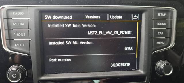

Salut, revin cu o alta problema?
După ce am schimbat Display-ul de 6,5 inch cu cel de 8 inch la Passat b8 Mib2, am constatat o eroare care nu poate fi stearsa.
Care ar putea fi rezolvarea?
Modificat de Madalin45
Nu se vedeau prea bine erorile
Fa o scanare cu un Hex V2. Mesajul cu  “ extended USD fault detail” apare la interfețe vechi sau non Hex V2. Așa vezi detaliile erorii.
Chestia cu “software version menagment” am întâlnit-o pe undeva, nu mai țin minte dacă aici sau pe slt forum. Trebuie făcută o modificare in adaptări la un checksum. Dar nu mai țin minte unde. Este și un calculator pe net pt a calcula valoarea ce trebuie modificata.
Cel mai simplu e sa dai un search pe google cu fraza respectiva.
Uite aici ca am găsit. Primul lucru e sa dai o Căutare pe unchiul goagal. 😉
https://forums.ross-tech.com/index.php?threads/20023/
E pe forumul de la RossTech
@JeeKuu scaunul cu memorie are un controller al sau care e in scaun, și vreo doua motorașe in plus.
Și eu vreau sa fac retrofitingul asta și nu vreau sa schimb pielea. Mă gândeam sa iau scaunele și sa schimb doar scheletul cu motorașe și controler.
Ce valoare ai in adaptation - confirmation of last change ...?
@OviVal Pe mine m-ar interesa doar partea software legata de schimbarea scaunului.
Eu vreau sa inlocuiesc tot scaunul cu unul cu memorie dar nu am gasit nici o informatie legata de codarea noului scaun.
Mulțumesc OviVal am rezolvat eroarea.
Scriu și pentru cei care vor avea aceeași problema.
Pentru modelele Golf 7 Passat B8 se întra cu vcds pe canalul navigației 5F, Adaptation, se introduce IDE 02502 Comfirmation of installation change și vor descoperii codul generat, după care se cauta pe net calculator hex unde vor introduce valoarea generata. Ex., eu am avut F5 15, se introduce valoare în primul cîmp hex, iar în cimpul doi se introduce 51666 și egal, rezultat codul ce trebuie introdus la noua valoare pentru a reseta eroarea. De precizat faptul ca în primul cîmp se stabilește unitatea hex 16, iar în cimpul 2 hex 10.
Avand rezultatul se urmează pașii de mai sus, se întra dinou cu vcds pe canalul 5f Adaptation și se introduce valoarea rezultat de calculator cu separarea codului în zecimale, dot it și se va reseta eroarea.
