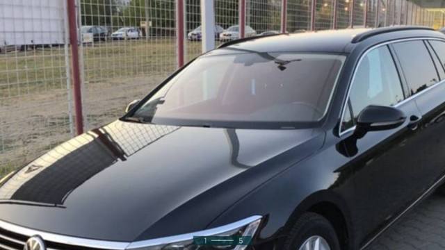

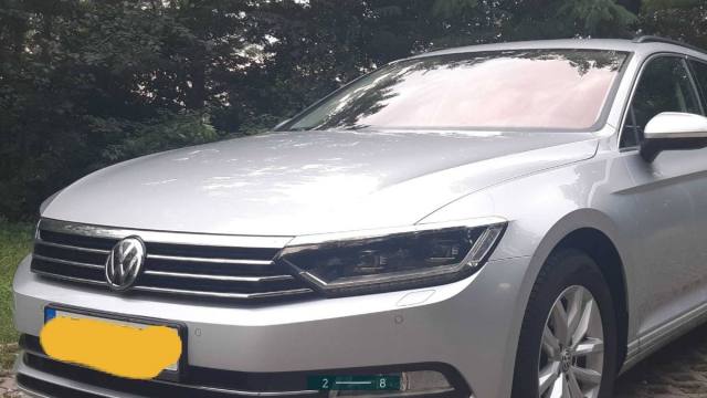

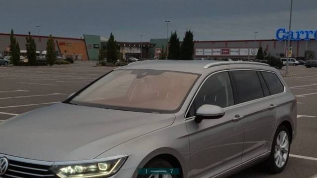

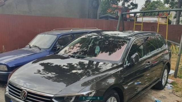

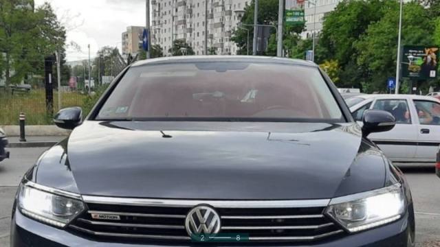

Salutare. Mă ajută cineva ci un VIN pt Passat B8 cu parbriz heliomat (tentă maronie) fără încălzire ? Mulțumesc !
Nu cred sa existe. Tocmai ca incalzirea  din parbriz genereaza tenta maronie.
mosnegutudaniel
E altă Mărie. Tenta maro e dată de proprietatea geamului de a se închide la soare, iar încălzirea se realizează prin integrarea între sticle a unor filamente electrice. Eu am încălzire în parbriz (se văd lițele), dar nu e heliomat. Varianta cu ambele e peste 600€...
Vezi ca faci o confuzie. Parbrizul incalzit cu sistem “infrarosu” este cel maroniu. De fapt, la baza parbrizului este o mare placa de cupru ce se incalzeste si transmite caldura pe o foita de argint laminata intre cele doua foi de geam ale parbrizului. Acest sistem este fara “lite” de incalzire la vedere.
mosnegutudaniel
Interesant ce zici ! Poate fi. Atunci caut un VIN cu parbriz tentă maro.?
Ar fi grozav să știu un cod pt așa ceva...
Am văzut multe la Peugeot, chiar și la Opel...
@mosnegutudaniel
1- VIN inseamna Vehicul Identification Number si se refera doar la seria masinii, tu ai nevoie de PN Part Number.
2- In etka sunt 3 tipuri de parbrize:
a-sticla verde
b-sticla verde incalzit
c-clear glass incalzit
codul pt parbriz este 3G0 845 011 plus sufixul care depinde de multi factori ( PR code ) cu senzori ploaie sau fara, cu camera sau fara
Cele cu sticla verde au codul PR 4GF ( sticla laminata calorifuga) care cred ca e ceea ce cauti tu, cu tenta de culoare.
Cel cu sticla verde incalzit are sufixul AB ( e doar unul verde incalzit ) , colorat si incalzit.
mosnegutudaniel
VIN-ul de pe mașina cu parbriz în tentă maro primește același parbriz la comandă, nu ? Pe asta mă bazam... Aceste geamuri ce cod crezi că au din cele enumerate de tine ? Merci

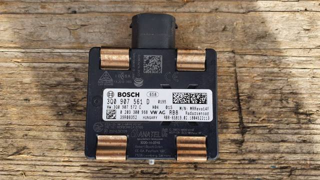

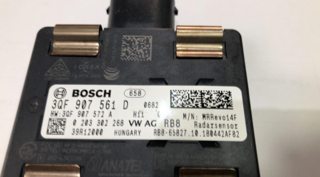

Vreau sa inlocuiesc senzorul ACC cu unul mai nou.
Se potriveste pe B8 senzorul de pe Golf7 / Arteon?
Am gasit 3QF907561D fata de codul de Passat B8 3Q0907561E (asta ar fi ultimul)
In prezent am asta:
Address 13: Auto Dist. Reg (J428)       Labels:| 3Q0-907-572.clb
   Part No SW: 3Q0 907 572 C    HW: 3Q0 907 572 A
   Component: ACC BOSCH MQB H04 0195
Modificat de BTeo
LE: am luat modelul de Passat. HW e bazat pe versiunea C

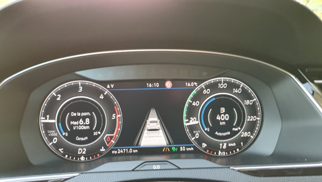

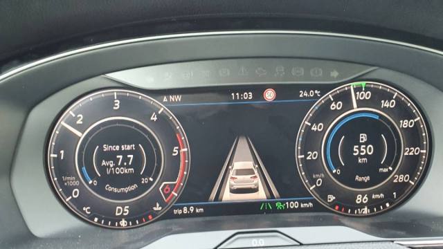

Am pus ultimul radar de passat si tot am pictograma de masina ACC blocata indiferent de poziția mașinii din fata. Sistemul in sine funcționează bine, doar animația e greșită.
Este cineva care are AID si ACC si îmi poate spune ce varianta de radar are in bara?
Mi s-a recomandat 3QF cu HW10 minim..dar nu cred ca are cineva montat din fabrica asa.
LE: se pare ca se poate dar e cu FeC code doar pt radar 3QF..A pt a arata imaginea corect pe AID.. la fel și la Audi. Multe au mai inventat astia de la VAG sa ne dea noua batai de cap.
Modificat de BTeo
Eu am AID și ACC
acestea sunt componentele:
Part No SW: 3Q0 907 572 B    HW: 3Q0 907 572 B
   Component: ACC BOSCH MQB H04 0194
Part No SW: 3G0 920 791 B    HW: 3G0 920 791 B
   Component: KOMBI         404 2153
Part No SW: 3Q0 980 653 E    HW: 3Q0 980 653
   Component: MQB_B_MFK     H11 0121
Da, așa a venit din fabrica. Dacă ai nevoie îți trimit adaptările și codarea.
@OviVal, Dumnezeu sa-ti dea sanatate! :) Ai facut un om fericit. Multumesc frumos.. era din codare. Undeva sigur este un bit in codare ACC care zice sau nu ca ai AID.

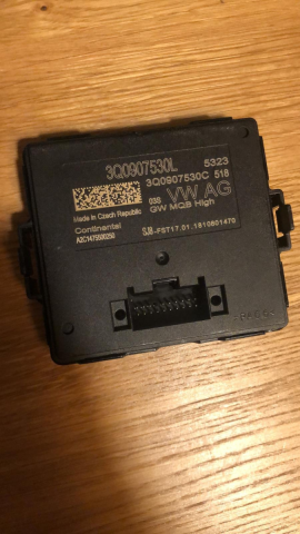

imi poate spune cineva care are Passat B8 GTE cu AID ce gateway are? Acum pe masina am un 5Q0 si nu e potrivit. Am achizitionat un 3Q0 907 530 L si tot nu e bun.
Maine te pot ajuta eu, cu informatia necesara

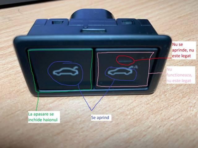

WVWZZZ3CZGE089313 închiderea portbagajului electric. Piesele care le-am folosit au fost second in afara de cablu care l-am luat nou. Funcționează, se închide-deschide din butonul de pe portiera cat si de pe cel de pe haion. Problema e ca nu am reușit sa leg si cea de-a doua comanda de la butonul de pe haion care închide portbagajul după care blochează mașina. Sunt doua fire care nu știu unde sa le leg. Precizez ca mașina este dotata cu keyless.

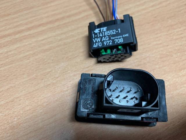

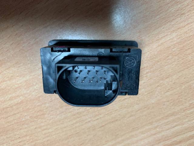

Butonul are 8 pini:
1. duce la poziție - legat
2. tasta închidere duce la calculator - legat
3. masa - legat
4. duce la yala - legat
5. tasta închidere + blocare - nelegat
6. masa - legat
7. led - nelegat
8. nefolosit
Am doua probleme:
Unde se leagă cele doua fire?
Nu am reușit sa fac funcționala opțiunea easy open.
Nu am erori după scanare.
Senzorii
3G9 827 712 D – senzor dreapta
3G9 827 711 D – senzor stânga
trebuie calibrați? cum?
Eu nu am vazut la passat buton cu doua comenzi pentru inchidere. Si la cele cu keyless si la cele fara este acelasi buton, cu o singura comanda.
